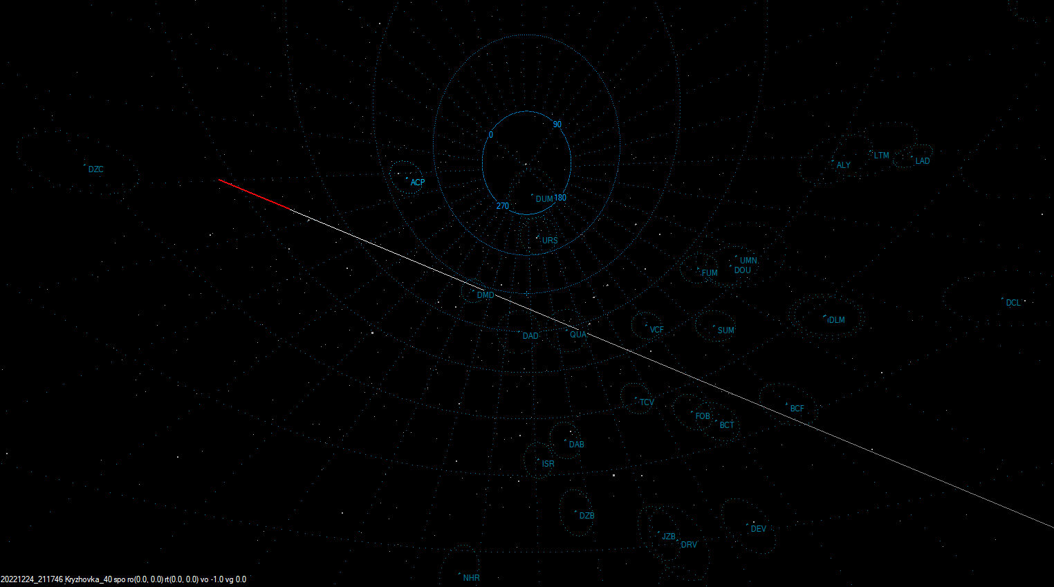

Метеор в 21:18 попал в крыжовскую камеру в облаках (21:17:46LT). В DEV он точно не попадает.
Эклиптикальные потоки могут иметь очень-очень размытые поля радиации, достигающие
десятков градусов. Маловероятно, что этот фактор учитывает UFO. Могу , естественно, ошибаться. Слежу за радиантами всех потоков каждый день на основании данных видеосетей CAMS. Мои визуальные метеоры идентифицируются аккурат по основании данных видеосетей CAMS. Доказать что тот , или иной метеор,принадлежит к определенному потоку, не могу. Речь идет о процентной вероятности. Например, VISDAT в файле автоклассификации метеоров по потокам, вычисляет процентную вероятность для каждого метеора. Например, один и тот же метеор может быть 25% NTA и 35% STA.
Сообщения: 2212
Благодарности: 1500
Добавлено: Вт Дек 27, 2022 16:31    Заголовок сообщения: Ответить с цитатой
Иван, в данном случае базис к метеору 21:18 у меня отсутствует. Но ты можешь проверить, в каком месте твой трек пересекается с моим (если конечно ты его наносил на карту). Но поскольку ты написал, что твой метеор попадает и в QUA и в DEV, а мой попадает в QUA, то я делаю вывод, что наши треки сходятся в QUA. А значит это квадрантид. Smile

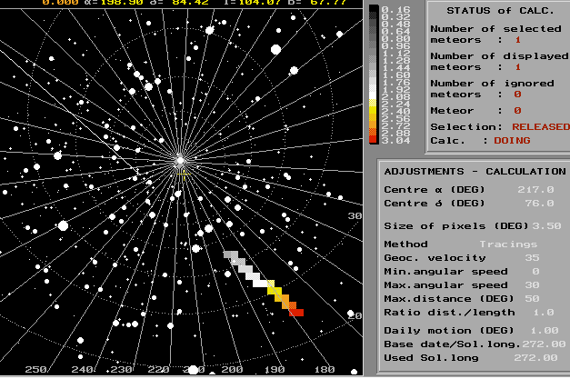

Юрий, твой метеор вполне может быть QUA. Мой же слишком длинный чтобы быть квадрантидом (нарушает правило Федынского-Мальцева). Прилагаю файл с данными о метеорах. Речь идет о метеоре номер 3. Ну если допустить что почему-то бывают исключения из этого правила ФМ.

С твоими координатами как-то вот так получается.

Расчет вероятного местоположения радианта метеора номер 3 произведен в программе RADIANT (разработчик R.Arlt, IMO). Радиант этого длиннющего метеора может находится в созвездиях Гончие Псы или Волосы Вероники или Дева. Но никак не в Волопасе-Б.Медведице. Стало быть метеор не может принадлежать к потоку Квадрантид. Метеоры от QUA имеют среднюю скорость Vg~ 41 km/s, что соответствует баллу 3 в условной шкале скоростей (условная шкала очень хорошо связана со шкалой угловых скоростей).
А этот метеор имеет угловую скорость 10 градусов в секунду, что соответствует баллу 2, т.е. это медленный метеор. На таких угловых скоростях метеоры средней скорости Vg не могут быть медленными.
сорри. опечатка. Имею ввиду на таких угловых высотах над горизонтом. Т.е. метеор почти с зенита медленно пролетел в Пегас.
О! Так и есть! Я ж говорю что это спорадический метеор, никак не квадрантид. Smile
