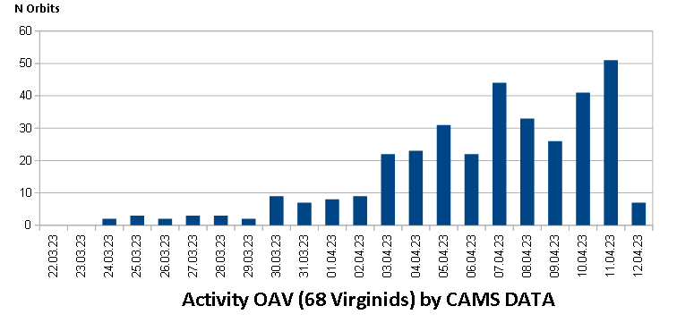

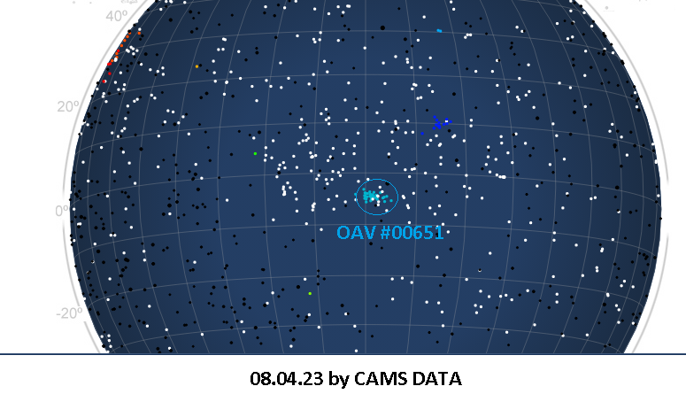

Yuri_18 писал(а):
Я предполагаю, что в 2023 году произошла вспышка активности этого потока, который дает неспешные длинные метеоры, чем-то напоминающие Тауриды.
Предваритeльные данные видеосетей CAMS на 12 апреля, показывают два пика активности потока OAV: 07 и 11 апреля. Поток видеосети начинают детектировать 24 марта на уровне 2 орбит в сутки. Интересно, что область радиации 11 апреля вытянута по прямому восхождению, тогда как данные от 7-8 апреля показывают намного более компактную группу радиантов. В 2022 году поток "выдал" активность на эти даты на уровне 22-24 орбит в сутки, так что повышенная активность в этом году - факт.
 Размер файла:  201.44 KB
 Просмотрено:  5467 раз(а)
 Размер файла:  11.84 KB
Поблагодарили(1): Yuri_18
Благодарности: 533
Добавлено: Ср Апр 12, 2023 22:31    Заголовок сообщения: Ответить с цитатой
Может в 2023м?
Сообщения: 4890
Благодарности: 282
Добавлено: Ср Апр 12, 2023 22:34    Заголовок сообщения: Ответить с цитатой
Может в 2023м?
Бегло глянул активность потока за 2022 - только 7 и 11 апреля. Но могу детально "снять" данные по активности. Если сравнивать прошлый год и теперешний, то подъем активности в 2 раза как минимум.

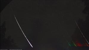

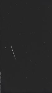

В дополнение ко всему, вот парочка ярких OAV из Деражного. Направление полета метеоров снизу вверх.
2023-04-09 01:15:13 LT
 Размер файла:  856.17 KB
 Просмотрено:  5468 раз(а)
2023-04-09 01:15:13 LT »»»
2023-04-11 00:18:32 LT
 Размер файла:  736.07 KB
2023-04-11 00:18:32 LT »»»

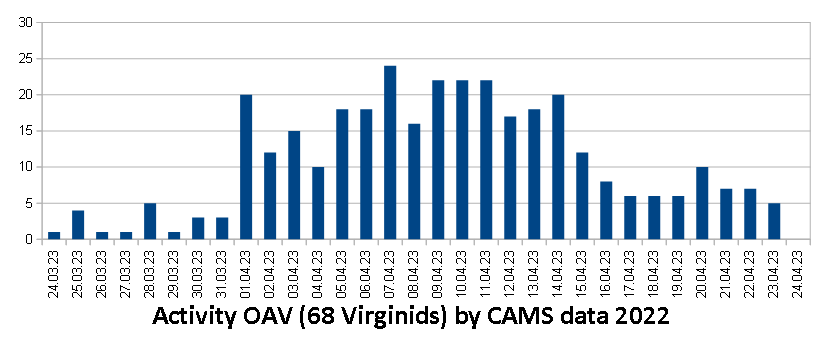

Прилагаю данные об активности OAV по данным CAMS за 2022 год. Пик активности - 7 апреля. Стабильная активность держалась с 9 по 11 апреля 2022 на уровне 22 орбиты в сутки. Дабы явление повышенной активности OAV в 2023 году не пропало для метеорной астрономии, предлагаю дать в "NM" краткую статью по этому поводу.
Можешь написать. Я предоставлю все необходимые данные наших видеонаблюдений и картинки.

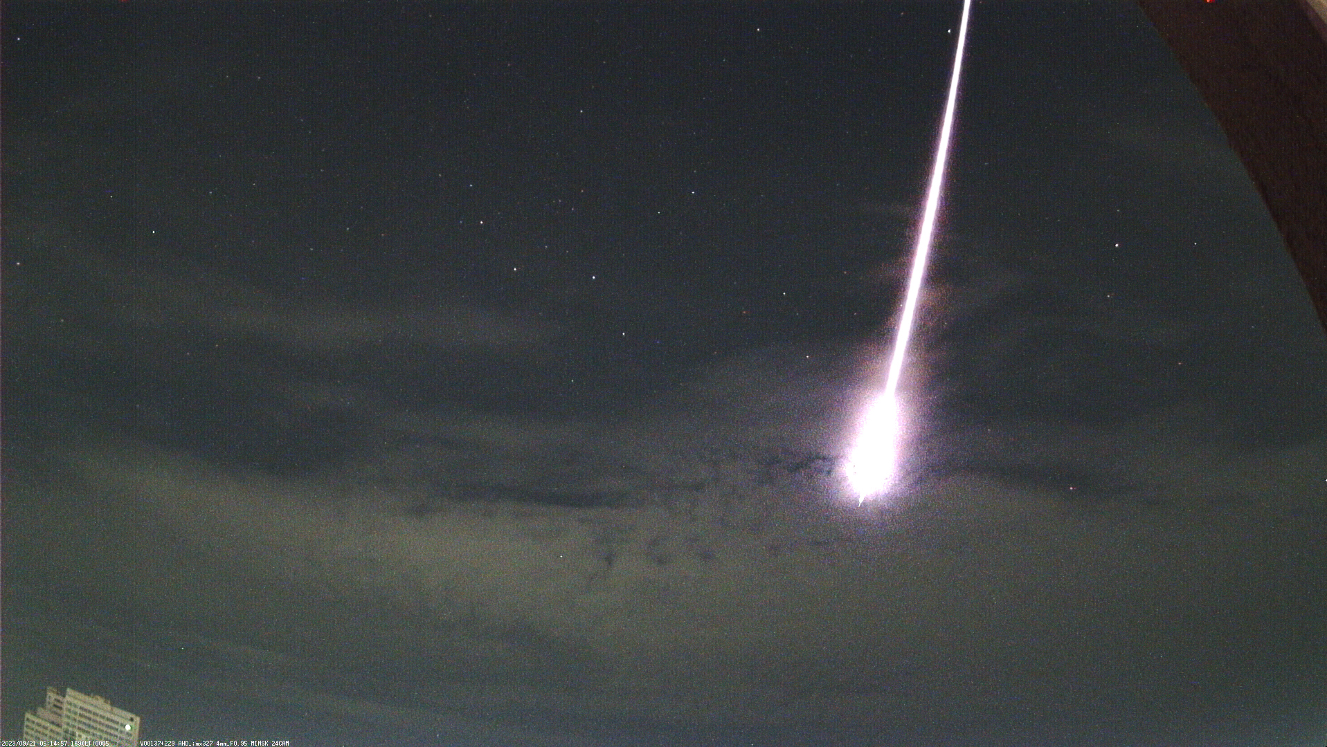

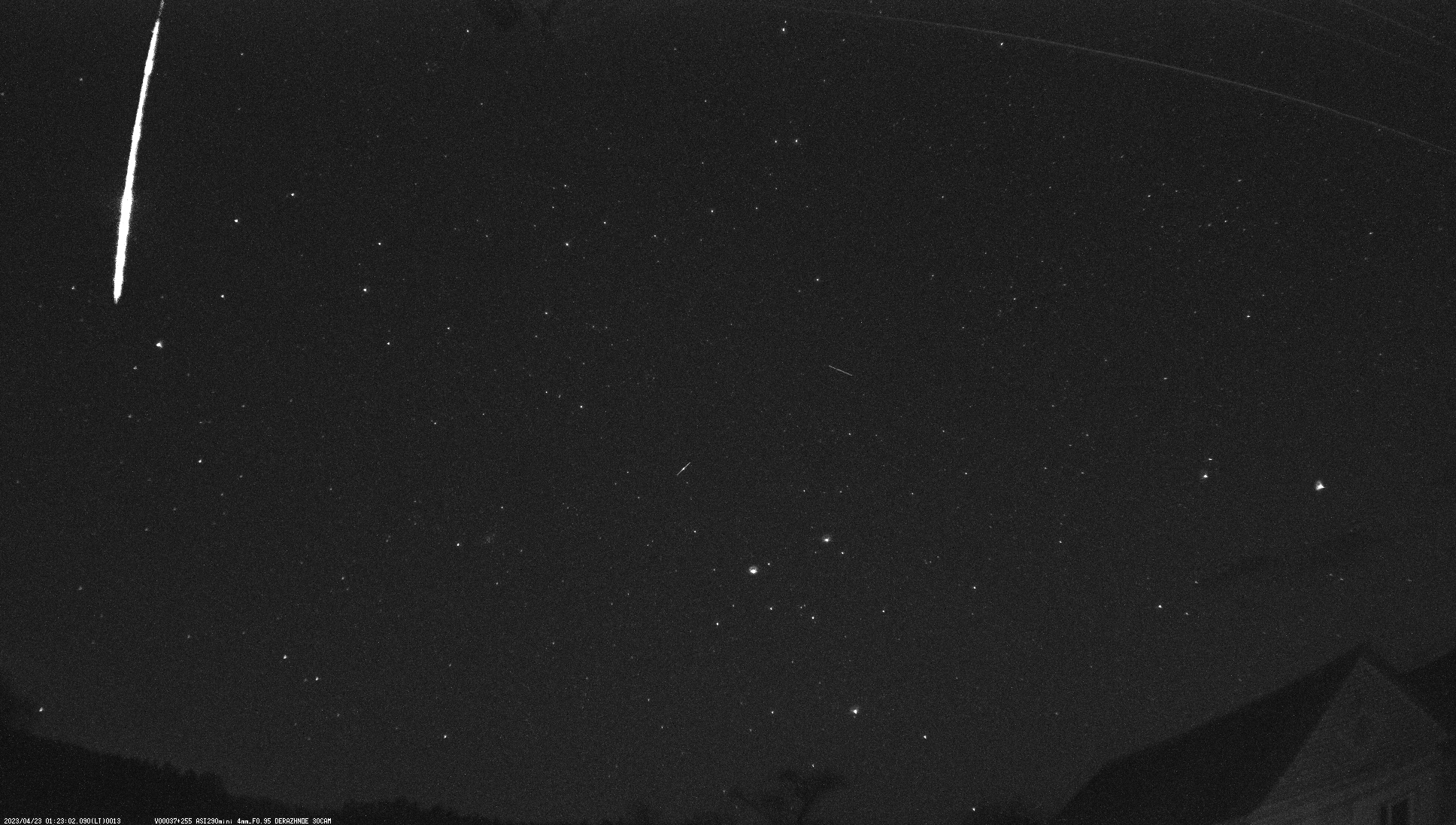

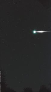

Всполохи от яркого болида, пролетевшего в небе над Украиной 19 апреля в 21:57:23 LT, дотянулись и до наших камер в Б.Городятичах и Деражном. На мгновение небо стало голубым как днем. К сожалению, сам болид в камеры не попал.

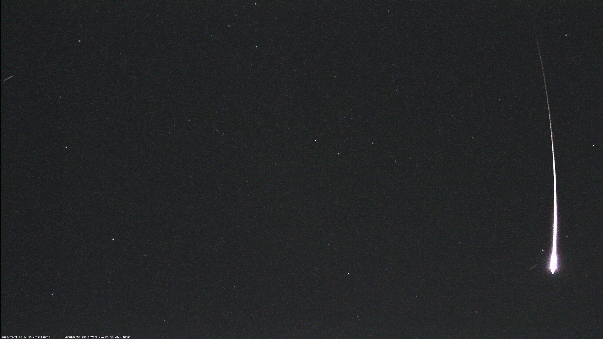

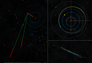

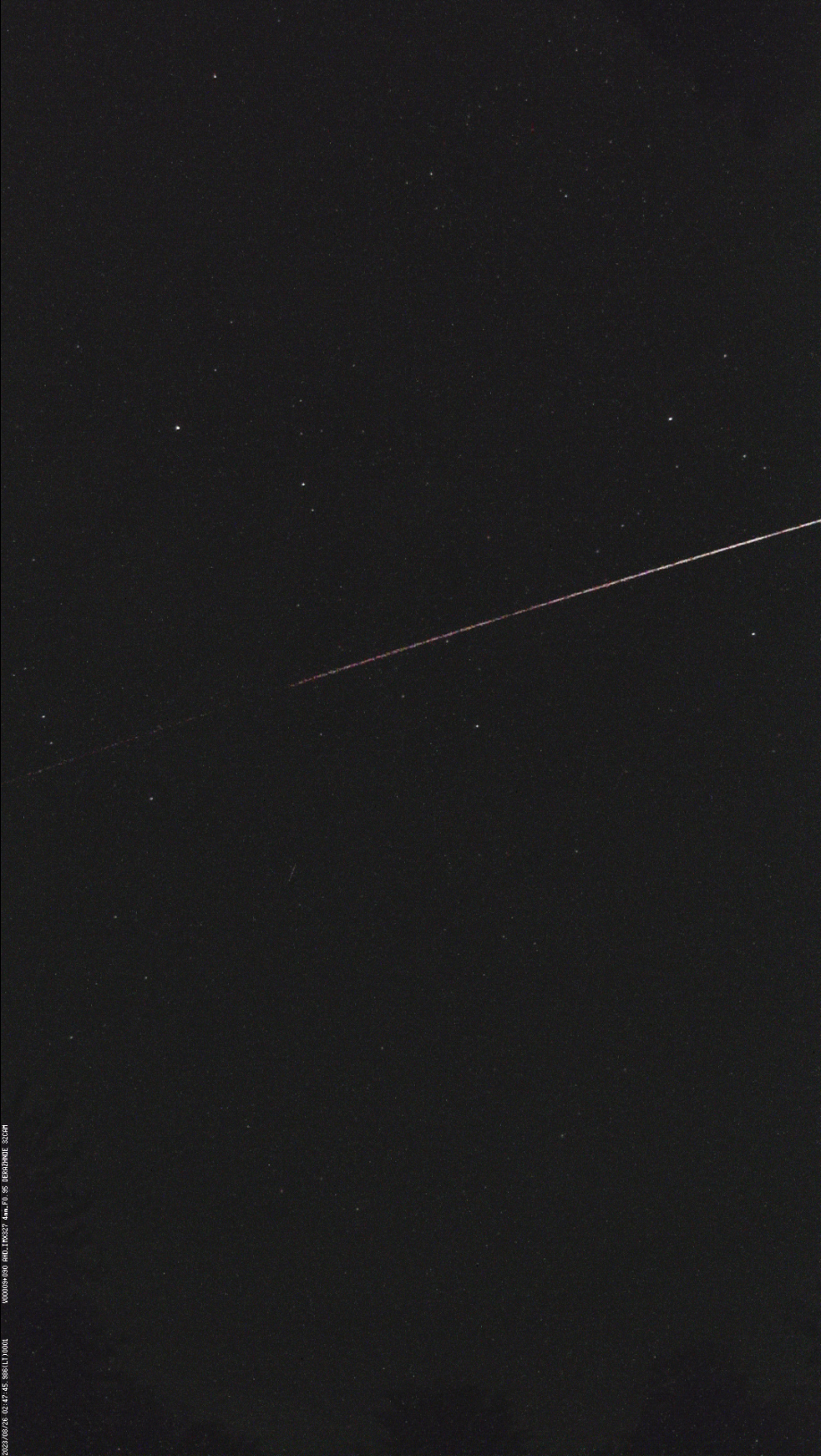

Сообщения: 2212
Благодарности: 1500
Добавлено: Пт Апр 21, 2023 18:25    Заголовок сообщения: Ответить с цитатой

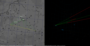

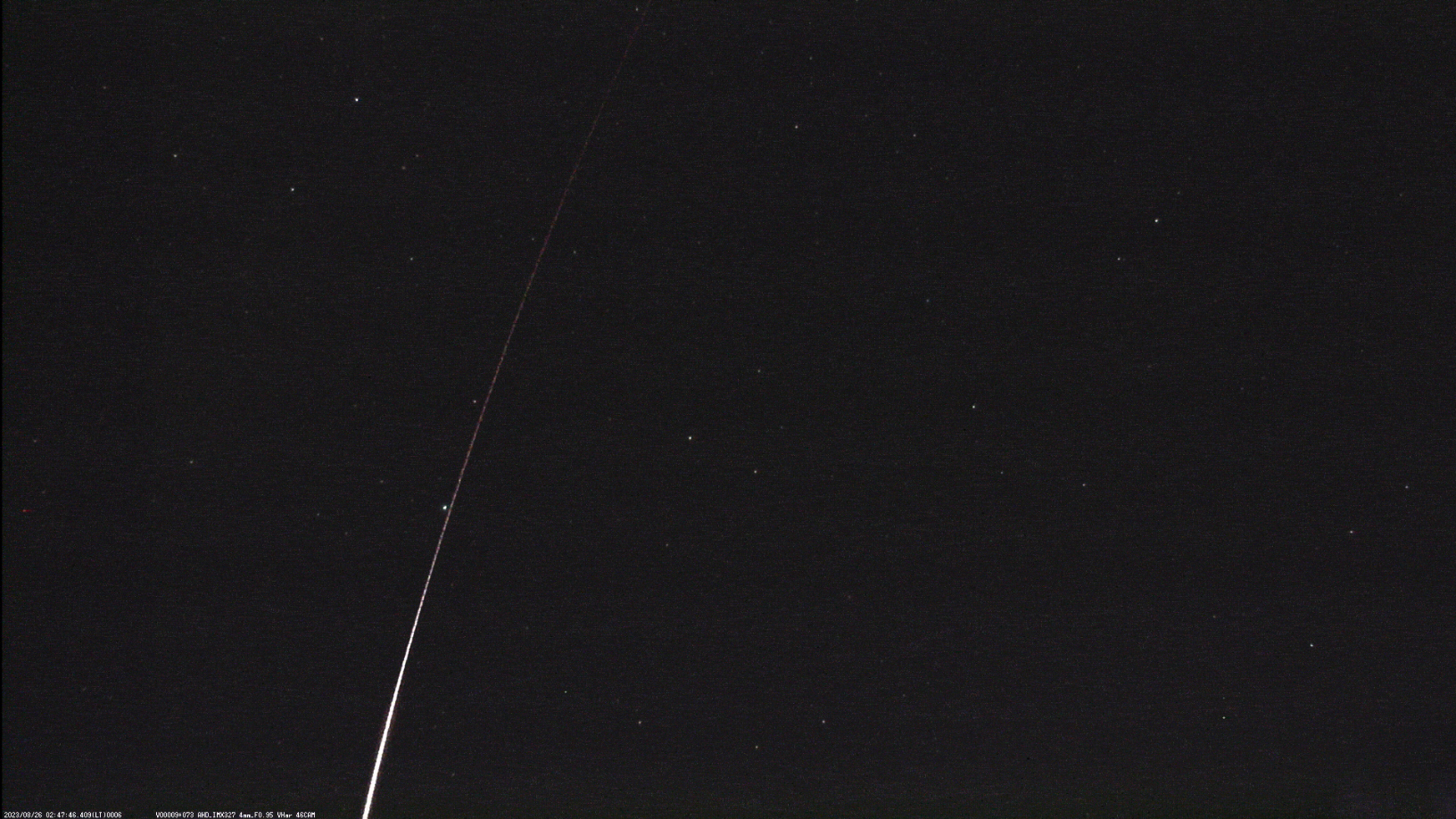

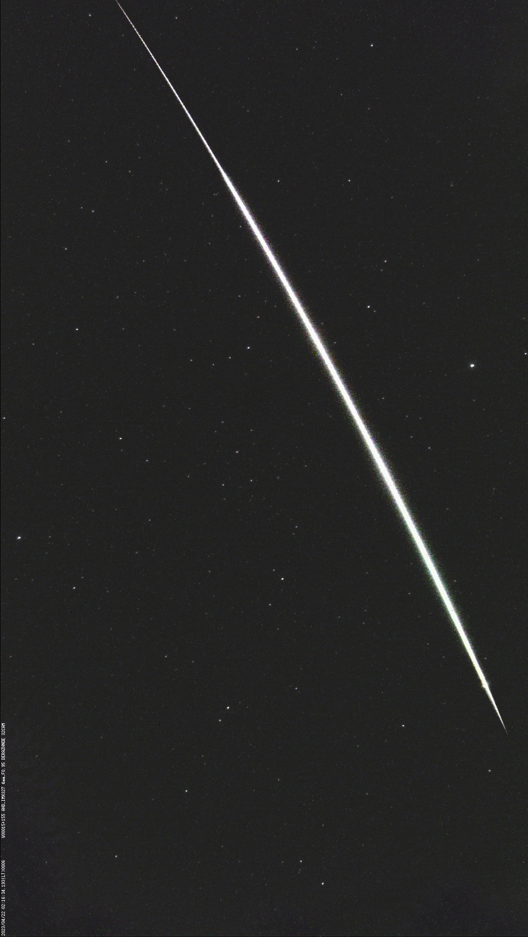

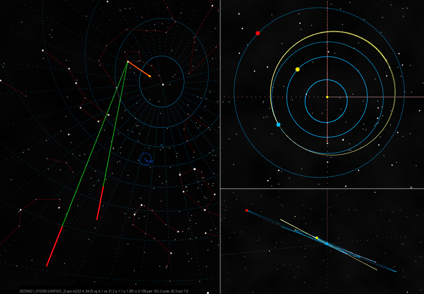

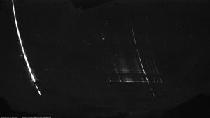

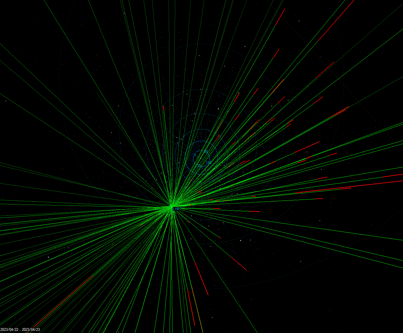

В ночь на 21 апреля в Деражном наблюдался болид -4m. Обратите внимание на фото и анимацию. Трек метеора представляет собой упитанную ровную "колбаску" без явных вспышек. Сам метеор медленный, представляющий собой "шарик", не оставляющий за собой хвоста и в конце полета довольно неожиданно исчезающий. Все это признаки железного метеора. Да, он также попал в спектральную камеру - я занимаюсь этим спектром и позже напишу об этом в соседней ветке.
Оказалось, что это был спорадический метеор с радиантом около Полярной звезды. При таком положении радианта можно было бы ожидать орбиту с большим наклонением к эклиптике, но вот нет. Наклонение всего 7.0°. Мистика! Видимо, все дело в особенностях орбиты, а она примечательная - метеор жил между Землей и Марсом. При такой орбите геоцентрическая скорость Vg при встрече с Землей составляла всего 4.1 km/s. Наблюдаемая скорость Vo составляла 11.9 km/s. Это крайние нижние границы скоростей, которые может иметь метеороид при встрече с Землей, меньше не бывает. Загорелся на высоте 75 км и погас на 45 км.
Sol: 30.280415°
RA: 222.4°
DEC: 84.0°
Vg = 4.1 km/s
a = 1.12 AU
q = 1.001 AU
e = 0.108
peri = 163.214°
node = 30.282°
incl = 7.04°
Tj = 5.55
 Размер файла:  1.16 MB
 Просмотрено:  5295 раз(а)
 Размер файла:  1.53 MB
 Размер файла:  353.38 KB
Поблагодарили(2): DzmitryK, astroivan

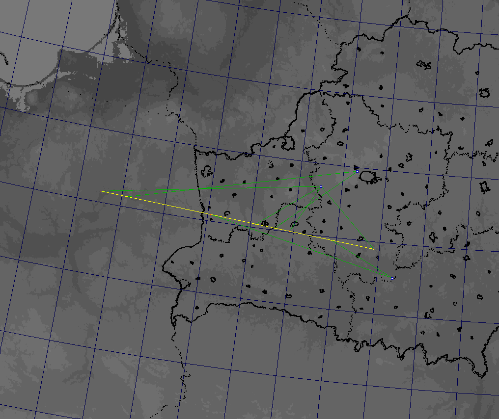

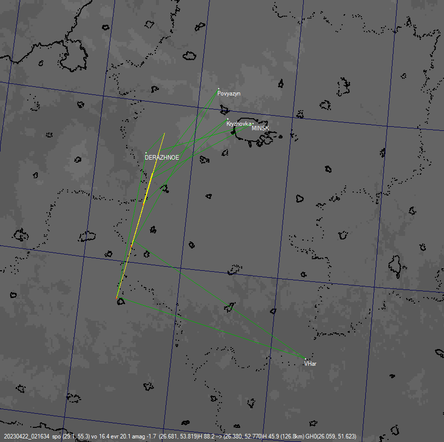

Сообщения: 2212
Благодарности: 1500
Добавлено: Вс Апр 23, 2023 01:00    Заголовок сообщения: Ответить с цитатой

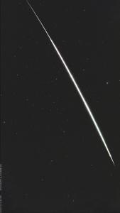

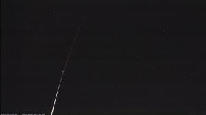

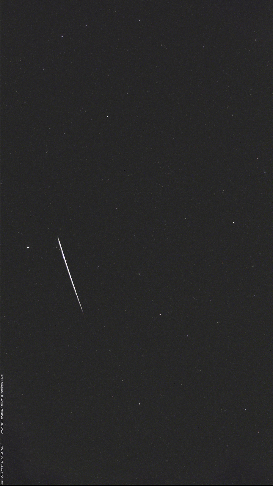

В ночь 21/22 апреля в Деражном пролетел... ну все-таки скажем болид, хоть яркость и была около -3m. Фееричный метеор, который чертил линию на небе в течение 8 сек. Угловая длина пути составила 80 градусов! В конце пути метеороид фрагментировался на части. Первая анимашка уменьшенная - показывает весь путь. Вторая - концовка, замедленная в 2 раза. Vg = 12 km/s. Радиант около гаммы Андромеды.
 Просмотрено:  5237 раз(а)
 Размер файла:  1.88 MB
 Размер файла:  1.59 MB
 Размер файла:  35.73 KB
 Размер файла:  25.66 KB
 Размер файла:  11.2 KB
Поблагодарили(2): astroivan, Shooter
Сообщения: 4890
Благодарности: 282
Добавлено: Вс Апр 23, 2023 12:26    Заголовок сообщения: Ответить с цитатой
Ого! На моей памяти таких длинных еще не встречал, хоть наблюдаю метеоры с 1986 года. Это довольно редкий экземпляр, с чем и поздравляю! А не "увековечить" ли нам его в журнале "NM" для метеорной науки?
Около гаммы Андромеды,согласно данным CAMS, нет никаких радиантов малых потоков. Поэтому метеор спорадический.

Сообщения: 2212
Благодарности: 1500
Добавлено: Пн Апр 24, 2023 01:55    Заголовок сообщения: Ответить с цитатой
[quote="astroivan"]
Yuri_18 писал(а):
...А не "увековечить" ли нам его в журнале "NM" для метеорной науки?
Я еще ковыряю этот метеор.
Класс! А спектрограмма будет?
На спектральных камерах, куда попал этот метеор были облака, поэтому спектра не будет. В какой-то момент проскочила едва заметная линия, я приложился с линейкой - оказалось, это NaI 5892A. Это значит, что эта линия была доминирующей в спектре. И это значит, что это был не железный метеор. Собственно, то что он фрагментировался на части, тоже говорит, что его структура была достаточно рыхлая, не железная. А доминирующая линия натрия для медленных метеоров - это весьма распространенный случай типа такого.
 Размер файла:  1.56 MB
 Просмотрено:  5204 раз(а)

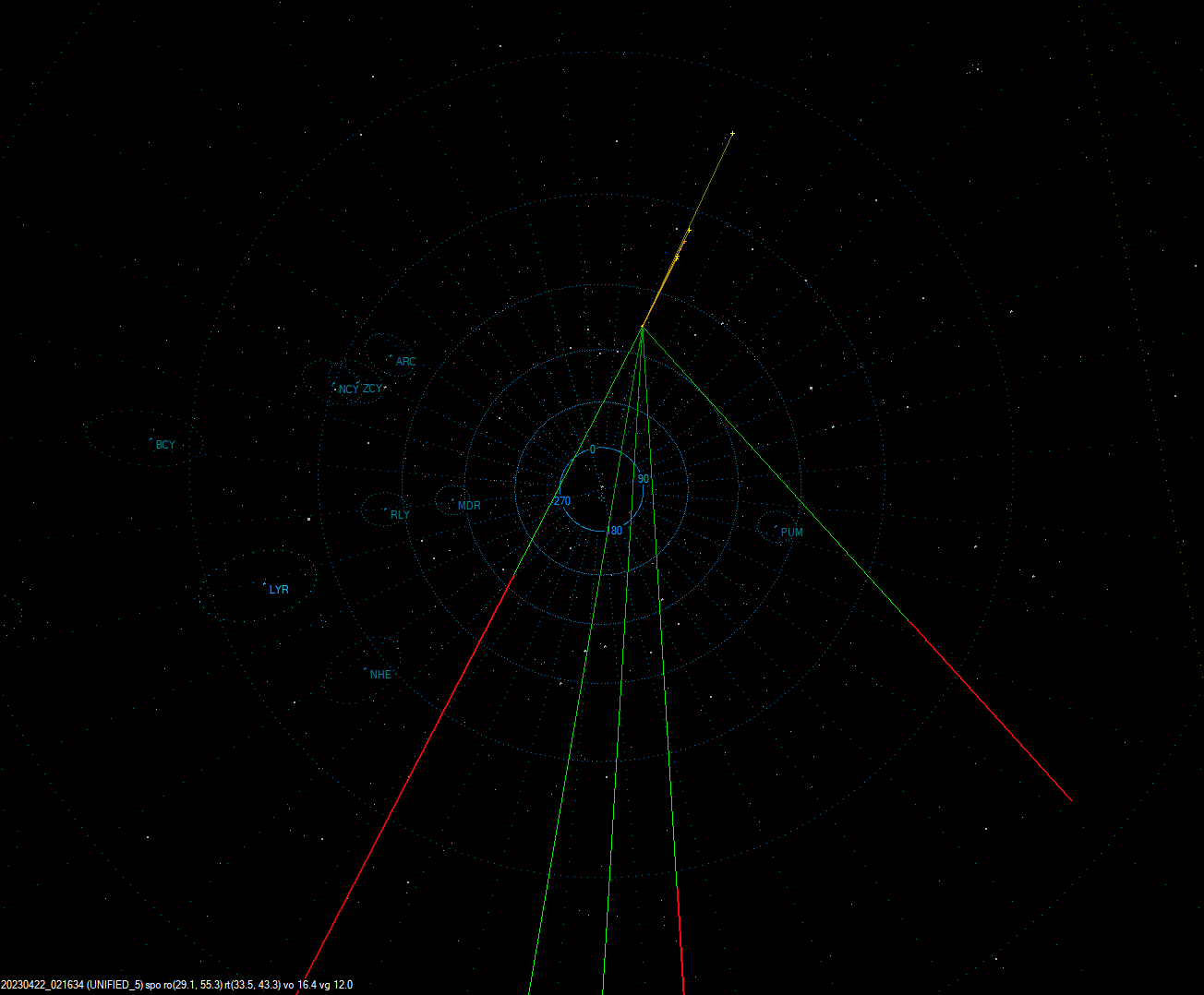

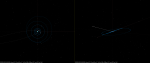

В ночь 22/23 апреля наблюдался максимум метеорного потока Лириды. Погоды нигде не было кроме Деражного. Поэтому базис получился только один-единственный. Но если смотреть по одиночным метеорам, то из 121 метеора, зарегистрированного 2-мя камерами в эту ночь в Деражном, 87 принадлежали к Лиридам.
 Размер файла:  80.85 KB
 Просмотрено:  5202 раз(а)

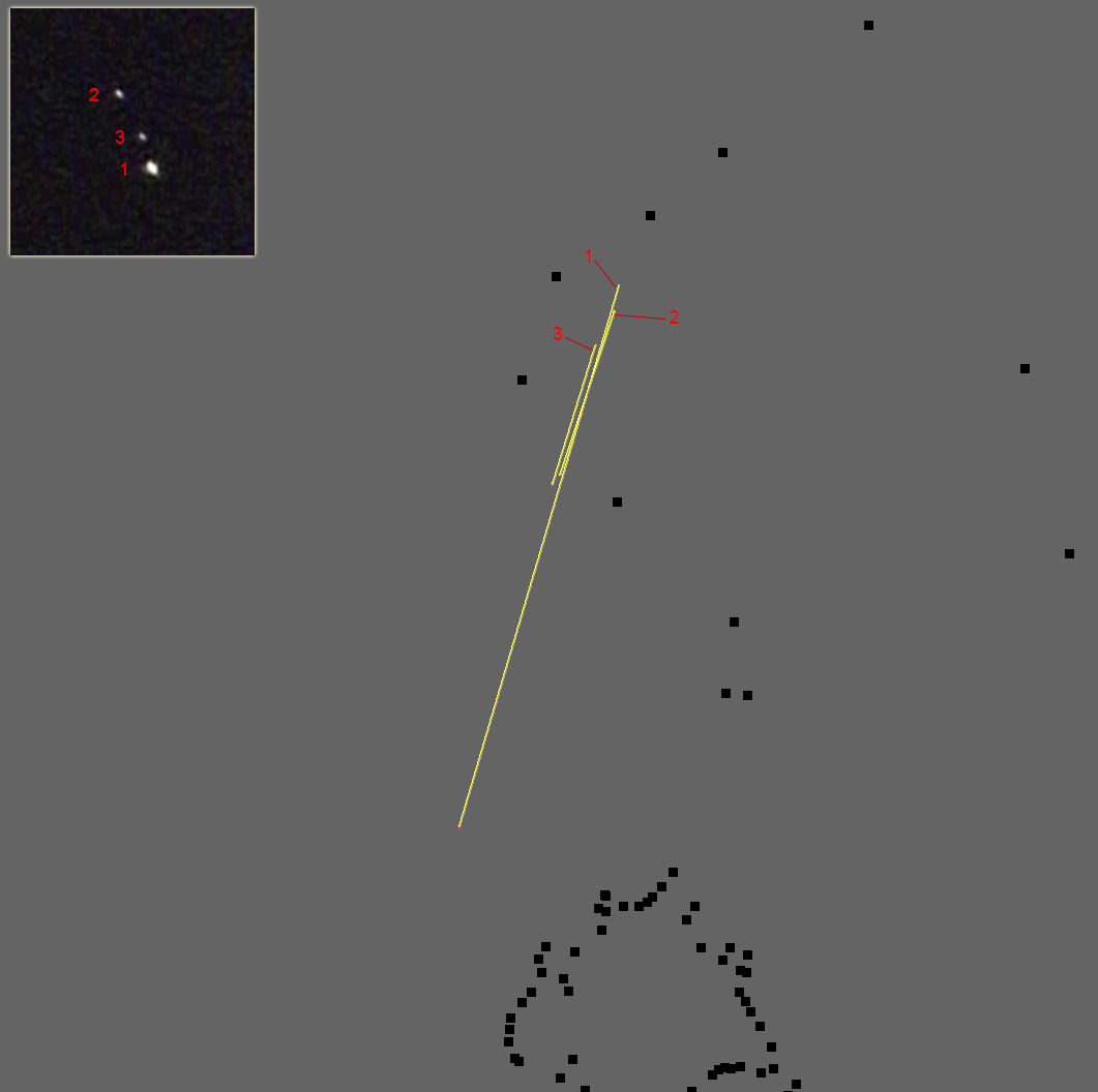

Сообщения: 2212
Благодарности: 1500

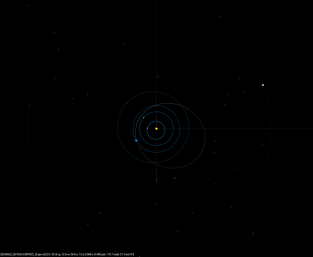

Добавлено: Чт Апр 27, 2023 19:26    Заголовок сообщения: Ответить с цитатой
Возвращаясь к длинному метеору от 22 апреля... Я заметил, что определение скорости для разных камер камер имело существенный разброс. Причина была понятна - торможение в атмосфере. Поэтому я решил просчитать траектории по начальной части пути. Как результат, теперь все точно сошлось, а погрешности оказались маленькими. Вот элементы орбиты без влияния торможения в атмосфере Земли (будем считать до входа в атмосферу):
Sol: 31.2722°
RA: 33.0°
DEC: 45.1°
Vo = 17.6 km/s
Vg = 13.5 km/s
a = 1.76 AU
q = 0.839 AU
e = 0.5224
peri = 121.285°
node = 31.273°
incl = 11.6°
Tj = 3.93
Кроме этого, я попробовал определить характеристики для каждого фрагмента после разрушения теля в конце полета. Оказалось, что это вполне возможно (см. картинку 1):
part1 (голова):
Vo = 9.8 km/s
Vg = 0.0 km/s
H1 = 49.6 km
H2 = 46.3 km
amag = 0.7m
part2 (первый отделившийся фрагмент):
Vo = 8.2 km/s
Vg = 0.0 km/s
H1 = 49.3 km
H2 = 48.4 km
amag = 2.1m
part3 (второй отделившийся фрагмент):
Vo = 6.4 km/s
Vg = 0.0 km/s
H1 = 49.5 km
H2 = 48.5 km
amag = 2.3m
Видно, что все фрагменты затормозились до скоростей, при которых метеор уже гаснет и в любом случае перестает светиться. Но высота для выпадения метерита слишком большая (48-46 км). Думаю, что все сгорело без остатка.
Также я собрал анимацию с выравниванием по голове (см. картнку 2). Здесь все оказалось непросто и пришлось все выравнивать вручную, пришлось повозиться.
 Размер файла:  73.12 KB
 Просмотрено:  5154 раз(а)
 Размер файла:  1.84 MB
Поблагодарили(4): Shooter, astroivan, Morozyako, petrovicch

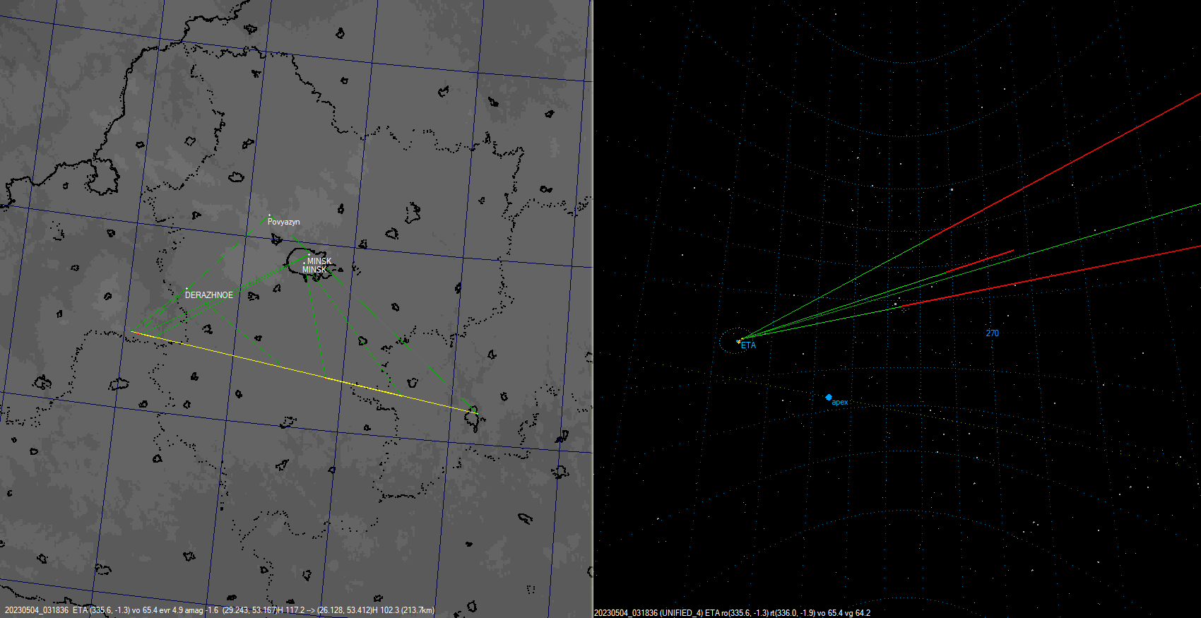

Добавлено: Ср Май 10, 2023 00:49    Заголовок сообщения: Ответить с цитатой

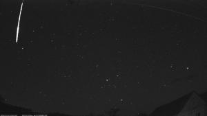

В ночь на 4 мая пролетел еще один супер-длинный метеор. В Повязыни угловая длина составила около 80 градусов. В этот раз метеор оказался поточным - ETA (eta Aquariids). Геоцентрическая скорость 66.2 km/s. Летел 3.2 сек. Загорелся на высоте 117 км и погас на 102 км.
P.S. Спектр, видимый в кадре, от Луны.

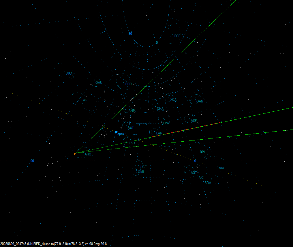

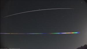

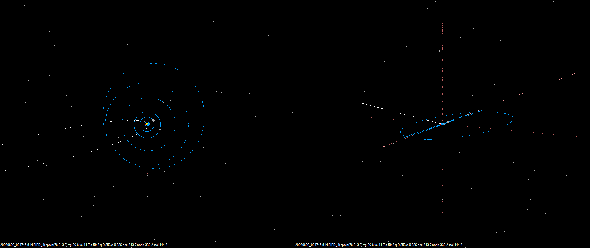

Добавлено: Вс Авг 27, 2023 01:25    Заголовок сообщения: Ответить с цитатой
Снова супер-длинный метеор в ночь 25/26 августа. В Деражном он сначала попал в южную камеру, а потом прочертил трек на северо-западной почти до горизонта. Очень быстрый (66.8 км/с), но и летел долго - около 6-7 секунд. Пришел из области апекса, почти попадает в радиант ARO (August rho Orionids #962). Беда в том, что этот поток удален из базы метеорных потоков IAU MDC. Поэтому официально он spo. Неплохо проработался спектр, но об этом позже - не успеваю все сразу, уже и так накопилась порция необработанных спектров.
P.S. Не грейзер. Загорелся на высоте ~140 км, погас на 80 км.
Деражное, часть 1
 Размер файла:  965.22 KB
 Просмотрено:  4746 раз(а)
Деражное, часть 1 »»»
Деражное, часть 2
 Размер файла:  1.19 MB
Деражное, часть 2 »»»
Б. Горордятичи
 Размер файла:  1.05 MB
Б. Горордятичи »»»
Крыжовка
 Размер файла:  1.96 MB
Крыжовка »»»
 Размер файла:  67.76 KB
 Размер файла:  20.62 KB
 Размер файла:  23.63 KB
Поблагодарили(2): Morozyako, tuteychi

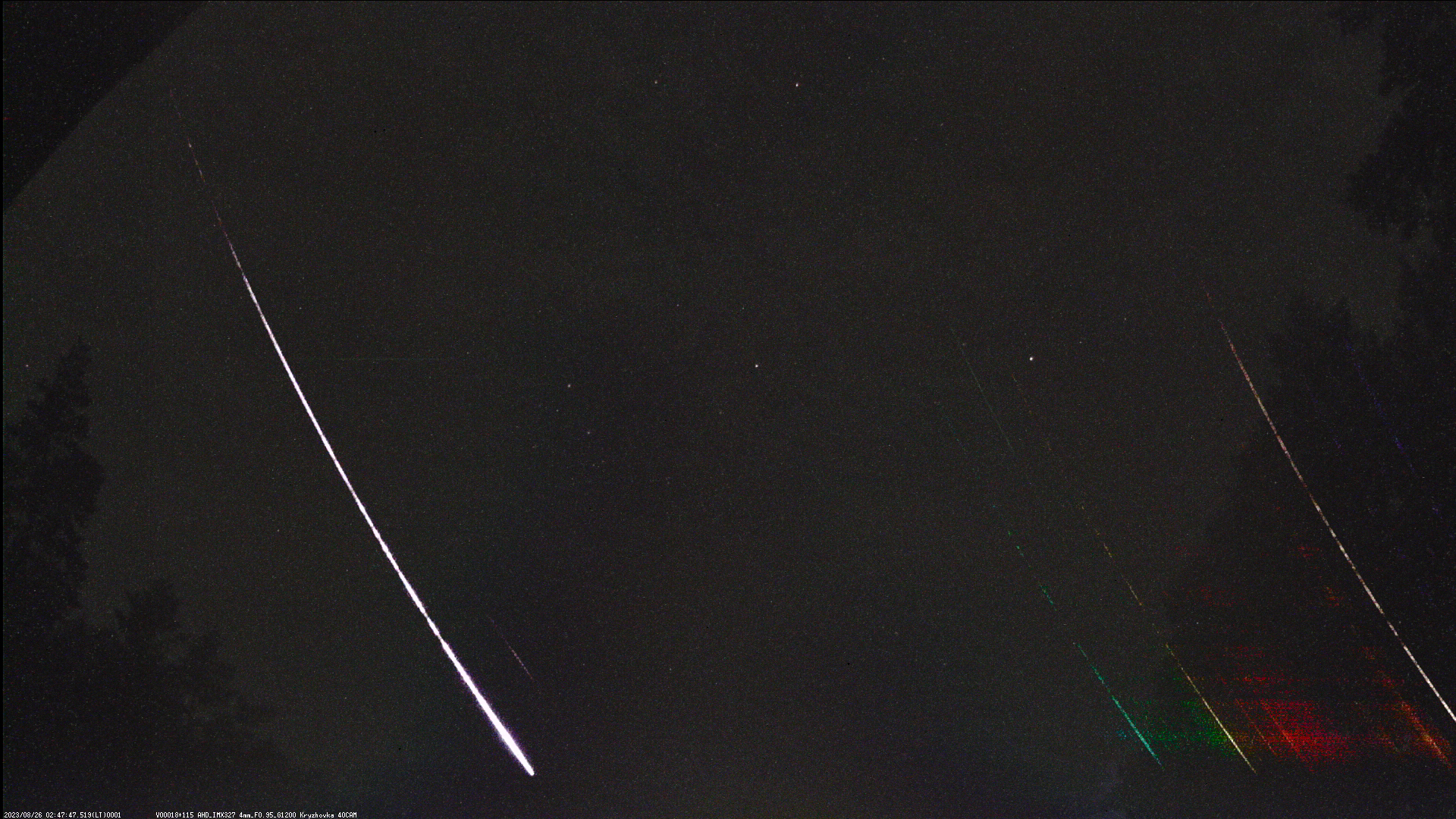

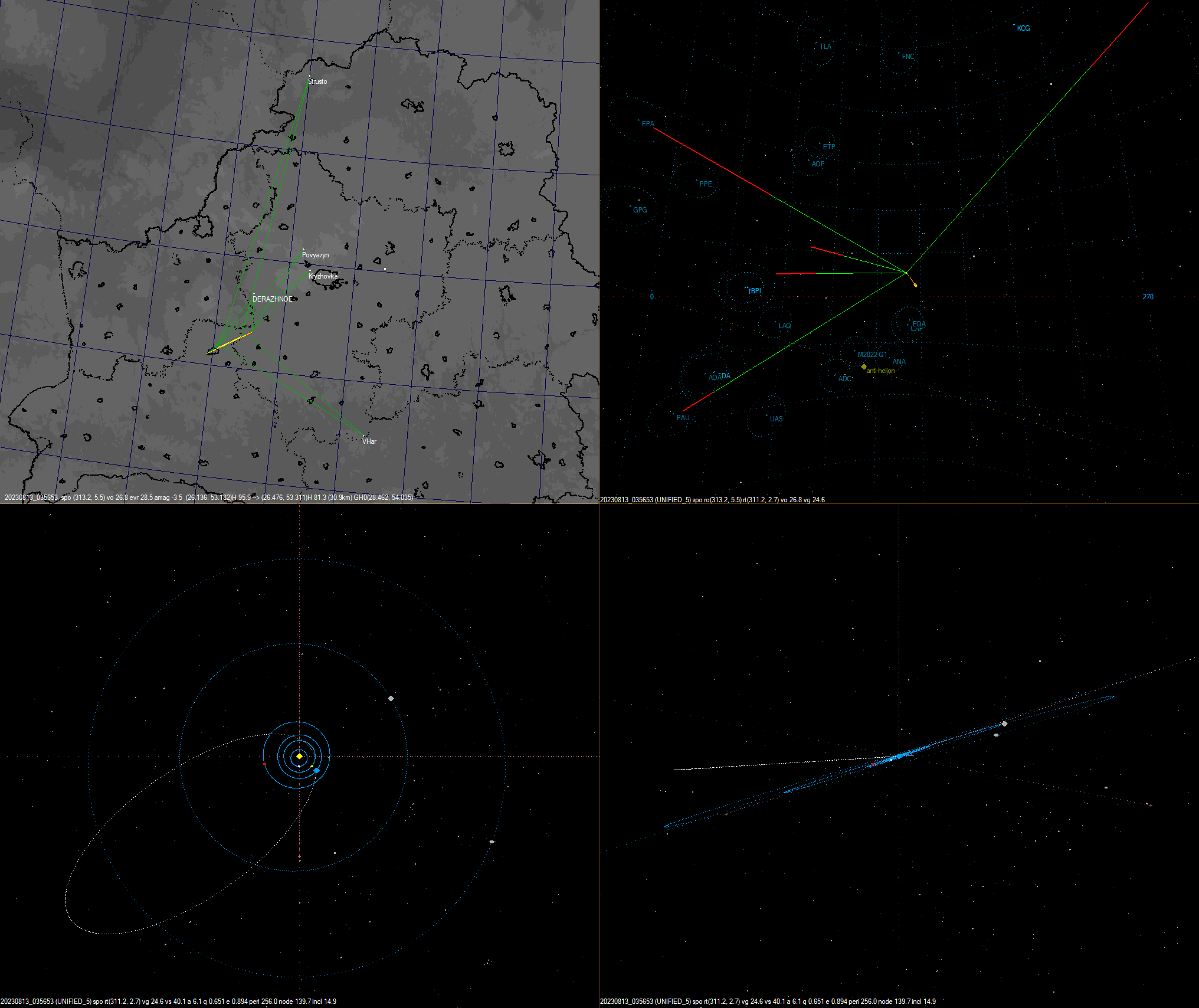

Пик Персеид прошел, появилось время более пристально взглянуть на прошедшие события... В ночь на 13 августа наблюдался болид, наиболее эффектно он был виден в Деражном - там он пролетел высоко над горизонтом и имел яркость где-то под -6m. Спорадический, скорость Vg=24.6 km/s. Летел около 2с, Загорелся на высоте 105км и погас на 78км.
Этот болид также попал в спектральную камеру.

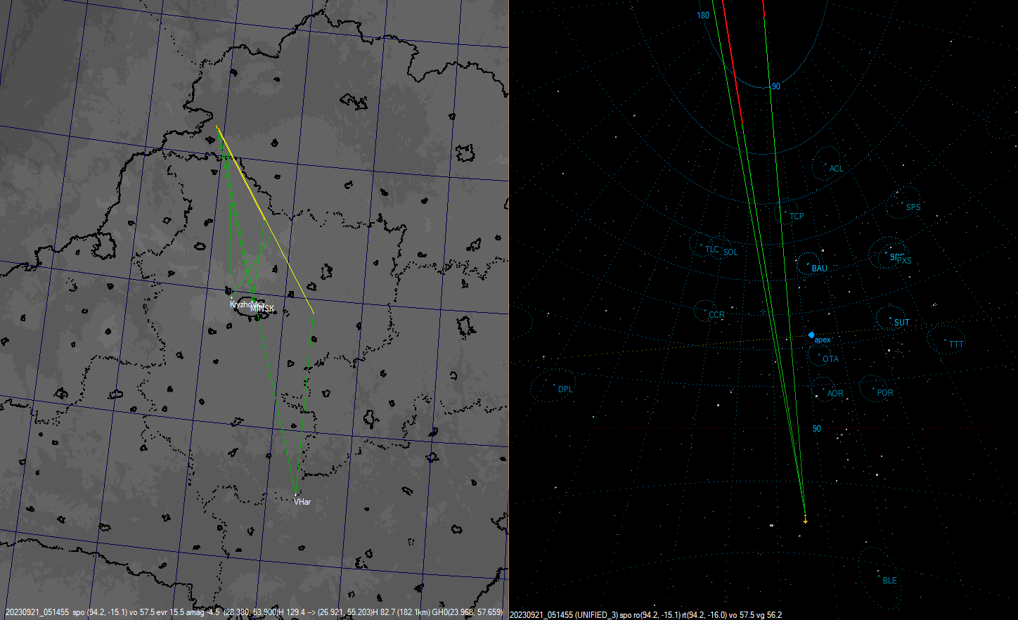

2023-09-21 051455. Яркий спорадический болид в Минске с яркостью около -6m (по мнению UFOAnalizer). Радиант в Б. Псе.
mag = -5.6m
RA = 94.16°
Dec = -15.97°
Vo = 57.5 km/s
Vg = 56.2 km/s
a = 3.087 AU
q = 0.980 AU
e = 0.682
p = 5.43 years
peri = 340.340°
node = 357.53°
incl = 129.4°
H1 = 82.6 km
H2 = 37.7 km
Минск
 Размер файла:  1.87 MB
 Просмотрено:  4468 раз(а)
Минск »»»
Б. Городятичи
 Размер файла:  1.79 MB
Б. Городятичи »»»
 Размер файла:  93.43 KB
