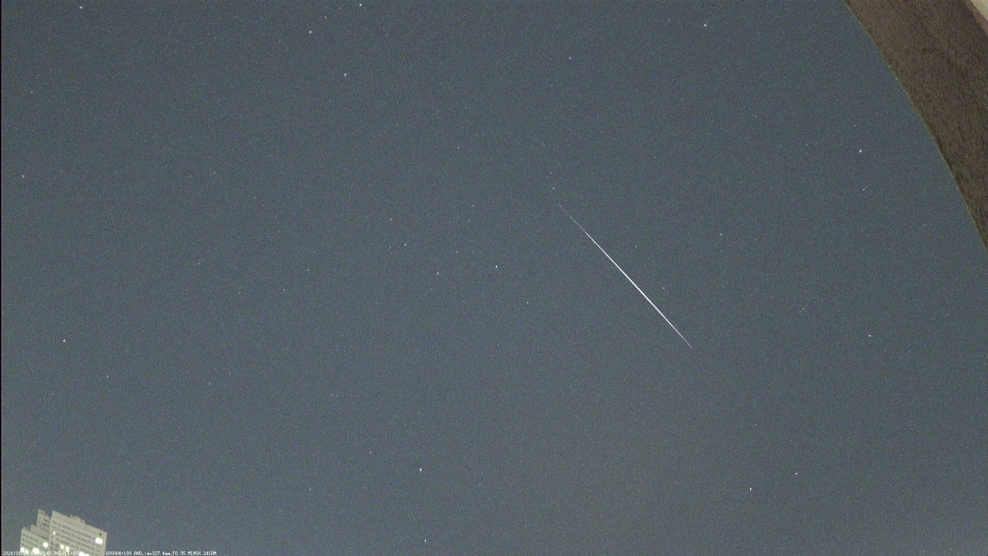

Ю.Рендтель сообщает о возможной кратковременной вспышке активности September Lyncids (#0081): https://www.imo.net/short-activity-burst-of-the-september-lyncids-081-sly/ Может быть какие-то метеоры этого потока зафиксировала сеть BY?
В ночь с 27 по 28 сентября из этой области была активность. Часть метеоров UFOOrbit относит к SLY (September Lyncids), а часть к PSA (psi-Aurigids). Нужно отметить, что в это время года из этой области неба наблюдается довольно высокий спорадический фон и отличить поточные метеоры от спорадических не всегда просто - одно на другое накладывается. Но я обратил внимание на два метеора (они были отнесены к SLY), которые пришли практически из одной точки на небе. Это может намекать, что они с гораздо большей вероятностью чем другие могут принадлежать к SLY. Вот усредненные данные по этим двум метеорам:
2023/09/27 19:29:46 UT
2023/09/28 01:45:34 UT
Sol: 184.24°
RA: 109.32 ± 0.13°
Dec: 47.07 ± 0.08°
Vg: 66.3 ± 1.1 km/s
a = 10.2 AU
q = 0.943 AU
e = 0.97
peri = 151.5°
node = 184.2°
incl = 137.1°
В предыдущие и последующие ночи из этой области ничего не фиксировалось.

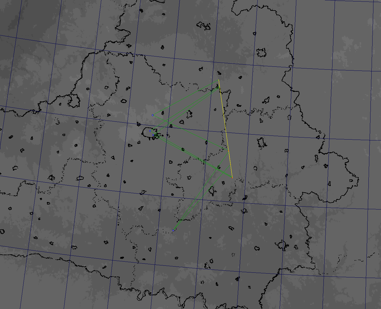

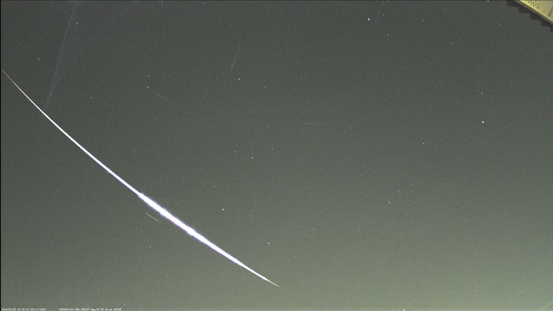

Добавлено: Чт Окт 12, 2023 19:20    Заголовок сообщения: Ответить с цитатой
Вечером 11 октября в 21:53:27 LT в Б.Городятичах пролетел яркий болид, озаривший небо голубым свечением. UFOAnalyzer оценил яркость как -9.3m. На небе была довольно плотная дымка, в нижней правой части изображения виден Юпитер - весьма тусклый. Если внимательно присмотреться, то можно даже увидеть 22-градусное гало от этого болида.
Болид также был зафиксирован в Повязыни и тоже в облаках. Базис построить оказалось не просто, поскольку обе метеорные траектории легли практически на одну линию. При таком раскладе погрешности определения радианта и орбитальных параметров велики. Но тем не менее, похоже что это был Южный Таурид (STA), этот поток как раз недавно начал свою активность, да еще как начал Smile .
Камера в Повязыни также зафиксировала спектр. Он не очень яркий, но что-то вытянуть да получится. Об этом постараюсь написать позже в соответствующей теме.
 Размер файла:  1.94 MB
 Просмотрено:  4224 раз(а)
 Размер файла:  1.53 MB
 Размер файла:  76.93 KB
Поблагодарили(5): petrovicch, Toliman, Morozyako, tuteychi, astroivan

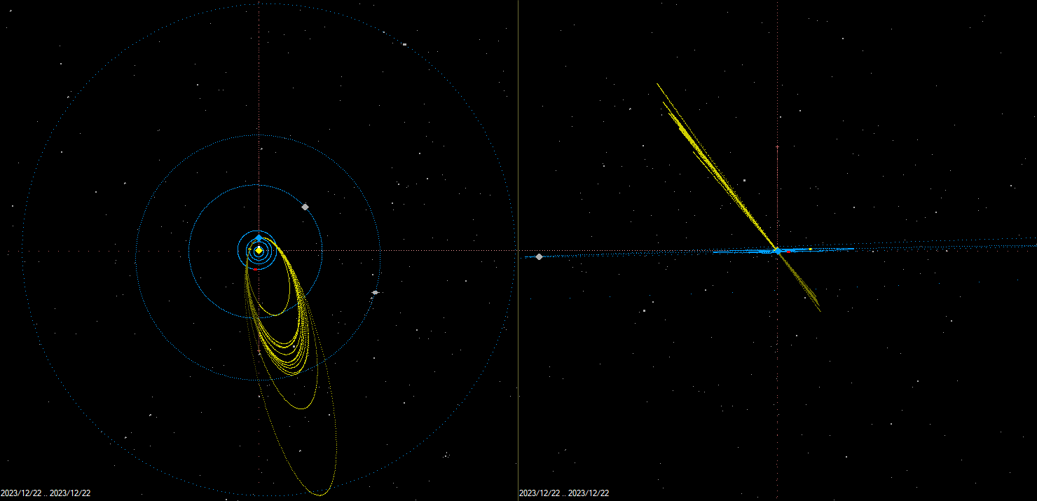

Добавлено: Сб Дек 23, 2023 18:56    Заголовок сообщения: Ответить с цитатой
Вечером 22 декабря погода сжалилась и презентовала нам 3 часа неба. В эту ночь как раз был максимум метеорного потока Урсиды. Наловили немножко метеоров, есть 13 базисов Урсид. Smile
P.S. Попались даже спектры.
Одиночные метеоры потока Урсиды
 Размер файла:  62.03 KB
 Просмотрено:  3625 раз(а)
Одиночные метеоры потока Урсиды »»»
Базисные метеоры потока Урсиды
 Размер файла:  10.76 KB
Базисные метеоры потока Урсиды »»»
Орбиты Урсид
 Размер файла:  23.21 KB
Орбиты Урсид »»»
Поблагодарили(2): tuteychi, astroivan

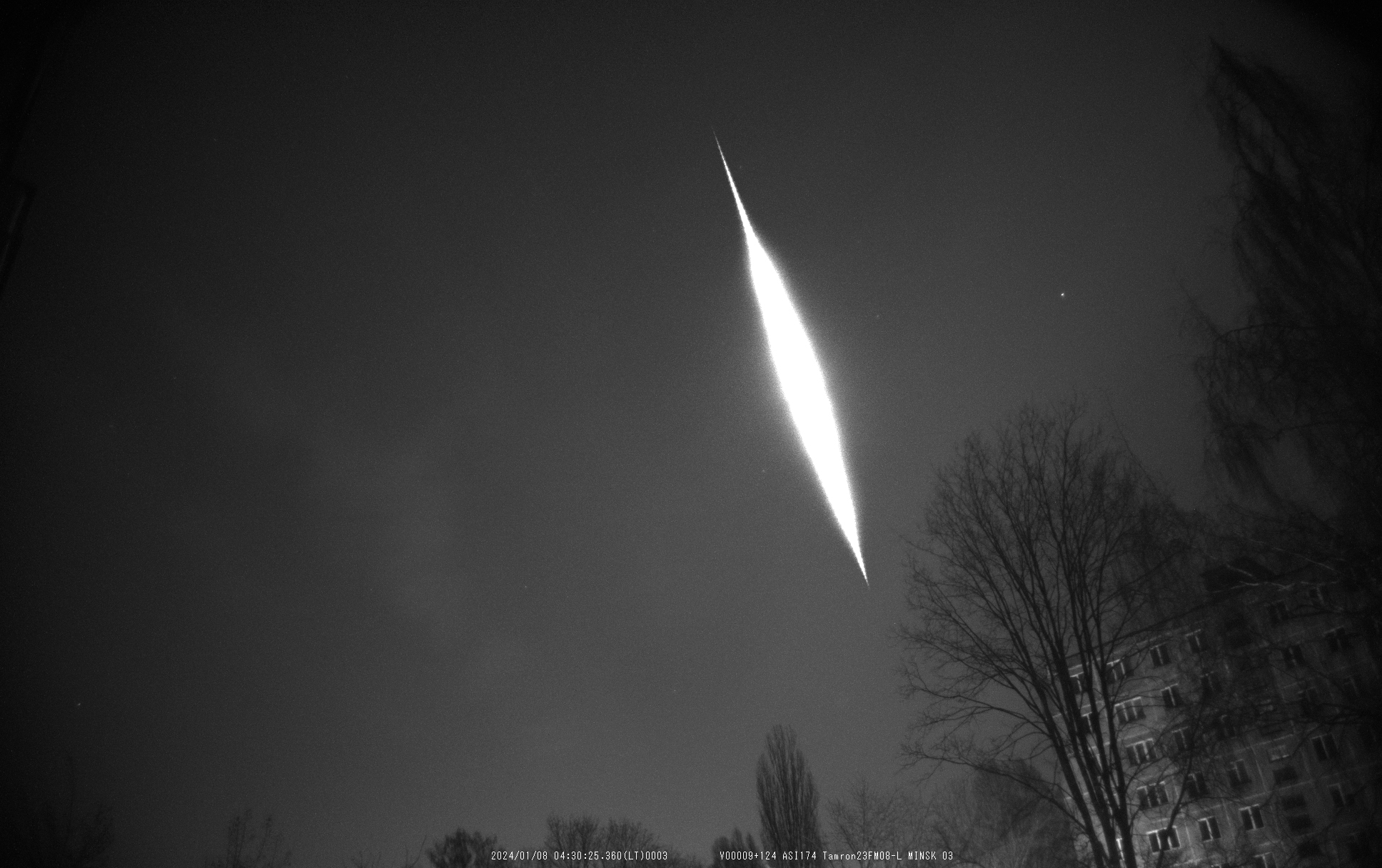

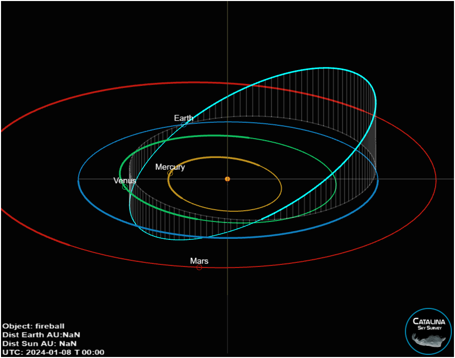

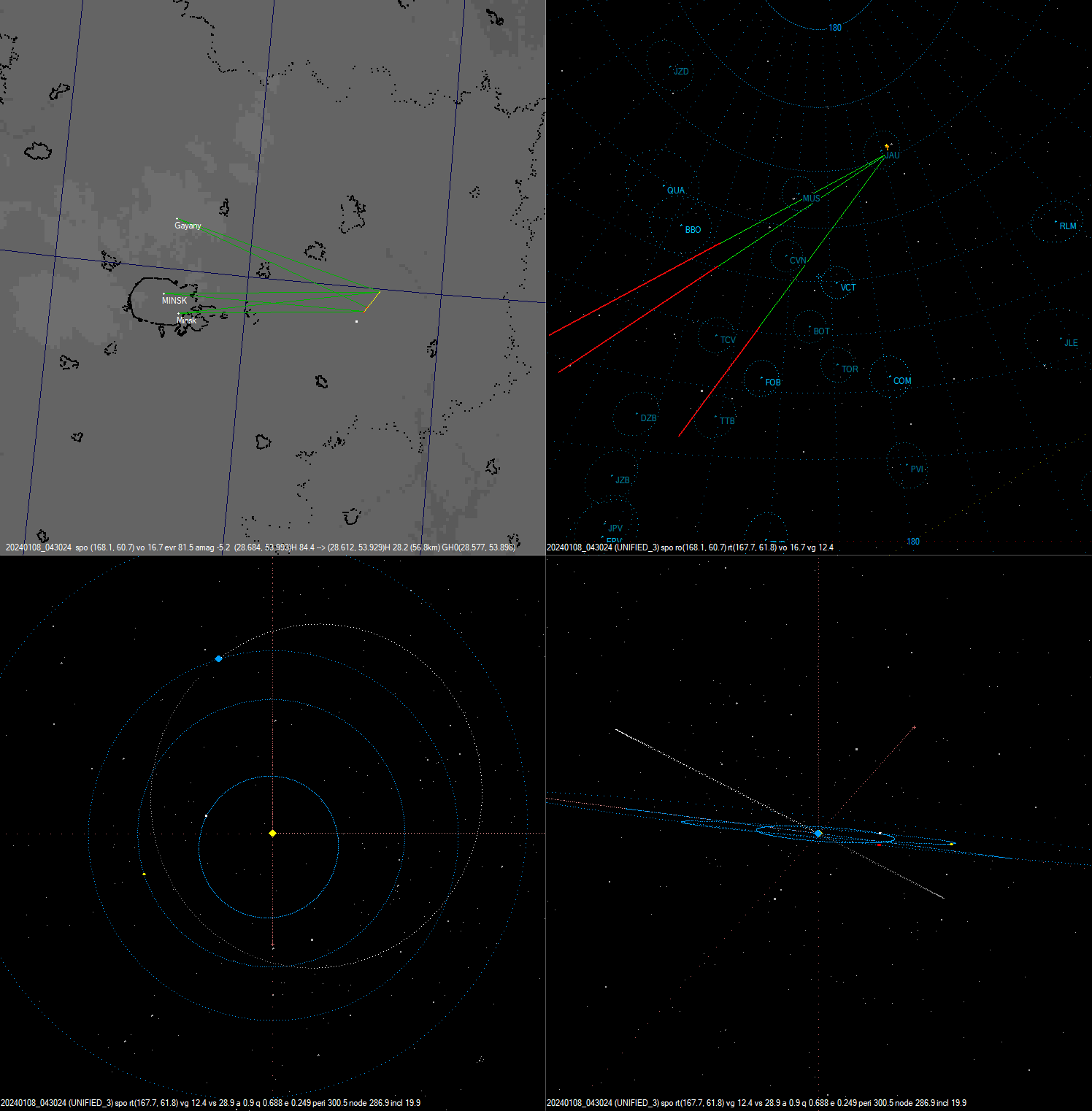

Добавлено: Вт Янв 09, 2024 01:09    Заголовок сообщения: Ответить с цитатой

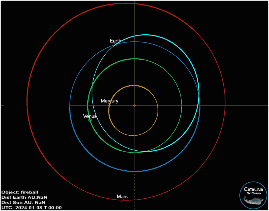

Утром 8 января в 04:30:24 LT в Минске наблюдался яркий болид порядка -7m. Несмотря на то что он точно попадает в радиант малого метеорного потока JAU (January alpha-Ursae Majorids), UFOOrbit отказывается его таковым считать. Все дело в том, что каталожная скорость у JAU 38.8 км/с, а у нашего экземпляра всего лишь 12.4 км/с. Поэтому не ясно, то ли это JAU с вырожденной орбитой, то ли спорадический метеор, наложившийся на радиант JAU. Шел почти отвесно - угол входа в атмосферу 81.5 гр.. Загорелся на высоте 84 км и погас на 28 км. Высота угасания довольно маленькая. Кто знает, может что-то и до Земли долетело, тем более, что судя по изменению угловой скорости, в конце полета метеороид испытывал сильное торможение и распался на 4-5 фрагментов. Есть спектр.
Sol: 286.91°
RA: 167.7°
Dec: 61.8°
Vg: 12.4 km/s
a = 0.916 AU
q = 0.688 AU
e = 0.25
peri = 300.48°
node = 286.91°
incl = 19.9°
 Размер файла:  1.23 MB
 Просмотрено:  3477 раз(а)
 Размер файла:  1.98 MB
 Размер файла:  73.72 KB
Изменение угловой скорости во времени
 Размер файла:  62.72 KB
Изменение угловой скорости во времени »»»
Последний раз редактировалось: Yuri_18 (Пт Янв 12, 2024 23:28), всего редактировалось 1 раз
Поблагодарили(2): astroivan, tuteychi

Поскольку болид от 8 января весьма неординарный, я решил уточнить некоторые вещи относительно него.
1. Яркость. Методом визуального сравнения с Луной, когда она появлялась на кадрах, мы пришли к выводу, что яркость болида была около -8.5m.
2. Орбита. Она зависит от измеренной скорости. Чтобы повысить точность определения орбиты, я решил измерить только самое начало полета, где торможение еще не влияло на измерения. Уточненные орбитальные элементы получились следующие:
Sol: 286.91°
RA: 170.55°
Dec: 61.11°
Vo: 19.16 km/s
Vg: 15.53 km/s
a = 0.924 AU
q = 0.652 AU
e = 0.294
peri = 298.76°
node = 286.91°
incl = 25.51°
Орбита сама по себе необычная. Метеороид летал по слабо вытянутой орбите примерно между Венерой и Землей, даже не долетая до орбиты Марса. Параметр Тиссерана Tj = 6.35, это самое большое значение среди всех наших спектральных метеоров - рекорд. Такое значение говорит об астероидном происхождении частицы.
3. Высота затухания и терминальная скорость. Чтобы точнее определить эти значения, я измерил последние 0.2 секунды полета. Выяснилось, что болид погас на высоте 27 км и имел при этом Vg = 0 km/s и Vo = 5.2 km/s. Что это значит...
(!) А это значит, что есть большая вероятность выпадения метеорита или даже метеоритов (на видео видно деление как минимум на 6 фрагментов). Известно, что при терминальной скорости 4-6 km/s метеориты угасают (в нашем случае было 5.2 km/s) и дальше начинается темная фаза полета, когда он больше не виден. Если выпадение и было, то оно произошло вблизи населенного пункта Рованичи в Червенском районе Минской области.

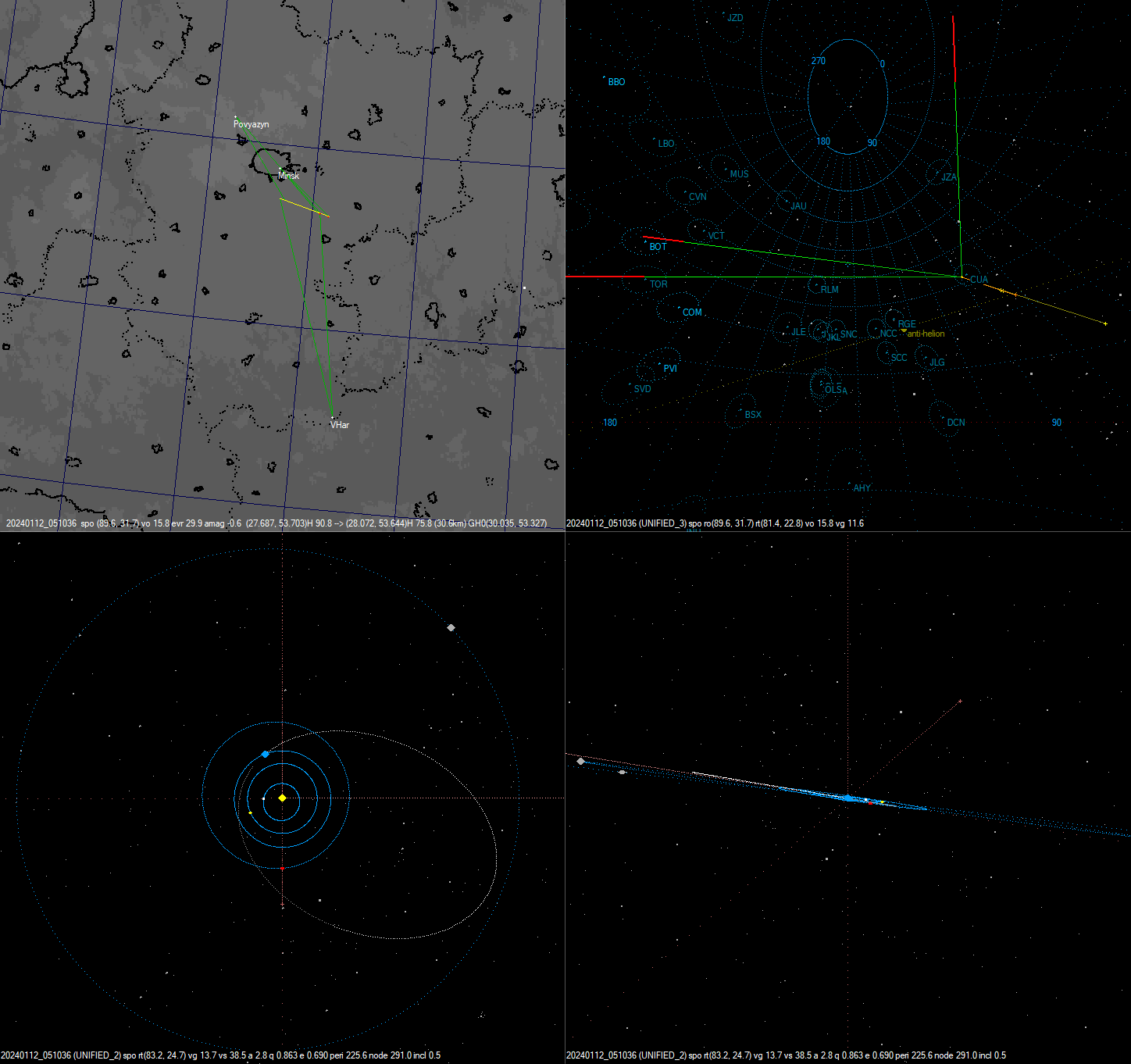

Добавлено: Пт Янв 12, 2024 23:27    Заголовок сообщения: Ответить с цитатой
В ночь 11/12 января в поле зрения наших камер попался "растворяющийся" метеор. Так и хочется сказать, что он состоял преимущественно изо льда, хотя это лишь предположение. Очень медленный, Vg = 13.7 km/s. Метеор спорадический, пришел из области вблизи радианта CUA (chi-Aurigids), возможно с ним связан - элементы орбиты похожие. У меня нет информации про этот поток, он был добавлен в базу IAU MDC только в 2022 году... Даже спектр проработался.
Sol: 291.02°
RA: 83.2°
Dec: 24.7°
Vo: 17.5 km/s
Vg: 13.7 km/s
a = 2.780 AU
q = 0.863 AU
e = 0.690
peri = 225.570°
node = 291.041°
incl = 0.542°
H1 = 90.8 km
H2 = 75.8 km
 Размер файла:  1.55 MB
 Просмотрено:  3312 раз(а)
 Размер файла:  1.66 MB
 Размер файла:  1.89 MB
 Размер файла:  96.47 KB
Последний раз редактировалось: Yuri_18 (Пт Янв 12, 2024 23:51), всего редактировалось 1 раз
Поблагодарили(1): astroivan

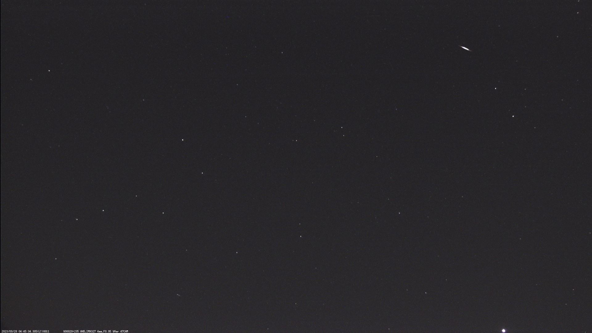

Добавлено: Пт Янв 12, 2024 23:40    Заголовок сообщения: Ответить с цитатой
Cхожий диффузный метеор +3 величины я видел в 22.49 LT
11 января , желтоватогоо цвета. Скорость оценил как 7- 10 градусов в секунду. Он летел в Малой Медведице откуда-то из области Возничего.

Ок. А какую яркость посчитала UFO? А я то думаю что это за метеор с диффузной частью трека Smile Кстати, насчёт загадочных метеоров. Как-то в одном из номеров "MN" была статья о загадочных голубых метеорах. Ещё во времена Союза, Астапович наблюдая на кавказских горах видел перед пролётом некоторых метеоров непонятное голубое свечение. Предел в зените там около 7 величины. Кажется, природу этого свечения так и не объяснили. Возможно, происходят какие-то неизученные атмосферные явления при пролете метеора.
Сообщения: 2180
Благодарности: 1415
Добавлено: Сб Янв 13, 2024 17:35    Заголовок сообщения: Ответить с цитатой
Яркость "растворяющегося" метеора по версии UFOAnalyzer -0.6m
Яркость этого метеора +0.8m и +1.0m для разных камер
M20240111_224848_BYMINSK_24
 Размер файла:  370.43 KB
 Просмотрено:  3263 раз(а)
M20240111_224848_BYMINSK_24 »»»

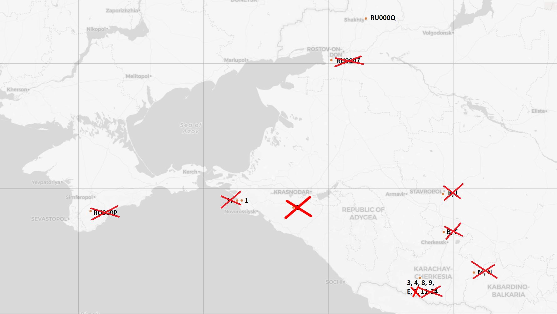

Vas199228
Зарегистрирован: 13.10.2021
Сообщения: 4
Благодарности: 4
Добавлено: Пн Янв 15, 2024 16:55    Заголовок сообщения: Ответить с цитатой
Здравствуйте.
Я занимался южно-российскими метеорными станциями.
Так как особого интереса к теме у местных астрономов-любителей не наблюдается, делюсь результатами в данной теме.
Результаты работы южно-российской метеорной сети.
📷 Текущая картинка с камер;
📈 Сводка результатов наблюдений;
🌐 Интерактивная метеорная карта;
📽 YouTube - архив таймлапсов;
ВКонтактеОтдельная группа, посвящённая метеорам.
📖 Также мной составлено общее руководство для метеорных станций RMS.
Из 22 камер осталось всего 6.
Оставшиеся станции
 Размер файла:  91.73 KB
 Просмотрено:  3219 раз(а)
Оставшиеся станции »»»

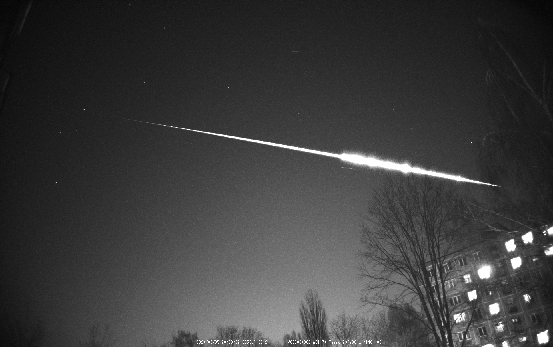

Добавлено: Вт Мар 05, 2024 20:41    Заголовок сообщения: Ответить с цитатой
Добрый вечер. Над минском красиво сгорел яркий метеор. Приблизительное время 20:43 чекайте камеры.
Main сейчас оффлайн  Посмотреть профиль Отправить личное сообщение [hidden]
Сообщения: 2180
Благодарности: 1415

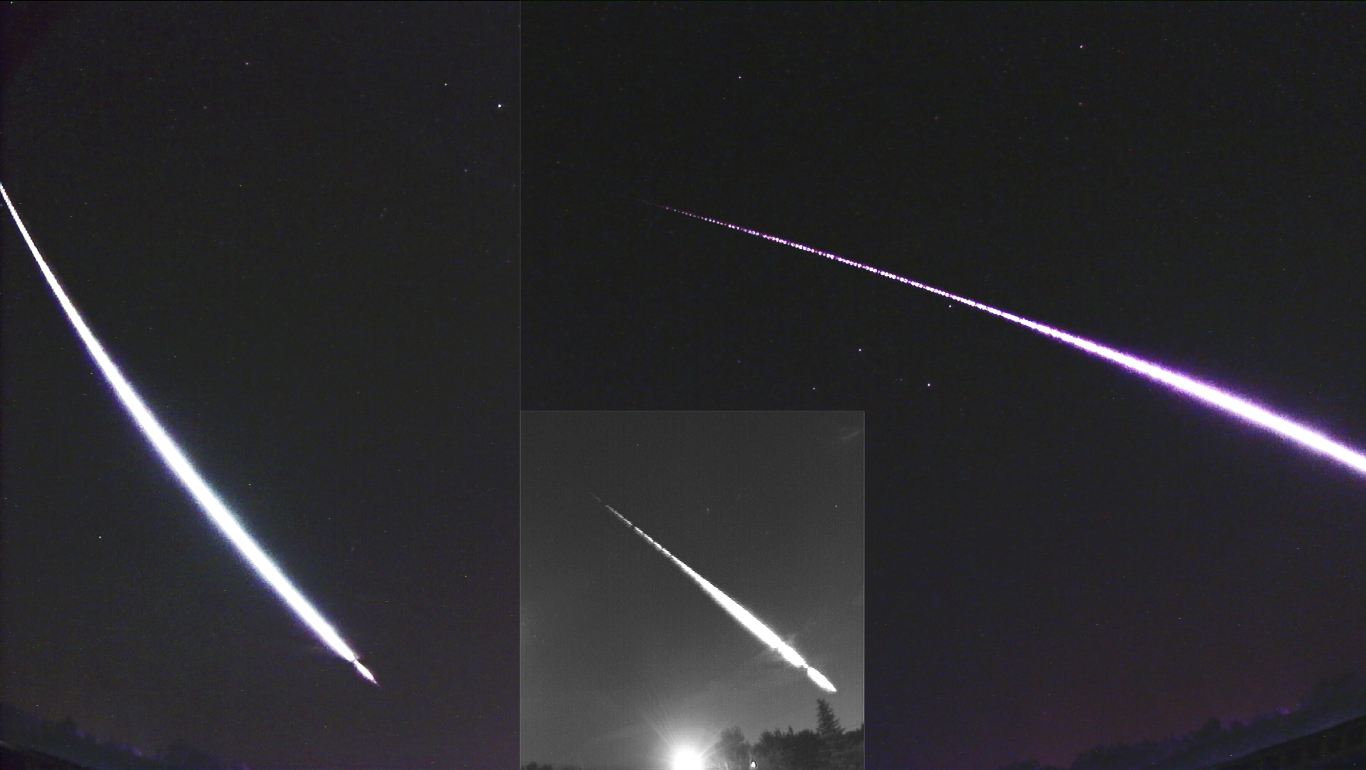

Добавлено: Ср Мар 06, 2024 04:16    Заголовок сообщения: Ответить с цитатой
2024-03-05 20:38:22. Яркость -3.9m, летел под 6 секунд. Хоть и не попал идеально в радиант, но с учетом погрешностей можно отнести к MOC (March omicron-Cygnids). Геоцентрическая скорость 28.8 km/s. Сгорел на высоте 64 km.
 Размер файла:  977.81 KB
 Просмотрено:  2746 раз(а)
 Размер файла:  294.17 KB
 Размер файла:  66.51 KB
 Размер файла:  18.32 KB
Поблагодарили(2): Main, astroivan

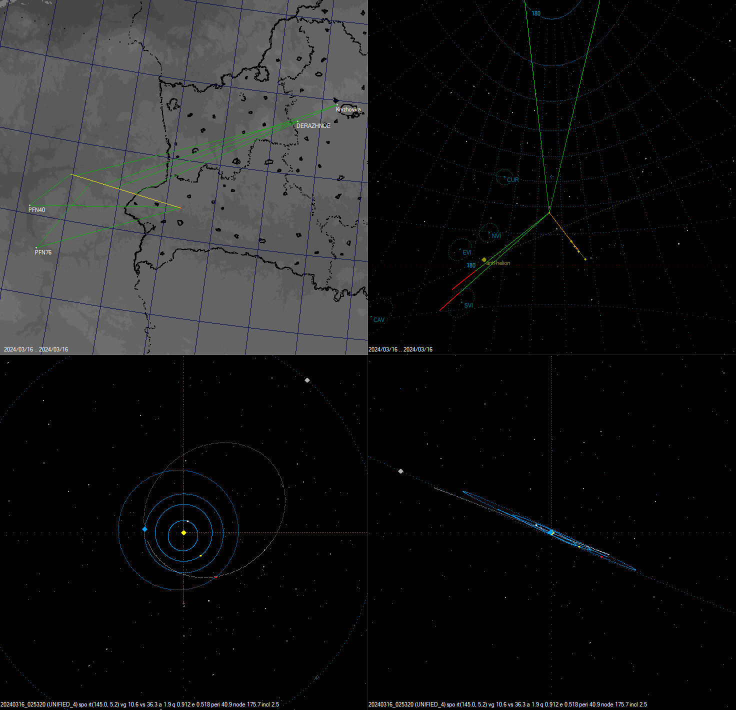

Добавлено: Вт Мар 19, 2024 01:08    Заголовок сообщения: Ответить с цитатой
16 марта 2024 года в 02:53:20 UTC польской болидной сетью был зафиксирован медленный и очень длинный болид порядка -5m, который начался над территорией Польши и закончился над территорией Беларуси. Время полета 11.2 сек. В наши камеры он тоже попал, но не слишком удачно. Камера в Крыжовке захватила только кусочек траектории сквозь сосны, а камера в Деражном только начало и не очень яркий спектр.
Первоначально были предположения, что этот полет мог закончится выпадением метеорита, но дальнейший анализ показал, что выпадение маловероятно. Угол входа в атмосферу был очень пологим - 17.5° по отношению к горизонту. Конечная высота - 34.5 km (многовато), а наблюдаемая скорость в концовке полета Vo = 7.6 km/s (тоже многовато). Учитывая, что в процессе полета метеороид активно искрил и делился на фрагменты, можно заключить, что он состоял из не слишком прочного материала. При таких параметрах конечной точки и свойств материала маловероятно, что хоть что-нибудь могло долететь до поверхности Земли. А если вдруг и долетело, то разброс фрагментов будет на очень большой площади, искать почти не реально.
Доатмосферные скорости и параметры орбиты, измеренные по первой секунде полета следующие:
Vo = 16.4 km/s
Vg = 12.3 km/s
a = 2.25 AU
q = 0.89 AU
e = 0.604
p = 3.38 years
peri = 43.378°
node = 175.674°
incl = 1.64°
Орбита имеет очень маленькое наклонение, а сам метеороид происходит из главного пояса астероидов, расположенного между орбитами Марса и Юпитера. Tj = 3.36.
Регистрация польских камер
 Размер файла:  1.2 MB
 Просмотрено:  2586 раз(а)
Регистрация польских камер »»»
Регистрация камеры в Деражном
 Размер файла:  1.16 MB
Регистрация камеры в Деражном »»»
 Размер файла:  1.3 MB
 Размер файла:  96.62 KB

Утром 7 апреля 2024 года в 01:09:09 UT в Б. Городятичах наблюдался феерический болид в облаках (пейзажи Айвазовского отдыхают). UFOAnalyzer дал ему -4.0m, но я бы оценил его яркость в -6.0m. К сожалению, другие наши камеры стояли под облаками, но выручили украинские коллеги. Камеры под Киевом зафиксировали начало и концовку, что позволило построить базис и выяснить следующее...
В поле зрения 47-й камеры в Б.Городятичах болид летел в течение 4.2 сек. и имел угловую длину 46 градусов. Однако, это составляло только ~60% от общей траектории, остальное осталось за кадром. Радиант близок к LVI (lambda-Virginids), но этот поток на сегодняшний день удален из списка действующих. IMO постепенно избавляется от потоков, радианты которых находятся вблизи anti-helion, слишком много здесь летает "мусора", выделить в котором реальные потоки является делом весьма проблематичным. Кроме того, геоцентрическая скорость у LVI заявляется как 26.8 km/s, а у нашего экземпляра она была лишь 14.5 km/s. Короче, на мой взгляд, это не LVI. Более того, орбита нашего экземпляра принадлежит к астероидальной группе Атоны (как и у болида от 8 января 2024 года), представители которой проводят бОльшую часть времени внутри орбиты Земли. Сгорел этот болид на высоте 41 km, так что говорить о выпадении метеорита не приходится. Угол входа в атмосферу составлял всего 21 градус к горизонту, что совсем не способствует достижению земной поверхности.
2024-04-07 01:09:09 UT
Sol = 17.380°
RA: 208.60°
Dec: -20.02°
AbsMag = -5.8m
Vo = 18.2 km/s
Vg = 14.5 km/s
a = 0.95 AU
q = 0.52 AU
e = 0.460
p = 0.93 years
peri = 122.621°
node = 197.375°
incl = 4.4°
H1 = 92 km
H2 = 41 km
 Размер файла:  1.32 MB
 Просмотрено:  2131 раз(а)
 Размер файла:  71.31 KB
 Размер файла:  97.44 KB
Поблагодарили(3): Shooter, tuteychi, astroivan
