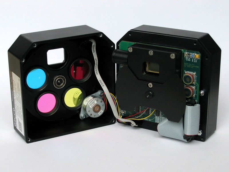

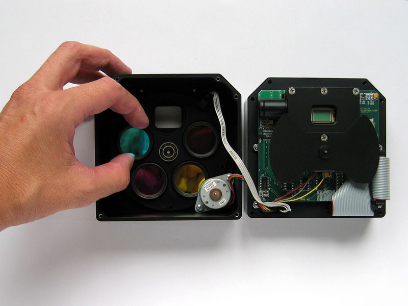

Немного картинок... типа, референс.
SBIG: 1 2
Moravian Instruments: 1

1. Лопасть с моторчиком, как у SBIG и MI. Возникает вопрос -- как мотор останавливать, чтобы лопасть была в правильном положении. Шаговик -- слишком много лишних деталей.

gauri писал(а):
... как мотор останавливать, чтобы лопасть была в правильном положении..
Разберу MI посмотрю и сниму механизм.

gauri
Зарегистрирован: 27.08.2009
Сообщения: 105
Добавлено: Пн Ноя 23, 2009 17:53    Заголовок сообщения: Ответить с цитатой
Andrey Prokopovich писал(а):
Будет ли большой наглостью просьба отснять все внутренности? :)
