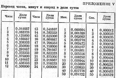

Добавлено: Пт Апр 28, 2023 16:26    Заголовок сообщения: Ответить с цитатой
bis писал(а):
Серёга, извини, тупой вопрос ...
Например,
Comеt NЕOWISЕ
2020 авг 8, 16.00 UT/21.00 Ташк,...
То Есть 2020 08 08 Местного времени и Доля Суток ? Или по Всемирному времени ?
Как-то упустил из виду твой вопрос... Не прошло и полгода..... - это из песни Высоцкого....
Ташкент восточнее Гринвича,значит вычитаем из местного времени столько часов, сколько разделяет Гринвич и саму точку наблюдений. Для нас к примеру сейчас время 16:18 минус 3 часа - 13:18 - вот оно и всемирное время, только его нужно потом перевести в долю суток. Сутки взяты за 1(единицу). Перевод в долю суток я не считаю ... а в постоянной части Астрономического календаря скопировал таблицу.... для перевода и быстро и удобно...
Она почти такая из АК., но это вариант проще и понятен.
 Размер файла:  37.09 KB
 Просмотрено:  2362 раз(а)
Она почти такая из АК., но это вариант проще и понятен. »»»

observatoryMazzarot-1 A98
Сообщения: 1219
Благодарности: 140
Добавлено: Пт Апр 28, 2023 16:29    Заголовок сообщения: Ответить с цитатой
И еще для перевода в долю суток.
