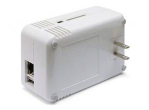

Добавлено: Сб Фев 28, 2009 15:55    Заголовок сообщения: Ответить с цитатой
http://www.onliner.by/news/27.02.2009/10.05/
Если вы считаете, что нетбуки — это очень маленькие компьютеры, то вы не все знаете. Устройство SheevaPlug компании Marvell представляет собой системный блок, заключенный в корпус от зарядного для мобильного телефона. Естественно, он не обладает экраном, так что любые взаимодействия с этим «компьютером» можно осуществлять только на другом PC с помощью Ethernet-порта и веб-браузера.
Как нетрудно догадаться, заключенного в миниатюрный корпус «железа» вряд ли хватит для новых версий Windows: мощность SheevaPlug составляет примерно 10% от возможностей типичного современного PC. Однако процессора с частотой 1,2 ГГц, 512 МБ оперативной и такого же объема постоянной памяти (увеличение последней возможно за счет USB-порта) вполне должно хватить для нормальной работы Linux-дистрибутива на ядре 2.6.
Стоимость устройства в данный момент составляет $99, однако компания ожидает ее снижения в течение нескольких месяцев до $50.
Поставить ХР Лайт, на USB - восьмипортовый активный хаб для руления железом, доступ - по ремоут амину через LAN. Фсё!
