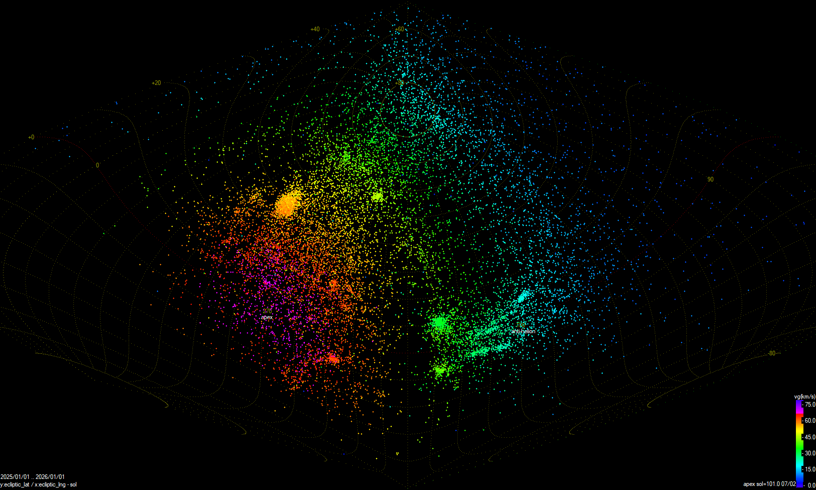

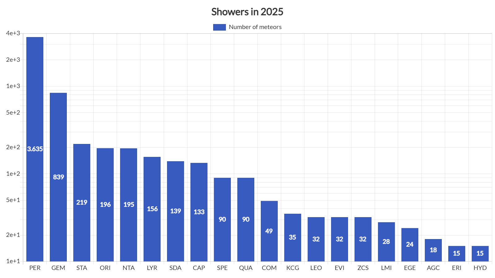

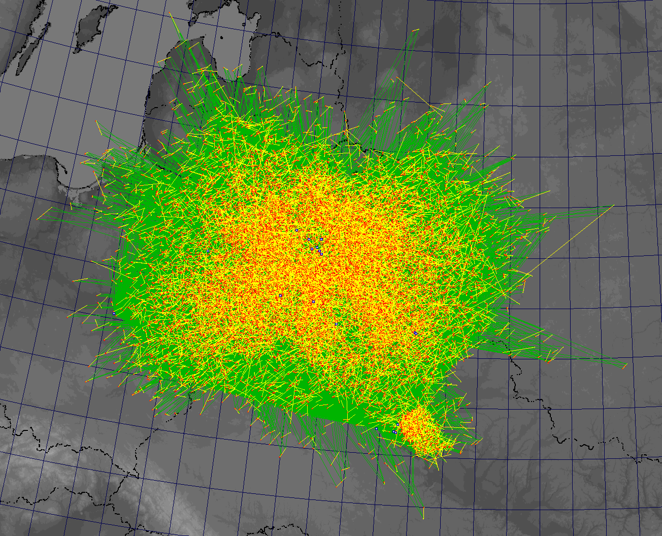

Закончился 2025 год. Вот итог работы нашей Белорусской метеорной сети (BMN) - было зарегистрировано 17440 базисных метеоров, т.е. таких метеоров, которые попали как минимум в 2 камеры и для которых мы теперь знаем траектории в пространстве и орбиты. Это много! Это рекорд за все 8 лет видеонаблюдений. Спасибо коллегам из Польши (Zbigniew Tymiński) и Украины (Александр Аитов), которые делились своими данными, их камеры смотрят на нас и хорошо взаимодействуют с нашей сетью, добавляя общие базисы.
Прошедший год запомнился многими вещами. В первую очередь, это конечно поиски и находка метеорита Смолевичи, который вряд ли был бы найден без точных данных наших камер. Был открыт новый метеорный поток. А также было множество других интересных событий, связанных с наблюдениями разных метеорных потоков и болидов. Может показаться, что все это было легко, но это не так. За всем этим стоит кропотливая работа всех участников Белорусской метеорной сети. У нас нет строгой организации и иерархии, просто каждый делает то что может и то что нужно. Это и обработка наблюдений, и установка новых сетапов и их обслуживание, и вынужденные выезды к удаленным камерам для устранения возникающих проблем. Спасибо всем участникам нашей BY-сети! Продолжаем работать дальше... Smile
Базисные метеоры за 2025 г.
 Размер файла:  246.51 KB
 Просмотрено:  1790 раз(а)
Базисные метеоры за 2025 г. »»»
Базисные метеоры за 2025 г. на небесной сфере в системе координат L-Ls
20 самых активных потоков в 2025 году
 Размер файла:  89.97 KB
20 самых активных потоков в 2025 году »»»

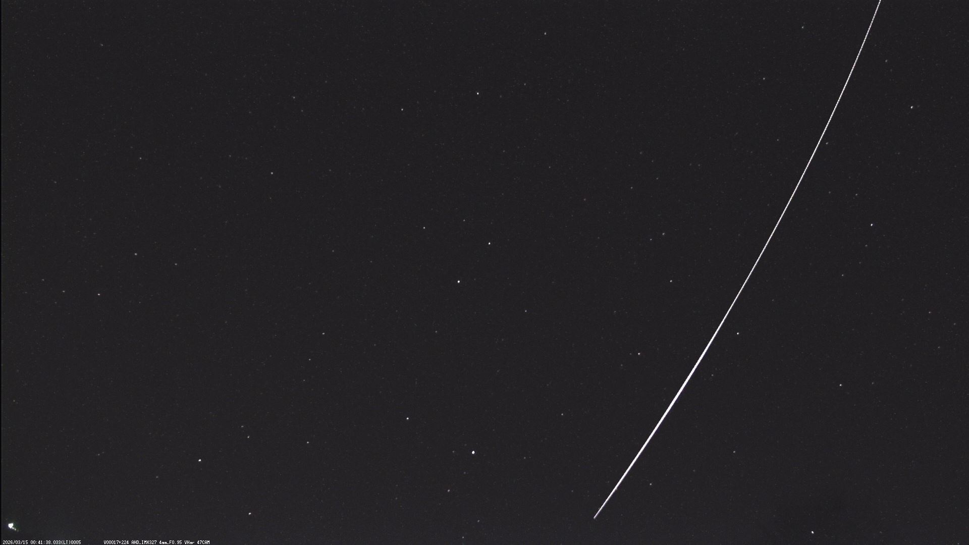

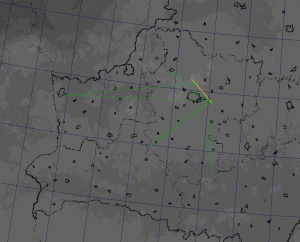

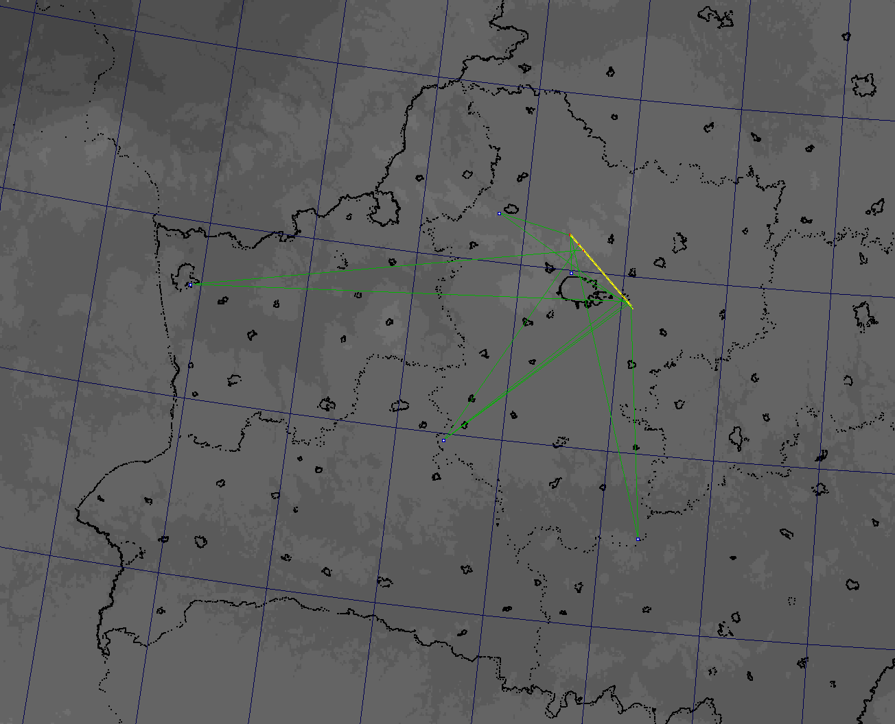

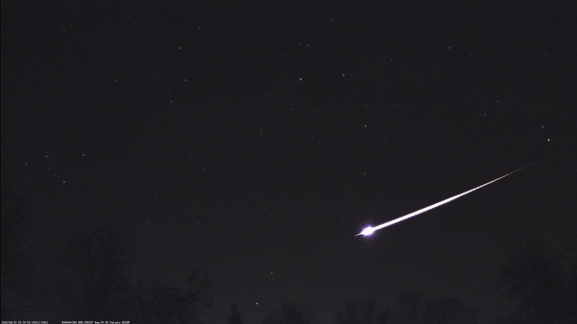

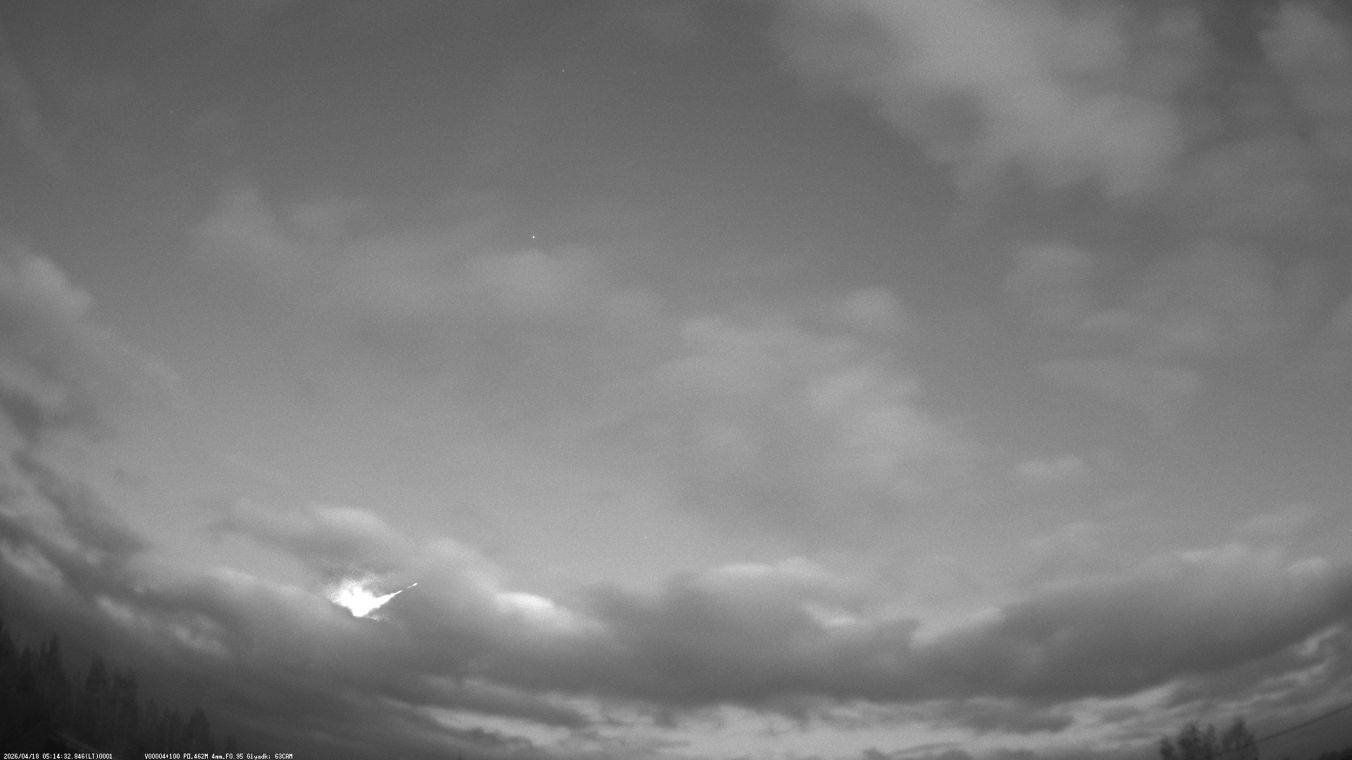

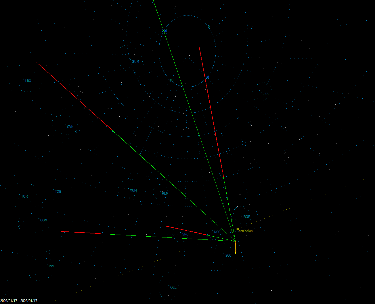

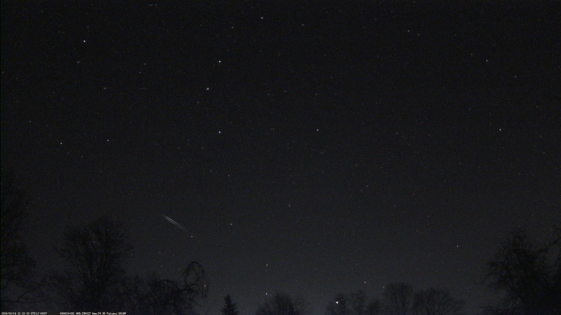

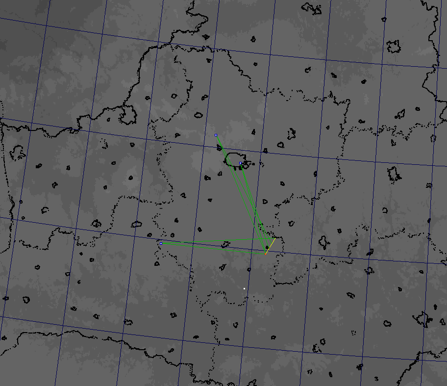

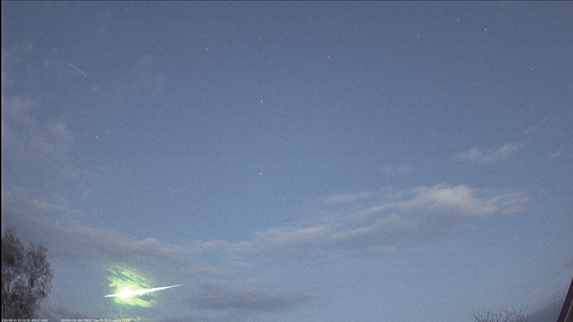

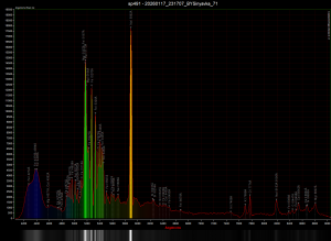

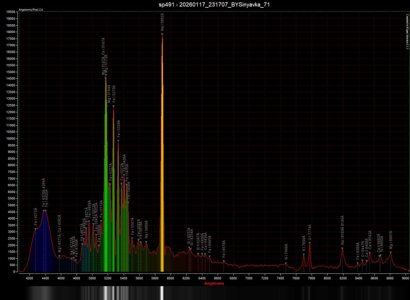

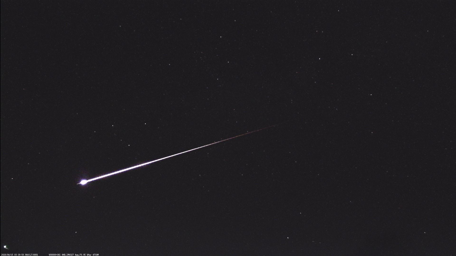

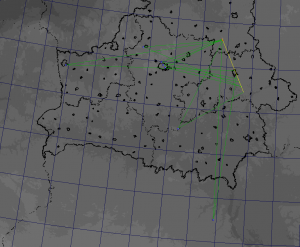

Добавлено: Вс Янв 18, 2026 03:37    Заголовок сообщения: Ответить с цитатой

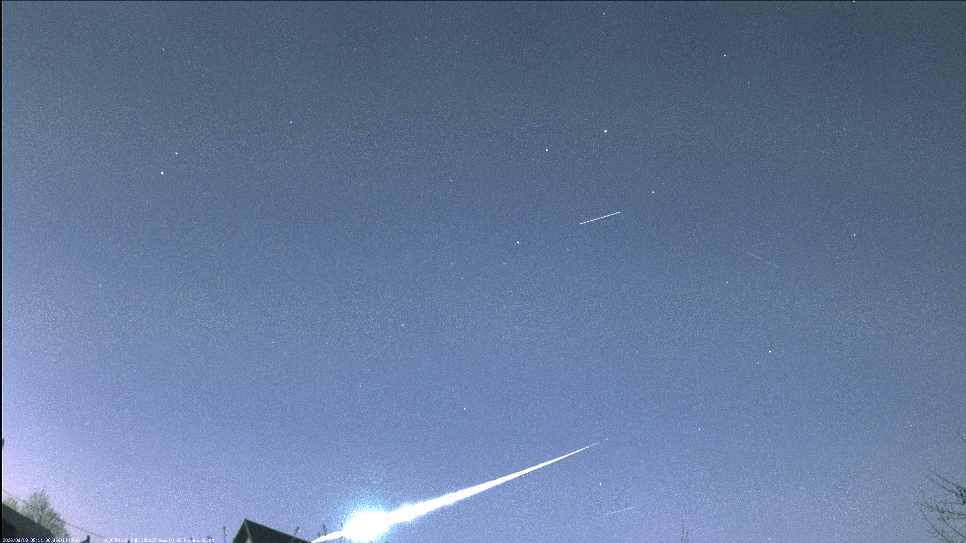

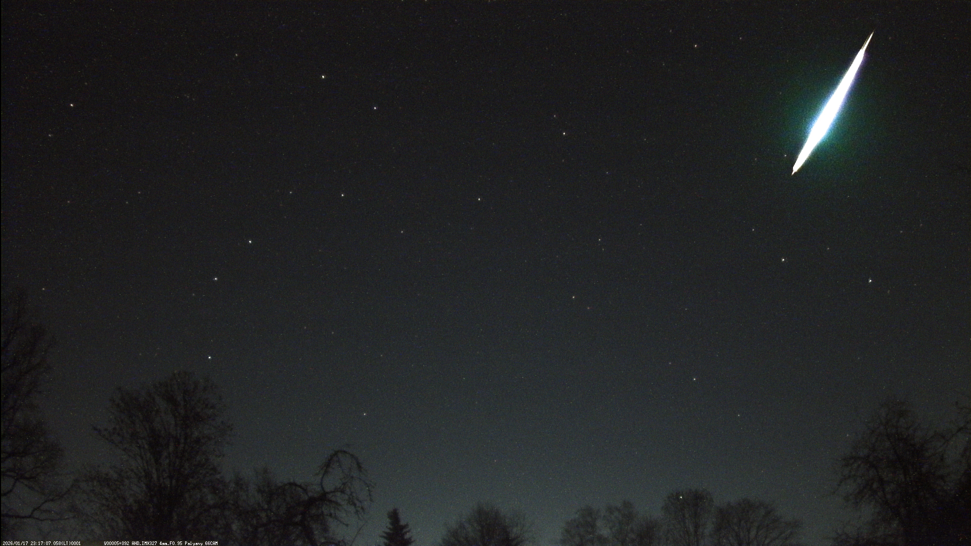

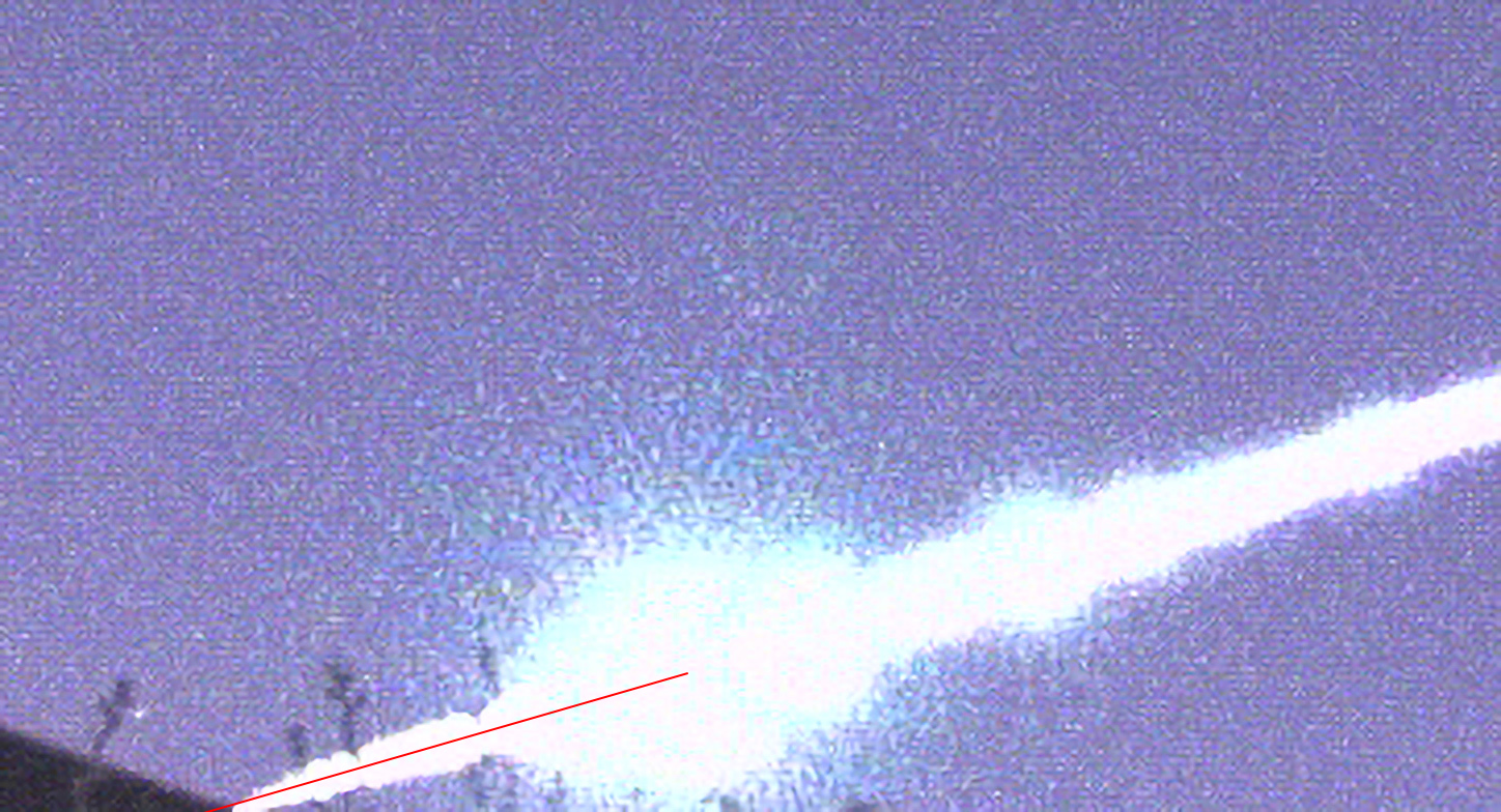

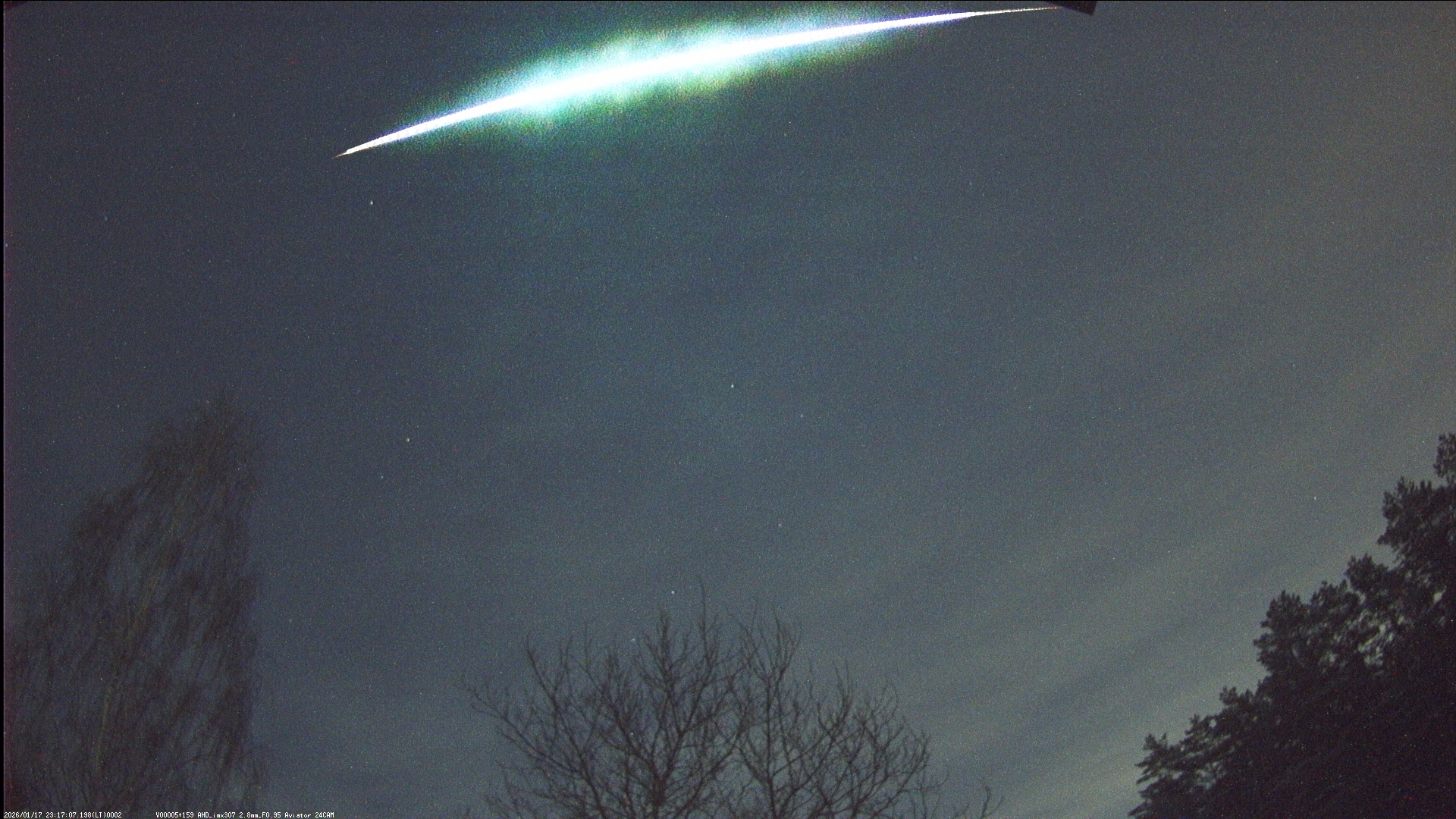

Вечером 17 января в 23:17:07 по местному времени в небе над Минском пролетел болид яркостью порядка -6m...-7m. Метеороид вошел в атмосферу под углом 46 градусов к горизонту на скорости Vo = 24.8 км/с. В конце полета он распался как минимум на 3 части, которые погасли на высоте 34 км. Крайне маловероятно, чтобы при таких параметрах что-то долетело до поверхности. Метеороид был каменный, спектр показывает низкое свечение хрома и кальция и немного сниженное железо по сравнению со спектром метеорита Смолевичи. Возможно L/LL хондрит, но это лишь осторожное предположение.
 Размер файла:  1.91 MB
 Просмотрено:  1633 раз(а)
 Размер файла:  1.85 MB
 Размер файла:  64.85 KB
 Размер файла:  21.42 KB
 Размер файла:  75.49 KB
Поблагодарили(6): DzmitryK, AMIF, Shooter, astroivan, Yahor, petrovicch

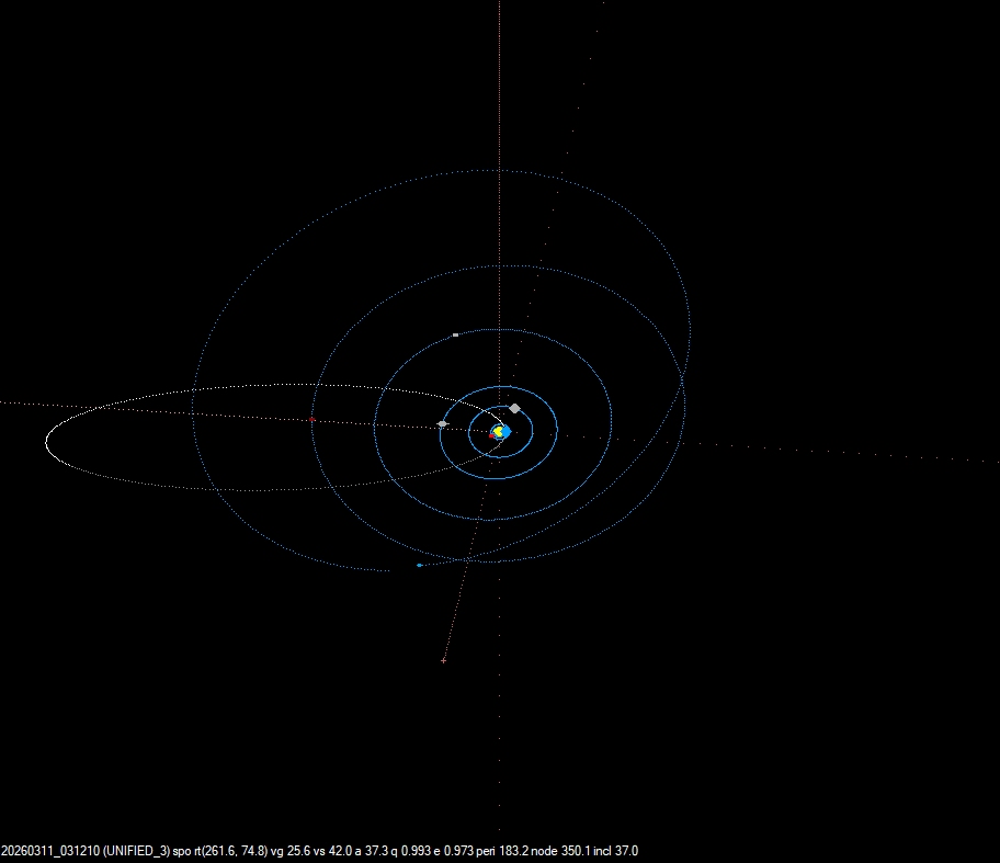

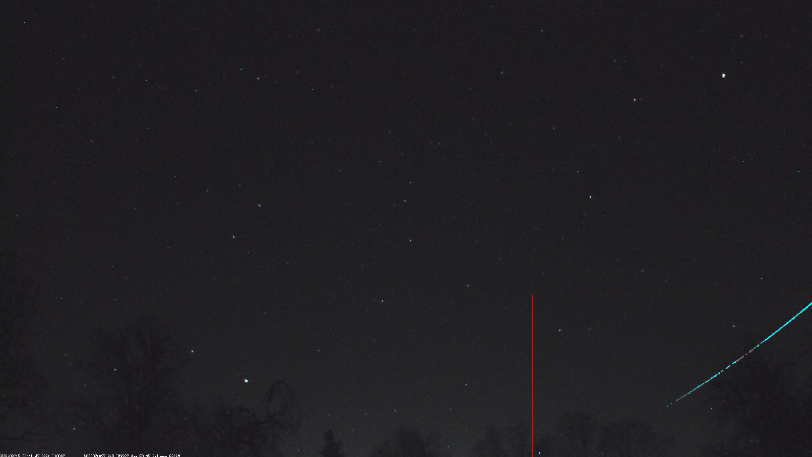

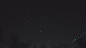

11 марта утром в 03:11 LT патрульная олл-скай камера зафиксировала короткий яркий трек и зеленоватую вспышку низко над горизонтом в южной части неба. Может это был короткий болид? Пока что не видел данных с видеокамер, но очень интересно что пролетело. Smile
Сообщения: 2216
Благодарности: 1520
Добавлено: Ср Мар 11, 2026 13:00    Заголовок сообщения: Ответить с цитатой

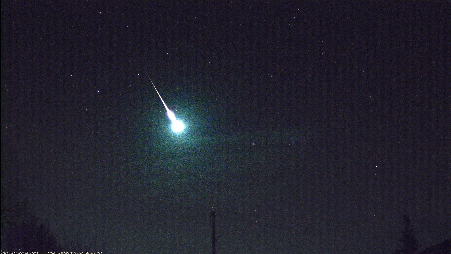

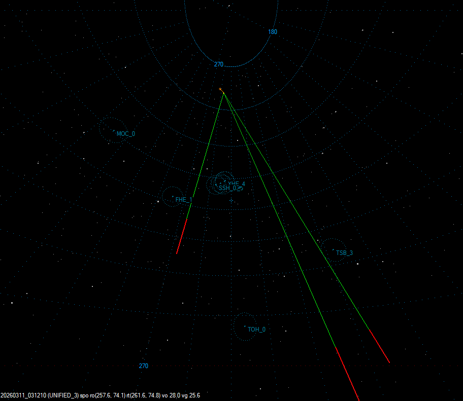

Да, был болид 2026-03-11 03:12:10 LT. Спорадический -8.6m. Загорелся на высоте 112 км и погас на 75 км. Vg=25.6 km/s, Vo=28.0 km/s.

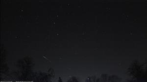

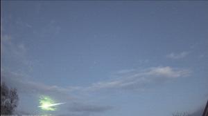

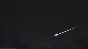

14 марта в поле зрения видеокамеры "влетел" двойной метеор , т.н. "пачка". Это довольно редкие события. Обычно "пачки" видны во время максимумов метеорных потоков, например, Персеид. Кстати, я визуалил южный сектор неба, боковым зрением их не увидел. А надо было смотреть на восток )) Ну и по обработке - даже если брать самую маленькую маску, UFO все равно "видит" только один объект, а не два. Smile

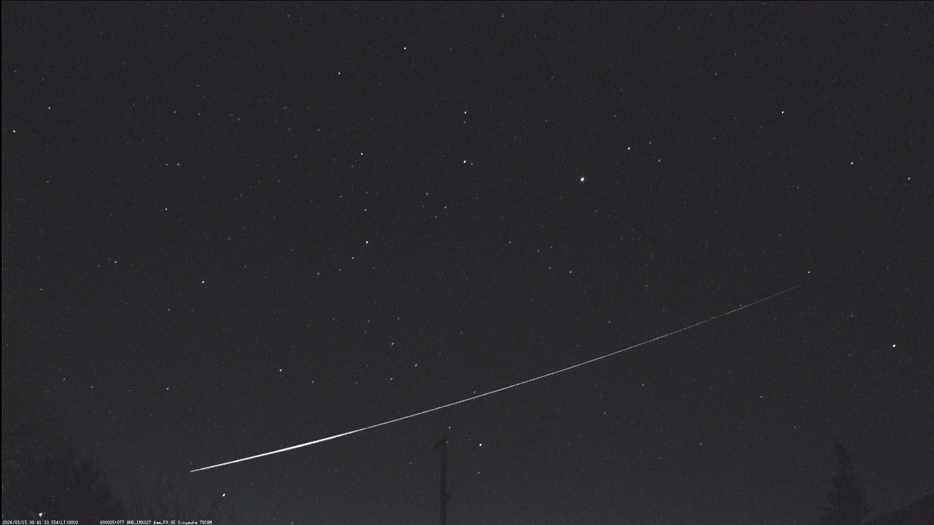

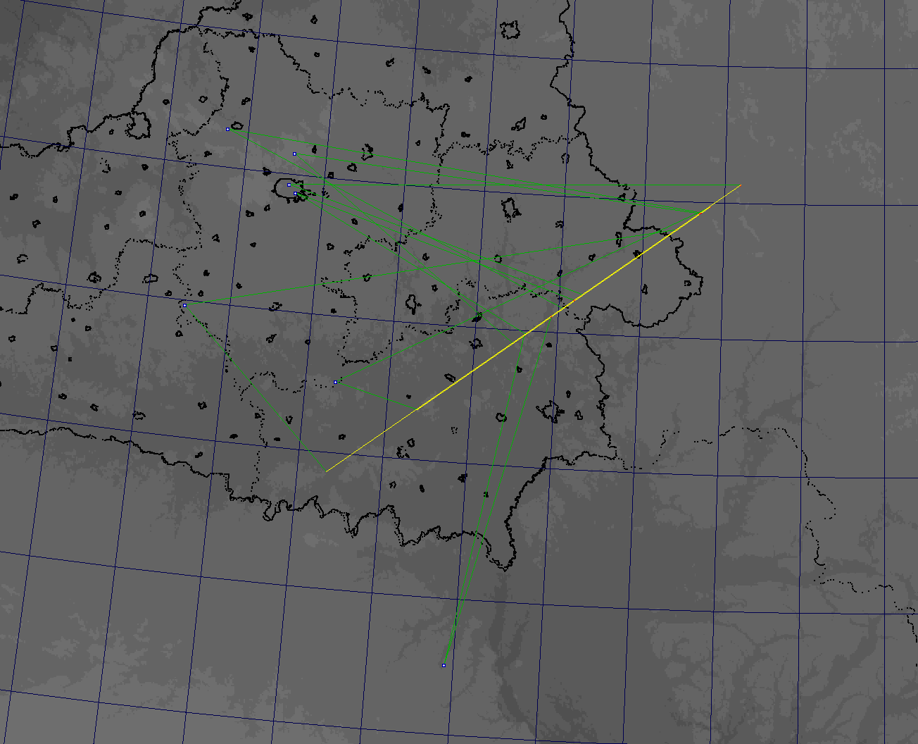

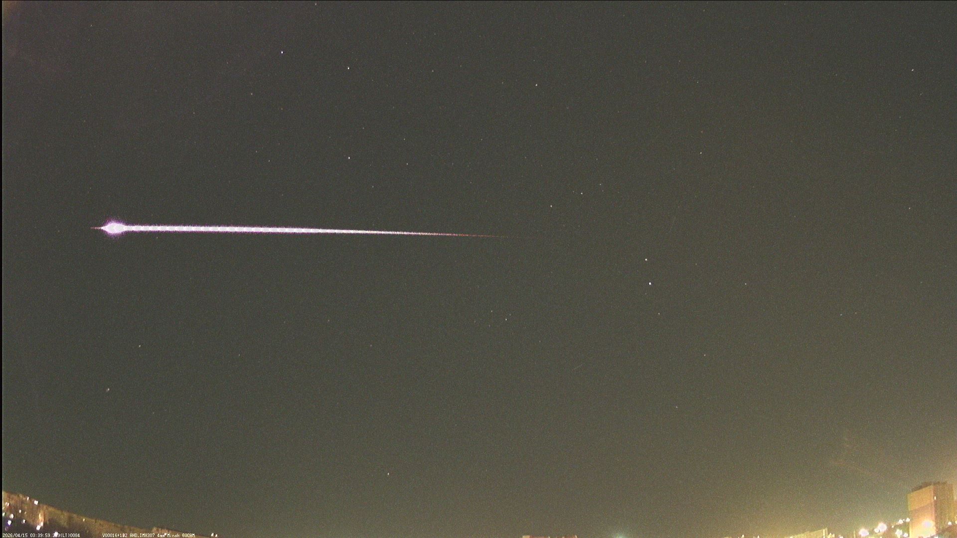

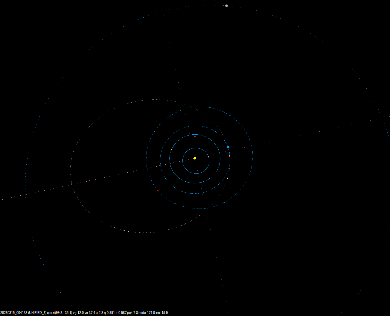

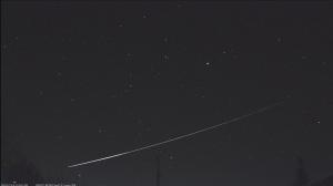

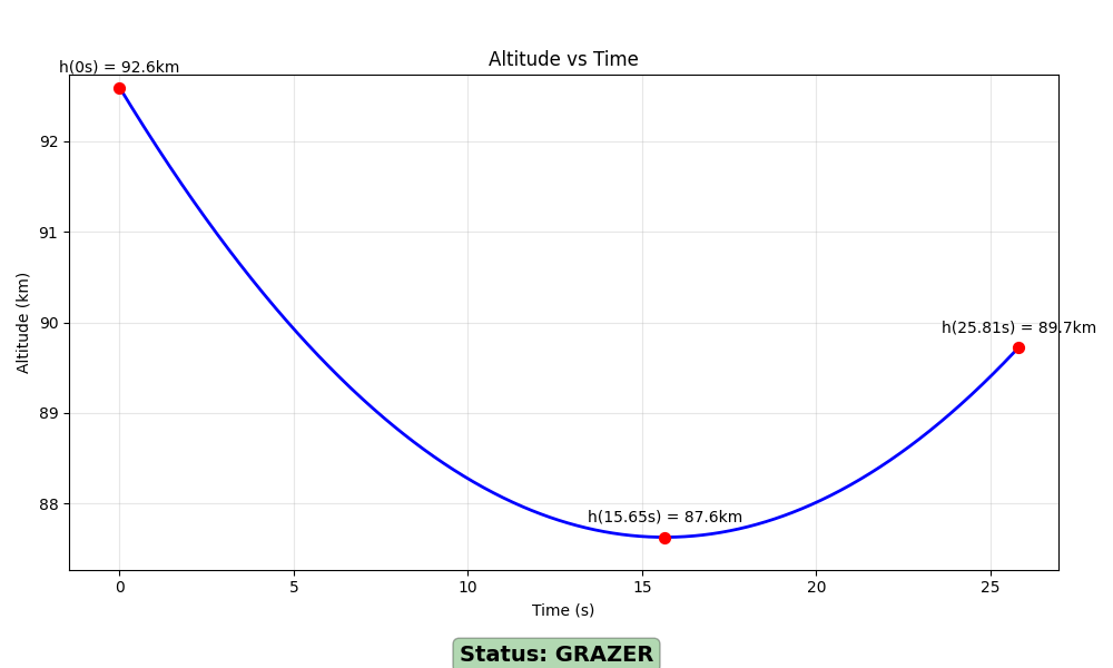

В ночь на 15 марта в 00:41:33 по местному времени над Беларусью пролетел очередной метеор-грейзер. В поле зрения наших камер он двигался в течение 25.8 секунды (!) и прошел в атмосфере путь в 418 км.
Детектирование началось на высоте 92.6 км. На 16-й секунде на высоте 87.6 км метеороид прошел ближайшую к Земле точку. На высоте 89.7 он был потерян нашими камерами из-за удаления объекта и падения яркости, хотя на тот момент он еще не погас. Несомненно, он продолжил свой путь дальше в Солнечной системе.

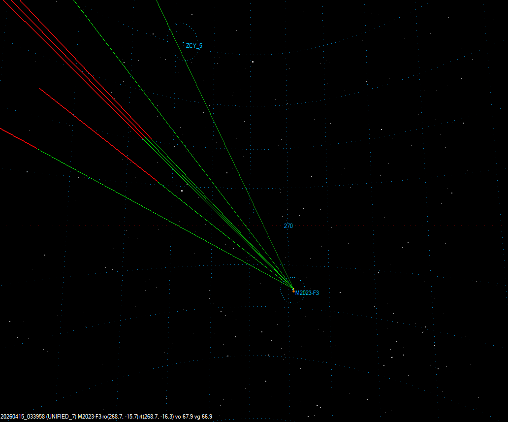

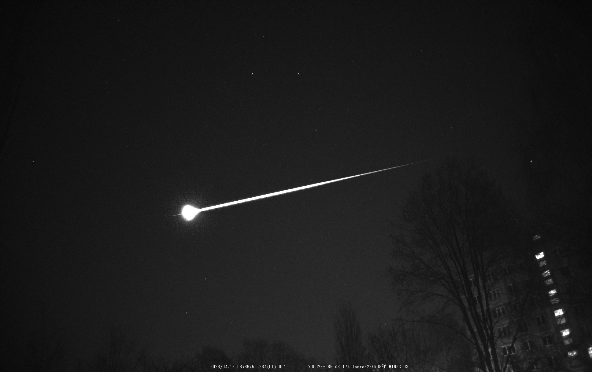

Утром 14 апреля в поле зрения видеокамеры "влетел" красивый болид, предположительно, спорадический. Видeo: https://youtu.be/2PP7NunN9Bo

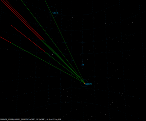

2026-04-15 03:39:58 LT. Очень быстрый метеор с Vg = 66.9 km/s. Яркость вспышки в зависимости от локации -6.1m...-8.5m. Принадлежит к пока безымянному потоку M2023-F3, открытому в 2023 году.

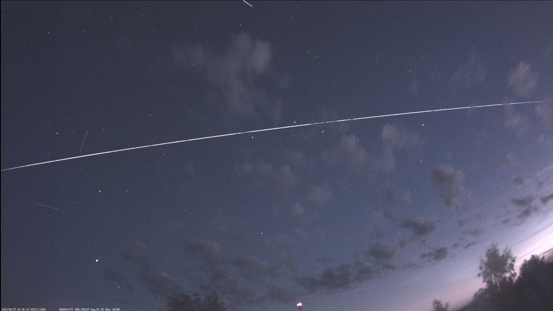

Добавлено: Вс Апр 19, 2026 00:51    Заголовок сообщения: Ответить с цитатой

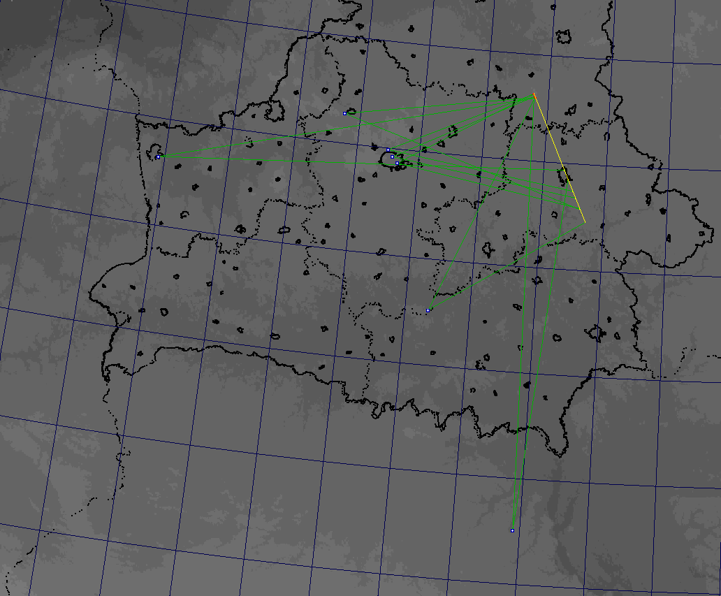

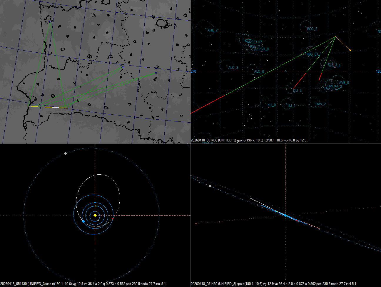

Утром 18 апреля в 05:14:30 по местному времени над Брестской областью пролетел яркий болид -9.5m. Метеороид, его породивший, вошел в атмосферу под пологим углом 28° на скорости Vo = 16.8 km/s. Полет длился 6.8 сек. и сопровождался рядом вспышек. После последней самой яркой вспышки произошла фрагментация как минимум на 2 части. Параметры события были вполне подходящими для метеоритного падения... но нет. Из-за пологой траектории метеороид не достиг поверхности земли и полностью сгорел в атмосфере на высоте 45 км.
Интересная особенность. Болид пролетел низко над горизонтом и под малым углом к горизонту, а 82-я камера в Гродно смотрела на него как бы сбоку. Благодаря этому можно заметить, как в самой концовке полета в момент сильного торможения траектория начинает загибаться вниз к земле - гравитация неумолима. Раньше такие тонкости я видел только на графиках после точных измерений, но впервые такое наблюдаю на реальной картинке. Забавно.
Date: 2026-04-18 02:14:30 UT
Sol: 27.7057°
aMag: -10.1m
ra: 190.1°
dec: 10.6°
Vo: 16.8 km/s
Vg: 12.9 km/s
a: 1.993 AU
q: 0.873 AU
e: 0.562
peri: 230.463°
node: 27.708°
incl: 5.06°
H(beg): 89.5 km
H(end): 45.2 km
 Размер файла:  2 MB
 Просмотрено:  986 раз(а)
 Размер файла:  1.89 MB
 Размер файла:  858.55 KB
 Размер файла:  72.32 KB
 Размер файла:  523.14 KB
Поблагодарили(7): AMIF, DzmitryK, tuteychi, Busel, astroivan, petrovicch, Yahor

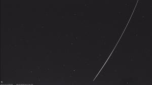

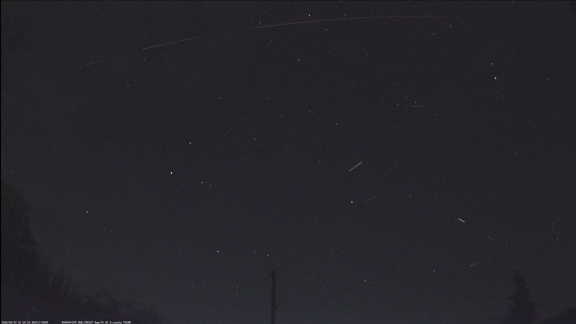

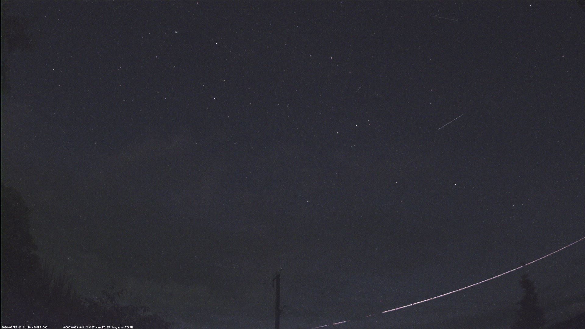

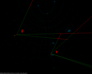

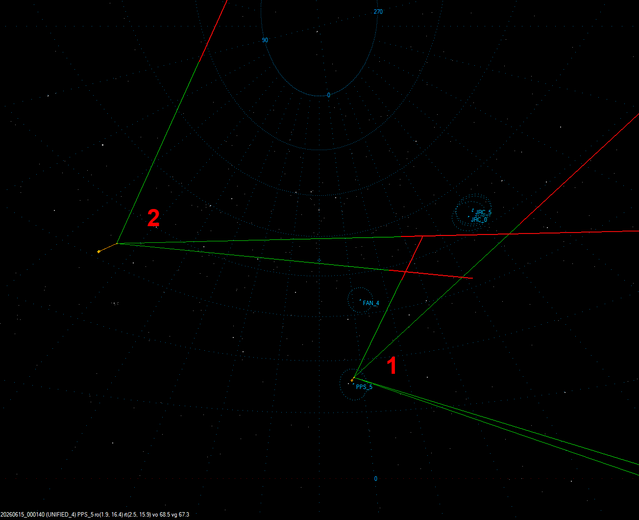

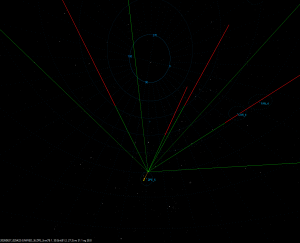

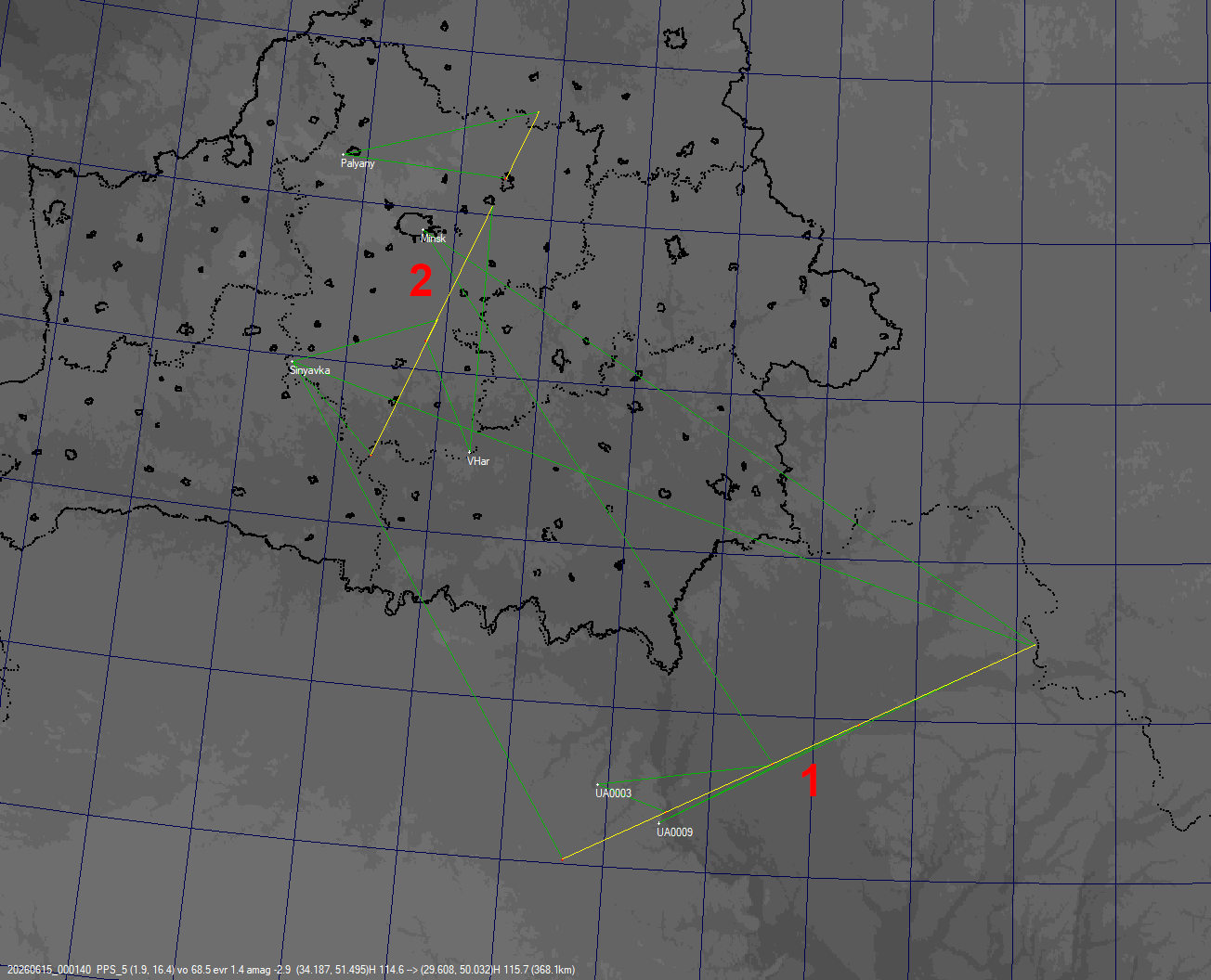

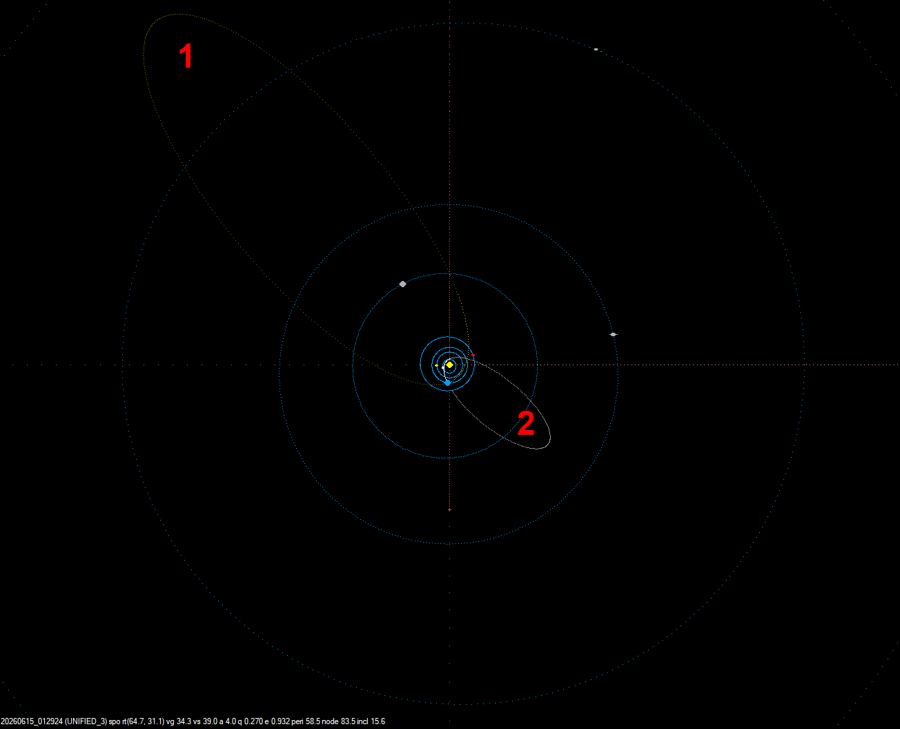

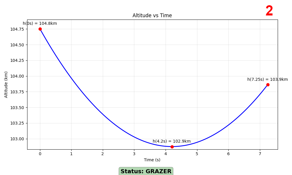

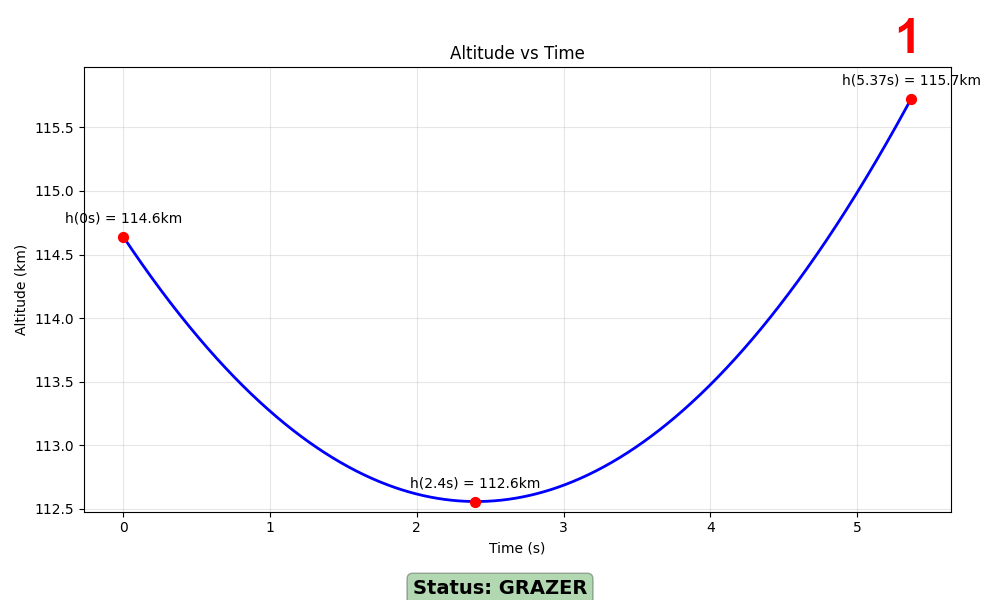

Добавлено: Пн Июн 15, 2026 21:17    Заголовок сообщения: Ответить с цитатой

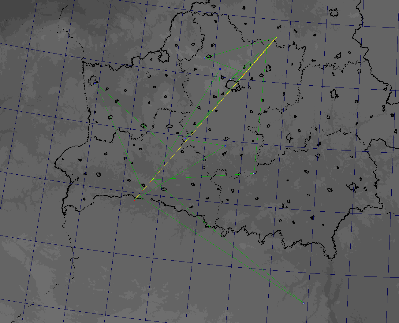

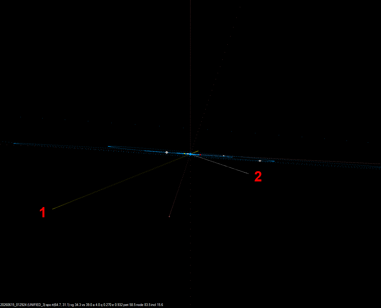

Грейзеры, т.е. метеоры, которые прошивают атмосферу почти параллельно земной поверхности и снова уходят в космос, явление довольно редкое. Обычно мы регистрируем пару таких метеоров в год. Но в ночь 14/15 июня произошло что-то удивительное. Наши камеры поймали сразу 2 грейзера с интервалом 1.5 часа. Первый пролетел над территорией Украины (назовем его 1), а второй над Беларусью (назовем его 2). Вот их характеристики:
1. 2026-06-14 21:00:41 UT
Shower: phi-Piscids (PPS)
Sol: 83.450356°
aMag: -2.3m
ra: 2.5°
dec: 15.9°
Vo: 68.5 km/s
Vg: 67.3 km/s
a: 17.3 AU
q: 0.831 AU
e: 0.952
peri: 128.792°
node: 83.450°
incl: 154.98°
H(beg): 114.6 km
H(mid): 112.6 km
H(end): 115.7 km
2. 2026-06-14 22:29:24 UT
Shower: spo
Sol: 83.450356°
aMag: 0.9m
ra: 64.7°
dec: 31.1°
Vo: 36.2 km/s
Vg: 34.3 km/s
a: 3.96 AU
q: 0.270 AU
e: 0.932
peri: 58.474°
node: 83.508°
incl: 15.56°
H(beg): 104.8 km
H(mid): 102.9 km
H(end): 103.9 km
1
 Размер файла:  200.45 KB
 Просмотрено:  372 раз(а)
1 »»»
2
 Размер файла:  190.93 KB
2 »»»
 Размер файла:  101.3 KB
 Размер файла:  26.33 KB
 Размер файла:  15.71 KB
 Размер файла:  12.48 KB
 Размер файла:  39.46 KB
 Размер файла:  43.19 KB
Поблагодарили(5): Yahor, DzmitryK, AMIF, astroivan, Alexander
Сообщения: 4893
Добавлено: Вт Июн 16, 2026 07:00    Заголовок сообщения: Ответить с цитатой
Разрыв на траектории это не попадание в поле зрения видеокамер?
Сообщения: 2216
Благодарности: 1520
Добавлено: Вт Июн 16, 2026 12:59    Заголовок сообщения: Ответить с цитатой
Да, все правильно. "Разорванная" часть траектории оказалась вне поля зрения камер или в облаках.
Поблагодарили(1): astroivan

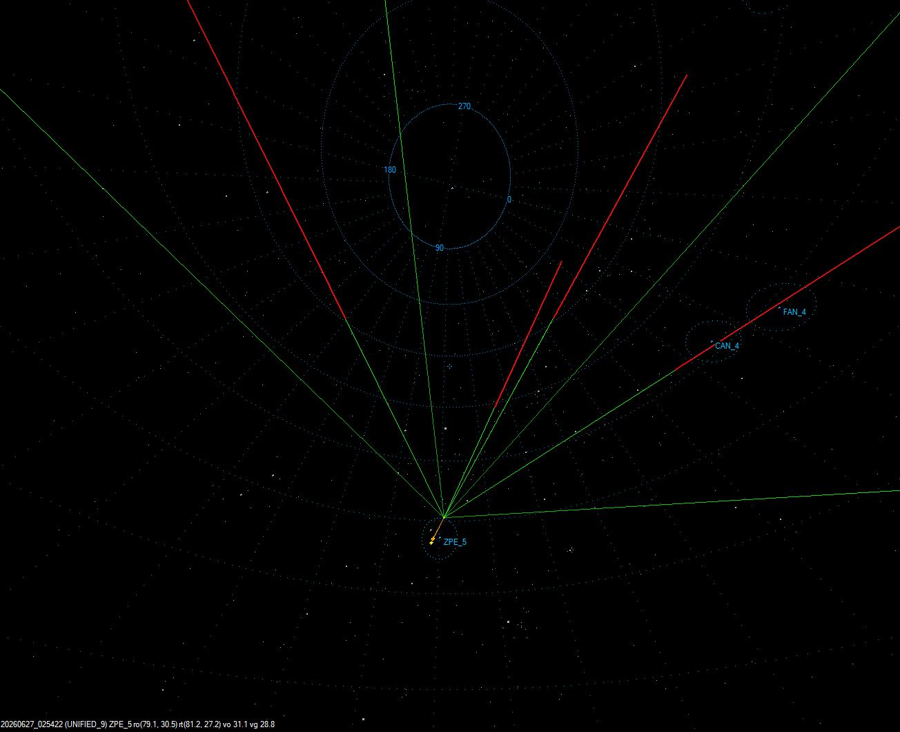

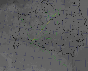

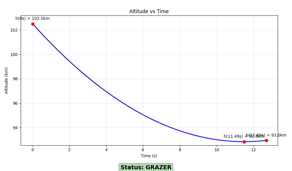

Добавлено: Вс Июн 28, 2026 00:21    Заголовок сообщения: Ответить с цитатой
Утром 27 июня сразу восемью камерами был зафиксирован очень длинный метеор, который летел 12.6 сек и прошел путь в атмосфере 391 км. Грейзер?
Разбор полетов показал, что данный метеор принадлежал к дневному метеорному потоку Daytime zeta-Perseids (ZPE), который связывают с кометой Энке. Метеор загорелся на высоте 102.5 км, прошел точку перигея на высоте 92.8 км, однако сразу после этого сгорел на высоте 93.0 км - не пережил прохождение через атмосферу. Можно ли его в таком случае называть грейзером? Оказывается, да.
AI писал(а):
В научной литературе (включая отчеты IMO и статьи в журнале WGN) выделяют два исхода для таких объектов:
1. Returning earth-grazers (возвращающиеся): Объекты, которые коснулись атмосферы и улетели обратно в космос на измененную гелиоцентрическую орбиту.
2. Terminal earth-grazers (конечные/погибшие): Объекты, которые вошли под экстремально острым углом, летели практически параллельно поверхности Земли, но из-за сопротивления воздуха потеряли скорость, опустились чуть ниже критической точки и полностью разрушились.
Очень немаловажный нюанс. Этот метеор принадлежал к известному радио-потоку Daytime zeta-Perseids, который визуально не наблюдается из-за близости радианта на небе к Солнцу. Я попробовал поискать фото/видео фиксаций метеоров этого потока в сети Интернет, но ничего не нашел. Удивительно.
AI писал(а):
Найти реальные фото или видео метеоров из потока Daytime zeta-Perseids (Дневные дзета-Персеиды) в обычной сети практически невозможно, так как этот поток является дневным. Его радиант расположен всего в 16 градусах от Солнца, поэтому метеоры вспыхивают на фоне яркого дневного неба и совершенно не видны человеческому глазу или стандартным камерам.
Как фиксируют этот поток во всем мире.
Поскольку оптические наблюдения невозможны, мировая сеть фиксирует Дневные дзета-Персеиды другими способами:
1. Радиоэхо (Radio Meteor Observations): Это основной массив данных в сети. Астрономы-любители и обсерватории используют радиоприемники для фиксации сигналов, отраженных от ионизированных следов метеоров. Графики и аудиозаписи таких «отражений» можно найти на специализированных ресурсах (например, на сайтах IMO или LiveMeteors).
2. Профессиональные радары: Поток открыли в 1947 году в обсерватории Джодрелл-Бэнк именно с помощью радарного оборудования. В сети доступны официальные научные отчеты и радарные карты распределения плотности потока
В рецензируемых научных журналах нет ни одного упоминания о классических («красивых») фото- или видеозаписях Дневных дзета-Персеид (ZPE) в оптическом диапазоне.
Поток принципиально классифицируется Международным астрономическим союзом (IAU) как дневной радиант, находящийся в пределах 16–30 градусов от Солнца во время своего пика. По этой причине 99.9% всех научных работ строятся исключительно на радиоэхо-наблюдениях (например, с бельгийской системы BRAMS) или метеорных радарах высоких широт.
2026-06-26 23:54:22 UT
Shower: Daytime zeta-Perseids (ZPE)
Sol: 95.019089°
aMag: -1.16m
ra: 81.25°
dec: 27.18°
Vo: 31.1 km/s
Vg: 28.8 km/s
a: 2.08 AU
q: 0.335 AU
e: 0.839
peri: 61.980°
node: 95.021°
incl: 4.998°
H(beg): 102.5 km
H(mid): 92.8 km
H(end): 93.0 km
