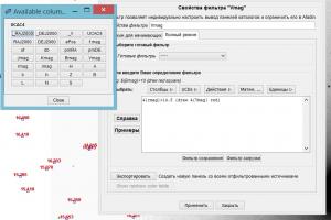

Чтобы создать фильтр (после загрузки FITS и полного каталога для этого кадра), в Aladin идём в пункт меню "Каталог" --> "Создать фильтр", переключаемся на закладку "Полный режим" и в текстовом поле вводим текст скрипта:
${rmag}>14.5 {draw blue square}
где ${rmag} -- поле в каталоге UCAC4 со значениями блеска в полосе R. Остальное понятно -- если R>14.5 зв. вел., то рисовать синие квадратики вокруг таких звёзд. В "Свойства фильтра" пишем его имя и сохраняем. Затем снова создаём второй фильтр с содержанием:
${rmag}>14.5 {draw ${rmag} red}
который пишет красным цветом значение блеска в R. Кстати, чтобы изменить размер шрифта подписей на фото, нужно кликнуть в списка файлов и фильтров справа в окне Aladin на UCAC4, ниже станут активными четыре ползунка, среди которых "size" -- размер подписей на фото.
Чтобы редактировать фильтры, кликаем по ним в списке справа, правой клавишей мыши, и идём в свойства.
Если выбран другой каталог, то у него другое название полей -- тогда в фильтре выделяем ${rmag}, и вместо этой надписи вставляем гругоую. Для этого идём в окне фильтров в пункт "Столбцы"-->"Столбцы в загруженных каталогах". В появившемся окошке нажимаем на кнопку с названием столбца, которым мы хотим заменить ${rmag}.

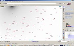

Да, красный фильтр у меня не фотометрический, а просто R для ССD баадеровскій із LRGB. Пробовал менять в фільтре rmag и Vmag - разніцы существенной не видно.
 Размер файла:  454.81 KB
 Просмотрено:  7514 раз(а)
Последний раз редактировалось: bigol (Вс Ноя 09, 2014 21:18), всего редактировалось 1 раз
Добавлено: Вс Ноя 09, 2014 21:11    Заголовок сообщения: Ответить с цитатой
Не помечены, потому что для них нет значений Rmag или Vmag, или они ярче 14.5m

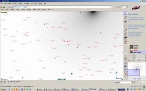

Может быть. Но посмотри на нижнюю левую стрелку. Она указывает на точку на изображении. Рядом стоит квадратик с 16,246m, под которым ничего НЕТ. Это что, такой сдвиг? Но ведь другие попали куда надо?
В общем, всё это такое мутное дело, что нет слов. Smile
Вот, кстати, максимум что я нашел. Автоматом тоже не определяется, а при наведении курсора - определяется и дает 18.03m

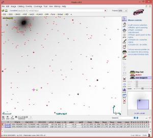

Не, там сдвига нет, что-то не так с примененными фильтрами, вообще, фильтры редко когда нужны, и так все в интерфейсе видно по выделенным объектам, вот эти звездочки, это две разные.

Каталог составлен на эпоху 2000.0, снимок -- на конец 2014 г.
Может, звезда с большим собственным движением -- 1,4"/год. Если звезда имеет скорость в пространстве 300 км/с, то такое собственное движение у не будет, если она находится на расстоянии 45 пк.
Сообщения: 3428
Добавлено: Вс Ноя 09, 2014 21:48    Заголовок сообщения: Ответить с цитатой
Олег выключи все фильтры, и просто в UCAC4 найди эту звезду, она там есть:
Код:
VizieR 656-002646 010.5868550 +41.1825264 314  16.450 5 0                    14.456 13.659 17.873 17.371               0 0 0 0 0 0 0 0 0
Vmag = 17.37
