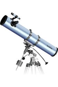

Здравствуйте! Хочу с Вами посоветоваться. Извините если мой вопрос не по теме.
У меня имеется телескоп Sky-Wacher 114 EQ2. Апература 114 мм, окуляры 6,3 мм, 10 мм, 25 мм и 32 мм. Я хочу понаблюдать за Солнцем проецировав изображение на экран. Боюсь что могу испортить телескоп. Как мне сказали одни люди что без нейтрального фильта лучше это не делать, могут лопнуть окуляры, зеркало и т.д. Другие люди говорят что можно наблюдать данном методом, но только следить за перегревом оптики. Подскажите можно ли производить наблюдения (на экране) без данного фильтра, например, 1-2 минуты посмотрел, зарисовал пятна на Солнце, а после 5-10 минут дать ему остыть или все же требуется фильтр. Еще волнуют вопросы - наблюдать светило нужно при определенной температуре или , допустим, если на улице свыше 30 градусов лучше не рисковать; при любой ли высоте Солнца можно наблюдать его или также лучше, например, в кульминации это делать не стоит. Ведь из-за температуры воздуха или определенной высоты солнце телескоп может нагреться сильнее. Вот фото телескопа как у меня (см.вложение )
За ранее Вам большое спасибо.

Помниться я в свой телескоп неоднократно наблюдал Солнце на экране без всяких фильтров даже за прохождением планет следил, правда с часовым ведением. Окуляр выбирается так что бы диск полностью проваливался в диафрагму. Окуляры только в металлическом корпусе, не знаю как у этих китайсов. Ну и задиафрагмировать объектив для вашего телескопа где-то диафрагмой диаметром 3-4см.
Хотя без часового ведения я бы не стал этим заниматься, сама оптика сильно не нагреется, а вот при попадании диска солнца на диафрагму окуляра будет грется очень сильно.
Добавлено: Сб Июн 16, 2012 20:32    Заголовок сообщения: Ответить с цитатой
Наблюдать Солнце методом проекции в этот телескоп категорически нельзя! Виталий уже назвал вам причины почему именно. А я могу подтвердить своим печальным опытом, что это действительно чревато. Во-первых это китайские окуляры с пластиковой полевой диафрагмой, которая неизбежно будет повреждена. Можете не сомневаться, что штатные окуляры как раз вот такие пластиковые. Затем можно испортить просветляющее покрытие. К тому есть риск повреждения зеркал за счет того, что на солнышке к ним намертво пригорает вся пыль и грязь, которая может быть на зеркалах. Потом не отмыть. Ну и искатель тоже можно испарить, если не закрыть крышкой. В общем такой метод может вам обойтись куда дороже, чем лист астросолярки для апертурного фильтра.

Наблюдал не раз в 130мм методом проекции. Воспользовавшись печальным опытом Сергея, использую только Super 25мм, его просветляющего покрытия не жалко, и Солнце полностью попадает на линзу.
Отмечу, иногда подносил лист бумаги к точке фокуса и лист воспламенялся так, что было сложно потушить. Был виден только дым и прожженая дырка в бумаге, которая на солнечном свету незаметно горела пламенем. Будьте осторожны.
Добавлено: Сб Июн 16, 2012 22:37    Заголовок сообщения: Ответить с цитатой
Для наблюдений методом проекции лучше найти какой-нибудь 8х окуляр от советского микроскопа МБС-10. Он не имеет пластика в конструкции, а покрытие спалить не жалко т.к стоит он как коробок спичек. Правда для использования с фокусером 1,25" окуляр придется доработать методом напиллинга.

Методом проекции Солнце наблюдать можно, если на пути следования лучей будут только металлические детали. Если где-то пластик - расплавится и загадит оптические компоненты. На зеркала особого влияния Солнце не оказывает, не такая уж там плотность излучения. Сам периодически наблюдаю на экране и никаких последствий для оптики не заметил. Просветление на окулярах также не пострадало. Самый ходовой окуляр у меня при таких наблюдениях - симметричный 25-ти миллиметровый от НПЗ. Пластмассы в конструкции там нет.
