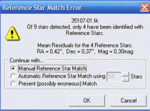

Спасибо, с этим разобрался. Далее программа выдает сообщение , что на одном из снимков опознано только 7 звезд. Я снимал с короткими выдержками, да еще в районе не богатом на звезды, да еще под утро! Прога предлагает, насколько я понял (может ошибаюсь), вручную задать звезды сравнения (зв.величины). А в настройках меньше 10 звезд сравнения невозможно указать. И вопрос такой. У меня на компе мертвым грузом валяются наблюдения яркого астероида VV... , который шпарил в марте-апреле 2007. "Вёл" его несколько ночей подряд от заката до рассвета. Обработку не проводил, т.к. это первые, тренировочные наблюдения. Но, сейчас прикинул, изображения нормальные, можно было бы вытянуть и фотометрию и астрометрию. Или наблюдения 1,5 годичной давности в МРС нет смысла отсылать?

Да бывают такие ситуации, когда из-за маленького поля и необходимости применять секундные выдержки, чтобы не смазать быстро движущийся NEO, получаешь на снимке мало звезд для обработки. Подобный пример на скриншоте.
Прога пишет, что на изображении отождествлено 9 звезд, но только 4 из них были опознаны в каталоге и по этой причине корректная астрометрия невозможна, для этого должно быть больше 5 звезд. В окне предлагается 3 варианта решения, 1) Manual… - попробовать подогнать звезды в ручную (программа может неправильно сориентироваться) редко, но бывает; 2) Automatic… - попробовать подогнать звезды автоматически; 3) Present… - попробовать оставить как есть, но в этом случае возможна большая ошибка в астрометрии, хотя по уравнению для определения координат объекта достаточно 3 звезд. Я обычно сначала пробую второй пункт, если не помогло – 1-й, если и это не дает результата – 3-й.
Если программа все равно отказывается астрометрировать изображение, можно попробовать увеличить в настройках апертурный радиус. Можно так же загружать и обрабатывать снимки по отдельности вручную. Просто если в загруженной серии есть хотя бы один плохой снимок, программа забракует всю серию. Но если ничего не помогает, то тогда увы.
К вопросу, о данных по астероиду 2006VV2, Иван, еще раз повторюсь, для того чтобы отправить эти результаты, тебе сначала нужно получить код обсерватории, без этого их не примут.
