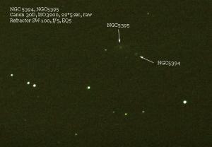

1). Сегодня решил попробовать "боевой" пример -- взял за основу снимок Тани (Selestia) -- из ЭТОГО сообщения. Он же помещён на первой картинке внизу (рис. 1). Вырезал из него кусок (см. вторую картинку -- рис.2). Таня, надеюсь ты не будешь сердится за такие акты вандализма с этим фото. Wink.
Определил центр снимка (RA=13h 58m 22s Dec=+37o 27' 24"), и измерил масштаб... Как я это делал -- лучше промолчу. Скажу только, что с раннего детства питаю слабость к циркулям и линейкам. Wink Размер поля получился 24'x9'.

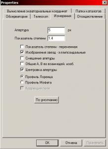

Открываем "Вид"-->"Свойства"-->"Измерения". Заполняем его как на рис. 3.

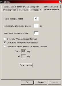

Открываем "Вид"-->"Свойства"-->"Отождествление". Заполняем его как на рис. 4.

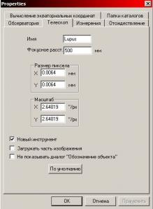

Открываем "Вид"-->"Свойства"-->"Телескоп". Заполняем его как на рис. 5.

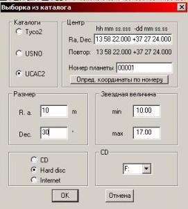

(“Файл"--> "Открыть"). Нам тут же предложат выбрать, какие RGB каналы загрузить. Выбираем зелёный -- как наиболее яркий. Затем открываем меню “Вычисление"-->"Идентификация”. Откроется окно, которое надо заполнить, как показано на рис.6. и жмём ОК.
