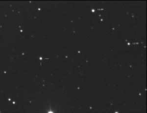

Вчера в созвездии Андромеды была открыта карликовая новая.
RA=02h 00m 25.40s, Dec=+44d 10′ 18.7″
Довольно подробно об этом можно посмотреть на форуме Звездочета http://www.astronomy.ru/forum/index.php/topic,44176.0.html .
Она пока еще значится в списке неподтвержденных объектов на CBAT, но думаю в скором будущем должен выйти циркуляр с нашими наблюдениями. Wink
Ниже снимок звезды за 1 сентября 20ч17м (UT), я получил значение ее блеска 12.28m на нефильтрованных изображениях, максимум матрицы в зоне V. На снимке так же указаны звезды сравнения, которые я использовал. По наблюдениям обсерватории Астротел у звезды отмечен период изменения блеска 0.055сут с амплитудой 0.13m.
 Размер файла:  39.74 KB
 Просмотрено:  4439 раз(а)
Добавлено: Ср Сен 03, 2008 09:44    Заголовок сообщения: Ответить с цитатой
Похоже на затменную переменность компактным проэволюционировавшим объектом. Не удивлюсь, если там белый карлик сидит второй компонентой или нейтронная звезда.

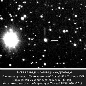

Решил разместить в рубрике свой снимок Новой в Андромеде вспыхнувшей 5 дней назад! Здесь, на снимке, вы видите звезду в момент, когда открытие и наблюдение оной разделяет чуть более, если память не изменяет, 20 минут....
