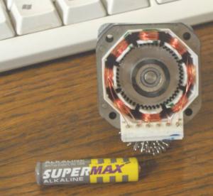

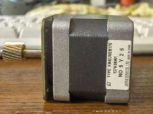

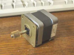

Добыли мы как-то с Вовой (Pova) из цветного лазерного принтера Xerox несколько моторчиков. Два из них надо будет немного подпоять -- оторвалась проволочка от одной из обмоток.
А вот один, вроде, рабочий. Маркировка по XEROX: 127К38561, type KH42JM2B176. Фотки -- ниже. Просьба к нашим "мотористам" -- опознайте, плиз, -- шаговый это движок, или как? У него 6 выводов.

По внешнему виду не определишь даже шаговик ли вообще.
У меня есть лишь предположение -- гибридный униполярный шаговый двигатель.
Но все зависит от проверки:
Алгоритм следующий:
1. Вращаем вал.. если чувствуются шажки -- шаговик.
2. Вращаем вал на 360 гр и считаем кол-во шагов (скорее всего 200 будет )
3. Проверяем теорию униполярности. Берем тестер.
а. Находим две пары по три провода , между которыми есть
сопротивление.
б. Теперь между этими двумя проводами находим проводок , который дает с двумя другими наименьшее сопротивление -- это и есть общий.
в. повторяем процес для второй пары трех проводов
4. Подлючаем общие провода к +5 В и соединяем 0 с остальными четырьмя провоами поочереди и находим такую последовательность, что вал крутится в одну сторону и равномерно.
Тест окончен.
Впринципе на второй картинке кажется видны общие провода.
Дерзайте.

Добавлено: Вт Авг 14, 2007 01:06    Заголовок сообщения: Ответить с цитатой
Он таки вертится!
Во-первых на прокрут чувствуются микрошаги -- примерно 50 на окружность.
Во вторых -- 6 выводов разделяются на 2 группы, между которыми есть проводимость. Если на представленной последней картинке выше пронумеровать выводы слева-направо (1-2-3-4-5-6), то выводы 2 и 5 -- общий провод.
Мне не удалось заставить его вращаться равномерно, но если переключать "0" с вывода 1 на вывод 3, когда на 2 -- +5В, то движок делает ровно один микрошаг, причём чётко, со стуком. То же и для выводов 4-5-6.
Так что это шаговик!

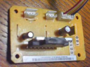

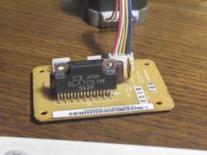

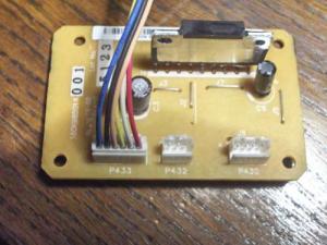

К нему "прилагается" плата (т.е. я удсужился её вывинтить, когда разбирали принтер). Фотка её ниже.
На схеме SLA7051M -- "UNIPOLAR STEPPER-MOTOR TRANSLATOR/PWM DRIVER". Даташита прикреплена к посту. Может можно как-то заюзать если не всю плату, то хотябы эту микруху?

Добавлено: Ср Авг 15, 2007 00:05    Заголовок сообщения: Ответить с цитатой
Lupus писал(а):
Он таки вертится!
Хм..что то не верится.. может не досчитал ?
Ну как я и сказал выше :)
Хм.. а сразу такие фотки сложно было выложить ?? ;)
2 и 5 к +5
ноль на поочередно на синий,зеленый , желтый, красный... -- будет у тебя крутится ровно :)
ха... так у тебя все есть... контроллер шаговика с драйвером.. как им управлять см свою же документацию : пример применения и осциллограмы. ;)
Ты имеешь ввиду схему внизу стр. 6 даташиты -- Typical application?

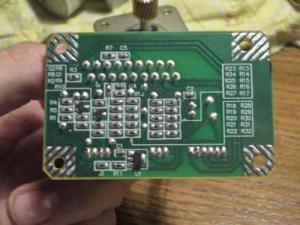

А я всё равно не догоняю, как им управлять -- с шаговиками раньше дела не имел, пока не разобрался. Может пояснишь?
Как мне заюзать эту плату? Что подсоединять к разъемам Р432 и Р430 на плате (см. фото ниже)?

Lupus писал(а):
Не, я проверял -- шаг чётко ощущается. Не более 60 на окружность.
Значит не гибридный.. вообще странно .. тогад толжно быть около 30 . Иначе я не знаю что за он...
Да схему внизу..
Тебе не надо управлять .. за тебя это сделает эта самая микросхемка..на нее нужны всего лишь несколько сигналов
1. clock - тактовый сигнал до 100 кГц
2. CW / CCW -- направление вращения
3. full/ half -- низкий или высокий уровень здесь задает режим работы -- шаг или полушаг (последний является предпочтительным)
И все .. просто как грабли..
ЧТо подсоединять к разьемам ?? ну подумай.. посмотри на плату и на доку для этой микрухи.. и сразу поймешь , что к ним соединять...
Добавлено: Пт Авг 17, 2007 00:15    Заголовок сообщения: Ответить с цитатой
Pova, вновь проявив свои недюженные способности к поиску инфы в нэте, нашёл даташиту на этот движок: KH42JM2B176
Дополнительная инфа, взятая ТУТ:
Код:
Attributes
Type........................Stepper Motors
Height......................42mm
Holding Torque..............2.4mNm
Length......................40mm
Rated Current Per Phase.....0.79 A
Shaft Diameter..............5mm
Shaft Length................24mm
Step Angle..................1.8°
Voltage Rating..............5.93V(dc)
Width.......................42mm
Over View
KH42 Range Motors
    * 2 Phase
    * Unipolar operation
Range Overview
Specified Frame Size Motors
1.8° Step Angle
Hybrid stepper motors with 4-phase construction resulting in much higher working torque and stepping rates than available from the permanent magnet types, while at the same time maintaining very high resolution due to the small step angle. Applying the correct electrical pulse sequence to the windings of the stepper motor results in a 1.8° step angle rotation of the spindle (i.e. 200 steps per revolution). When correctly loaded and driven these motors will produce discrete output steps. The number of steps and speed of rotation are respectively determined by the number of pulses and frequency of the input signal. This provides an ideal method of both speed and position control.
Applications include:
    * High resolution requirements
    * Robotics
    * Paper feed mechanism
    * Teletype printers
    * Small machine tools
    * Computer peripherals
    * X-Y plotters
Получается, что у него действительно 200 шагов на окружность... Хотя ручками ощущается, что меньше. Ну да ладно.

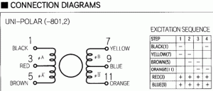

Да, униполярный движок. Вот схема подключения из даташита:

Не униполярный, это схема подключения униполярная. А подключать его желательно как биполярный, не пожалееете ;) Про потерянный момент...
Не совсем так .. движок все же униполярный.. и его мало волнует как он будет подключен -- униполярно или биполярно.
