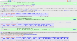

Скрин из VizieR для данной звёздочки.

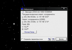

Какой Визир? У меня USNO на дисках до 21-22 величины. Во смотри (это произвольный объект):
К SC подключен USNO A2
Показаны величины V и B.

Так, я ж не буду каждый раз из башни подключаться к нету для идентификации объектов Very Happy так никаких получек не хватит. Лучше каталоги с миллионами звезд на дисках хранить. А вот почему в системе VizieR не указали для USNO А2 зв.величины для V трудно сказать. Вопрос к разработчикам системы.

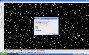

Ой, Иван, Иван... Чё ты такой упёртый? Дело не в VizieR, а в StarCalc! Просто StarCalc неправильно подписывает величины... Вот глянь данные по одной и той же звезде...
Как видно, величины В правильно подписывает StarCalc, а вот там, где он подписывает "V", на самом деле R.
Иван, разве ты не знаешь, откуда появился каталог USNO? Это отсканировали фотопластинки знаменитого Паломарского обзора неба ещё 50-х годов. Эти фотопластинки были двух видов: чувствительные к красным лучам и чувствительные к синим лучам, никаких зелёных или визуальных!
