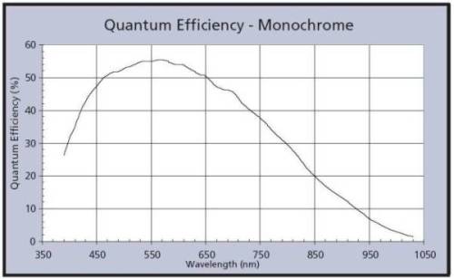

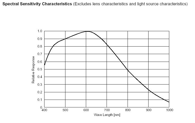

Дополню сравнение графиками:
Спектральная чувствительность матрицы ICX429ALL (камера DSI Pro (II)):
Насколько она годится для фотометрии в плане использования её с фотометрическими фильтрами -- смотрите в моём анализ ТУТ.
Спектральная чувствительность матрицы ICX459AL (камера QHY6):
И просто для сравнения -- спектральная чувствительность QHY5 (MT9M001C12STM - 1/2-Inch Megapixel CMOS Digital Image Sensor - Micron Technology):
Согласен с Вовой, что убить всех зайцев какой-то универсальной камерой не получится. Потому как планетные и дип-скайные камеры сильно отличаются по своей заточенности. Я не спец по камерам, но ламерский опыт съёмки есть и того, и другого.
Лично я испытываю недовольство черезстрочной развёрткой, которая для дип-ская не имеет значения, а вот для изменчивых объектов -- очень даже. Мне тяжело судить, как будет сложно (есл ивообще возможно) снимать ролики покрываемых звёзд и проводить покадровую фотометрию (длительность экспозиции должна быть не более 50 мс), или писать дрейф-сканы и потом фотометрировать трек... Какие мысли будут? Да и для планетной съёмки не очень хорошо. Получается, что оба варианта только для дип-ская и прочего статичного или квазистатичного (типа комет) население Вселенной?
