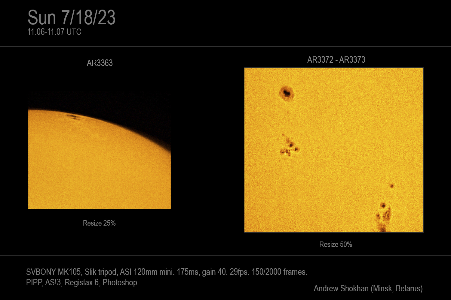

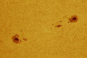

Dzmitryk посоветовал выбрасывать, но я решил все же поколупаться и сложить хоть что-то со своих полевых тестов MK105. Как я писал, съемка была крайне неудобной, почти с рук, поэтому результат мягко говоря посредственный.
MK105, обычный штатив, ASI 120mm mini.
Для группы пятен 3372-3373 пришлось делать 3 стека по каждой группе пятен и потом склеивать это все воедино. Поэтому и грануляция там на части кадра видна, на другой не видна. К сожалению болтанка на штативе слишком сильная, чтобы можно было проводить качественную съемку.
Вывод такой, что снимать со штатива можно, но штатив должен быть пожестче и с хорошей видео головой. Вполне возможно, что какой-нибудь Manfrotto под эти цели подойдет.

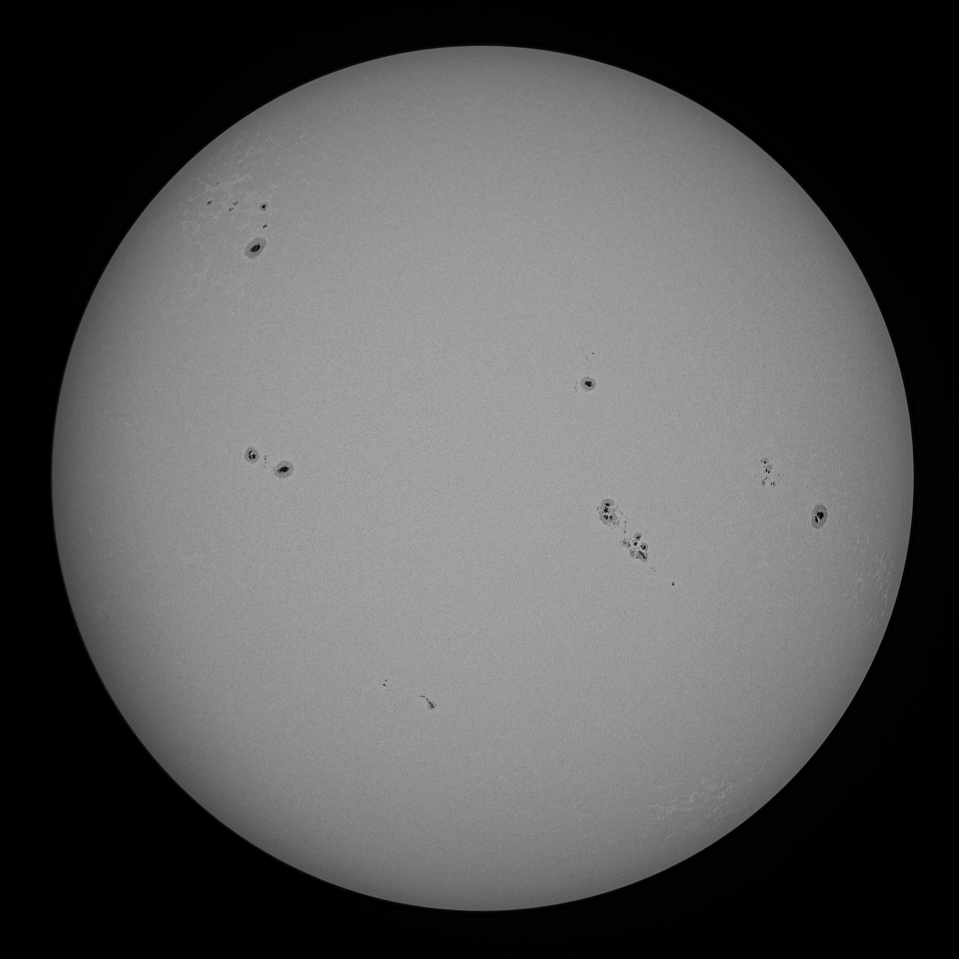

2023-07-21 1401UT
Celestron CPC 800 (SCT 200мм F10) + 5D2, AstroSolar
1/1600 ISO500
86 кадров, дебайер, экспозиция и удаление пыли в лайтруме. Сложено 43 кадра в AS!3, вейвлеты R6, финиш PS6

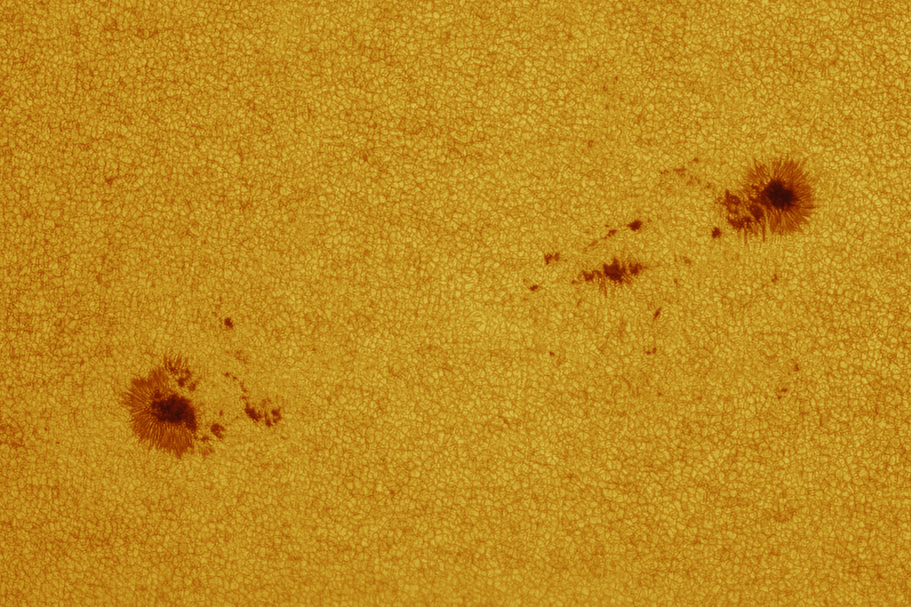

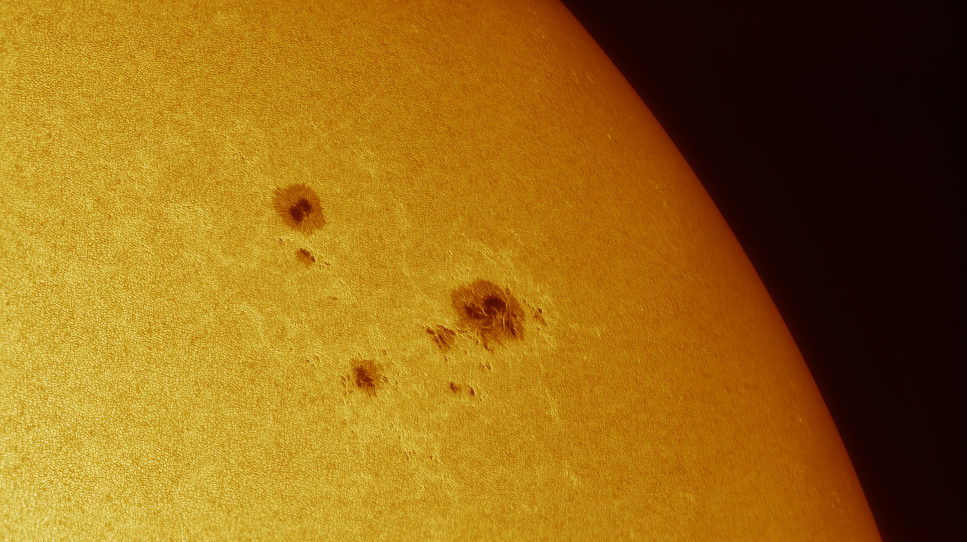

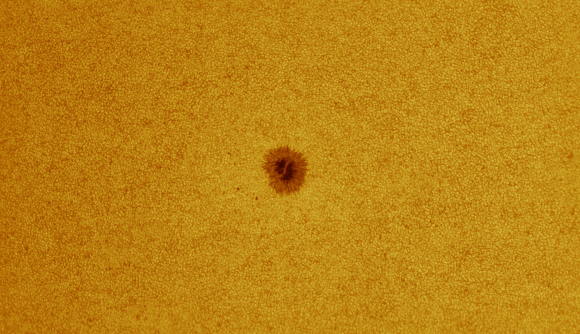

Давно я солнышко с ТАЛ-250К не снимал... но вот, дошли таки руки. Сегодняшнее, за 9 августа 2025. Атмосфера была неплоха - 6-7/10, но снимал сквозь дымку и циррусы.
Вот кстати кусочек видео (пожато MP4 и уменьшено в 2 раза!) как выглядят пятна и солнечная грануляция при хорошей атмосфере.
Тех. детали: ТАЛ-250К + 1.5x Барлоу, апертурный фильтр Баадер Астросолар ND 3.8, фильтр Baader Solar Continuum, UV-IR block, камера ZWO ASI290MM, 80 fps, сложено 300 кадров из 7000 в AS!4, Van Cittert деконволюция в AstroSurface, кривые, уровни, локальный контраст, псевдоцвет.
Попробовал также и стеклянный апертурный фильтр, попался мне тут. Что сказать? Для астрофото, фигня полная. Пятна размыты, грануляции не видно... Раньше читал негативные отзывы, теперь сам убедился. Астросолярка лучше всего, да и дешевле.
