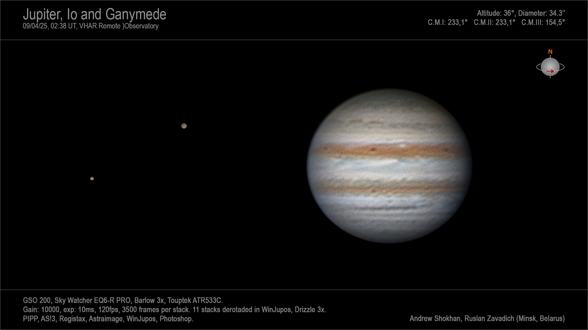

Юпитер от нас с Sidewinder за 4 сентября. Часть съемки велась уже в дневное время, когда взошло Солнце! Намучался немного сводить цвет и свет, но вроде вышло неплохо. На Ио и Ганимеде немного просматриваются какие-то детальки, что нас очень порадовало.
Всего было снято 38 роликов на протяжении примерно чуть больше полутора часов. Эти 38 роликов были сложены, отвейвлечены, отдеконволючены и наконец после деротации в WinJupos объединены в 5 отдельных стеков. На основе этих 5 стеков была сделана анимация вращения из того же WinJupos. Для этого из кадров была сделана проекция на карту и потом развернута обратно в винджупосе на глобус.
В дополнение приложу и анимацию вращения из всех 38 кадров. Типа Лайв съемка :)
Для спутников применялась чуть более изощренная технология. Более менее четкими они вышли только на ночном небе (первый стек из 5). Поэтому 11 кадров первого стека для Ио и 9 для Ганимеда были сложены повторно с дриззлингом 2х и отдельно еще доработаны вейвлетами и легкой маской в фотошопе, чтобы скрыть шум на лимбах после вейвлетов.
Все 5 стеков прикладывать не буду, прикреплю только 2 наиболее удачных. Меня лично поразило, что и на дневном небе может быть вполне себе хорошая атмосфера и весьма неплохо проявляются детали, даже несмотря на ощутимую потерю в контрасте при съемке.
Глобус анимация из WinJupos на основе всех 5 стеков.
Лайв анимация из всех 38 роликов.
 Размер файла:  223.34 KB
 Просмотрено:  1039 раз(а)
 Размер файла:  233.62 KB
Поблагодарили(10): Yahor, Sidewinder, DzmitryK, petrovicch, Olvin, Hacksly, Alexander, astroivan, KAE, tuteychi
