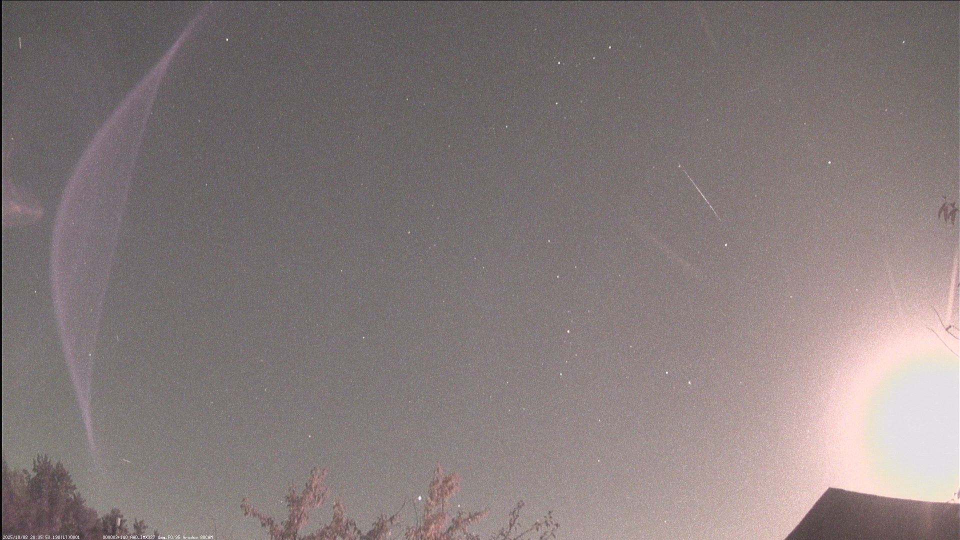

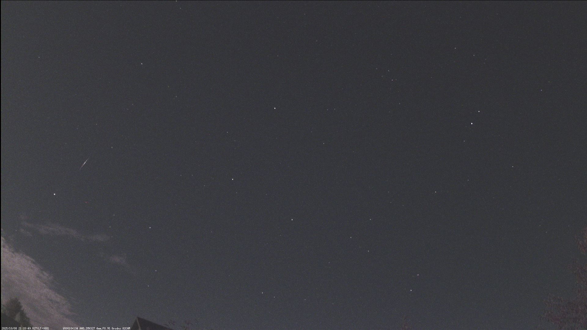

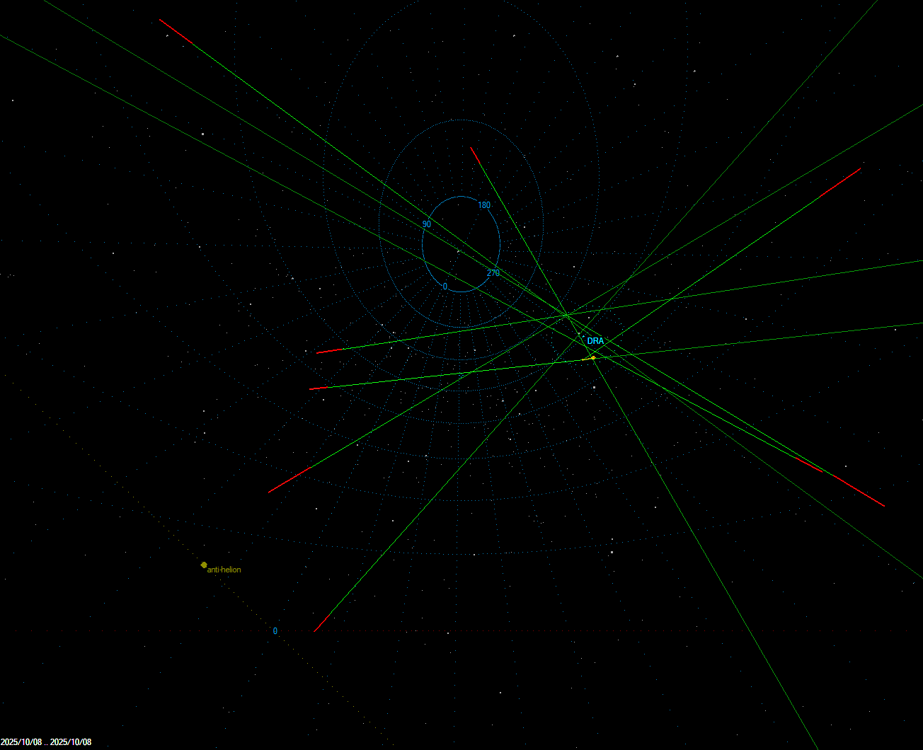

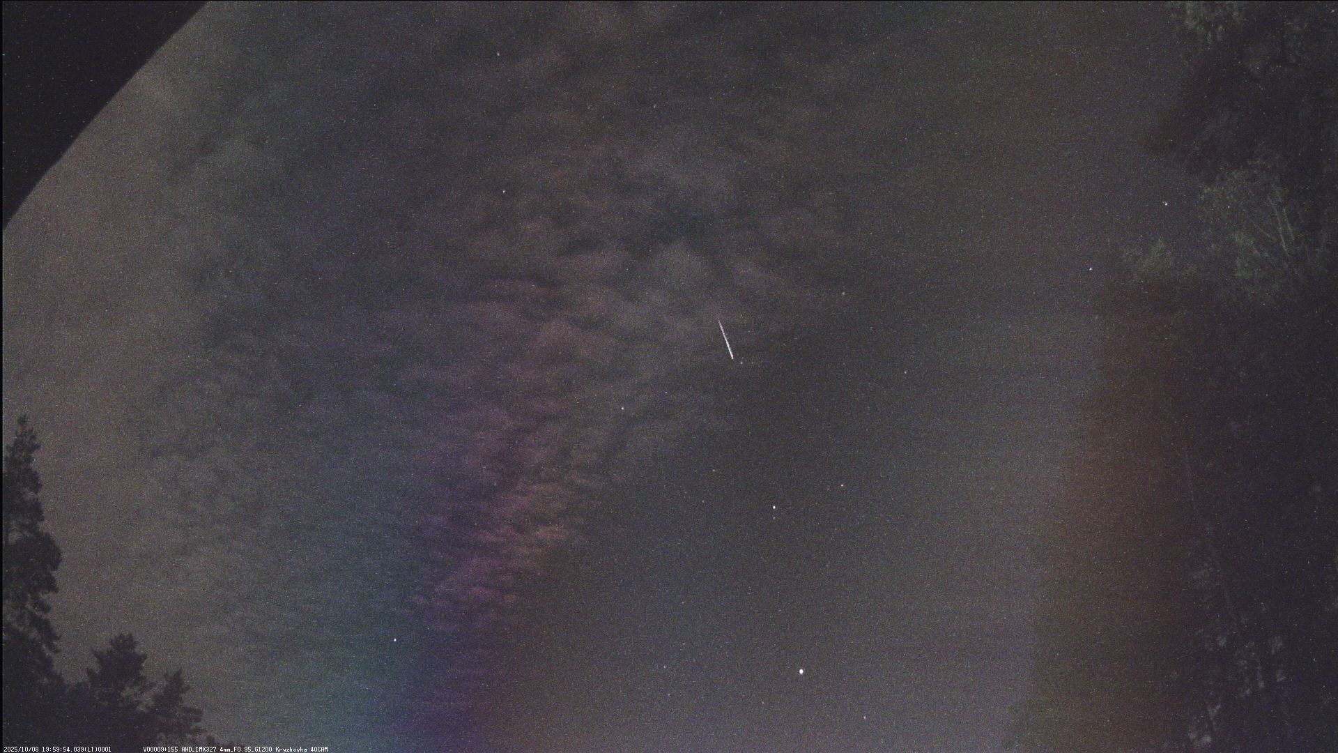

М.Маслов прогнозирует возможную вспышку Драконид 8 октября около 18 часов местного времени. Так что смотрим за работой видеокамер, слушаем радиофон, визуалим. Максимальная активность может перевалить за сотню.
Вспышка Драконид похоже таки была. В Беларуси стемнело уже после прогнозируемого пика активности, мешала Луна и хорошая погода была только в Гродно. Из области вблизи головы Дракона было зарегистрировано 7-8 медленных метеоров в период 19:59-21:55, но только один базисный. Последний метеор пролетел в 21:55 и дальше как отрезало. Данных слишком мало чтобы говорить уверенно, но такое впечатление, что площадь радианта была довольно большая и он был немного смещен относительно каталожного положения. Ну хоть что-то, в прошлые годы Дракониды вообще были по нулям.
Вспышка Драконид похоже таки была. Из области вблизи головы Дракона было зарегистрировано 7-8 медленных метеоров в период 19:59-21:55
Очень примерно оценил уровень ZHR в программе VISDAT на основании этих видеонаблюдений. Если брать Lim 5.5, то ZHR на уровне 20, что является повышенной активностью, учитывая максимальную каталожную активность на уровне ZHR 10 (см. календарь потоков от IMO на их сайте).
