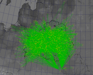

Вспышка Драконид похоже таки была. В Беларуси стемнело уже после прогнозируемого пика активности, мешала Луна и хорошая погода была только в Гродно. Из области вблизи головы Дракона было зарегистрировано 7-8 медленных метеоров в период 19:59-21:55, но только один базисный. Последний метеор пролетел в 21:55 и дальше как отрезало. Данных слишком мало чтобы говорить уверенно, но такое впечатление, что площадь радианта была довольно большая и он был немного смещен относительно каталожного положения. Ну хоть что-то, в прошлые годы Дракониды вообще были по нулям.

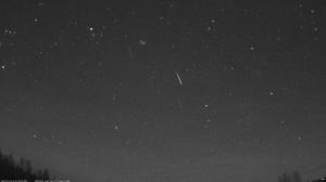

Добавлено: Вс Ноя 16, 2025 15:19    Заголовок сообщения: Ответить с цитатой
max_89 писал(а):
Доброго времени суток! Еще мониторите метеоры? Ехал сегодня из Минска в сторону Воложина, видел через лобовое стекло довольно яркий и долгий метеор примерно в 20:15-20:16 по местному времени (место не запомнил, думаю недалеко от поворота с Гродненской трассы на Вильнюс).

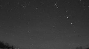

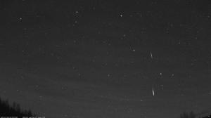

Скорее всего, это был метеор 2025-11-15 20:15:47. Северный Таурид. К нам попало только его начало.

Добавлено: Вс Ноя 16, 2025 19:11    Заголовок сообщения: Ответить с цитатой
Спасибо за фото! Красивый был, зараза, жаль полностью не попал.

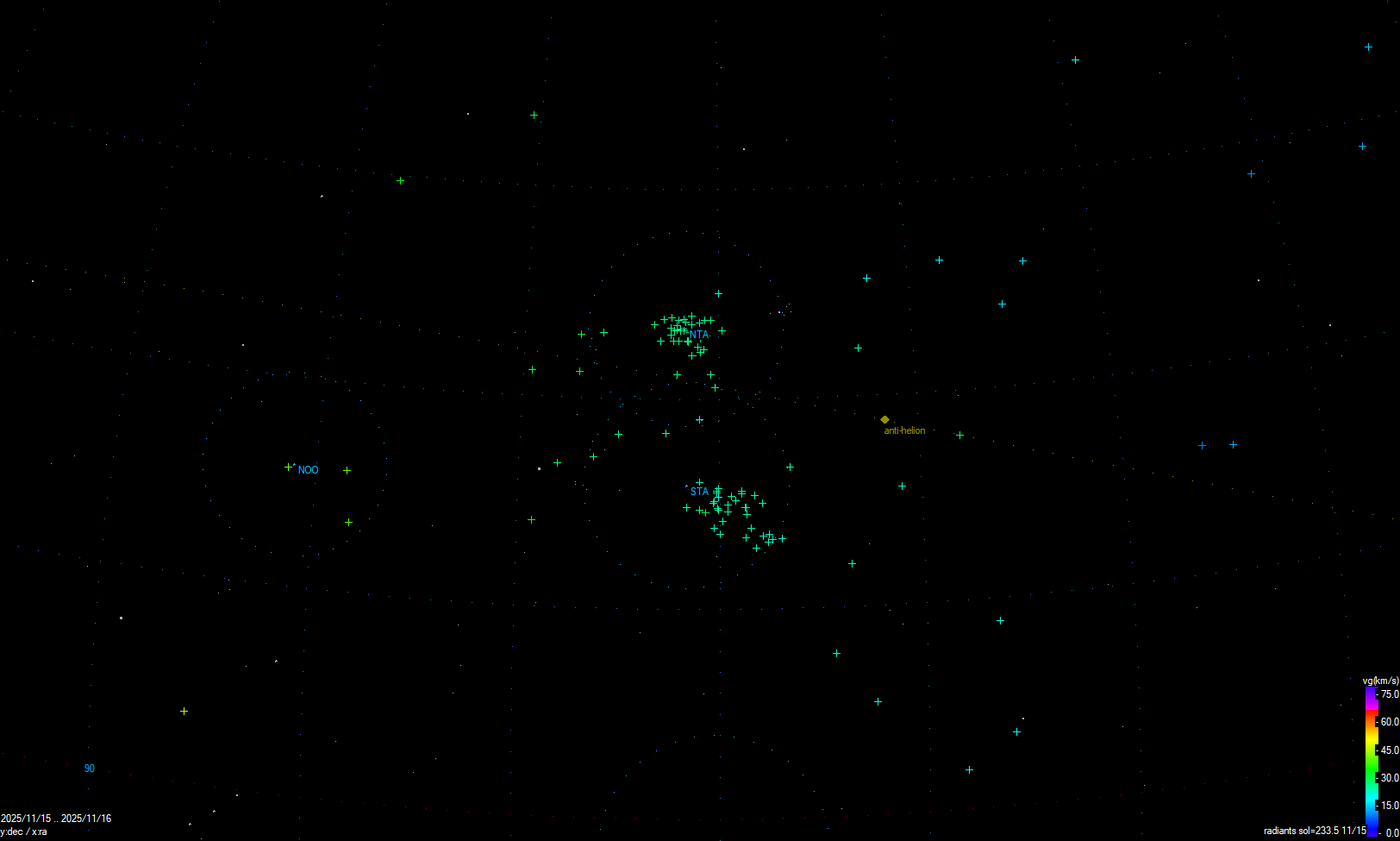

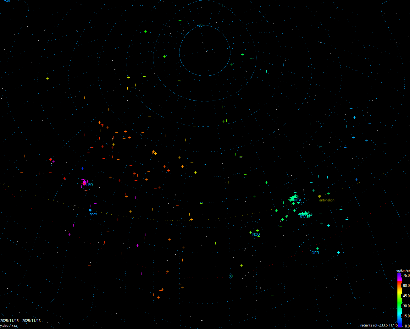

Добавлено: Пн Ноя 17, 2025 03:14    Заголовок сообщения: Ответить с цитатой
В ночь с 15 на 16 ноября моя видеокамера "принесла" аж 152 метеора! Самый активный поток NTA - 22 метеора. Спорадических много очень. Для ноября это как-то много. Такое впечатление что наблюдается какая-то повышенная активность спорадического фона.
Это нормальная активность для осени. Тем более, ночи длинные - метеоров собирается много.
15-16.11.2025
spo: 189
STA: 38
NTA: 38
LEO: 23
NOO: 3
OER: 1

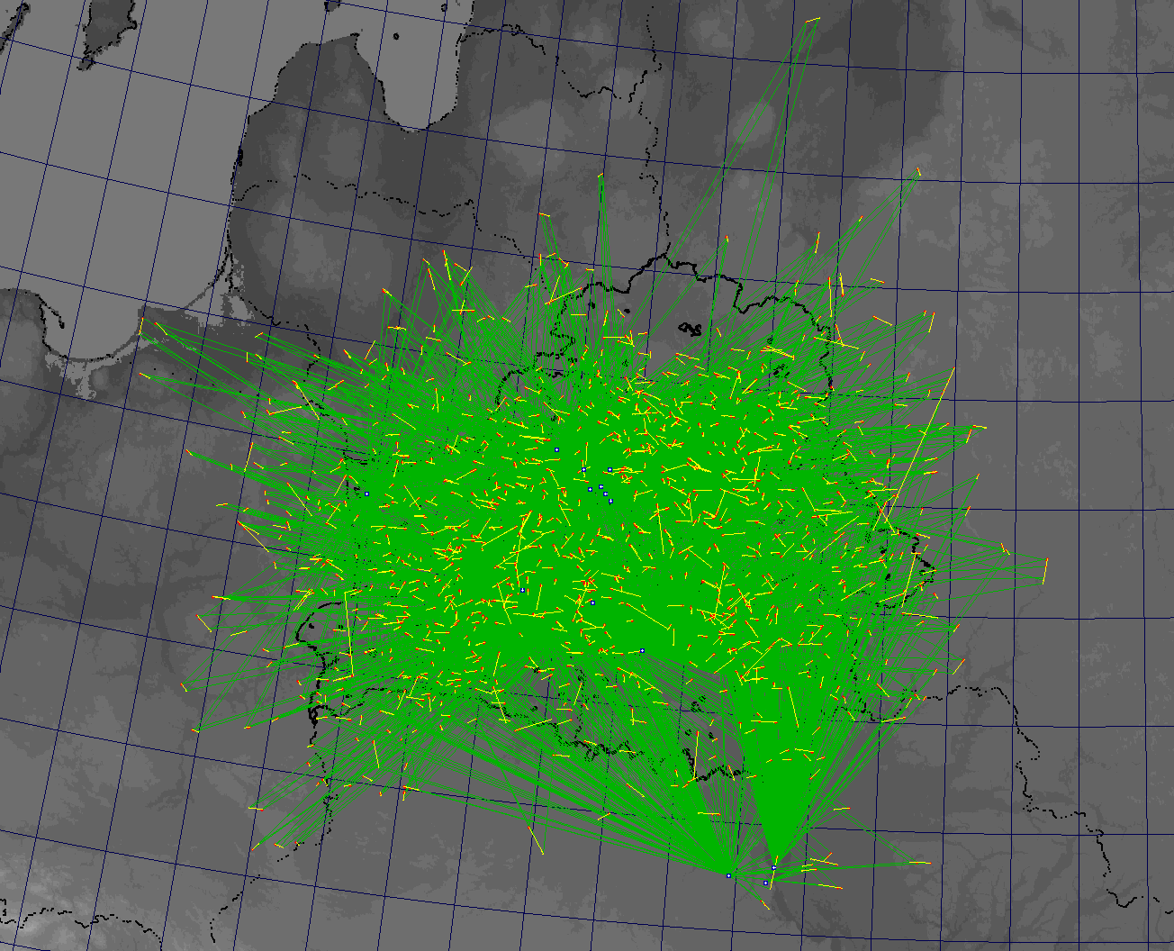

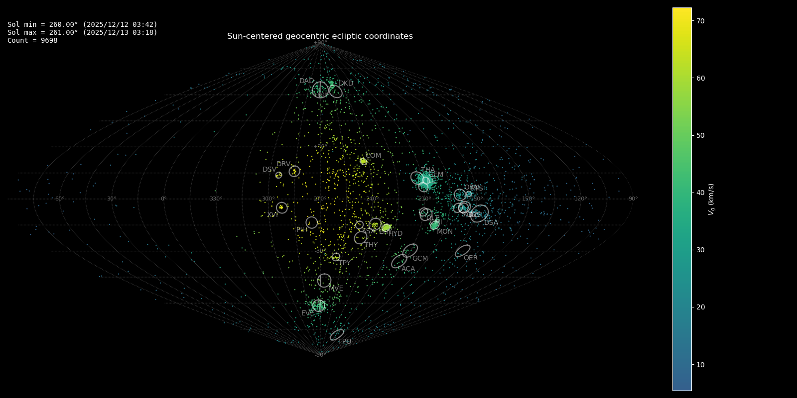

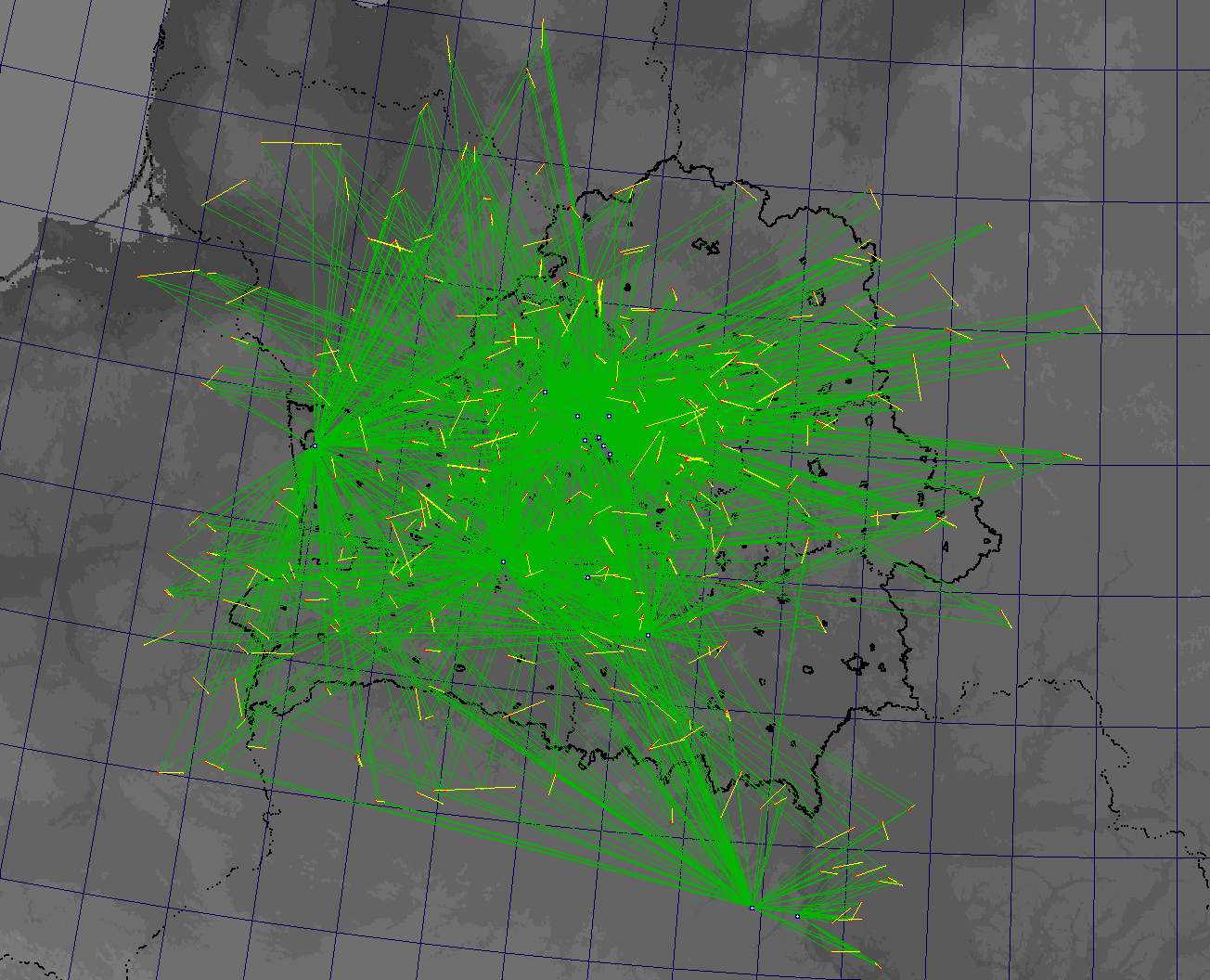

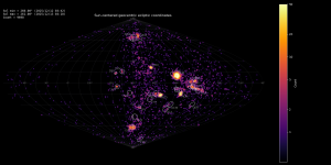

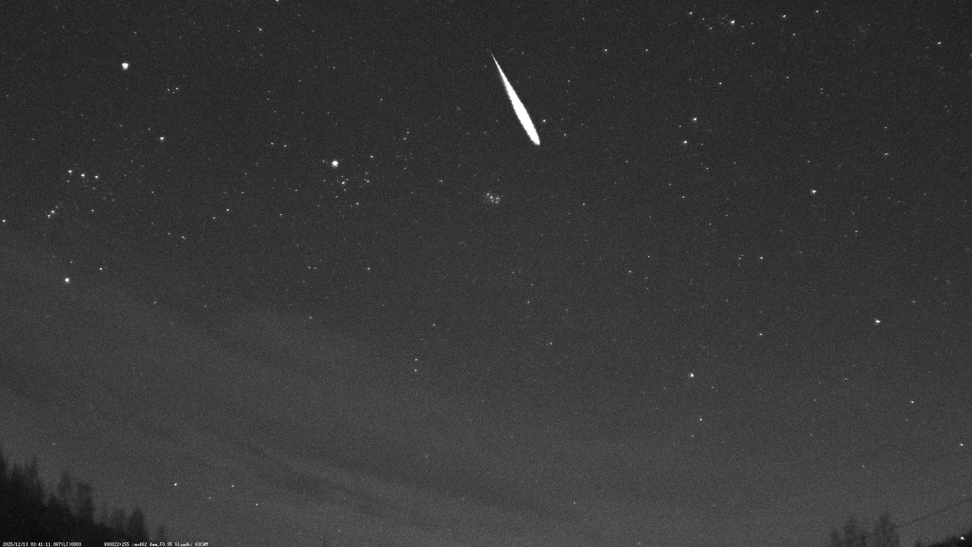

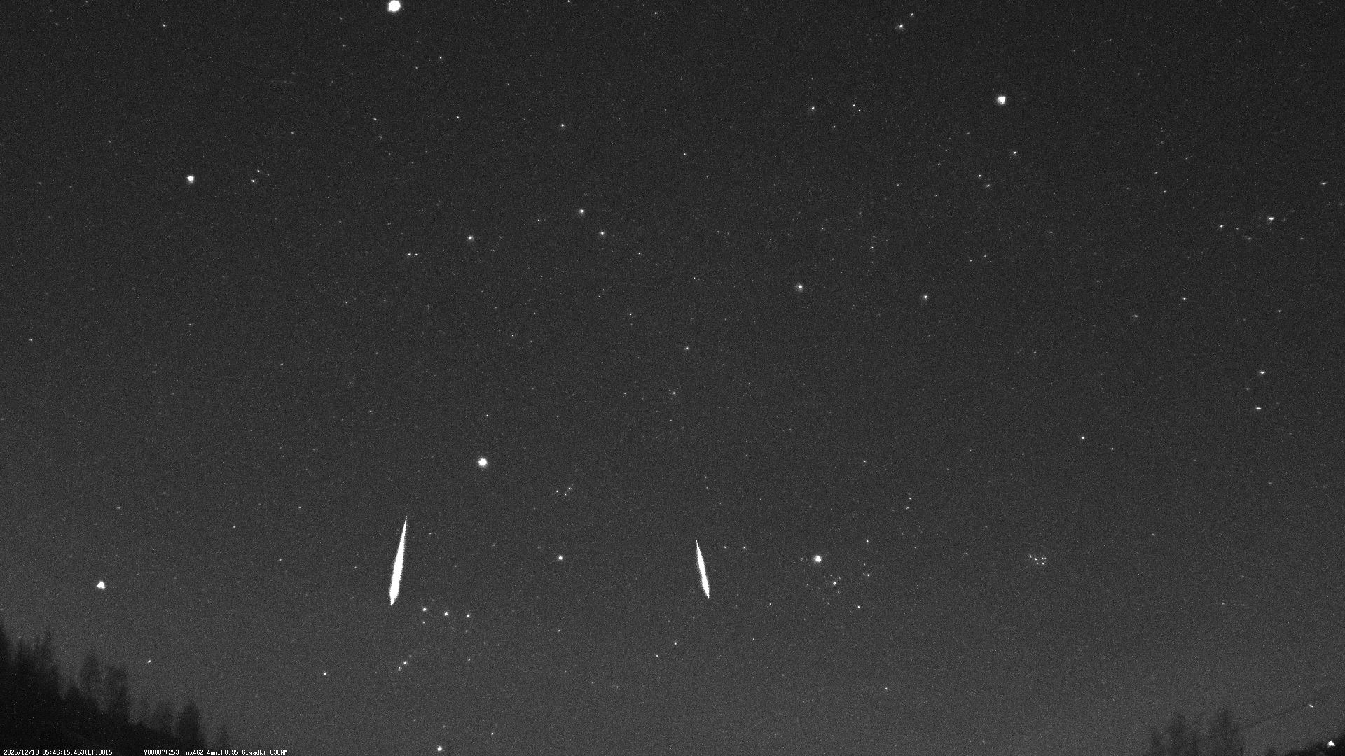

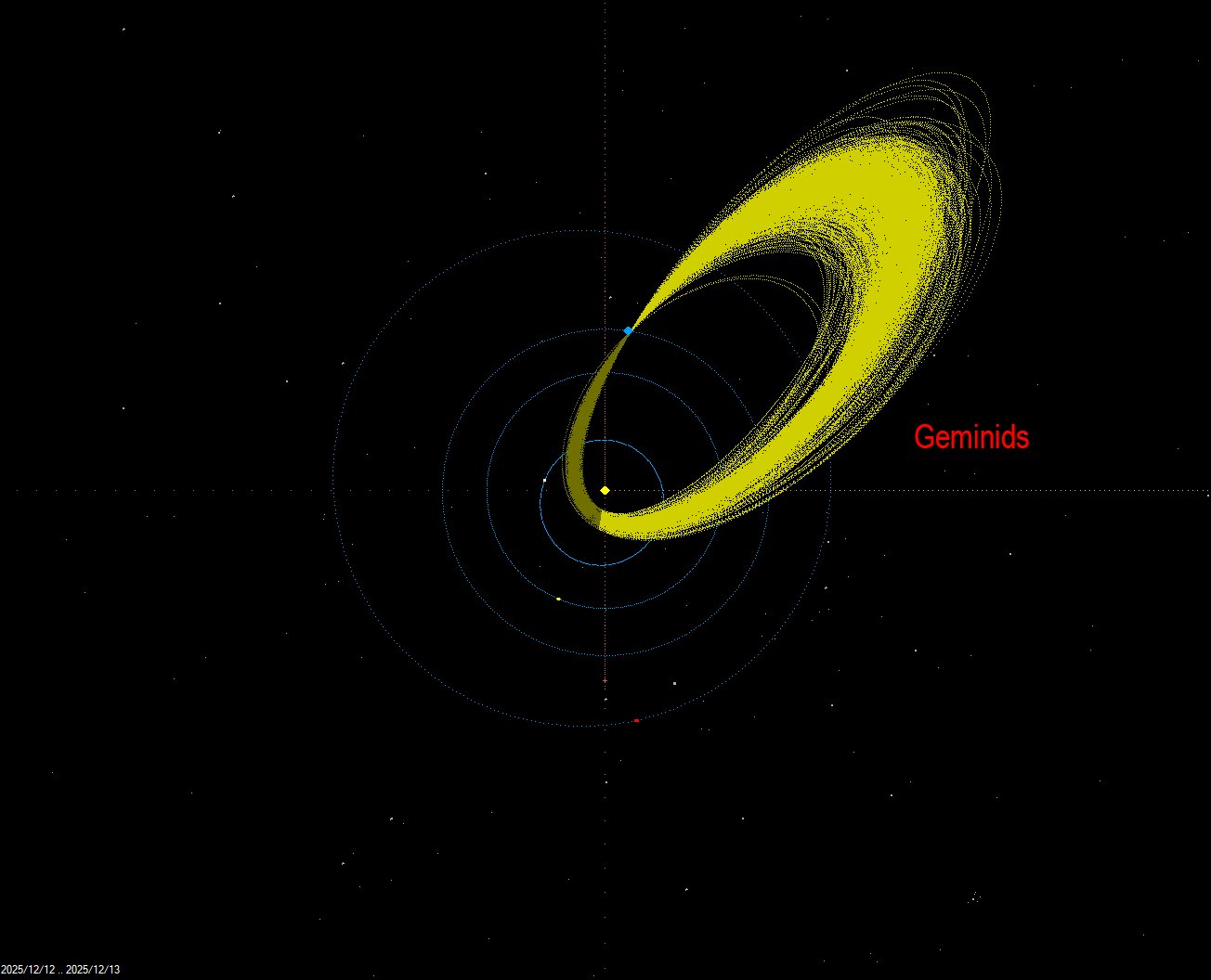

Добавлено: Пн Дек 15, 2025 23:52    Заголовок сообщения: Ответить с цитатой

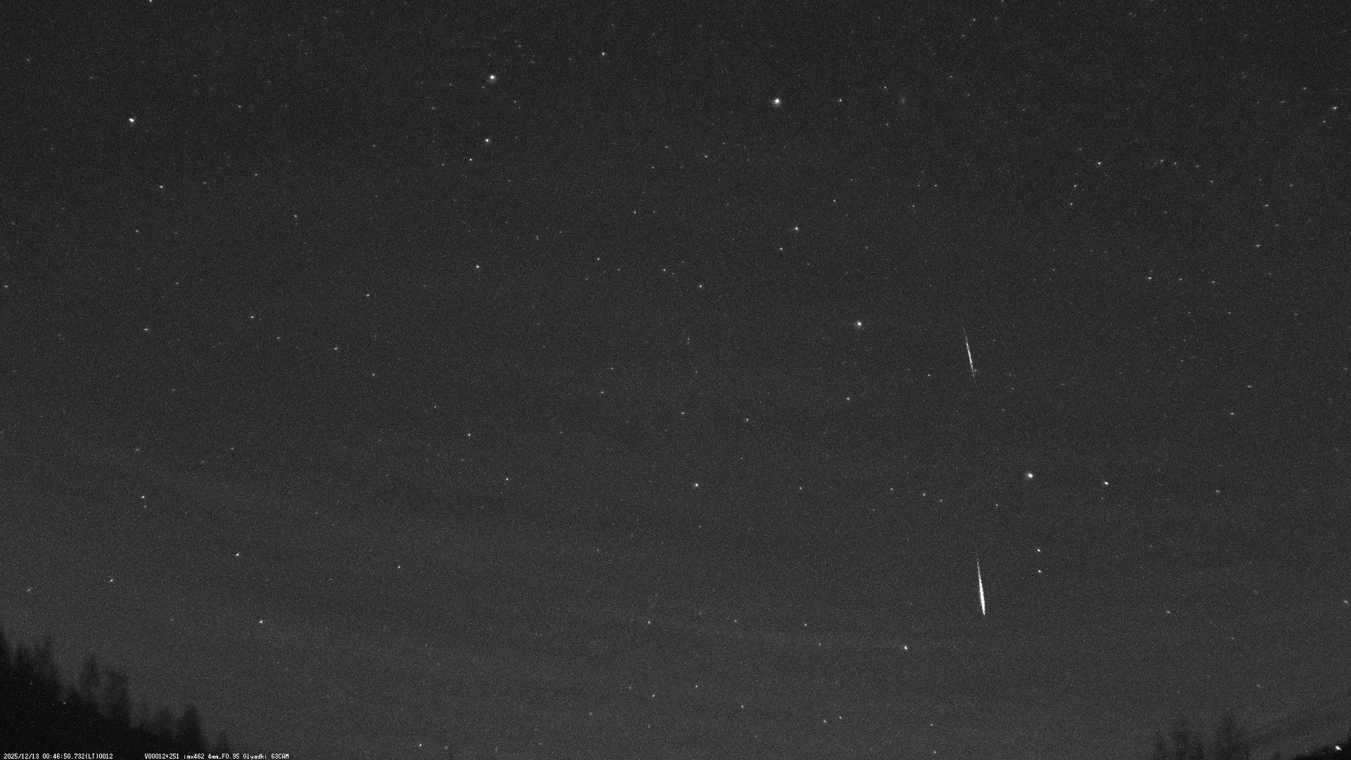

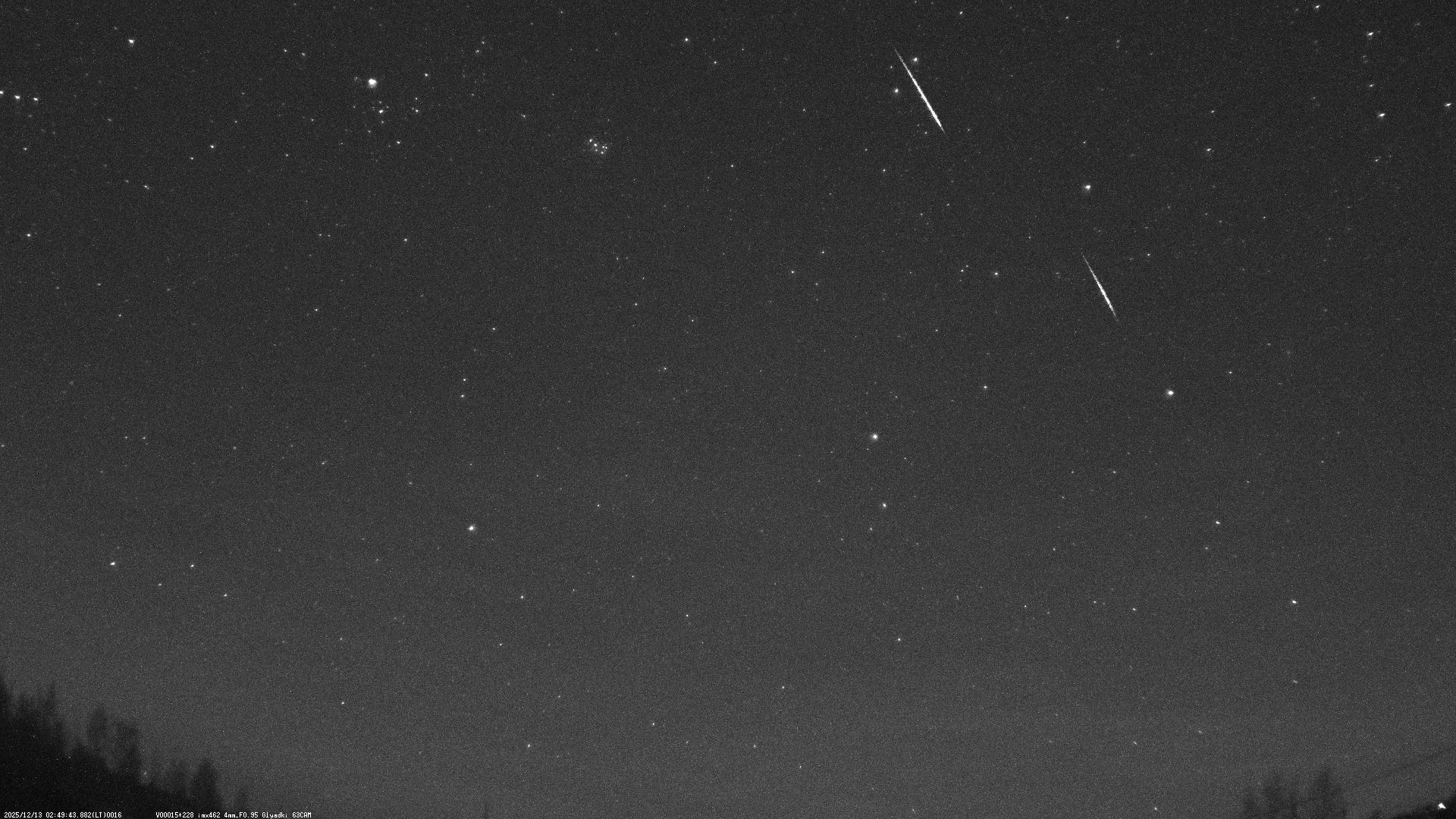

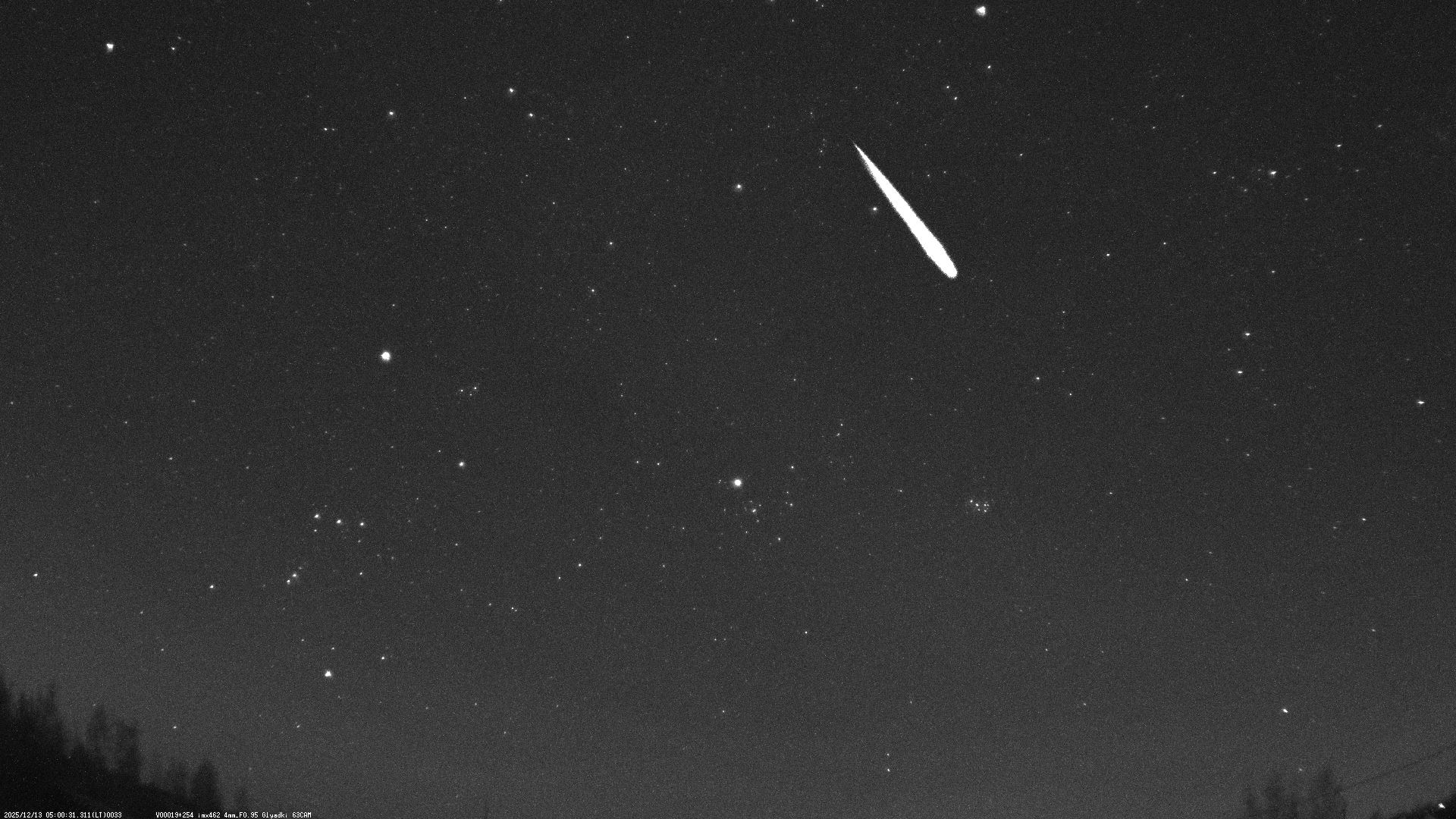

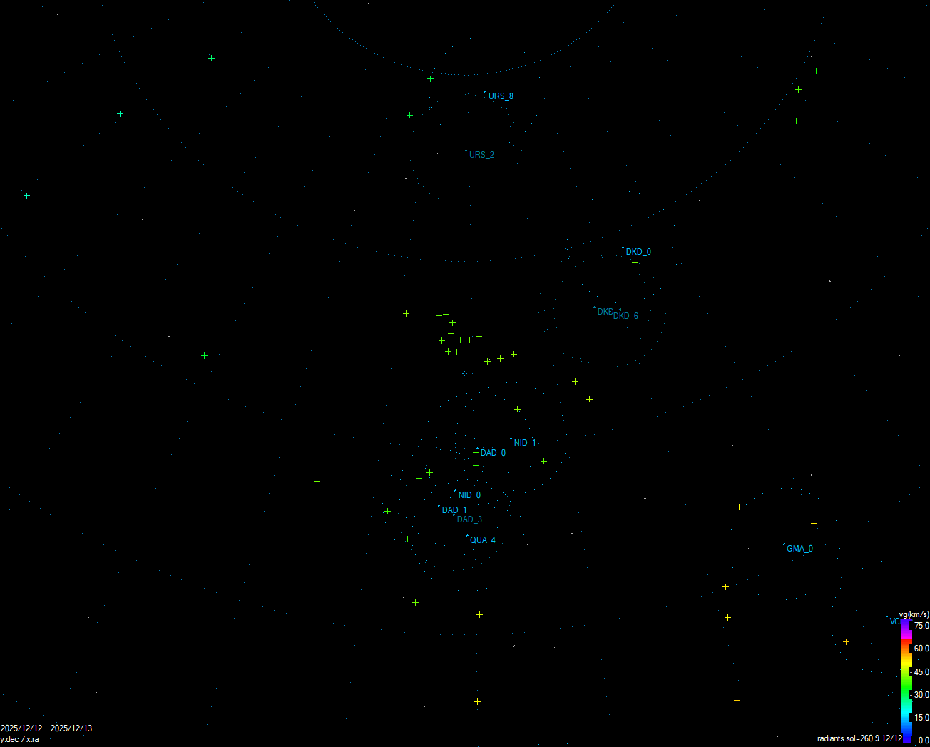

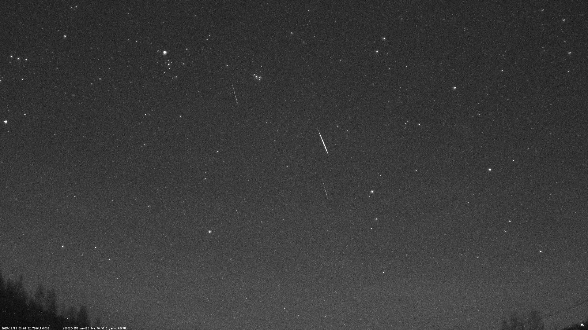

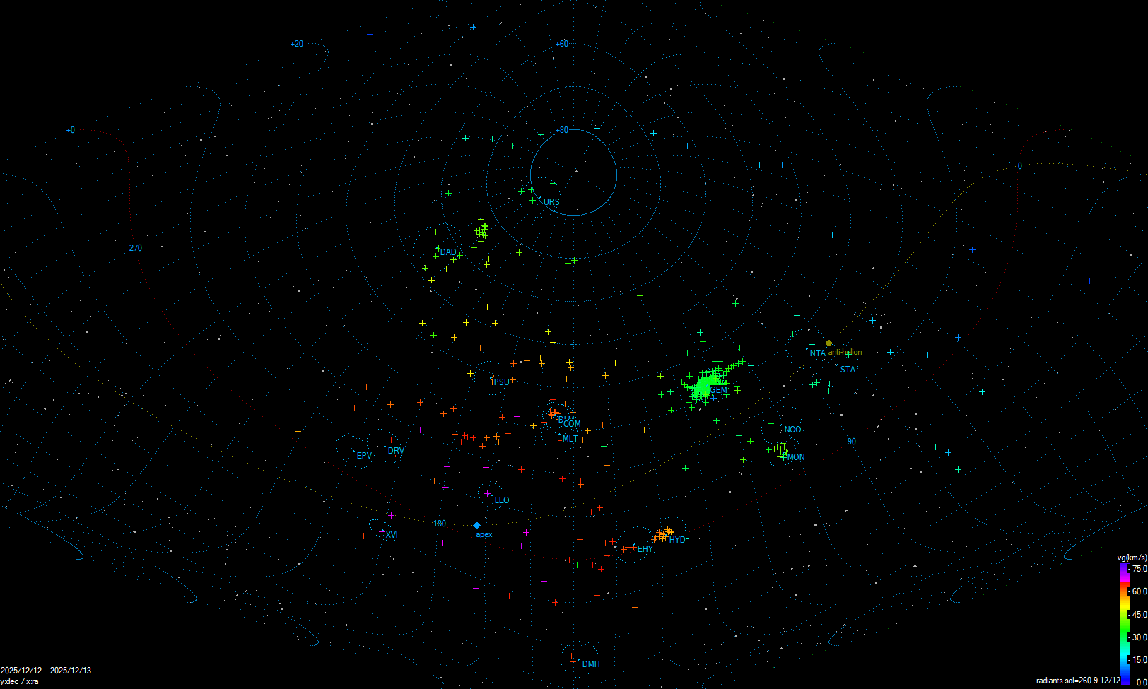

На максимум Геминид погоды не было, но была хорошая ясная ночь 12/13 декабря накануне. Несмотря на то, что это был еще не максимум, благодаря почти безлунной ночи был установлен новый рекорд по количеству собранных базисных метеоров за одну ночь - 1109 (!), из них Геминиды - 838. Некоторые камеры собрали по 600+ метеоров.
Неплохую активность также показали MON (December Monocerotids), HYD (sigma-Hydrids), COM (Comae Berenicids). Между радиантами известных потоков DAD и URS была замечена неидентифицированная группа из десятка близких радиантов, пока не ясно что это такое.

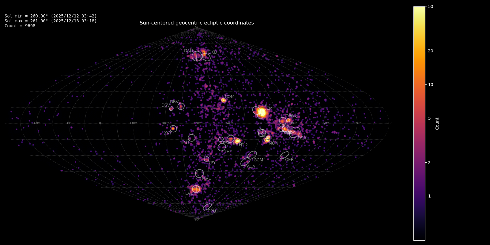

Cудя по распределению плотностей орбит от GMN, это может быть проявлением потока DKD (cм. картинки).

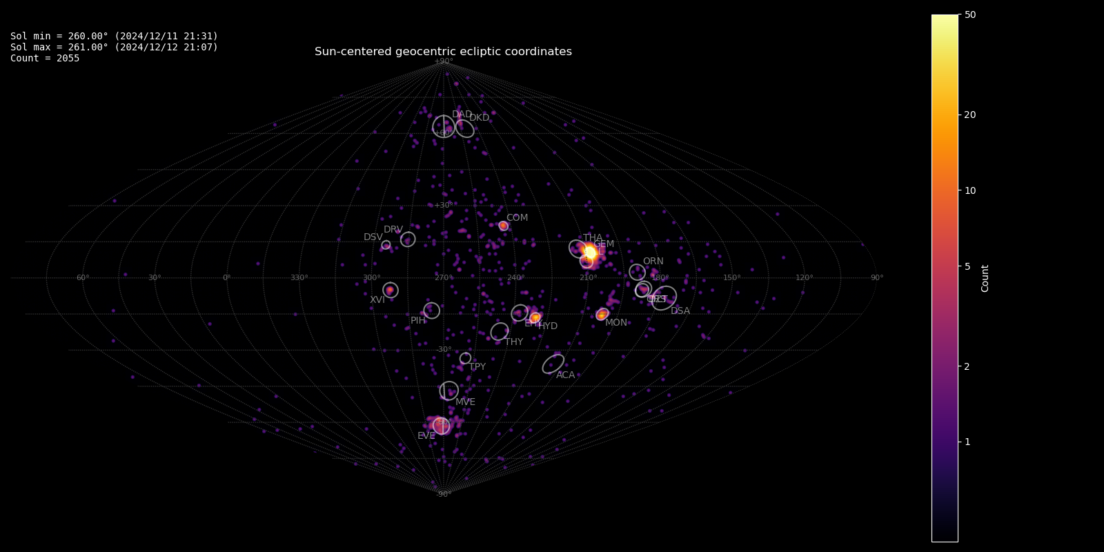

Сообщения: 4890
Благодарности: 282
Добавлено: Чт Дек 18, 2025 10:03    Заголовок сообщения: Ответить с цитатой

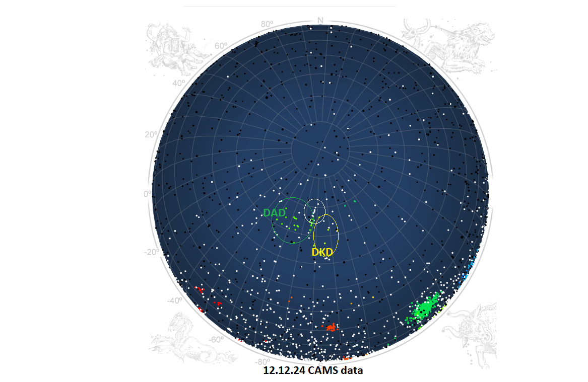

Ради любопытства глянул данные СAMS за 2024 год. В той же области неба заметна цепочка неклассифицированных радиантов между DAD и DKD. Данные GMN на тех же долготах в 2024 году показывают ту же вытянутую структуру радиантов, только наблюдений меньше (в 2024 г у GMN было меньше камер). Кстати, радиант DKD очень диффузный, практически граничит с DAD, который также весьма диффузен. Это может быть проявлением субрадианта DAD или DKD, тем более Vg метеоров у всех трех радиантов схожее.
 Размер файла:  429.21 KB
 Просмотрено:  676 раз(а)
 Размер файла:  442.62 KB
