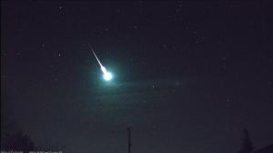

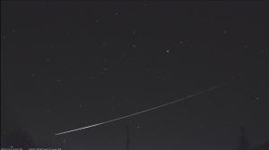

11 марта утром в 03:11 LT патрульная олл-скай камера зафиксировала короткий яркий трек и зеленоватую вспышку низко над горизонтом в южной части неба. Может это был короткий болид? Пока что не видел данных с видеокамер, но очень интересно что пролетело. Smile
Сообщения: 2211
Благодарности: 1495
Добавлено: Ср Мар 11, 2026 13:00    Заголовок сообщения: Ответить с цитатой

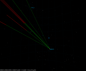

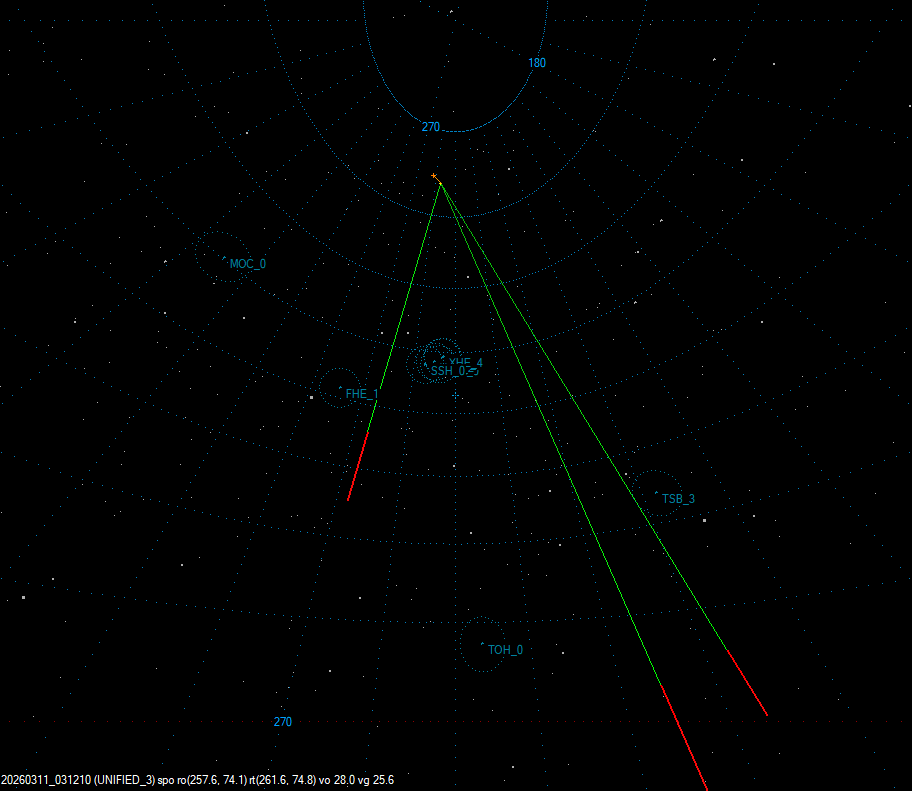

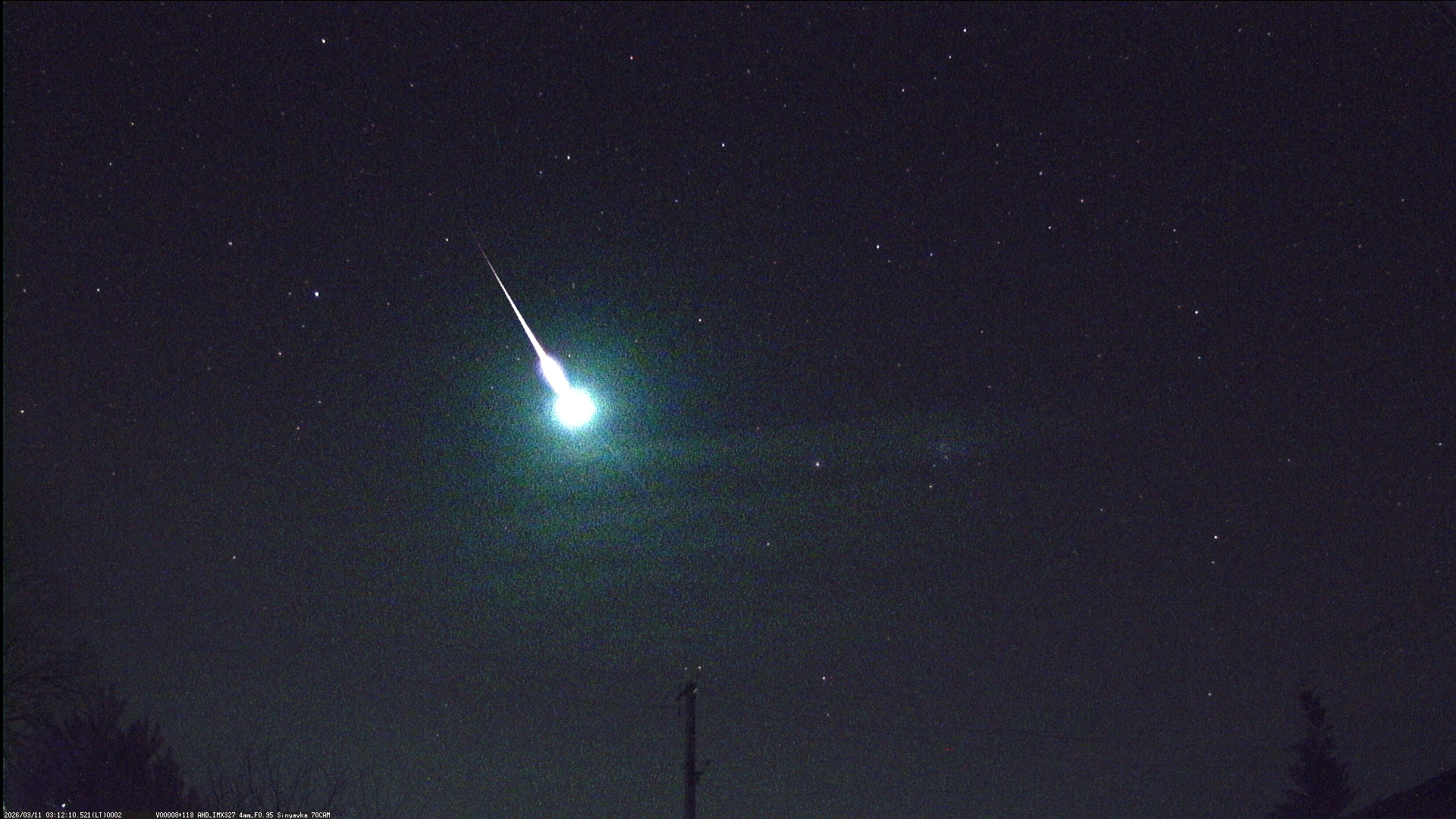

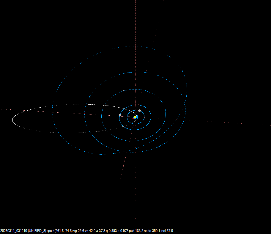

Да, был болид 2026-03-11 03:12:10 LT. Спорадический -8.6m. Загорелся на высоте 112 км и погас на 75 км. Vg=25.6 km/s, Vo=28.0 km/s.

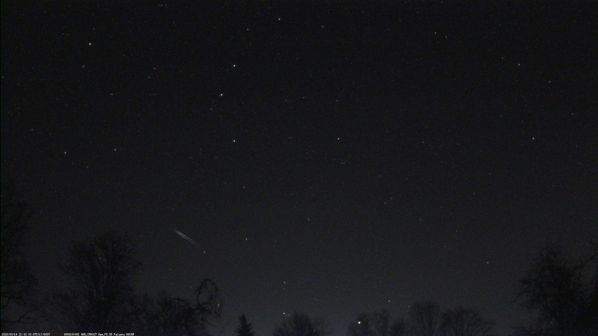

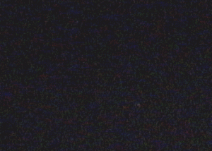

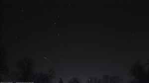

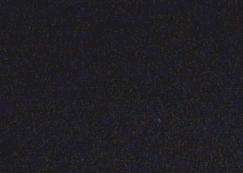

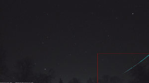

14 марта в поле зрения видеокамеры "влетел" двойной метеор , т.н. "пачка". Это довольно редкие события. Обычно "пачки" видны во время максимумов метеорных потоков, например, Персеид. Кстати, я визуалил южный сектор неба, боковым зрением их не увидел. А надо было смотреть на восток )) Ну и по обработке - даже если брать самую маленькую маску, UFO все равно "видит" только один объект, а не два. Smile

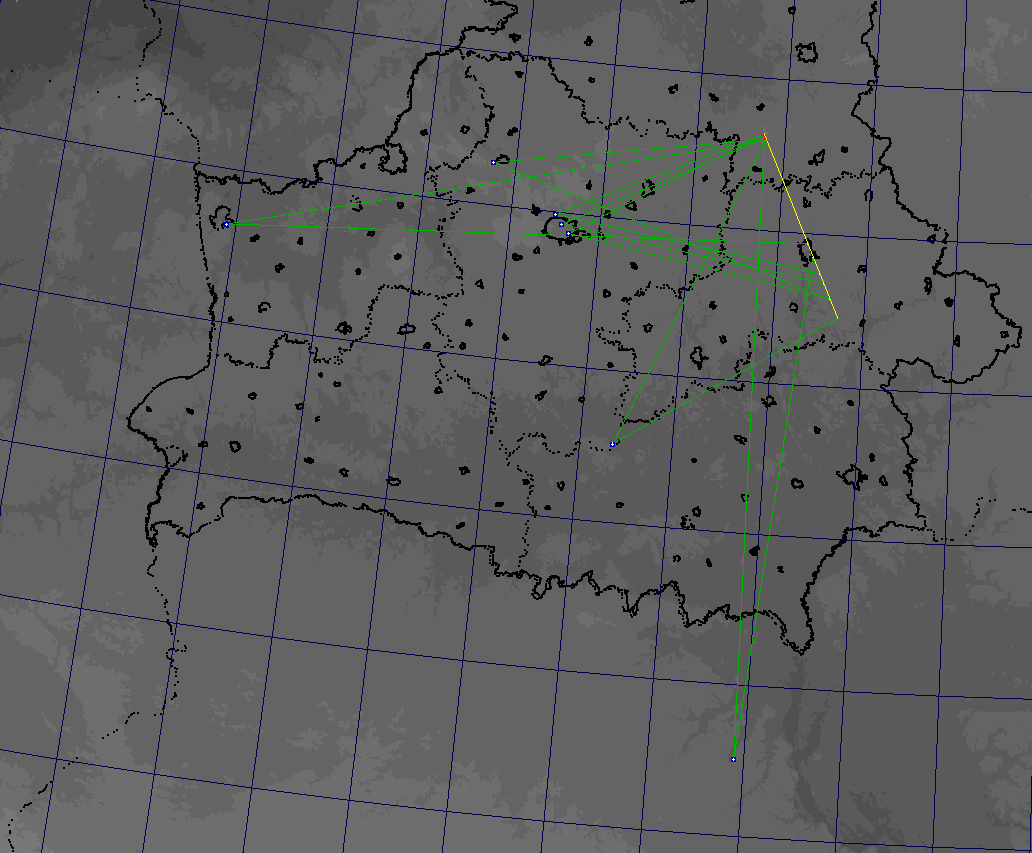

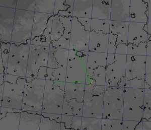

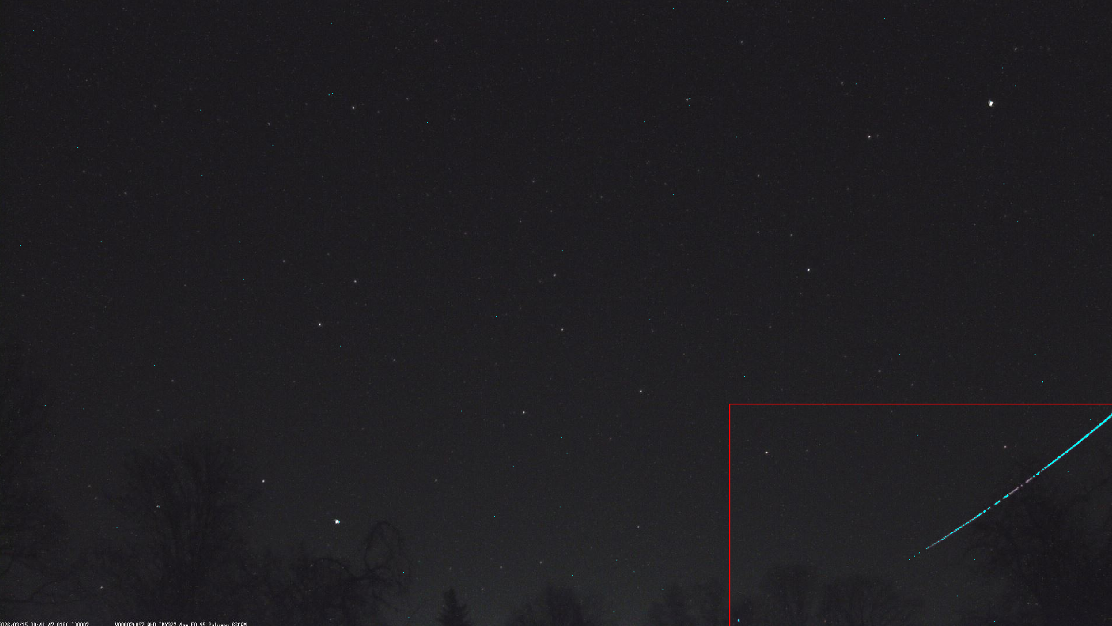

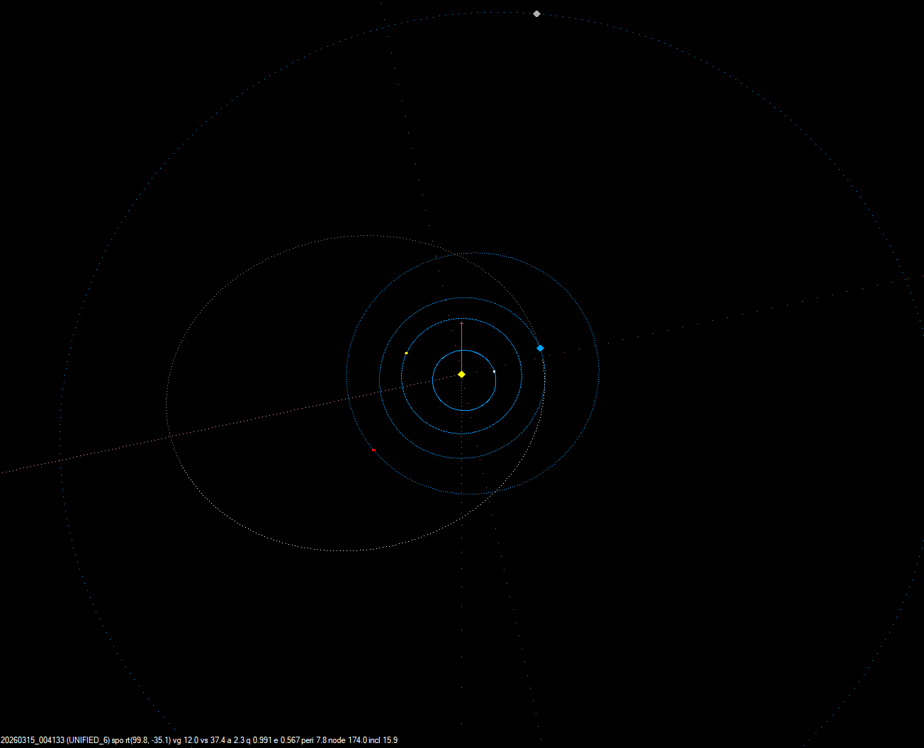

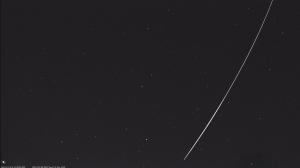

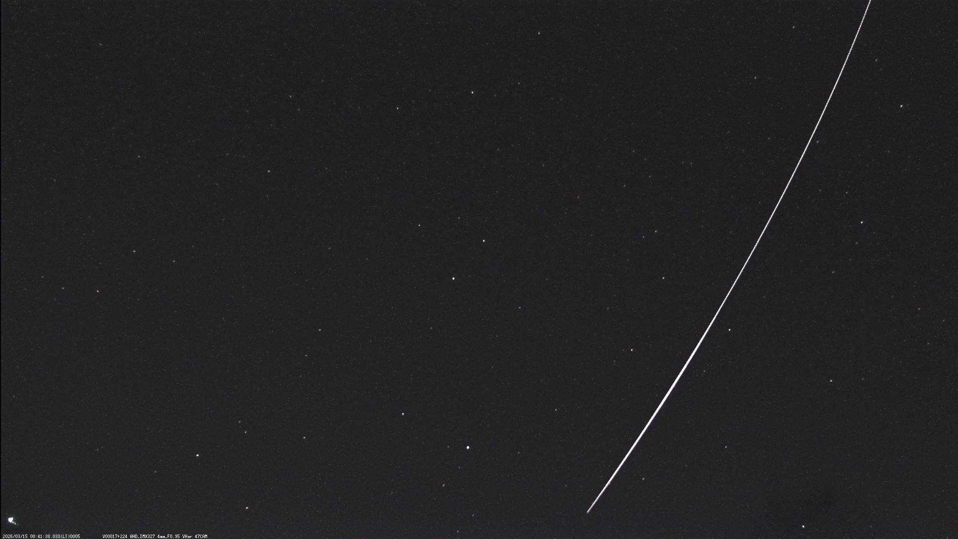

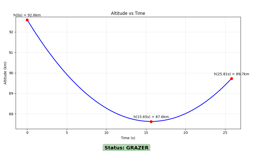

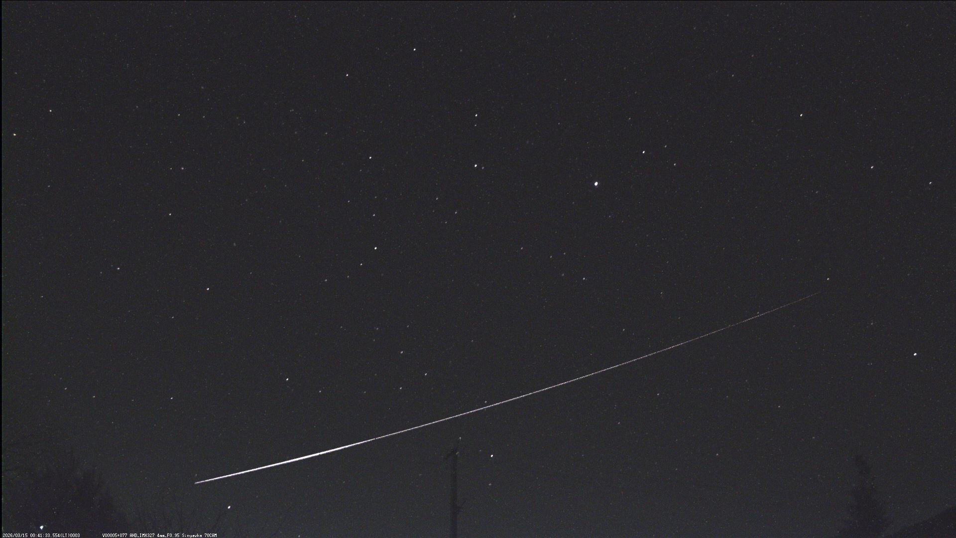

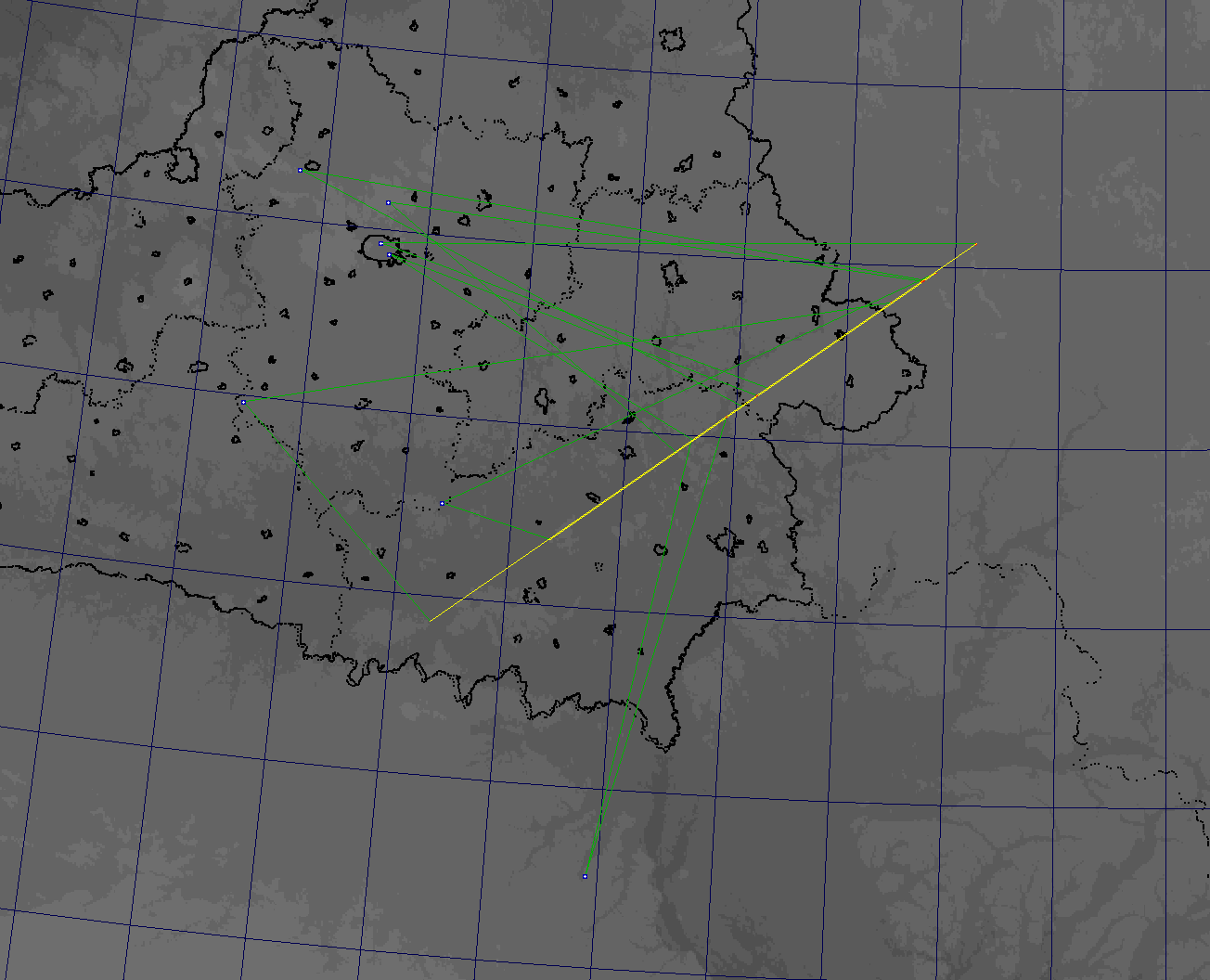

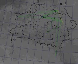

В ночь на 15 марта в 00:41:33 по местному времени над Беларусью пролетел очередной метеор-грейзер. В поле зрения наших камер он двигался в течение 25.8 секунды (!) и прошел в атмосфере путь в 418 км.
Детектирование началось на высоте 92.6 км. На 16-й секунде на высоте 87.6 км метеороид прошел ближайшую к Земле точку. На высоте 89.7 он был потерян нашими камерами из-за удаления объекта и падения яркости, хотя на тот момент он еще не погас. Несомненно, он продолжил свой путь дальше в Солнечной системе.

Окончание полета грейзера зафиксировала моя видеокамера Smile

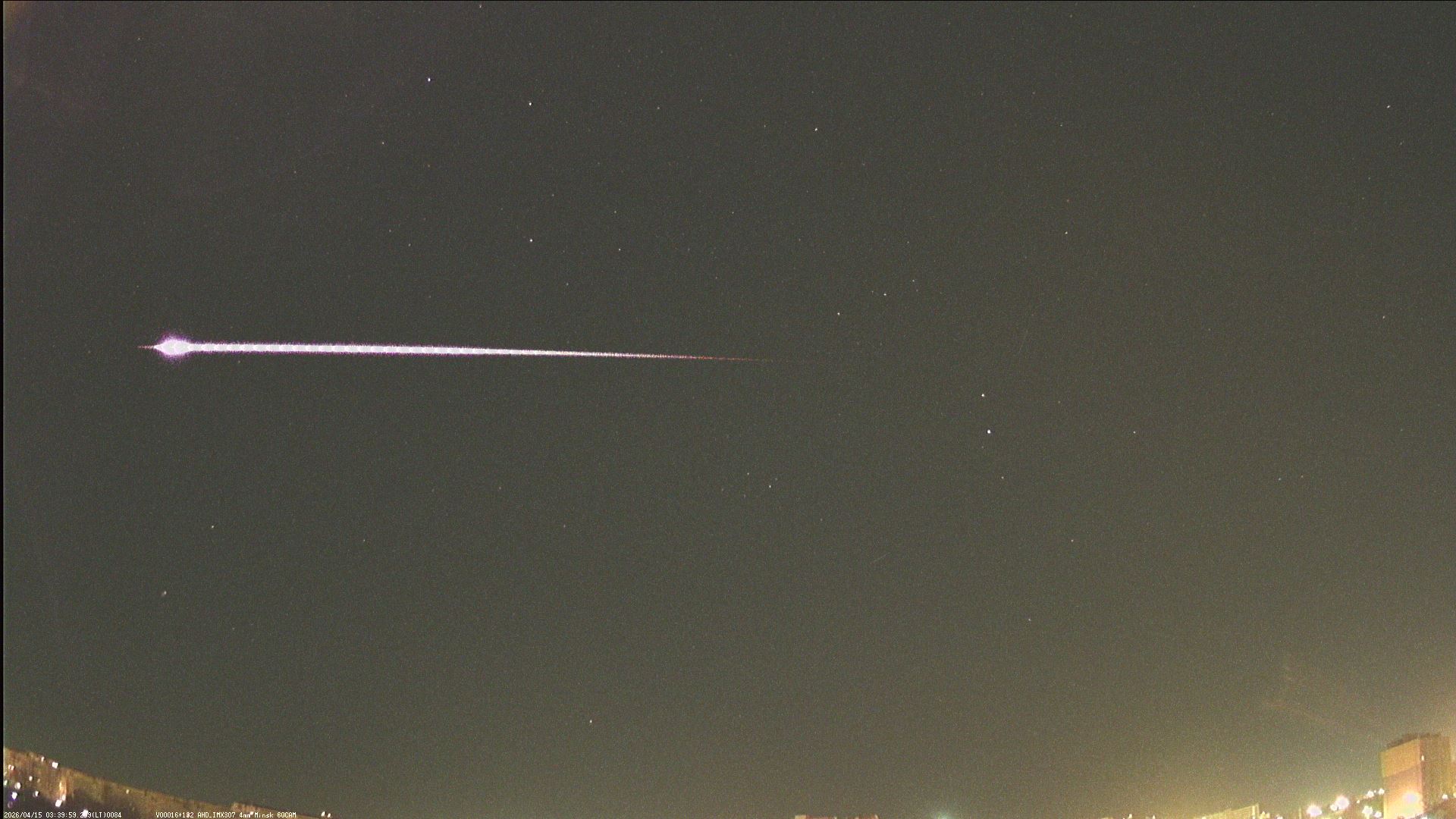

Утром 14 апреля в поле зрения видеокамеры "влетел" красивый болид, предположительно, спорадический. Видeo: https://youtu.be/2PP7NunN9Bo

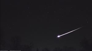

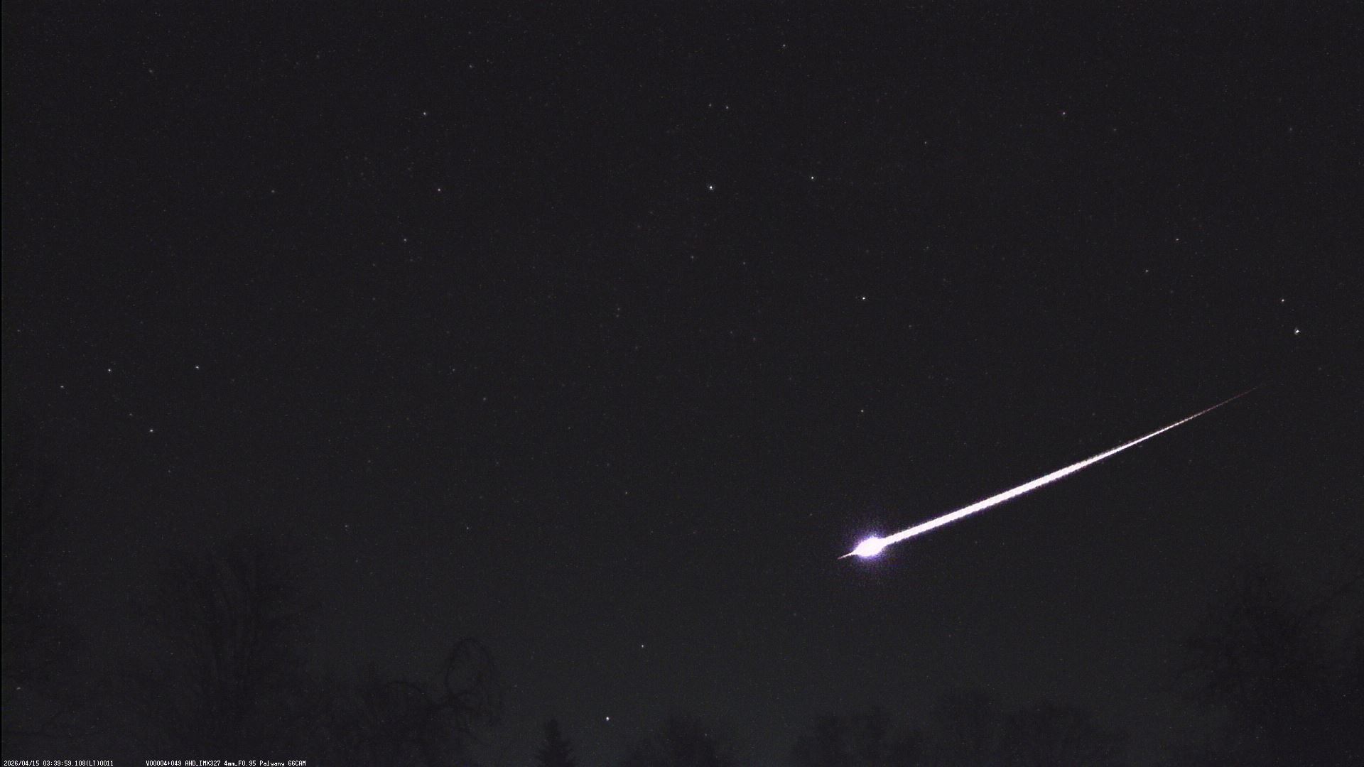

Добавлено: Ср Апр 15, 2026 20:53    Заголовок сообщения: Ответить с цитатой

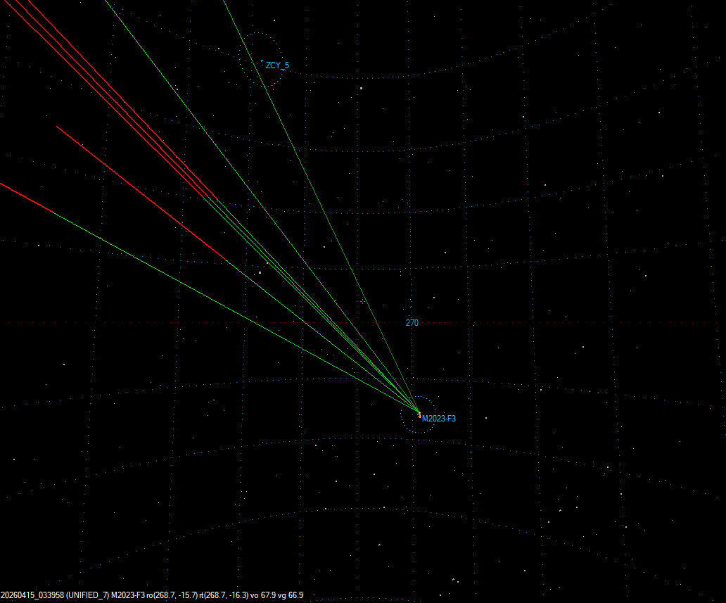

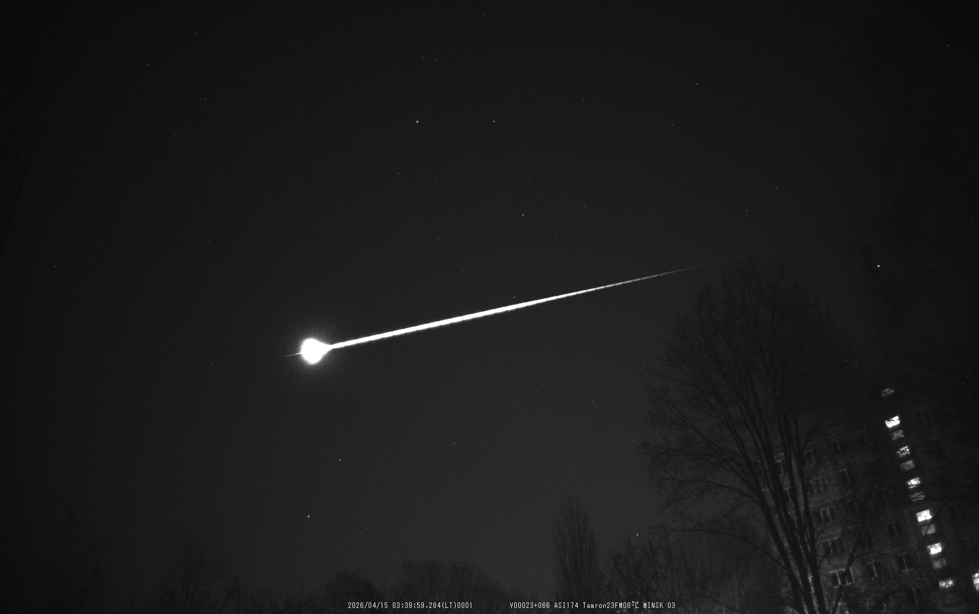

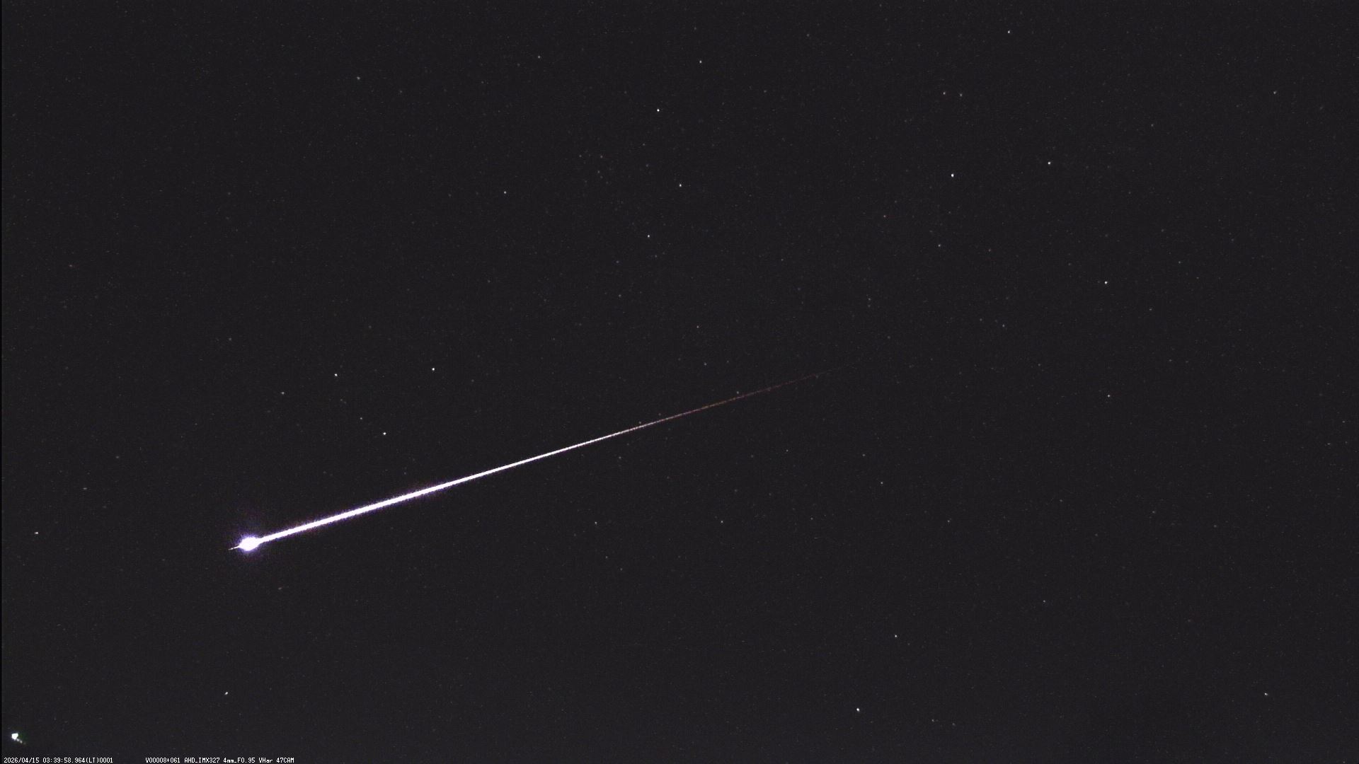

2026-04-15 03:39:58 LT. Очень быстрый метеор с Vg = 66.9 km/s. Яркость вспышки в зависимости от локации -6.1m...-8.5m. Принадлежит к пока безымянному потоку M2023-F3, открытому в 2023 году.
