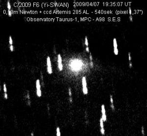

Добавлено: Ср Апр 08, 2009 13:42    Заголовок сообщения: Ответить с цитатой
Привет, всем!
Ну и я дотянулся в ночь с 7 на 8 апреля 2009 до этой кометы. Объект очень яркий даже при полной Луне! Что говорить.... смотрите снимок.
 Размер файла:  23.18 KB
 Просмотрено:  6939 раз(а)

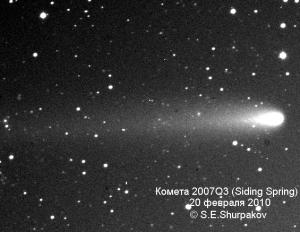

Добавлено: Вс Фев 21, 2010 11:45    Заголовок сообщения: C/2007 Q3 (Siding Spring) Ответить с цитатой
 Размер файла:  225.01 KB
 Просмотрено:  5955 раз(а)
