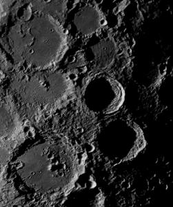

Dobermann писал(а):
Попробую рассудить я Smile . Вот так прямо и в лоб можно сравнивать только те снимки, которые получены в одно время на рядом стоящих телескопах. ..
Михаил, всё верно...
Но в плохую погоду все астрофотографы обычно стараются не снимать (или не выкладывают свои фотки в "ответ Чемберлену" Very Happy ).
Я понимаю дипломатичность твоего ответа, но ответь пожалуйста по сути... Какой из двух снимков на твой взгляд получился лучше ? Wink
PS И что бы не "обидеть" тов. Морозова за оффтоп продолжу выкладывать фотки лунных пейзажей за 11 сентября 2009 года.
Итак - окресности кратера WERNER (D=71 км.-чуток правее центра снимка).
Условия те же - сложено 700 кадров из 3600...

Добавлено: Вс Сен 13, 2009 19:29    Заголовок сообщения: Ответить с цитатой
Виктор, твой лучше, это любому ясно, даже неискушенному. Более искушенному также явно видно, что у тебя атмосфера была хорошей, а у Николая не очень. Навыки обработки у тебя отточены лучше. А вот какой из этих моментов сыграл решающую роль - сказать тяжеловато.

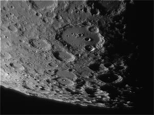

Добавлено: Вс Сен 13, 2009 19:50    Заголовок сообщения: Ответить с цитатой
Отвечаю по порядку:во первых телескоп у нас не LX200,а LXD500-8"(203 мм)-он у меня изображен на аваторе,правда привод 6 модели,во вторых снимок Клавия был сделан в промежутке между облаками и корректор немного запотел,последующие снимки более удачны.Вот эти фото в обработке Александра Никифорова(AstroNik).

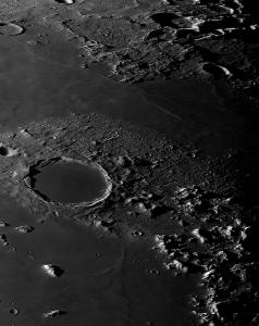

Спасибо, Михаил !
Для очередного сравнения выложу ещё и район Plato за 11.09.09
Условия те же...
В фотошопе снимок не доводил-только подрезал... Wink

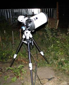

Добавлено: Пн Сен 14, 2009 08:19    Заголовок сообщения: Ответить с цитатой
[quote="VJiK"]
varta5 писал(а):
1. Извиняюсь, что привёл не ту модель (на аваторке разглядеть её может только "снайпер"). А на сайте производителя нашел только такой 8 дюймовик... а LXD500-8 не видел... Дайте ссылку не него...
Привожу фото нашего "монстра"-телескоп LXD500-8"+EQ-6 pro.

Трудно сравнивать снимки одной и той же области в разных масштабах(у нас 1:10,а у Виктора 1:20) и в разные дни с различными условиями освещенности поверхности Луны.
Николай Алексеевич LX200 10"LXD500 8" ШК,Celestron 80mm ED, ТАЛ-2 150 мм ,бинокуляр25*100 Celestron,БШР 80мм, DMK21,DSI-pro,LPI,NexImage,Philips-900,Canon-33+объектив 75-300 мм.Canon-1000d,объектив МТО-1000."SKYPE"-karkar4825
varta5 сейчас оффлайн  Посмотреть профиль Отправить личное сообщение [hidden]
Добавлено: Вт Сен 15, 2009 08:31    Заголовок сообщения: Ответить с цитатой
Да, нет как раз не трудно-масштаб можно в любой программе просмотра у меня уменьшить или у Вас увеличить Wink
А по условиям освещённости у Вас фора-тени длиннее и значит детали должны лучше просматриваться...
Николай подсказка была сказана-атмосфера в тот день у меня была лучше и в навыках съёмки и обработки Вы пока отстаёте Wink
У Вас есть ещё время наверстать... Удачи !

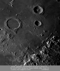

Добавлено: Вс Окт 11, 2009 22:00    Заголовок сообщения: Ответить с цитатой
.. Переползете на след. страницу - вся пурга про "меряние" кратерами переедет....
Переползаю на следующую страницу - "меряться" кратерами сегодня не буду (не та погода была Wink ). Но по мере обработки выложу и таких "уродцев". Полезно посмотреть и на таких...
