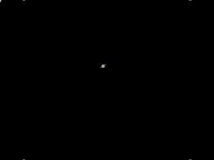

Сатурн Ньютон 1149 EQ2 окуляр 25 мм, прямой фокус Canon EOS 500D

Снимать Кэноном Сатурн, равно и другие планеты, малополезно. Переходите на видеорежим - ЛайвВью в 500й модели есть, инфу можно взять прямо на форуме.
Дело в том, что для планетной съемки нужна выборка в тысячи кадров, а в фоторежиме затвор загубите если такими пачками снимать....

Это да, просто это одиночный кадр, правда видео режим ведь хуже получается. стоит попробовать с видео поэкспериментировать
