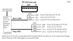

Погонял трекер в связке с компом, лил данные на СОМ.
Пока подтвердилось то, что писали на форуме:
http://www.gpspassion.com/forumsen/topic.asp?TOPIC_ID=108384&whichpage=38
Картинку стянул оттуда же
Если слушать трекер штатным кабелем, то получаем вот что:

и так до бесконечности.
Это АТ команды gprs модема.
А вот если мы хотим поиметь NMEA, то ещё раз обращаю внимание на рисунок, внизу: "6 пин соединён с ТХ GPS, так что если туда подрубиться, можно поиметь GPS данные"
Итого нам прямая дорога делать свой шнурок...
Попутно подтвердилось, что аккум заряжается через порт Cool
А также то, что прослушка не влияет на передачу данных по GPRS
Варианты работы с трекером
 Размер файла:  41.02 KB
 Просмотрено:  16827 раз(а)
Варианты работы с трекером »»»

Вскрытие, т.е. опыты, покажут, но заранее могу предположить с большой уверенностью, что ничего не надо -- GPS-приёмник самостоятельно льёт информацию, как только на него подано напряжение. Я имел дело только с двумя, оба Garmin разной серии, и оба вели себя так.
Я так понял, что нужен провод типа "long cable", только Tx-провод которого подсоединён к пину 6 а не 5? Нужно ехать на Жданы за разъёмом. Но вот как его паять... Очень уж он мелкий.
Добавлено: Пн Фев 28, 2011 17:15    Заголовок сообщения: Ответить с цитатой
Походу нам будет достаточно лишь трёх проводов - Tx (6), Vcc, GND.

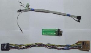

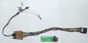

Сегодня сделал домотканый SD-шилд, тестовая версия. Контактные провода в Arduino снабжены маркерами, на плате есть подписи под все выводы. Я надеюсь, теперь у нас получится логирование данных на карту памяти...
С Лёши -- схема для управления моторчиком и сервой. Если схема будет завтра, то плату смогу отдать после работы в четверг. Возможно, также сделаю платы датчиков температуры
SD-шилд в сборе.
 Размер файла:  29.59 KB
 Просмотрено:  16756 раз(а)
SD-шилд в сборе. »»»
SD-шилд в виде двух хвостов.

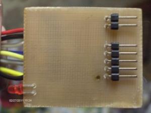

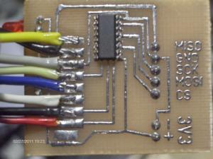

Шилд со стороны контактов. Красный светодиод светится при подаче питания +3,3 В на шилд.
 Размер файла:  32.64 KB
Шилд со стороны контактов. Красный светодиод светится при подаче питания +3,3 В на шилд. »»»

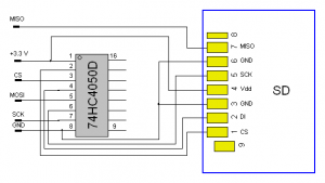

Компонентов всего три -- НЕХ-конвертер, светодиод и резистор на 100 Ом для ограничения тока через светодиод.
 Размер файла:  55.79 KB
Компонентов всего три -- НЕХ-конвертер, светодиод и резистор на 100 Ом для ограничения тока через светодиод. »»»
Схема SD-шилда
 Размер файла:  6.39 KB
Схема SD-шилда »»»

С SD-картой поигрался сегодня. Всё работает на ура. С чем вас и поздравляю.

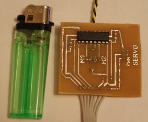

За вчера-сегодня сделал шилд для движков (сервы и азимутального моторчика) и шилд для термодатчиков. Все выводы снабжены маркерами.
Шилд для моторчиков сделан на основе микрухи L293DNE, ток -- до 600 мА, напряжение питания микросхемы 5 В, двигателей 6 В. Управление двигателями -- ШИМ-сигналы (2 независимых ШИМ).

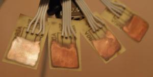

Термодатчики -- на основе LM75A, цифровые по протоколу I2C, адреса задаются хардово (адреса прописаны на платах термодатчиков и на распределительной плате). Питане 5В.

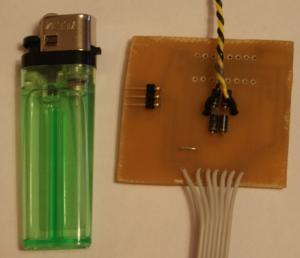

Шилд моторов -- общий вид.
 Размер файла:  29.06 KB
 Просмотрено:  16650 раз(а)
Шилд моторов -- общий вид. »»»
Шилд моторов -- сторона компонентов.
 Размер файла:  41.35 KB
Шилд моторов -- сторона компонентов. »»»
Шилд моторов -- сторона разъёмов.
 Размер файла:  34.4 KB
Шилд моторов -- сторона разъёмов. »»»

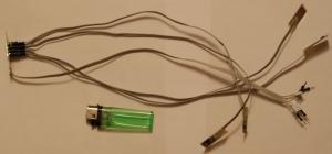

Шилд термодатчиков -- общий вид.
 Размер файла:  47.36 KB
Шилд термодатчиков -- общий вид. »»»

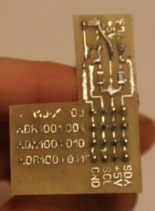

Шилд моторов -- распределитель, сторона компонентов.
 Размер файла:  21.73 KB
Шилд моторов -- распределитель, сторона компонентов. »»»
Шилд моторов -- распределитель, сторона разъёмов.
 Размер файла:  13.91 KB
Шилд моторов -- распределитель, сторона разъёмов. »»»

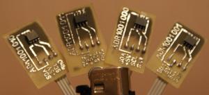

Шилд моторов -- термодатчики , сторона компонентов.
 Размер файла:  66.27 KB
Шилд моторов -- термодатчики , сторона компонентов. »»»

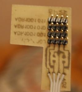

Шилд моторов -- термодатчики, сторона радиаторов.
 Размер файла:  22.8 KB
Шилд моторов -- термодатчики, сторона радиаторов. »»»

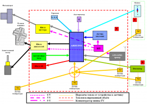

Общая структура зонда Yy озвучена выше -- оболочка массой 600 г., наполненная водородом, соединяется 30 м нейлоновой ниткой с куполом парашюта. Парашют снабжён жёстким каркасом, к которому крепятся стропы. Концы строп крепятся к площадке, к которой крепится коробка с полезной нагрузкой, способная свободно вращаться относительно площадки со стропами вокруг вертикальной оси. Предварительные тесты показали обнадёживающие результаты на счёт подобной системы ориентации.
Теперь о полезной нагрузке.
Общая структура полезной нагрузки второго стратосферного зонда (Yy)
Итак, структура полезной нагрузки нашего второго стратосферного зонда следующая (см. картинку в аттаче):
1). Центральным электронным блоком является плата Arduino Mega 2560. Эта плата отвечает за сбор данных с датчиков, запись этой информации на SD-карту, управление активной ориентацией коробки с полезной нагрузкой а также за управление процессом съёмки фотоаппаратом. Плата куплена и протестирована.
2). Система ориентации состоит из трёх датчиков:
а). Гироскоп -- электронная плата "Single Axis ±300°/s Gyro Breakout Board - LISY300AL", определяющая угловую скорость вращения коробки с полезной нагрузкой (вокруг вертикальной оси Oz). На основе информации об угловой скорости Arduino производит активную коррекцию ориентации коробки по азимуту. Питание осуществляется от Arduino. Плата куплена и протестирована.
б). Компас -- электронная плата с цифровым магнитным компасом, которая отвечает за определение ориентации системы по азимуту относительно розы ветров. Предоставляет систему отсчёта для гироскопа, совместно с которым позволяет определять текущую ориентацию коробки относительно сторон горизонта и прогнозировать ориентацию для последующих моментов времени. С целью уменьшения уровня помех со стороны металлических и электронных частей зонда компас будет помещён в специальную коробочку и вынесен за пределы коробки с полезной нагрузкой на диэлектрической штанге длиной 30-50 см. Питание осуществляется от Arduino. Плата будет у нас в наличие в течении ближайшего месяца.
в). Акселерометр -- электронная плата, определяющая ускорения полезной нагрузки вдоль трёх осей (Ox, Oy и Oz). Акселерометр имеет встроенный датчик невесомости, что позволит отследить момент лопания оболочки зонда. Питание осуществляется от Arduino. Плата будет у нас в наличие в течении ближайшего месяца.
3). Исполнительным устройством активной системы ориентации является коллекторный электромотор "Micro motor-reductor 250:1", ось редуктора которого будет крепится к площадке со стропами и осуществлять поворот коробки по азимуту. Arduino, получая информацию с компаса и гироскопа, будет выдавать управляющие импульсы на электромотор, чтобы компенсировать случайное вращение коробки. Питание осуществляется от 6 В. Мотор куплен и протестирован.
4). Основным по значимости бортовым устройством является GPS-трекер с GPRS-модемом TK102, который мы использовали в первом запуске. Трекер определяет координаты и высоту зонда от старта до высоты 18 км при взлёте и от 18 км до посадки при спуске. Основная задача устройства -- передать на web-сервер по GPRS координаты места приземления зонда. Данные о координатах и высоте также будут сохранятся на бортовую SD-карточку (первые тесты этой опции уже проведены). Питание трекера будет производится от 5 В с момента старта, что позволит подзаряжать его собственный аккумулятор и продлит время активной работы устройства после приземления.
5). Вторым по значимости бортовым устройством является цифровой фотоаппарат Canon (модель будет окончательно выбрана позже, весьма вероятно, что полетит тот же фотоаппарат, что и в первом зонде -- "Canon PowerShot A540"), который будет крепится на выносных штангах в подвесе сбоку коробки с полезной нагрузкой. Фотоаппарат будет иметь свой независимый источник питания (2 литиевые батарейки AA-формата).
6). Фотоаппарат будет поворачиваться относительно горизонтальной оси при помощи рулевой машинки (серво-привод) EMAX ES08D, которая управляется Arduino. За счёт активной ориентации коробки вокруг вертикальной оси система будет противодействовать неконтролируемому повороту коробки по азимуту , серво-привод будет задавать направление "взгляда" фотоаппарата в направлении вверх-вниз. Это позволит снимать круговые панорамы и видео-ролики на разной высоте, заранее наводясь на нужный азимут и высоту относительно горизонта. Питание осуществляется от 6 В. Рулевая машинка куплена и протестирована.
7). Управление затвором фотоаппарата и режимами съёмки осуществляет Arduino посредством специальной платы -- шилд шуттера, который питается от 5 В. Arduino будет не только назначать моменты съёмки (при достижении коробки и фотоаппаратом нужной ориентации), но и режимами съёмки фото/видео. Фотоаппарат будет иметь обратную связь с Arduino (на рисунке не показана), сообщая о завершении того или иного этапа своей работы. Тестовая плата шилда шуттера будет готова в ближайшее время.
8). Управление электромотором азимутальной ориентации и рулевой машинкой осуществляется через специальную плату -- шилд двигателей на основе H-моста L293DNE. Arduino через эту плату может управлять обоими моторами, потребляющими значительный ток. К плате подводится отдельная шина питания 6 В. Тестовая плата изготовлена и протестирована.
9). Зонд будет снабжён пятью цифровыми датчиками температуры LM75A. Один датчик (№1) -- внешний, будет измерять температуру за бортом, датчик №2 будет измерять температуру внутри коробки, датчик №3 -- температуру на аккумуляторе трекера, №4 -- температуру внутри фотометра (см. ниже), а №5 -- температуру компаса. Датчики передают информацию о температуре в Arduino по интерфейсу I2C, что позволяет использовать единую четырёхпроводную шину (для этого термодатчики подключаются к "концентратору"). Тестовые платы термодатчиков и "концентратора" шины I2C изготовлены и протестированы.
10). Термоизолированная коробка с бортовой электроникой, GPS-трекер, магнитный компас и фотометр будут снабжены резистивными нагревателями (красные квадраты с буковой "Н" на картинке), которые будут управляться Arduino посредством специальной платы -- шилд ключей нагревателей (на рисунке нк показана). Нагреватели и шилд ключей будут питаться от 3-9 В. Как видно из рисунка, вся электроника кроме фотоаппарата, двигателей, компаса, внешнего термодатчика и фотометра помещена в термоизолированную коробку, в которой будет поддерживаться режим термостабилизации -- работа нагревателей будет контролироваться Arduino по показаниям датчиков температуры внутри коробки и на аккумуляторе GPS-трекера. Режим термостабилизации также будет поддерживаться в коробке компаса и фотометра. Режим термостабилизации будет тестироваться в будущем.
11). Дополнительный бортовым устройством будет фотометр -- для исследования степени рассеивания солнечного света с высотой. В настоящее время ведётся разработка фотометра.
12). БП -- бортовой блок питания зонда. Будет выдавать напряжение 5 В, 6 В и 9 В и ток до 1-2 А. Основан на литиевых батарейках CR2-формата (6 В и 9 В), напряжение 5 В будет производиться за счёт использования "кренки". 6 В будут потреблять электродвигатели, нагреватели и шилд ключей нагревателей, 9 В -- Arduino, 5 В -- GPS-трекер и шилд шуттера. Остальная электроника будет запитываться от Arduino. Блок питания будет создан в будущем.
13). Для привязки значений, получаемых с датчиков, ко времени, а также для предотвращения потери этой привязки, зонд будет снабжён бортовыми часами на основе микросхемы DS1305N. Часы будут подключены к Arduino в ближайшее время.
14). Ещё одним важным элементом бортовой аппаратуры будет датчик давления MPX2103AP, который позволит фиксировать давление на всём протяжении полёта. Эту информацию можно использовать и для определения высоты подъёма зонда, когда выше 18 км GPS-трекер не будет выдавать значение высоты зонда. Датчик куплен, в ближайшее время будет создана плата для его подключения к Arduino.
15). Вся информация с датчиков (температура в 5 точках, значение угловой скорости и ускорения, давление, координаты, высота и скорость с GPS-трекера, время, азимут по компасу, данные фотометра) будет записываться на SD-карточку на борту. Для этого используется специальная плата -- шилд SD, в которую вставляется SD-карточка и подсоединяется к Arduino. Тестовая версия шилда SD создана и протестирована.
Вот, пожалуй, общая схема электронной начинки второго зонда. Некоторые моменты могут поменяться в будущем, но основная идея такая.

Структура зонда Yy. Первый вариант.
 Размер файла:  127.59 KB
 Просмотрено:  16475 раз(а)
Структура зонда Yy. Первый вариант. »»»
