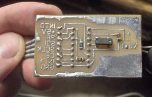

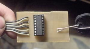

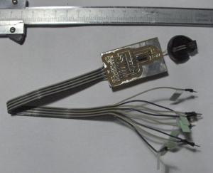

Заначка -- дело полезное, в смысле, что забытый мной пару месяцев назад в планетарии хлорид железа очень пригодился, т.к. запасы его у меня иссякли. Гена (redhead) купил на Жданах кварц в SMD-корпусе 32,768 кГц и я сегодня сделал плату часов.

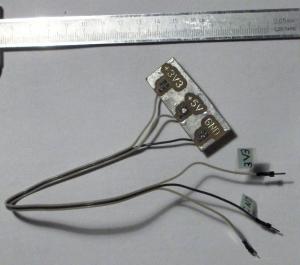

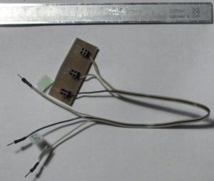

Ещё сделал разветвитель на 5 В, 3.3 В и "землю" -- для Arduino, т.к. на подсоединение всех имеющихся датчиков штатных портов питания не хватает.
В финале будет единая плата, на которой разместятся все электронные компоненты (кроме внешних -- см. мой развёрнутый пост со схемой полезной нагрузки зонда выше).
Произошёл "косяк" с моей стороны по зеркальности надписей на плате часов, но это не важно -- выводы имеют маркеры. Вечно у меня с этим зеркалированием засада -- пять минут вертишь руки перед монитором с готовой к печати платой, присматриваешься как надо, а всё равно в двух случаях из пяти надписи или размещение микросхемы получится не таким, как надо...
Плата часов. Общий вид.
 Размер файла:  39.96 KB
 Просмотрено:  8134 раз(а)
Плата часов. Общий вид. »»»
Плата часов. Общий вид, обратная сторона.
 Размер файла:  34.5 KB
Плата часов. Общий вид, обратная сторона. »»»
Плата часов. Сторона компонентов.
 Размер файла:  45.42 KB
Плата часов. Сторона компонентов. »»»
Плата часов. Обратная сторона.
 Размер файла:  31.46 KB
Плата часов. Обратная сторона. »»»
Разветвитель на 5 В, 3.3 В и "землю". Вид со стороны разъёмов.
 Размер файла:  37.71 KB
Разветвитель на 5 В, 3.3 В и "землю". Вид со стороны разъёмов. »»»
Разветвитель на 5 В, 3.3 В и "землю". Обратная сторона.
 Размер файла:  46.11 KB
Разветвитель на 5 В, 3.3 В и "землю". Обратная сторона. »»»

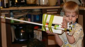

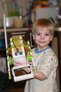

Проект живёт и развивается!
На выходных сварганили нового коня в вакууме для стендовых тестов электроники. Теперь можно будет спокойно отработать всю полётную программу! (программисты, вперёд! Very Happy).
Модель пепелаца была приведена в соответствие с предполагаемым дизайном (выносная штанга для датчика магнитного поля, двигатель постоянного тока для компенсации осевого вращения и поворота по азимуту в ЦТ системы, механизм поворота фотоаппарата по высоте).
Размеры близки окончательным, однако материалы подобраны исходя из удобства и простоты конструирования и высокой стойкости к механическим повреждениям, ибо модель стендовая и будет мусолиться
Cool. Лётный вариант уже прорабатывается и будет существенно полегче Relax!
Антон любезно согласился продемонстрировать совместную разработку
 Размер файла:  187.45 KB
 Просмотрено:  7800 раз(а)
Антон любезно согласился продемонстрировать совместную разработку »»»
По сути это помесь бульдозера с батискафом...
 Размер файла:  158.64 KB
По сути это помесь бульдозера с батискафом... »»»
