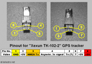

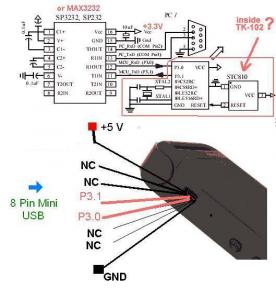

Откопал в огромной теме по XEXUN ТК102 распиновку. В субботу мы разобрались с распиновкой (которая отличается от той, что приводил Вова (Pova) выше) -- надо сравнить для отчётности. Лёша, вроде, смог направить NMEA-протокол на Arduino, а значит есть большая вероятность, что информация будет независимо логироваться на бортовую SD-карту.
Ребяты, если кто увидит дешёвый карт-ридер для microSD -- дайте знать. А то постоянно возникает затык со съёмом информации с бортовой карточки.

Вит, ты привёл один-в-один распиновку, что я давал Very Happy
Смотри, http://www.forum.belastro.net/viewtopic.php?p=27866#27866
Ты привёл распиновку для варианта "lond cable"

Полная информация о распиновке осталась в планетарии...

В позапрошлые выходные я, Гена (redhead) и Макс (biz_0n) активно потыкались в наш GPS-трекер осциллографом, за счёт чего удалось прояснить вопрос с актуальной распиновкой для "Xexun TK-102-2". Позже Лёше (Deimos) удалось "прослушать" GPS, надеюсь скоро удастся логировать информацию на бортовую карточку.
Актуальная распиновка штекера в аттаче. Нам важны только пины 1 ("земля"), 3 (NMEA-выход) и 8 (+5 В). Первый пин в самом трекере -- самый правый, если смотреть со стороны аккумулятора.
Распиновкой для GPS-трекера "Xexun TK-102-2".
