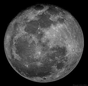

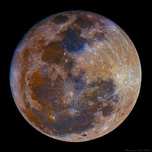

Одна из лун за 27 января с наблов на Алибегова. Луна была в конкретных облаках на тот момент. Это несколько снимков с выдержкой в 1/264 сек, есть еще с более маленькой серия, сейчас за нее возьмусь. Там, возможно, будет получше..посмотрим. Пока это. Цветной вариант прилагается. Для не цветного использовалось сложение двух выдранных зеленых каналов+при обработке я слегка искусственно добавил синего цвета, как-то приятнее смотрится на мой взгляд, ну и, возможно, переборщил с хайпассом, но так и планировал, что-то в этом художественное есть Smile

Да, выглядит художественно Smile
Но мне по-прежнему не нравится масштаб итоговой картинки - 50% было бы и смотрибельно и артефакты не так бы в глаза бросались.
Уменьшил размер с 65% до 50% от оригинала Smile

Цветная кажется более живой :)
Хоть и месяц уже тучи на небе, но всё равно чёрно-белые уже приелись.

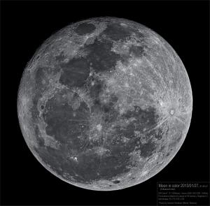

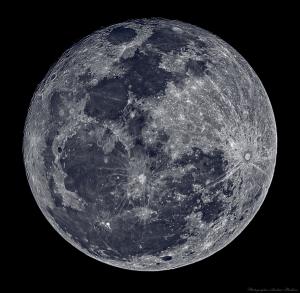

Еще одна художественная Луна за тогда же. Обработка и методы съемки все те же, только выдержка 1/640 и 56 кадров в стэке. Цвет искусственный. Ресайз 60%.
В нормальном цвете скоро тоже доделаю Relax!

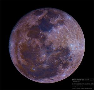

Добавлено: Пт Фев 22, 2013 22:00    Заголовок сообщения: Ответить с цитатой
Вот и цветной вариант этого снимка. Обработка все та же, только поменял в порядке обработки вейвлеты и деконволюцию местами. Вышло получше. Плюс, добился наконец более менее правильных цветов Smile
