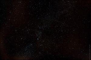

Первое фото цифрозеркалкой - двор многоэтажки, спальный район города-миллионика, самодельная минимонти с часовым ведением, Canon EOS 550D, объектив Таир-11, фокус 135мм, диафрагма 5,6. 59 лайтов по 15 сек, ИСО3200, 20 дарков, 20 биасов.
Высокое ИСО и короткие выдержки были выбраны сознательно, т.к. полярку точно выставлять было некогда, да и объектив пришлось зажать из-за хроматизма.
Сложил в ДСС, сунул сумму в Фитстекер - и так и сяк, не могу поровнять поле, все пятнистое какое-то.
А потом понял, пятна в зависимости от настроек не меняются - да это же пылевые облака повылезали, хотя Млечного пути глазом даже в зените видно не было.
М27 (она же планетарная туманность "Гантель") и окресности Млечного пути.
Полный кадр.
 Размер файла:  265.69 KB
 Просмотрено:  8063 раз(а)
Полный кадр. »»»
Вариант борьбы с хроматизмом плюс контраст пылевых облаков
 Размер файла:  292.21 KB
Вариант борьбы с хроматизмом плюс контраст пылевых облаков »»»
Кроп 35% центра первого кадра
 Размер файла:  248.22 KB
Кроп 35% центра первого кадра »»»

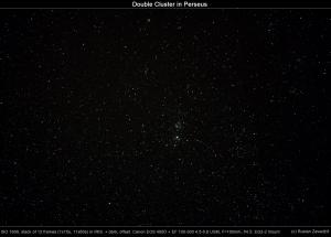

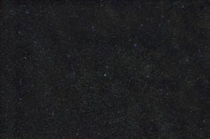

И я представляю "дебют" камеры Canon 400D Smile Фото 19 октября, место съемки в 5 км от МКАД. Результаты теста объектива Canon EF 100-300 4.5-5.6. Двойное скопление в Персее.
Калибровка 15 оффсетами и 10 дарками по 60 секунд, имитация флэта в IRIS.
50%
 Размер файла:  447.71 KB
 Просмотрено:  8042 раз(а)
50% »»»

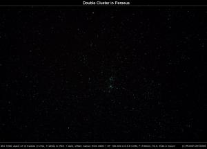

Добавлено: Вт Окт 23, 2012 13:37    Заголовок сообщения: Ответить с цитатой

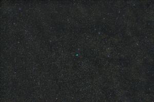

Учел замечание Андрея по поводу отсутствия цвета и сложил заново. В этот раз использовалось сложение Median, в прошлый - арифметическое.
 Размер файла:  374.34 KB
 Просмотрено:  8013 раз(а)
Сообщения: 6198
Добавлено: Вт Окт 23, 2012 14:16    Заголовок сообщения: Ответить с цитатой
Медианное изображение по каналам цветного изображения - это очень уж жестоко.
Добавлено: Вт Окт 23, 2012 17:58    Заголовок сообщения: Ответить с цитатой
А как еще в ирисе лучше сложить?
Сообщения: 6198
Добавлено: Вт Окт 23, 2012 18:03    Заголовок сообщения: Ответить с цитатой
Получить яркостный и какие-либо цветоразностные каналы (Lab, R-L/B-L), яркостный сложить медианой, цветоразностные - усреднением. Потом опять собрать картинку.

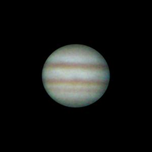

Вчерашний Юпитер. Снято с балкона около 23:00. В общем-то первая проба пера с окуляром DeepSky ED 5.2 мм. Ожидал результата намного хуже, очень сильно струит дом, к тому же пока не делал нормальное крепление фотоаппарата к окуляру. Телескоп Synta Sky-Watcher 150/750, фотоаппарат Panasonic Lumix TZ-1. Съемка с десятикратным зумом, видео 640x480@30 fps. Обработка 4000 кадров практически полностью автоматическая - выравнивание в Castrator, сложение в AutoStakkert. Потом вейвлеты в Registax и небольшая обработка в GIMP. 75% от оригинала.
 Размер файла:  17.81 KB
 Просмотрено:  7863 раз(а)

Добавлено: Ср Янв 23, 2013 10:22    Заголовок сообщения: Ответить с цитатой
Да, для нынешних условий и балкона - вполне неплохой результат.
Сообщения: 2790
Благодарности: 309
Добавлено: Ср Янв 23, 2013 10:31    Заголовок сообщения: Ответить с цитатой
Кстати, если не считать струящегося дома, то условия вчера были отличными. В Минске я такого прозрачного неба давно не видел. Разве что холодно очень Smile
Celestron C8, GSO 150/600
Сообщения: 3075
Добавлено: Ср Янв 23, 2013 14:29    Заголовок сообщения: Ответить с цитатой
Дело не в прозрачности (не только). Сиинг индекс 2/1 по метеоблю и сиинг под 3" - это условия далеко не для съемок. Только с голодухи. сам тоже попробую на днях, на безрыбье раком станешь :)
Добавлено: Чт Янв 24, 2013 00:04    Заголовок сообщения: Ответить с цитатой
Интересно, каким образом этот сиинг определялся... Явно не съёмкой звёзд и определением PSF. Потому 3" было или 1" -- это сложно сказать. Модели есть, по которым meteoblue.com считает, но насколько их модели сиинга достоверны? Если так же как прогнозы облачности, то... Cool Very Happy

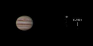

Добавлено: Чт Фев 28, 2013 22:30    Заголовок сообщения: Ответить с цитатой
Юпитер за сегодня. Снято с балкона. Телескоп Synta Sky-Watcher 150/750 + ЛБ НПЗ 2Х (разгон до примерно 4Х), камера Unibrain Fire-i color. Режим съемки 640х480@30 fps, RAW. Сложено 500 кадров из 6000 в Registax 5, вейвлеты и уровни. Судя по условиям съемки и полученному результату, надо камеру использовать в нормальных условиях на открытой местности, но пока нет автономного источника питания.
 Размер файла:  12.09 KB
 Просмотрено:  7719 раз(а)

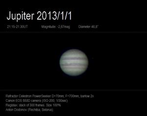

К балконной теме. Январский юпитер с балкона (5 этаж пятиэтажного дома).
Юп 1.01.13
 Размер файла:  73.5 KB
 Просмотрено:  7680 раз(а)
Юп 1.01.13 »»»
Сообщения: 4015
Благодарности: 637
Добавлено: Сб Мар 02, 2013 10:36    Заголовок сообщения: Ответить с цитатой
Для пауэрсикера вполне неплохо!

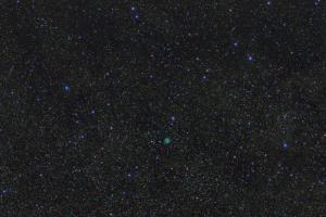

Добавлено: Сб Мар 16, 2013 17:06    Заголовок сообщения: Ответить с цитатой
Нашел случайно эту фотку. Область Лебедя и проч. Камера Sony DSC HX200V, забыл сколько кадров по 20 сек, ISO320, f=4.8 (5.6 crop), f/2.8. Недалеко от МКАД на Западе.
 Размер файла:  127.68 KB
 Просмотрено:  7572 раз(а)
Сообщения: 3664
Благодарности: 502
Добавлено: Сб Мар 16, 2013 17:15    Заголовок сообщения: Ответить с цитатой
А фон то, фон
Добавлено: Сб Мар 16, 2013 17:19    Заголовок сообщения: Ответить с цитатой
Неравномерность фона - это облака)
Сообщения: 4015
Благодарности: 637
Добавлено: Сб Мар 16, 2013 17:58    Заголовок сообщения: Ответить с цитатой
Это команда black в IRISе! Razz

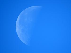

Добавлено: Чт Апр 18, 2013 21:37    Заголовок сообщения: Ответить с цитатой

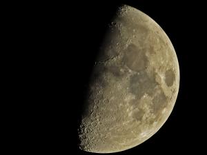

Вот, очередные "бестелескопные" фото, снятые новой, свежекупленной техникой - Canon SX50:
Раньше для этих целей использовал Panasonik FZ28 + Raynox2023 Pro. Но новый аппарат справляется лучше...
 Размер файла:  18.34 KB
 Просмотрено:  6945 раз(а)
 Размер файла:  40.53 KB
 Размер файла:  17.44 KB
