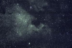

"Северная Америка" Canon 450d, Таир-3 f 4,5, одиночный кадр, 300 секунд, исо 1600. В качестве эксперимента снято через визуальный UHC 1,25. Почему-то на одиночнике видно больше чем на сумме из 12 кадров Sad
 Размер файла:  587.5 KB
 Просмотрено:  6996 раз(а)
Добавлено: Пт Сен 19, 2014 16:50    Заголовок сообщения: Ответить с цитатой
А чем складывали? Субэкспозиции тоже по 300 секунд были?
Сообщения: 4051
Благодарности: 738
Добавлено: Пт Сен 19, 2014 17:15    Заголовок сообщения: Ответить с цитатой
А почему картинка в таком синем цвете? Почему не ЧБ тогда уж?
ML
Зарегистрирован: 24.12.2010
Сообщения: 800
Благодарности: 286
Добавлено: Пт Сен 19, 2014 19:29    Заголовок сообщения: Ответить с цитатой
DeepSkyStacker`ом 12х300 секунд, без калибровочных кадров. Скорее всего что-то не то включил в настройках)
так-ведь uhc фильтр выделяет линии кислорода, вот и не менял цвет
Smile
Благодарности: 211
Добавлено: Пт Сен 19, 2014 19:41    Заголовок сообщения: Ответить с цитатой
В DeepSkyStacker еще зависит от полусотни выбранных настроек, как оно складывалось там. Выровняло-ли оно по звездам успешно и правильно и т.п.
Но он и Н-альфу пропускает, а его не видно. Если только у Вас не Lumicon UHC

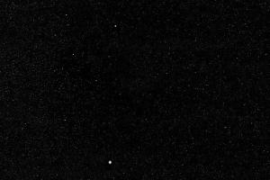

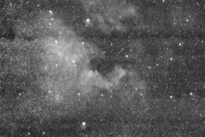

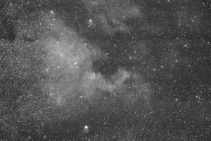

Вот так выглядит туманность по каналам, если открыть рав-файл в Ps.
 Размер файла:  244.63 KB
 Просмотрено:  6952 раз(а)
 Размер файла:  279.79 KB
 Размер файла:  198.52 KB

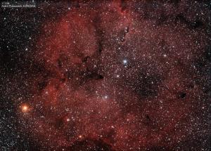

В ночь с 20 на 21 сентября, думая, что поснимать в пригороде, пока выедем в тёмное поле повизуалить (об этом в отдельной теме), Иван Адамин предложил окрестности мю Цефея. Убедившись, что в кадр моего сетапа она с трудом, но как-то влезет, зарядили серию, которая получилась в 3 часа 20 мин (40 кадров по 5 минут). Объект был почти в зените и потом уходил западнее, а у меня эта половина неба с засветкой, но тем не менее получилось своего рода испытание CLS фильтра.
Итого, параметры съемки: 40 x 300 s, ISO 800, Canon 1000Da (full spectrum mod*) + Astronomik CLS-CCD Clip Filter, LongPerng 80mm f/6.8 + WO 0.8x Reducer, Synta EQ-6, гидирование с дизерингом (APT + PHD2). Калибровка, выравнивание и сложение DSS 3.3.4. FitStacker, Photoshop CS4, размер 33%
* В оптическом тракте только CLS-CCD фильтр, прозрачная стекляшка вместо АА-фильтра и сам сенсор.
IC 1396, 33%, Canon 1000Da + Astronomik CLS-CCD Clip Filter
 Размер файла:  1.42 MB
 Просмотрено:  6882 раз(а)
IC 1396, 33%, Canon 1000Da + Astronomik CLS-CCD Clip Filter »»»
