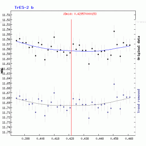

В связи с тем что не работает КФ получилось нормально обработать вчерашний улов:
Планета: TrES-2 b (Dra), Per: 2.47061322d
Звезда : RA (J2000): 19 07 14, DE (J2000): +49 18 59; V = 11.41 mag
Транзит: dV = 0.0169 mag, duration = 90 minutes
График прилагаю, расчет орбиты чуть позже.
З.Ы. Судя по графику нужно было наблюдения начинать не за 10 минут, а хотя бы за 30 мин. Но в принципе если посмотреть что люди видят http://var2.astro.cz/ETD/etd.php?STARNAME=TrES-2&PLANET=b, то у меня получилось в принципе нормально

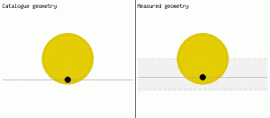

Добавлю еще геометрию
 Размер файла:  2.94 KB
 Просмотрено:  5884 раз(а)
mnn72 сейчас оффлайн  Посмотреть профиль Отправить личное сообщение
Добавлено: Чт Окт 30, 2014 04:24    Заголовок сообщения: Ответить с цитатой
А методика фотометрии? Сильно расфокусированная звезда? Снималось на Atik, или Canon?

Добавлено: Чт Окт 30, 2014 10:58    Заголовок сообщения: Ответить с цитатой
Фотометрию делал в максиме. От про расфокусировку забыл и паузы между снимками 2 мин, а это видать много поэтому и ошибка великовата. Снимал на Atik.

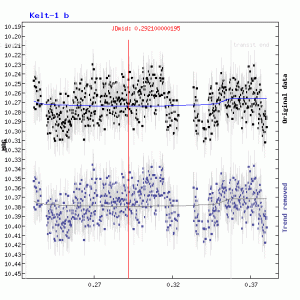

Добавлено: Чт Ноя 06, 2014 21:17    Заголовок сообщения: Ответить с цитатой
ПЗС камеру починили и я снова продолжил наблюдения.
В ночь с 5 на 6 ноября отнаблюдал Kelt-1b. Экспозиции 15 сек. Звезда 10.7. Наблюденная продолжительность затмения оказалась чуть больше расчетной - 188 минут, вместо 153. Наклонение орбиты в пределах каталожных ошибок. Относительный диаметр планеты оказался на немного больше каталожного. Кстати, наиболее лучшая аппроксимация систематических ошибок - линейная. Во время обработки почему-то (глюки на сервере TRESCA?) сохранилась аппроксимация параболическая.
http://var2.astro.cz/EN/tresca/transit-detail.php?id=1415295752
 Размер файла:  25.03 KB
 Просмотрено:  5798 раз(а)

Добавлено: Чт Ноя 06, 2014 21:20    Заголовок сообщения: Ответить с цитатой
Снимал с дефокусом.

Аппроксимацию от руки рисовали?

Добавлено: Чт Ноя 06, 2014 22:29    Заголовок сообщения: Ответить с цитатой
Нет. Аппроксимацию делает ПО на сайте TRESCA.

Добавлено: Чт Ноя 06, 2014 22:30    Заголовок сообщения: Ответить с цитатой
С таким качеством сигнала ловить экзопланеты - это так, забавы ради. Статистика, конечно, штука мощная, но мозг отказывается сопоставить кривую затмения и собранный материал.

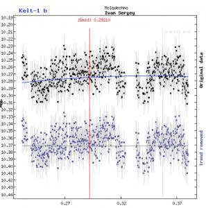

Добавлено: Чт Ноя 06, 2014 22:36    Заголовок сообщения: Ответить с цитатой
На сайте вообще все "красиво".
 Размер файла:  203.94 KB
 Просмотрено:  5770 раз(а)

Сообщения: 4890
Благодарности: 282
Добавлено: Чт Ноя 06, 2014 22:37    Заголовок сообщения: Ответить с цитатой
Я думаю дело м.б. в небольшой экспозиции и общей засветке фона неба Луной. Надо бы отнаблюдать этот объект на безлунном небе, и при большем дефокусе. Тогда можно поставить более длительные выдержки. А вообще для транзитов наверняка нужна хорошая камера с охлаждением.

Добавлено: Чт Ноя 06, 2014 22:38    Заголовок сообщения: Ответить с цитатой
На сайте я так понимаю вообще все под линейку "посчитали". Smile

Сообщения: 4890
Благодарности: 282
Добавлено: Чт Ноя 06, 2014 22:41    Заголовок сообщения: Ответить с цитатой
Согласен! Но самое любопытное, что несмотря на полученные данные, ПО "вытягивает" худо-бедно длительность затмения, наклонение орбиты и относительный размер планеты. Если бы данные были вообще никчемные, то не было "попадания" в поле ошибок для разных параметров.
С Кelt-1b буду активно продолжать работать. Smile
Сообщения: 4890
Благодарности: 282
Добавлено: Чт Ноя 06, 2014 22:44    Заголовок сообщения: Ответить с цитатой
Там изначально все нормально посчитали. Потом я решил попробовать аппроксимацию параболой. Результат мне не понравился. Тогда я вернулся к изначальному, но он почему-то не сохранился и в БД попали данные, аппроксимированные параболой. Я уже связался с админом ресурса TRESCA.
Повторяю что все расчеты веду не я , а ПО на сайте чехов.
Сообщения: 4890
Благодарности: 282
Добавлено: Чт Ноя 06, 2014 22:46    Заголовок сообщения: Ответить с цитатой
Я объяснил причину.
