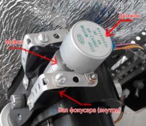

Yoda писал(а):
На самом деле по фото мало чего понятно)
Вот вариант с подписями) Муфту заказывал такую
Ручка с фокусера снимается, на вал вешается муфта и зажимается винтами на муфте, а с другой стороны в муфту просто вставляется вал движка и также зажимается винтиком.
 Размер файла:  24.99 KB
 Просмотрено:  15084 раз(а)

Интересно, что в описании на али эта муфта называется гибкой.
мтс: 8 029 5555233 Паша

Добавлено: Ср Фев 18, 2015 16:46    Заголовок сообщения: Ответить с цитатой
Она и есть гибкая) У меня ось фокусера 4мм с хвостиком, а в муфте - 5мм, вот сперва неправильную прокладку подобрал - и ось стала криво. Но муфта изгибалась и позволяла нормально передавать вращение на фокусер даже в таком случае. Потом, правда, переделал)
Это же сильфонная муфта. У нее идет по всей длине спиральный разрез, который позволяет ей гнуться в разные стороны. За счет этого она гасит колебания, возникающие из-за несоосности движка и ручки фокусера, наклона оси движка и т.д.

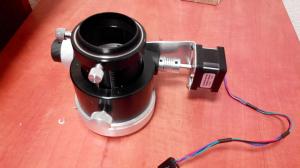

Добавлено: Ср Апр 22, 2015 17:43    Заголовок сообщения: Ответить с цитатой
Переделал фокусер, теперь используется полноценный шаговый двигатель формата Nema16 с шагом 0.9° и драйвер DRV8825 позволяющий крутить в режиме микрошага до 1/32. В старом движке (28BYJ-48) проявился большой люфт в редукторе. Его, правда, можно программно вычитать, но к тому времени добрался нормальный движок и решил переделать.
Текущий вариант электрофокусера дает возможность крутить с шагом от 1 до 30 мкм безо всяких люфтов (в зависимости от выбранного решима микрошага). Момент кручения огромный, с большим запасом тянет более 2.5 кг.
Схема подключения и прошивка лежит по старому адресу, который я указывал в прошлый раз - http://sourceforge.net/projects/arduinofocuscontrollerpro/files/DRV8825/
Форумчанам могу продать по себестоимости движок с шагом 1.8°, муфту, драйвер DRV8825 и Arduino Nano для создания электрофокусера для своего телескопа. Движок один, драйверов и ардуин - больше)
Переделанный электрофокусер
 Размер файла:  214.95 KB
 Просмотрено:  14926 раз(а)
Переделанный электрофокусер »»»
