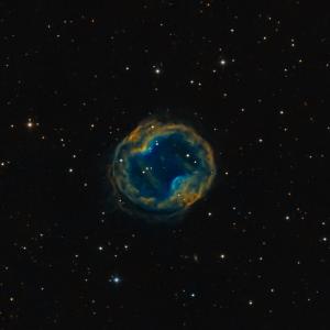

Headphone Nebula, ресайз 50%. Оригинал здесь.
Хаббловская палитра.
Ha - 18*1800 sec, OIII - 15*1800 sec, SII - 17*1800 sec, все bin2.
Общее время - 25 часов.

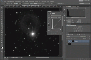

Способов как убрать блик (я это делал в Фотошопе) можно придумать не один и не два. Я пошел самым простым путем, на мой взгляд.
1. Скопировал синий канал, в котором присутствовал блик, в отдельный документ.
2. Над основной ч/б картинкой создал корректирующий слой Кривые.
3. "Выгнул" кривую вниз - слегка затемнил изображение.
4. Залил маску на слое Кривые черным. После этого мягкой белой кисточкой (прозрачность 20%) "зарисовал" на маске блик до его исчезновения.
5. Вставил исправленный синий канал обратно в цветное изображение.
Все очень просто - пару минут работы, хотя показать весь процесс в редакторе было бы нагляднее. При случае готов это сделать...

Здорово! Очень классно проработалось. А вот палитры этой я не понимаю, смотрится как-то не так, как хотелось) Слушай, а, может, синеву на фоне придушить? Или она должна там быть?

Ты прав. Обрабатывал днем и с фоном недосмотрел. Сейчас подправил.

Фон сине-бурыми пятнами. А сам объект конечно потрясающий... 25 часов!!! Еклмн. А еще варианты цвета пробовал? Типа Ha - OIII - OIII?

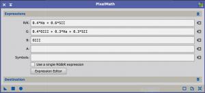

Почитал форумов еще немного касательно HST палитры и обработки в PixInsight.

Сам объект стал значительно детальнее, но все-таки HST-палитра для планетарок слишком непривычна, имхо. Впрочем, может и приучишь Very Happy

Олег, в сборке узкополосников нет общих стандартов. Есть множество различных обработок и каждая хороша по своему. Я разные пробовал, но остановился на таком варианте. Этот вариант дает более менее живые звезды и интересные цвета (близкие к натуральным) объекта. ИМХО
Серьезно? Т.е. более естественный вид вот этот сине-желтый, а не красно-синий как на аподе? Там что, не водородная оболочка летит первым делом?

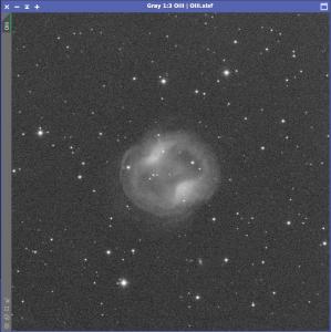

Еще вопрос, Андрей, сколько у тебя на одиночниках параметр Bgd Dev, например в каком-то цвете и в узкополоснике, если не трудно.
Красно-синий будет получаться только в том случае, если водород не совпадает с кислородом. А если они совпадают, то мы получим желтый.
Что это за значение такое? Я такого не знаю.

Сообщения: 3071
Добавлено: Пн Янв 04, 2016 23:28    Заголовок сообщения: Ответить с цитатой
Э... Ну как это? В максиме "прицелом" ткнуть в звездочку или просто в фон и в Information window будет куча параметров, в том числе этот.

Добавлено: Пн Янв 04, 2016 23:37    Заголовок сообщения: Ответить с цитатой
Это значение в Максиме сильно плавает от звезды к звезде.

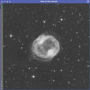

Андрей, из твоих Ha и OIII я говорил примерно о таком варианте, думаю на аподе так и сделано, может подмешано что и т.п. (Ha-OIII-OIII)
Да не на звездах лучше смотреть, а на пустом фоне. "Неравномерность фона". Как я понимаю, этот параметр хорошо характеризует исходный материал, зависящий от неба, камеры, экспозиции и т.д.

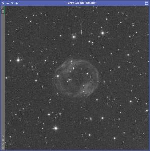

Нашел методику удаление бликов в PixInsight.
Кому интересно, можете ознакомиться здесь. Времени конечно требуется не мало, но результат хорош.
