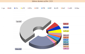

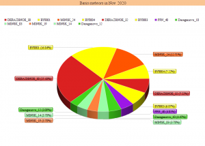

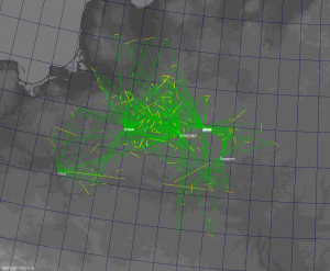

Статистика по камерам за ноябрь...
Meteor cameras in November, 2020
У погоды удалось урвать 132 базиса. К сожалению, Гомелю совсем не повезло с ясным небом.
Если бы не грейзер от 1 ноября, то было бы совсем грустно.

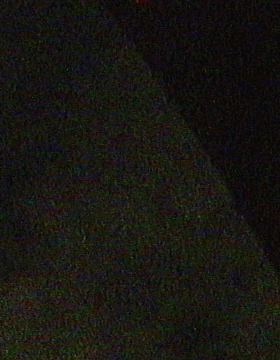

Добавлено: Вс Дек 20, 2020 19:34    Заголовок сообщения: Ответить с цитатой

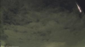

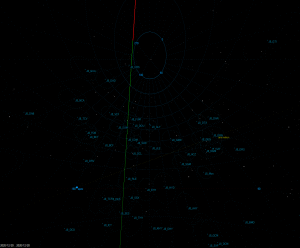

Геминиды - мимо, Урсиды - мимо, Вифлеемская звезда - мимо... всё - мимо. Погода - дрянь, жизни не дает...
Но сегодня утром сквозь сплошной не-лондонский туман прорвался яркий метеор. Надежды на базисы нет, поэтому определить кто это, возможности тоже нет. UFOAnaltzer определил яркость как -5.7m. Но мне кажется это сильно завышено, просто звезд сравнения почти не видно из-за облачности. Визуально я бы оценил его в -3m. Метеор очень быстрый. UFOAnaltzer приписал его к JBC (January beta Craterids). Но я бы не согласился, т.к. этот поток как раз только 20 декабря начинает действовать. Я бы отнес этот метеор к COM (Comae Berenicids), у которого недавно 17 декабря как раз был максимум и в радиант которого он идеально ложится. Но без базисов это всё догадки...

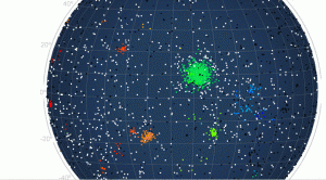

Как-то Юрий сообщал, что внутри радианта GEM "сидит" радиант DRG. Ради любопытства посмотрел что есть внутри радианта GEM на дату максимума потока
14 декабря, по суммарным данным всех видеосетей планеты. Оказывается, внутри "раскидистого" радианта GEM "сидят" два радианта THA (номер 390) и JLL (номер 644).У первого Vg 30 км/с, у второго 35 км/с. Фактически, наблюдатель-визуальщик никак бы не отличил метеоры этих потоков от GEM. Это значит, что в идеале, при подсчете реального ZHR, нужно вычленять из активности GEM еще и суммарную активность этих двух малых потоков. Понятно, что при визуальных наблюдениях это учесть невозможно.

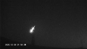

Добавлено: Пт Дек 25, 2020 15:25    Заголовок сообщения: Ответить с цитатой
Еще один увернулся от камеры
Костя, от нас, не увернулся.
Болид произвёл две вспышки, которые видны на снимке.
Траектория полёта заснята камерой по всей длине.
Камера очень сильно запотела, но болид был снят отлично.

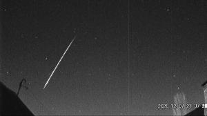

Добавлено: Пт Дек 25, 2020 18:45    Заголовок сообщения: Ответить с цитатой
07 12 2020 в 21 37 18 пролетел яркий и длинный метеор.
Блеск приблизительно от 0,00 до -1,00 звёздной величины.

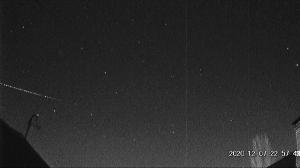

Добавлено: Пт Дек 25, 2020 18:59    Заголовок сообщения: Ответить с цитатой
Яркий и длинный метеор пролетел 07 12 2020 в 22 57 42.
Блеск приблизительно от 0,00 до -1,00.
Длительность явления около 1,5 секунд. Это в кадре, а сколько за кадром???

Добавлено: Пт Дек 25, 2020 19:11    Заголовок сообщения: Ответить с цитатой
Похоже Грейзер.
Длительность явления 7,5 секунды.
Потоки THA (November theta Aurigids) и JLL (January lambda Leonids) формально не попадают в радиант геминид, т.к. первый заканчивает активность 3 декабря, а второй начинает только 24 декабря (согласно с данными UFOOrbit). Помним, что максимум геминид приходится на 14 декабря... Теоретически да, в момент максимума геминид их радианты действительно приходят в область радианта геминид, но практически этих метеоров уже не будет или еще не будет (может быть только как статистическая погрешность). Другое дело DRG (December rho Geminids) - они меня просто выбесили, потому что UFOOrbit приписывал наши базисные метеоры чаще к DRG чемк GEM. И вот здесь Костя нашел такую информацию:
По поводу декабрьских ро-геминид (не путать с просто ро-геминидами). Они не отличаются ничем. Просто камеры фиксируют небольшое кол-во геминид с аномальной скоростью - около 40км/с, что больше, чем у геминид. Спектр этих метеоров тоже немного другой - менее яркая линия натрия. Предположительно, такие метеоры образовались после выброса струи пыли из родительского тела - астероида Фаэтон (3200) в 2005 году.
Так что формально - декабрьские ро геминиды являются струёй потока геминид и выделены в отдельный поток, чтоб не путаться в научных работах, коих пока немного ввиду малочисленности метеоров (часовое число 1-7).
По этой причине я удалил поток DRG из списка UFOOrbit, чтобы он не вносил сумятицу в наши видеонаблюдения. Наверное, было бы интересно заняться исследованием этой струи, но это не так просто как кажется. Для этого потребуются как минимум следующие вещи:
