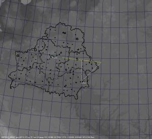

Добавлено: Чт Апр 08, 2021 22:20    Заголовок сообщения: Ответить с цитатой
Yuri_18 писал(а):
...Целился прямо в Минск , долетел от российской границы примерно за 3.5 сек.
Спорадик с геоцентрической скоростью 62.3 км/с. Все-таки это не грейзер:
H1 = 116km
H2 = 99km
Теоретически, также может попасть в камеры Gomel_NE и Gomel_NW.
Юра, сегодня я сделал фото с высоким разрешением.
Это метеор заснятый твоими камерами.
1 Начало полёта: камера Gomel_NE.
2 Конец полёта: камера Gomel_NW.
Метеор, судя по всему, ещё пролетел за крышей градусов 5 - 10.
 Размер файла:  65.76 KB
 Просмотрено:  1620 раз(а)
 Размер файла:  62.02 KB
Поблагодарили(2): Женик, bis

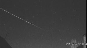

Добавлено: Чт Апр 08, 2021 22:36    Заголовок сообщения: Ответить с цитатой

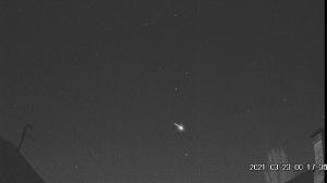

Заслуживает ещё один яркий метеор внимания.
Метеор пролетел 23 03 2021 в 00 17 35 LT.
 Размер файла:  63.38 KB
 Просмотрено:  1612 раз(а)

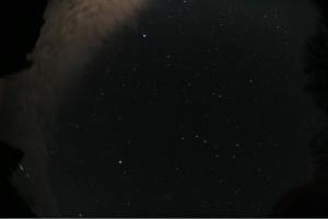

Добавлено: Сб Апр 10, 2021 01:16    Заголовок сообщения: Ответить с цитатой
8 апреля в 00:11 UT олл-скай камера зафиксировала начало полета (скорее всего) болида. Просьба подтвердить с ваших видеокамер.
Был такой болид в 03:12:30LT очень низко над горизонтом в Деражном. Яркость около -4m. Медленный.
Камера к сожалению сейчас барахлит, контакт где-то отошел, поэтому картинка плохая. Кроме того, полет снят не до конца, т.к. болид ушел под маску и за деревья.
 Размер файла:  411.78 KB
 Просмотрено:  1570 раз(а)
Поблагодарили(2): astroivan, bis

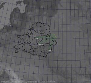

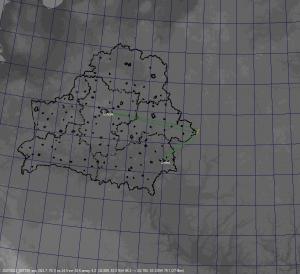

Юра, я обработал свои наблюдения этого яркого метеора.
Мои промеры:
Скорость по измерениям с 5 камер = 63,2 км/сек
H1 = 117.9
H2 = 101.2
Прибавилась длинна метеора на 15 - 20 километров.
 Размер файла:  142.14 KB
 Просмотрено:  1531 раз(а)
Поблагодарили(1): bis

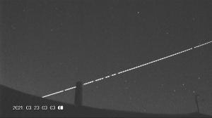

Добавлено: Сб Апр 10, 2021 13:21    Заголовок сообщения: Ответить с цитатой
Обработал данные по яркому метеору. Засняли две камеры Gomel_NE и MINSK 19.
Параметры:
Геоцентрическая скорость = 21,8 км/сек
Высота входа в атмосферу H1 = 96.2
Высота сгорания H2 = 79.1
Ребята, приложите снимок с камеры MINSK 19, там он был виден во всей красе.
 Размер файла:  142.96 KB
 Просмотрено:  1520 раз(а)
 Размер файла:  106.02 KB
 Размер файла:  66.51 KB
Поблагодарили(1): Женик

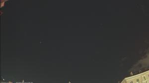

Добавлено: Сб Апр 10, 2021 13:44    Заголовок сообщения: Ответить с цитатой
...Ребята, приложите снимок с камеры MINSK 19, там он был виден во всей красе.
В Минске это был заурядный метеор в самом углу кадра.
 Размер файла:  1.08 MB
 Просмотрено:  1509 раз(а)

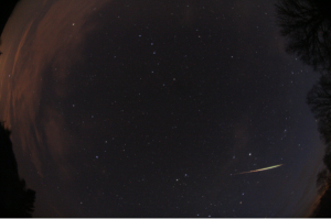

Сегодня, во время фотопатрулирования переменных звезд, видел визуально примерно в 21.54 LT яркий желто-зеленый медленный метеор (больше желтого), скорее всего болид -3- (-4) зв.вел. Летел из Возничего в Персей. Это может быть альфа-Виргинид AVB (#0021) или бета-кома-беренецид BCO (#0647). Время точнее сказать не могу, т.к. стоят на зарядке смарт-часы, которые специально применяю для визуальных наблюдений метеоров. Завтра утром гляну снимки с олл-скай камеры - должен "зарегистрироваться". Болид был шикарный - очень понравился. Smile А по ваши камеры должны его запечатлеть. Интересно насколько точно я определил длительность полета.

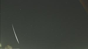

Вот он... Видео пока на руках нет.

Благодарю Юрий! Ого как оперативно! Отлично! А какая яркость , скорость и принадлежность? Завтра обязательно отпишись. У меня он летел с середины "коробки" Возничего и через эпсилон Персея . Сейчас ухожу на 4-5 часовые визуальные наблюдения метеоров - может что-то интересное увижу - сообщу.

Прилагаю фото вчерашнего болида-красавца с моей олл-скай камеры. Юрий, но почему твоя минская цветная камера не передает цвет болида? Surprised

Добавлено: Пн Апр 12, 2021 11:14    Заголовок сообщения: Ответить с цитатой
Очень интересный яркий метеор пролетел 25 03 2021 в 03 04 54 LT. Его засняли три камеры Gomel_NE, Daraganovo_10, Minsk_03, блеск метеора -0,4m. Примечательно, что метеор прилетел из за орбиты Плутона. Гелиоцентрическая скорость = 70,2 КМ/С. Геоцентрическая скорость = 66,2 КМ/С. Высота появления = 114 КМ. Высота сгорания = 86,4 КМ. Длинна трека в атмосфере 73 КМ.
 Размер файла:  97.01 KB
 Просмотрено:  1381 раз(а)
 Размер файла:  163.73 KB
 Размер файла:  122.13 KB
 Размер файла:  71.05 KB

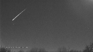

Камера Gomel_S засняла яркий метеор 25 03 2021 в 00 37 35 LT.
Пока не обрабатывал, Костя, если снимал в это время, проверь пожалуйста.
