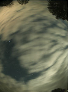

Картинку прилагаю, возможно ошибаюсь, мне кажется Q0 нужно учитывать.

Я не очень понял, что за проблема у тебя? Метеор не отображается в Q1? Даю скриншот со своими настройками (это чистый Q1 без модификаций). И да, перекачай csv, если ты этого не делал. Я ж пересчитал эти 2 метеора.

Всё хорошо, всё определяется.

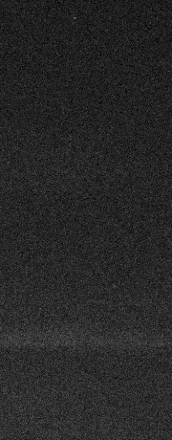

Збигнев мне сообщил, что в ночь с 10 на 11 мая в центрально-восточной части Польши произошло падение метеорита. У меня пока нет информации, есть ли этому конкретные подтверждения или это только теоретическое предположение, сделанное на основании данных польских камер (есть как минимум 5 регистраций).
Интересно, что это событие также зафиксировала камера DERAZHNOE_30. Правда видео почему-то записалось не с начала, только последняя треть пути. Ну почему это как правило происходит именно с интересными объектами?
Возможно, это произошло из-за малой угловой скорости объекта, т.к., то что я вижу сейчас, объект как раз летел на камеру (и вниз), был не то чтобы стационарным, но в любом случае проделал небольшой путь на небе да еще и у горизонта. Я бы не сказал, что на деражнинском видео этот метеор выглядел как-то феерично, как кандидат на выпадение, но посмотрим. Надеюсь, что появится какая-то дополнительная информация.

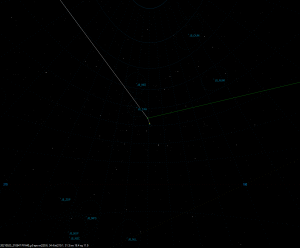

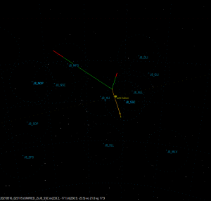

А в ночь с 15 на 16 мая камера ZASLAVL_15 поймала медленный стационарный метеор. Благодаря тому, что концовка этого метеора также попала в DERAZHNOE_32, удалось построить базис и определить поток как SSC (Southern omega Scorpiids).
Отлично! Видео сети CAMS уверенно не зафиксировали активности потока SSC 16 мая. В данном секторе неба активны радианты следующих потоков: SOP, NOP, MPS. За другие даты не смотрел. Понятно, что СAMS не являются эталоном в деле проверки активности того или иного потока, просто мне лично очень удобно работать с их сервисом - активность потоков "как на ладони". Smile

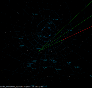

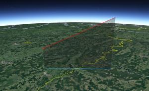

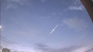

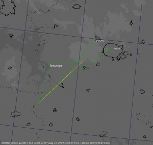

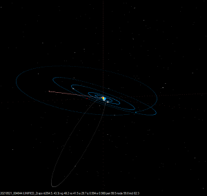

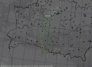

Прошлой ночью камеры в Деражном, Заславле и Минске зафиксировали яркий (около -3m) и быстрый метеор. Анализ показал, что это спорадик с радиантом вблизи ί And, имеющий чисто кометную орбиту. Vg = 48.2 km/s.

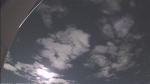

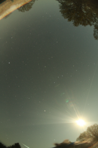

Этот яркий метеор зафиксировала моя олл-скай камера в разрывах облаков. Повезло. Smile

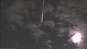

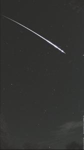

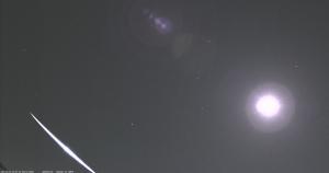

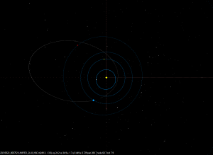

Ни ночи без "красаўца"... Очередной индивид ловко пересек белорусско-украинскую границу даже не предъявив декларацию на наличие внеземного вещества.
UFOAnalizer оценил яркость объекта как -1.2m в Деражном и -2.0m в Заславле. Это смешно, конечно. Я постоянно наблюдаю в кадре Луну в разных фазах и планеты, поэтому осмелюсь оценить яркость как -4...-5m. То есть, можно сказать, что это был болид.
Поточный - NSC (Northern omega Scorpiids). Геоцентрическая скорость 24.2 км/с. Загорелся на высоте 95 км и погас на высоте 39 км (или чуть-чуть ниже - самая концовка не попала в кадр). Проделал в атмосфере путь в 135 км.

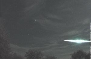

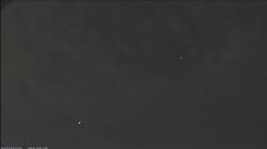

Прошлой ночью камера в Деражном снова зафиксировала болид. Базиса пока нет.
 Размер файла:  1.18 MB
 Просмотрено:  2261 раз(а)
 Размер файла:  1.79 MB
Поблагодарили(1): astroivan

На моих фотоснимках ничего нету. Скорее всего болид не попал в поле зрения камеры. Для этого момента времени все что южнее DEC ~35 , не попадает в область фотографирования в западном секторе неба.

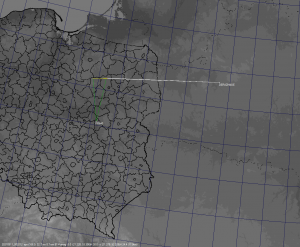

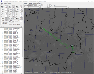

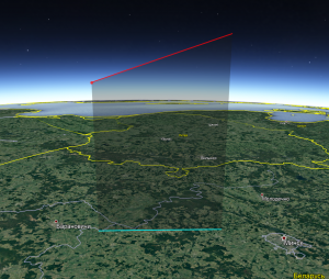

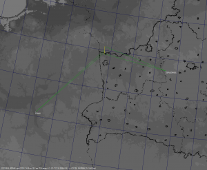

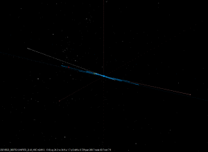

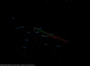

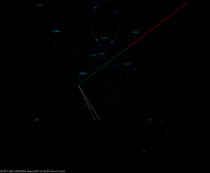

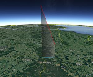

Нашелся базис. Начало полета захватила польская камера PFN40. Болид спорадический с радиантом в Волопасе.
Vo = 14.1 km/s
Vg = 8.6 km/s
H1 = 85.5 km
H2 = 25.2 km
Збигнев считает, что можно говорить о потенциально возможном выпадении метеорита. Погас над территорией Литвы.
P.S. Болид мог попасть в гродненскую камеру BY0004. Но в Гродно было облачно, да и с этой камеры в последнее время что-то совсем нет цсвешек... беда.
 Размер файла:  78.92 KB
 Просмотрено:  2223 раз(а)
 Размер файла:  22.39 KB
 Размер файла:  821.52 KB

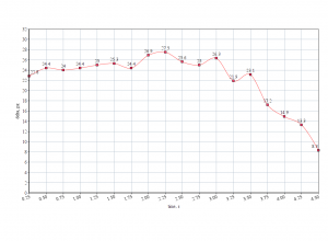

Мне стало интересно, как же изменялась скорость болида в процессе полета. Поскольку в Деражном он наблюдался почти сбоку (до точки начала было 206 км, до точки конца 192 км), я решил провести очень простую приблизительную оценку изменения скорости. Я измерял (после исправления дисторсии) отрезки, пройденные болидом за каждые 0.25 сек. и затем наносил значения на график, где по горизонтали было отложено время, а по верткали - путь в пикселях, пройденный за каждые 0.25 сек.
Результат в прикрепленной картинке. Если бы скорость болида не менялась, то мы должны были бы увидеть что-то близкое к горизонтальной линии. В середине полета было довольно трудно точно определять точное местоположение из-за большого и яркого "шарика", видимо этим можно объяснить скачки на графике. Тем не менее график получился интересный. Можно видеть, что примерно с 3 секунды полета угловая в пикселях (и наблюдаемая в км/с соответственно тоже) скорость начала резко падать из-за торможения в атмосфере. Из графика видно, что к концу видимой части полета она уменьшилась почти в 3 раза.
Теперь берем значения скоростей, которые вычислил UFOOrbit - 14 км/с для камеры в Деражном и 16 км/с для камеры Збигнева. Уменьшение скорости в 3 раза означает 5 км/с. А это как раз именно та скорость, при которой метеориты перестают светиться в атмосфере и продолжают падение уже незаметно для глаза.

Любопытный график. Очень интересно! Получается, что невооруженным глазом можно увидеть примерно 2/3 полета болида, т.е. 1/3 не видна (фиксируется лишь видеокамерами).

Нет, речь здесь о другом. Когда частица достаточно замедляется в результате торможения, она гаснет как для глаза, так и для камеры. Дальнейший ее путь можно рассчитать, лишь используя математические модели, причем нужно учитывать в т.ч. погодные условия - направление и силу ветра на разных высотах.
Мой же график показывает, что исследуемый болид замедлился настолько, что его исчезновение для камеры и глаз не обязательно может быть связано с его полным сгоранием в атмосфере. График как бы намекает, что в данном случае возможно выпадение метеорита.
