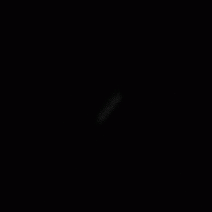

Ещё кое-что из мелочи, на пределе чувствительности сетапа - POPACS3, Polar Orbiting Passive Atmospheric Calibration Sphere - сфера диаметром 10 см.
На одиночном кадре едва заметна, но в процессе пролёта была видна хорошо!
UPD. Согласно эфемиридам, расстояние до спутника было 1832 км!
