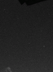

Данных из Гродно пока нет, но я честно говоря не особо и надеюсь на них с нашей погодой. Что показало расследование...
С большой долей вероятности можно говорить, что нам попался Арид (ARD), порожденный кометой 15P/Finlay, причем из радианта от ветви выброса 2014/2015. Поскольку в UFOOrbit такого потока не было, мне пришлось его туда добавить вручную. Для этого я использовал данные отсюда:
https://www.meteornews.net/2021/10/07/a-second-arid-shower-outburst-in-2021/
R.A. = 256.8 ± 0.8 deg.
Decl. = -48.3 ± 0.6 deg.
Vg = 10.5 ± 0.3 km/s
В результате, наш "тучный" метеор очень точно лег в этот радиант. Вспышку активности предсказывали на 7 октября и тем более интересно, что наш метеор пролетел так далеко от этой даты. Единственное, я не нашел данных о периоде активности потока, поэтому просто поставил +/-20 дней относительно 7 октября. Также у меня нет данных о дрейфе радианта на небе, поэтому он был принят за 0.
Если все это правда, то в момент пролета метеора радиант находился на глубине 37 гр. (!) под горизонтом в созвездии Жертвенника. Угловая скорость метеора в начале пути была около 1.5 гр./сек. Это супермедленно, на уровне самолета, летящего не слишком высоко.

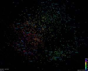

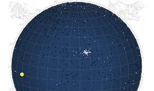

Итак, что удалось выяснить по потоку ARD по данным видеосетей CAMS.
1. Поток проявляется 26 сентября как несколько разрозненных радиантов. Наверняка это и есть начальная дата периода действия потока.
2. Первая вспышка активности 29 сентября. На следующую ночь поток достаточно активен.
3. С 1 по 6 октября активность потока около нуля, т.е. в этом районе неба есть один случайный или неслучайный радиант или нет вообще ничего.
4. Вторая вспышка активности 7 октября. 8 октября активность заметно снизилась, примерно в 5 раз.
5. 9 октября нет никаких заметных радиантов в указанной области неба, т.е. можно считать что 8 или 9 октября дата окончания активности потока.
Проблема в том, что поток ARD не "прописан" в детектирущем и анализирующем софте всех видеокамер CAMS, поэтому его нету в сводной суточной таблице потоков. А стало быть невозможно построить график активности. Можно пойти другим путем - просто взять статистику по числу радиантов непостредственно с картинок CAMS. Для даты 29 сентября примерно определил эклиптикальные координаты радианта потока Sl~185.5 лямда~275.5 , для даты 7 октября Sl~193.4, лямда~293.8. Их можно перегнать в экваториальные, а затем высчитать дрейф радианта.
Как-то так...

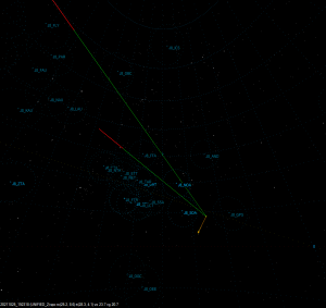

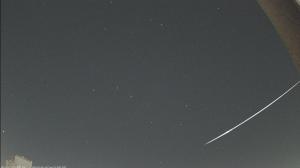

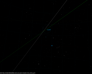

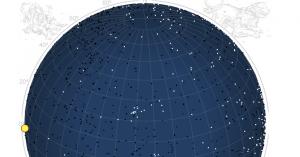

Два одновременно пролетевших орионида. На этом фото хорошо видно как траектории сходятся в анти-радиант. Но и в радиант они при этом попадают. Smile

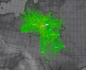

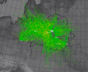

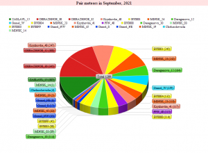

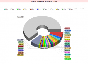

Итог за сентябрь... Первая половина месяца выдалась достаточно погожей, таким себе продолжением августа. Но потом пришла осень, погрозила пальцем и сказала: "Всё, хватит!". Тем не менее, базисов собрали на 25% больше чем год назад. И это хорошо.
BY сеть: 1299
UA сеть: 27
BY+UA сети: 1394
Из интересного за месяц:
- Эксклюзив месяца - вспышка Авригид. Ссылки: 1, 2, 3, 4
- Длинный, медленный спорадик от 2 сентября: ссылка
- Болид -7.6m (spo) в ночь на 8 сентября: ссылка
- Очередной двойной метеор: ссылка
- Болид -5m (spo) в ночь на 13 сентября: ссылка
- Болид -4.1m (SPE) в ночь на 16 сентября: ссылка

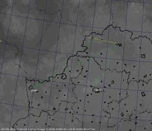

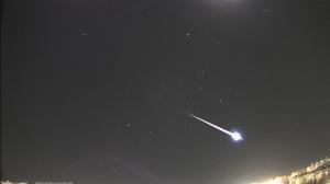

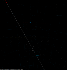

25 октября, перед запуском олл-скай камеры на патрулирование, увидел красивый медленный полет Южного Таурида (STA) из Персея в Б.Медведицу. Длинна около 30 градусов. Цвет желтовато-красноватый. Яркость примерно -2 величина, т.е. до болида не "дотягивает". Интересно проявился ли он на ваших видеокамерах? Время 19:23 LT.
2021-10-25 19:23:18 LT. Таурид очень условный - в радиант не попадает хоть и из тех краев. Помимо минской и гродненской камер, самое его начало также попало и в дарагановскую камеру, но материал еще не обработан. Но и двух камер уже достаточно.
SPO. 5.2 сек полета в поле зрения минской камеры, Vg=20.7km/s, высота 99km -> 68km.
P.S. Я этот метеор, кстати, тоже увидел вживую, когда вышел покурить. Smile
