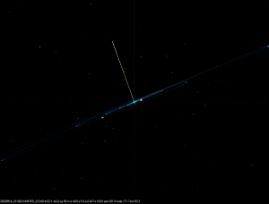

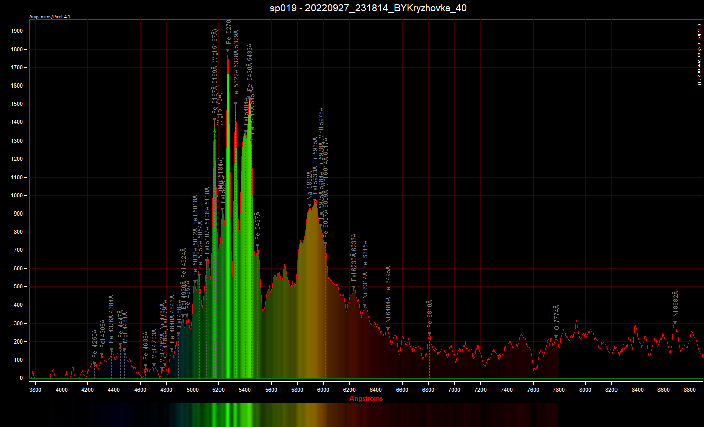

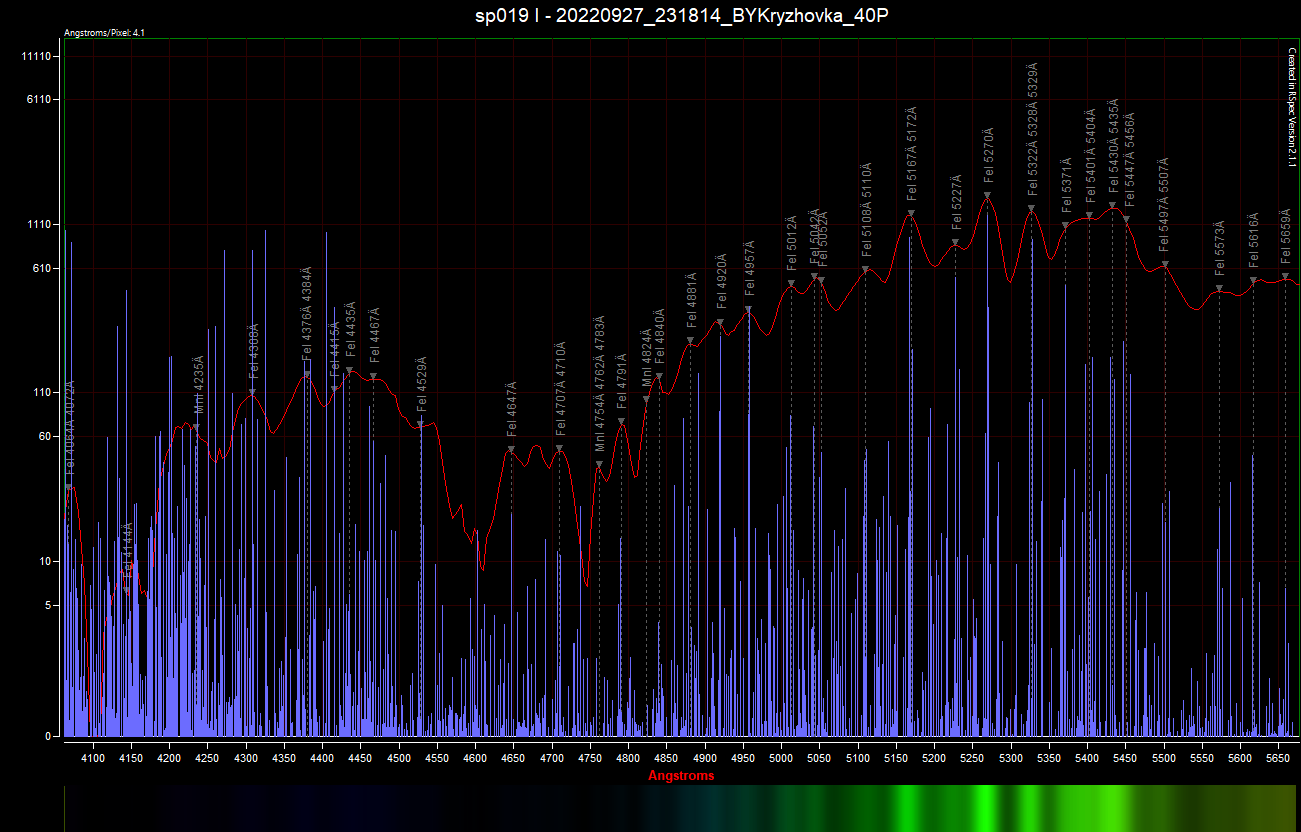

Добавлено: Чт Сен 29, 2022 01:08    Заголовок сообщения: Ответить с цитатой
Вечером 27 сентября был захвачен спектр и он снова оказался "железным", даже еще более "железным" чем предыдущий...
Метеор попал в спектральную камеру в Крыжовке (-2.3m), а также в камеру в Деражном (-3.5m). И там и там мешали облака. Спорадический. Радиант в Водолее. Скорость Vg=10.4 km/s. Орбита с очень маленьким наклонением всего 0.7 гр..
На сыром снимке привычной линии Na 5892A не видно. При калибровке спектра я ее все-таки с трудом нашел, замаскированную многочисленными линиями железа, на уровне шума и погрешностей. С магнием еще интереснее. Последняя линия из триплета Mg попадает на минимум (это хорошо видно на спектре второго порядка), из чего я сделал вывод, что магния там нет вовсе, а линия, где должен быть магний, обусловлена опять же железом (5167A и 5169A). В общем, это был чисто железный метеороид.
Интересное наблюдение. Этот "железный" метеор так же как и предыдущий имеет особенность - яркость мало изменяется в процессе полета или, если точнее сказать, изменяется очень плавно без всплесков. А окончание полета довольно резкое. Связано это видимо с высокой прочностью частицы. Нужно этот момент проверить в будущем. Возможно, по этим признакам железные метеоры можно отличать и без всяких спектров, ну или хотя бы делать предположения о железной природе метеороида.

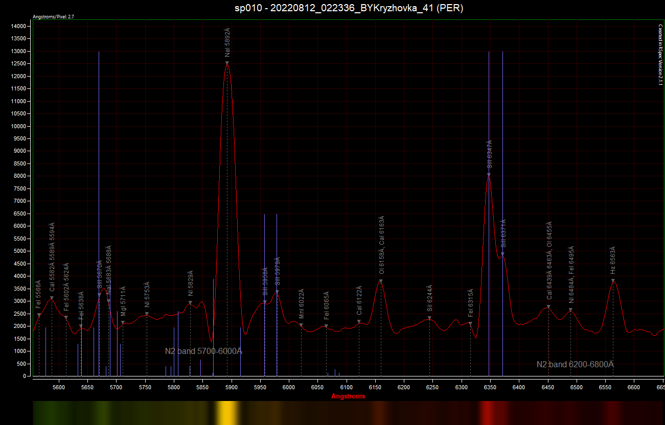

Хочу добавить еще интересную информацию. На метеорных спектрах помимо узких эмиссионных линий, соответствующих отдельным элементам, можно также видеть сплошной (непрерывный) спектр. Этот спектр обусловлен двумя факторами:
1. Излучение черного тела. Это тепловое электромагнитное излучение, испускаемое черным телом (идеализированное непрозрачное, не- светоотражающее), которое зависит от температуры. Чем выше температура, тем в более коротковолновую область сдвигается пик. Пример - раскаленный гвоздь, чем он горячее - тем белее. Спектр такого излучения непрерывный.
2. Полосы излучения атмосферных газов. Это довольно широкие полосы (не линии), которые дают возбужденные молекулы кислорода и азота. В метеорной практике известны например полосы, которые дает азот на длинах волн 5700-6000A, 6200-6800A и 7000-7500A. Но такое свечение как правило заметно только у довольно быстрых и энергетичных метеоров.
К чему это я все... На спектре выше (да и на других тоже) можно заметить явный провал в сплошном спектре примерно на 7600A (см. 1-ю картинку). Это не шум и не ошибка. Это самая настоящая линия поглощения, видимая на непрерывном эмиссионном спектре черного тела. И ответственен за эту линию поглощения атмосферный кислород. В этой области спектра он "съедает" примерно 1 звездную величину. В солнечном спектре, полученном с Земли, этот провал тоже хорошо виден (см. 2-ю картинку), но состоит он из множества отдельных узких линий поглощения. Вот такие интересные вещи.

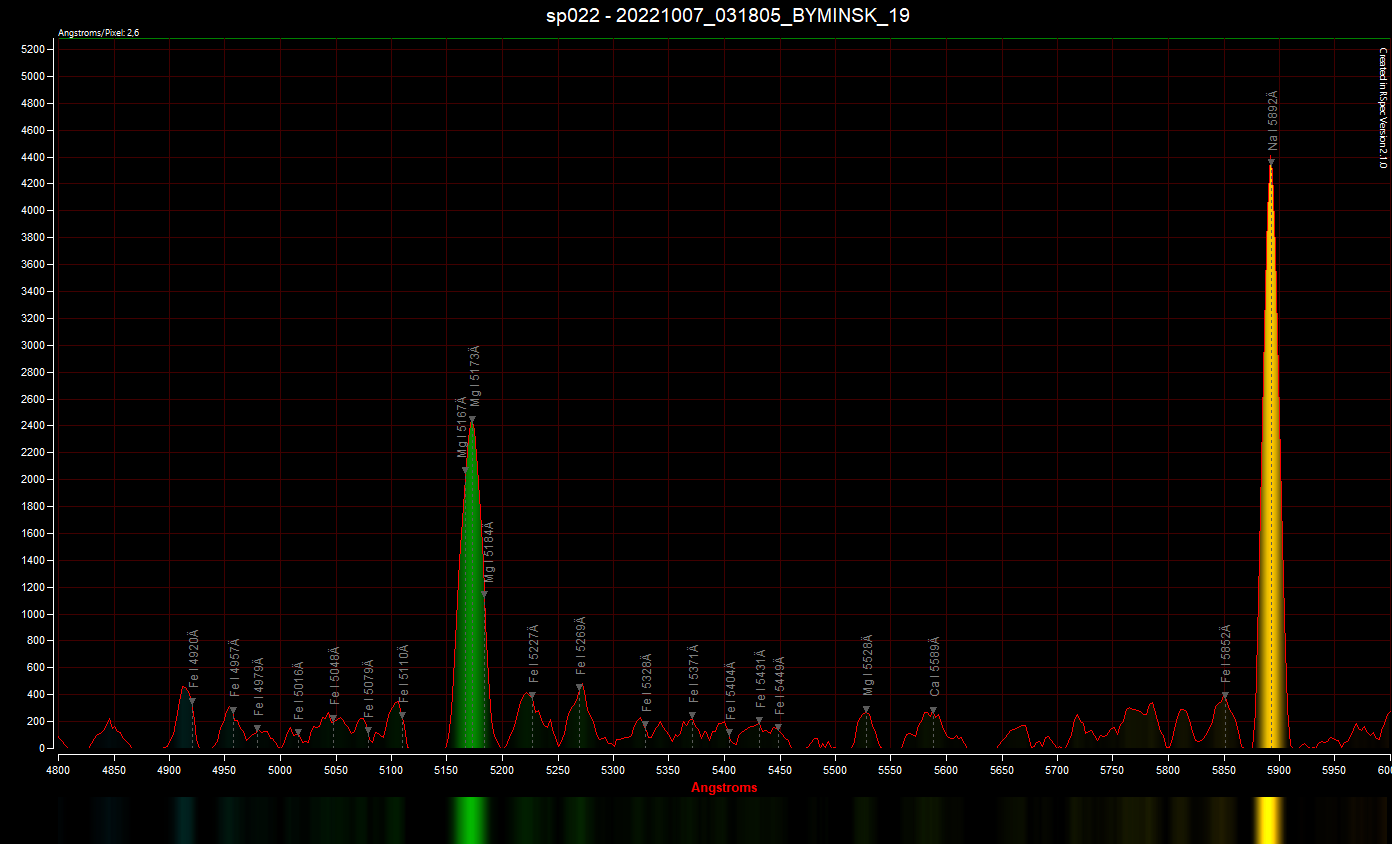

Камера Kryzhovka_41 вернулась в Минск и снова стала камерой MINSK_19. Направление осталось похожим, но стало чуть более восточным - ююв. Засветки стало больше, условия хуже, но что поделаешь. Красная засветка с нижнем правом углу - это та самая неоновая лампа, спектр которой я выкладывал выше. Но лучше работающая камера даже в плохих условиях чем ее отсутствие...
В ночь на 7 октября эта камера поймала спорадический спектр с радиантом между Кассиопеей и Цефеем, о котором есть смысл рассказать. Метеор был не слишком яркий, спектр нельзя назвать "богатым", но он по-своему интересен. На сыром снимке видно только 3 линии, более тонкая обработка показала немного больше.
Что интересного. Самая интенсивная линия принадлежит натрию, а вот железо светится совсем слабо - метеороид явно обеднен на Fe. Этот спектр я бы отнес к Na-enhanced, т.е. к типу с усиленным натрием. По литературе, есть зависимость содержания натрия от перигелийного расстояния. Чем меньше перигелийное расстояние, тем меньше будет содержание натрия в метеороиде. Причина - выветривание легколетучего натрия во время приближений к Солнцу. Метеороиды с перигелийным расстоянием q<0.2AE могут вообще не содержать Na либо содержать его очень мало. Наш исследуемый экземпляр (он базисный, а поэтому мы знаем элементы орбиты) имеет q=0.81AE, что довольно много. Поэтому, большое содержание натрия для него - это вполне нормально, он его не успел растерять. Все это согласуется с теорией.
Обратим также внимание на атмосферную линию OI. Линия хорошо заметна, но не доминирует. А значит скорость средняя. Так и есть - Vg=40km/s.

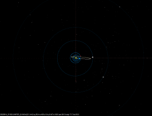

Надо сказать, что при наличии неба слабенькие метеорные спектры ловятся не так уж и редко. В таких спектрах видны основные линии Mg, Fe, Na, по которым уже можно определять тип. Поэтому я решил обрабатывать и собирать в т.ч. и такие спектры в собственную базу данных, которую по мере накопления статистики можно будет использовать для каких-то обобщений. На данный момент в ней уже есть 27 спектральных метеоров, из которых 21 базисный (9 поточных и 12 спорадических).
Вечером 13 октября был пойман очередной спектр c яркой линией натрия, магний и железо тоже хорошо заметны. Тип спектра - Normal.
Метеор базисный:
RA: 273.8°
Dec: 58.7°
Vg: 18.2 km/s
a: 2.2 AU
q: 0.998 AU
e: 0.543
incl: 29.06°
Поток поначалу определился как spo, но совсем рядом оказался радиант Драконид, тех самых, которые в последние годы днем с огнем не сыщешь на небе. Стал разбираться, посмотрел исторические радианты Драконид и вот оно чудо. Метеор точно лег в радиант, описанный в литературе в 2006 году и после этого добавленный в список Драконид IAU MDC (вторая строчка). Значит это все-таки Драконид, хоть он и не из основного радианта!
Далее, в статье "Catalogue of representative meteor spectra" я нашел спектр Драконида и его положение на тройной диаграмме Mg-Fe-Na, а затем измерил это соотношение на своем спектре:
данные из статьи: MgI - 24%, FeI - 31%, NaI - 45% (заполненный красный кружок на картинке)
полученный спектр: MgI - 26%, FeI - 29%, NaI - 45% (полый красный кружок на картинке)
Феноменально! Соотношение Mg-Fe-Na почти идентичное - разница проценты, хотя даже в пределах одного потока вариабельность бывает значительной. В итоге, поточность в своем каталоге метеорных спектров я исправил со spo на DRA Smile .

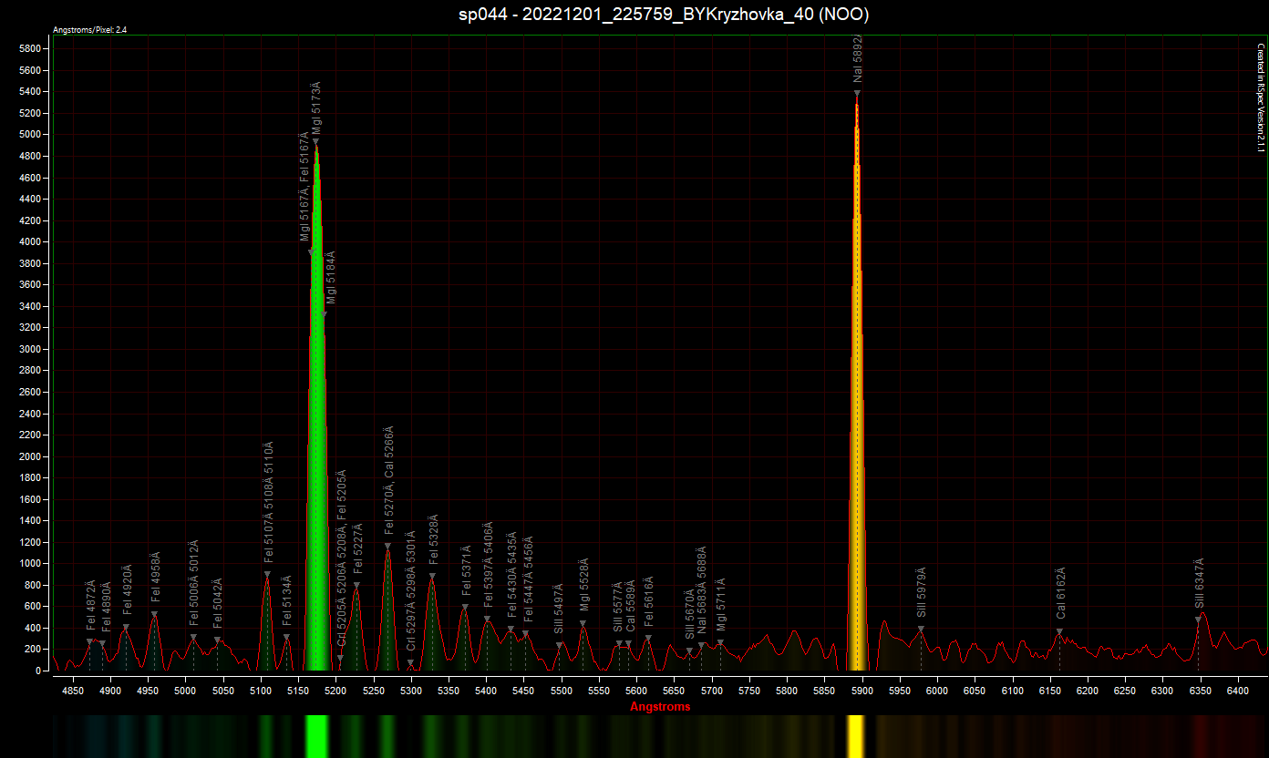

Вечером 1 декабря попался спектральный NOO (November Orionids). Типичный хондрит с кометной орбитой, камушек с заметным содержанием железа. На 5300А уверенно читается хром - пик небольшой, но очень характеристичный, ему почти не мешают другие линии при достаточном спектральном разрешении (диф. решетка на этой камере 1000 лин./мм). Еще из особенностей, это заметный пик ионизированного кремния Si II в районе 6350А. Это говорит не столько о наличии кремния как такового, как о достаточно высокой скорости, при которой хватает энергии для ионизации атома кремния. Скорость была чуть выше средней: Vg=42.9км/с. Опять же, благодаря не маленькой скорости, хорошо видны линии атмосферных кислорода и азота в ИК области. В общем, спектр типичный, самый распространенный.

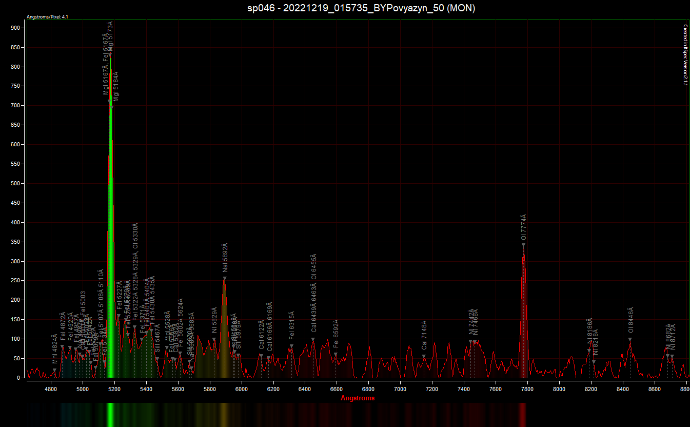

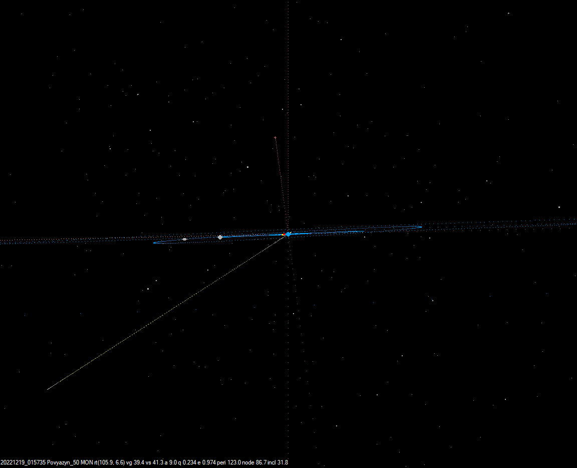

В ночь на 19 декабря попался по-своему интересный спектр, особенностью которого была ослабленная линия натрия. Соотношение Mg-Fe-Na было 44%-32%-24%. Метеор оказался поточным - MON (December Monocerotids).
Сложностью было то, что спектр неяркий и он попадал прямо на пояс Ориона - яркие звезды мешали измерениям. Поэтому пришлось применить более продвинутую методику обработки. Из кадров со спектром, которые впоследствие были сложены по зеленой линии магния, был вычтен дарк, собранный из кадров без метеора. Таким образом, все звезды (а также горячие пиксели) были удалены из изображения спектра. В результате, несмотря на короткий трек и небольшую яркость, спектр получился в итоге довольно сносным, все основные линии прочитались уверенно.
Перигелийное расстояние для данного метеора оказалось маленьким - всего 0.23 АЕ. Видимо этим и объясняется пониженное содержание Na, он просто выветрился при близких приближениях к Солнцу. Это хорошо согласуется с теорией спектральных наблюдений метеоров. Свечение атмосферных линий (OI 7774 A и более длинноволновых) также было невелико из-за не слишком высокой скорости метеороида - Vg=39.4 km/s.
 Размер файла:  1.68 MB
 Просмотрено:  8159 раз(а)
 Размер файла:  57.6 KB
 Размер файла:  11.85 KB
 Размер файла:  11.28 KB
 Размер файла:  9.06 KB
Поблагодарили(3): tuteychi, Morozyako, astroivan

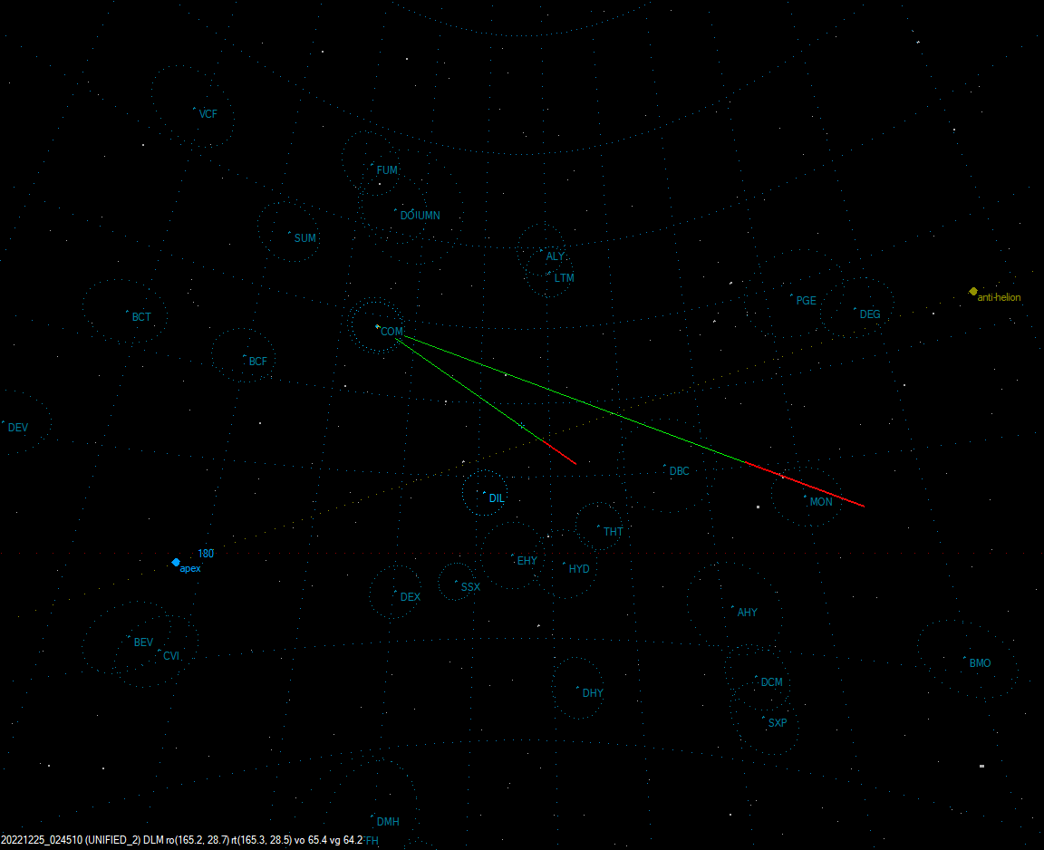

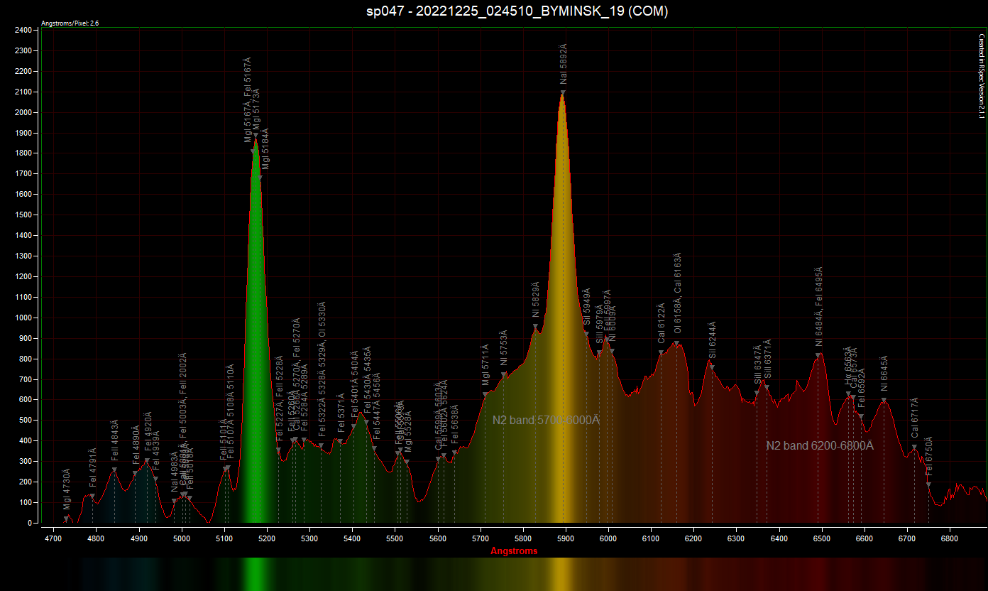

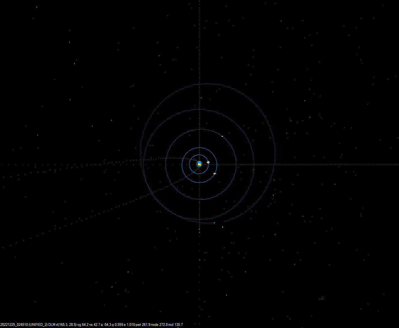

В рождественскую ночь пролетел яркий -3.7m Кома Береницид - COM (Comae Berenicids), он же - DLM (December Leonis Minorids). Радианты совпадают по положению на небе друг с другом, поэтому различить их не представляется возможным.
Условия получения спектра не очень хорошие - сильная городская засветка, облака и не слишком удачное направление полета метеора. Тем не менее, на спектре хорошо заметно (в отличие от предыдущего) довольно большое содержание натрия. Соотношение Mg-Fe-Na - 29%-24%-46%. Глядя только на спектр и на количество Na, можно попытаться предположить, что перигелийное расстояние не должно быть маленьким. И действительно - оно равно 0.56 АЕ, что почти в 2.5 раза больше чем для предыдущего бедного на Na метеора. Глядя на очень яркие спектральные линии атмосферных газов в ИК (OI 7774 A так вообще самая яркая в спектре), можно предположить об очень высокой скорости метеороида. И действительно, она была равна Vg=64.2 km/s. Что-то как-то даже скучно становится - никаких тебе сюрпризов и загадок.
Что еще можно отметить. Мне показалось, что в этот раз я вижу в спектре линии иона железа Fe II, раньше я таких почти не замечал. Возможно это тоже связано с очень высокой скоростью, при которой энергии хватает для ионизации атома железа.
Еще одна интересная особенность - это сама орбита, она имеет эксцентриситет близкий к 1 и период обращения около 1500 лет. Этот метеор явно знал о том что происходит в облаке Оорта, но правда уже никому и ничего не расскажет.

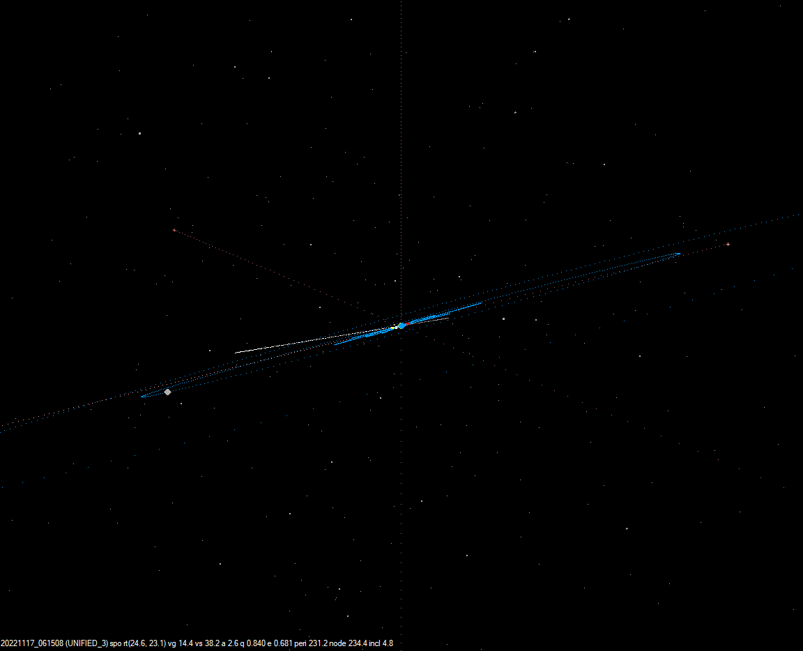

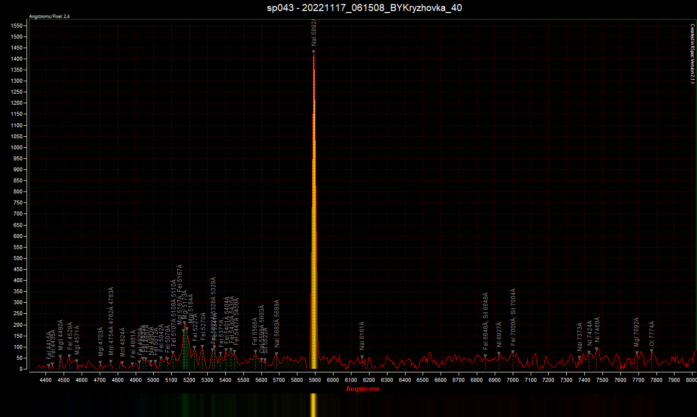

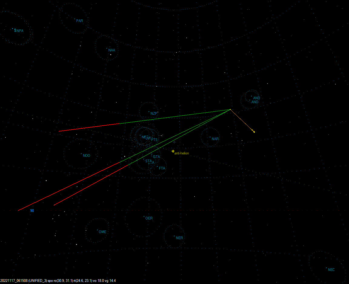

В противоположность Na-ослабленным метеорами хочу показать спектр метеора, богатого на натрий. Орбита близкая по характеристикам к Андромедидам, но метеор немножно не попал в радиант, в итоге он - spo. Летел >6 сек. Mg-Fe-Na 11%-18%-71%.
2022.11.17 06:15:08 LT
RA = 24.6°
Dec = 23.1°
Vo = 18.0 km/s
Vg = 14.4 km/s
a = 2.63 AU
q = 0.84 AU
e = 0.680510
p = 4.26 year
peri = 231.158°
node = 234.426°
incl = 4.78°
 Размер файла:  1.74 MB
 Просмотрено:  7994 раз(а)
 Размер файла:  58.86 KB
 Размер файла:  16.38 KB
 Размер файла:  10.6 KB
 Размер файла:  8.69 KB
Поблагодарили(2): Morozyako, astroivan

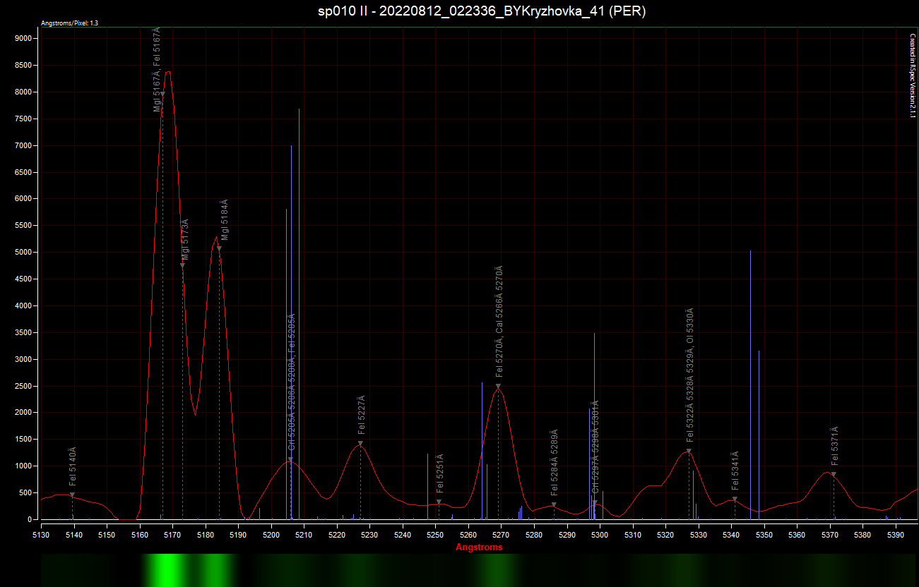

Хочу привести ссылку на очень важный ресурс для тех, кто занимается или будет заниматься метеорной спектроскопией.
NIST Atomic Spectra Database Lines
Здесь можно найти и даже экспортировать набор известных спектральных линий элементов.
RSpec позволяет создавать свои собственные пользовательские каталоги линий, которые можно потом подключать в программе при анализе метеорных спектров, чем я и воспользовался. Экспортированные с вышеуказанного ресурса наборы линий элементов я отформатировал в требуемый стандарт .dat и теперь могу подключать нужный каталог элемента. Это сильно упростило анализ.
Тем не менее, не все так просто. Большинство пиков в наблюдаемых спектрах являются смесью множества отдельных линий, одни линии маскируются другими - разобраться в этом по-прежнему не легко, но все-таки можно с большей или меньшей вероятностью. Железо так вообще дает такое большое количество линий, что в них запутаться можно. К тому же, интенсивности линий могут на самом деле гулять в зависимости от условий сгорания метеороида (температура, давление) и спектральной чувствительности камеры в том или ином диапазоне... И все же, жить теперь с такими каталогами стало легче.
На картинках ниже - примеры некоторых живых спектров и каталожных линий сравнения (синие вертикальные линии):
1. Железный метеор и линии Fe I
2. Персеид и линии Mg I
3. Персеид и линии Si II
4. Персеид и линии H I
5. Персеид и линии Cr I
6. Южный Таурид и линии Na I
