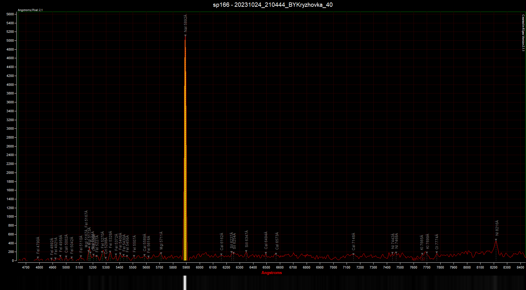

Немного накопилось спектров, разбираю завалы...
В ночь на 31 июля был захвачен очень интересный спорадический метеор со спектром, который абсолютно лишен натрия и имеет повышенное свечение магния. На месте, где должна была быть линия NaI 5892А, даже наблюдается провал, а рядом обнажилась линия CaI 5858A, которая обычно тонет в очень яркой соседке...
Я как обычно подумал - клиент имел близкие и частые отношения с Солнцем, поэтому натрия и лишился. Но не тут-то было! Все оказалось как раз наоборот. Метеор поймали 3 камеры и две из них дали гиперболическую орбиту. Обычно это связано с погрешностями измерений, когда вблизи e=1 очень небольшие погрешности определения скорости превращаются в большие изменения эксцентриситета. Поэтому будем ориентироваться на эллиптическую орбиту, которую дала одна из камер. Согласно этой орбиты метеороид пришел из облака Оорта, соответственно с Солнцем взаимодействовал очень мало (или не взаимодействовал вообще).

Для объяснения отсутствия натрия в данном случае нужны другие теории. Как я читал, одна из таких существующих теорий - это выветривание натрия солнечным ветром в облаке Оорта (хотя казалось бы, сколько там того ветра). В любом случае, у этого метеороида наверное было интересное происхождение, о котором мы правда вряд ли что-то узнаем. Зато теперь мы знаем, что попадаются и такие необычные метеоры с нехарактерными спектрами.

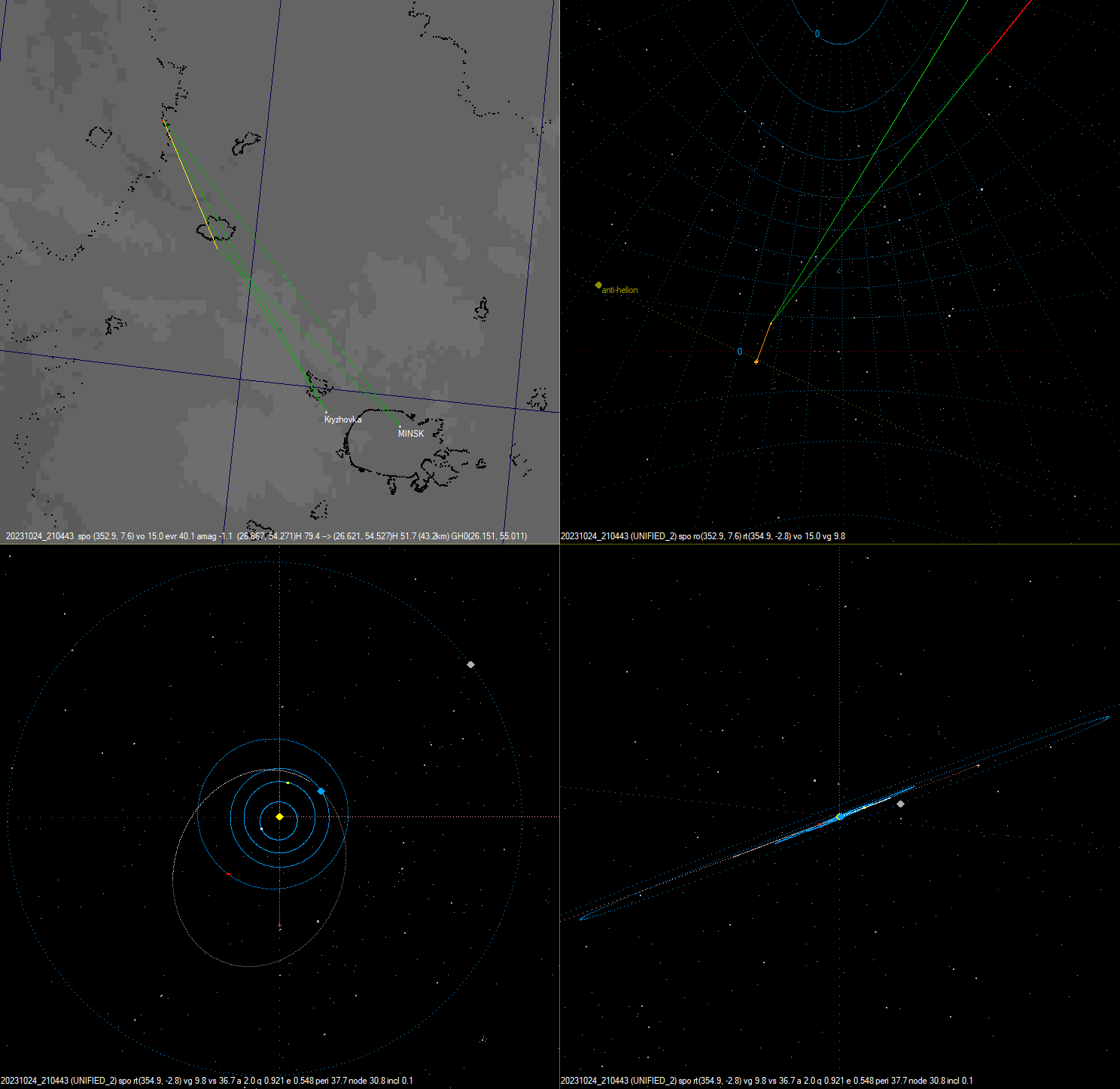

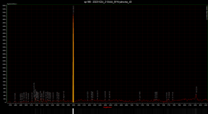

В ночь с 4 на 5 сентября спектральная камера в Деражном поймала яркий железный метеор. Черно-белая камера, а значит отсутствие байеровских фильтров и цветовой интерполяции, позволила получить довольно неплохое разрешение в синей области, где всегда трудно разбирать линии. Я даже заподозрил присутствие ванадия в спектре, но это не точно (поставил знак вопроса). Две яркие линии V I 4379A и 4409A точно приходятся на пики, но конкурируют с линиями железа. На последней картинке приведены каталожные линии железа (синие) и ванадия (желтые). В интернете есть информация, что иногда ванадий в виде нитрида VN встречается в железных метеоритах... Также в спектре присутствуют слабые линии хрома и никеля что ожидаемо, но тоже на уровне ошибки. Интересно еще отметить, что проработалась линия атмосферного кислорода O I 7774A, что не всегда происходит при небольших скоростях метеороида. В целом спектр получился очень хороший и интересный.
Орбита типичная астероидальная - слабо вытянутая и с малым наклонением. Геоцентрическая скорость небольшая, что характерно для всех железных метеоров.
mag = -2.0m
Vo = 21.1 km/s
Vg = 17.9 km/s
a = 1.44 AU
q = 0.58 AU
e = 0.595
p = 1.73 years
peri = 277.31°
node = 161.75°
incl = 2.4°

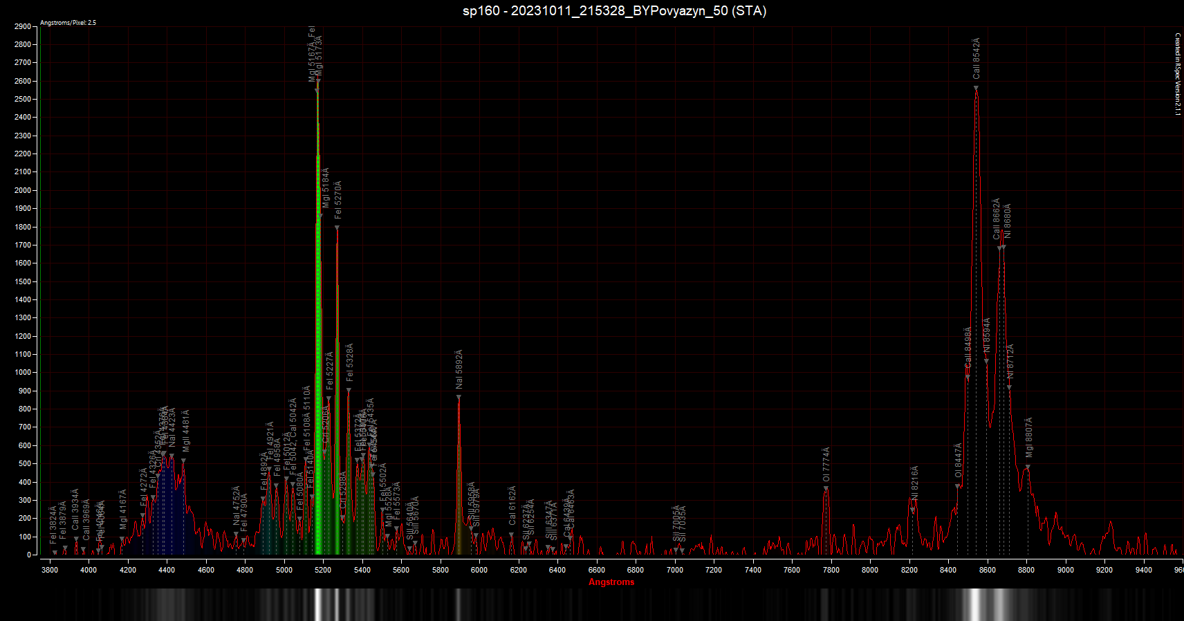

В ночь на 9 сентября в Деражном пролетел болид с яркостью около -5m. Пришел он из области anti-helion и имел геоцентрическую скорость 21.3 km/s. Загорелся на высоте 91 км и погас на 37 км.
mag = -5.0m
Vo = 23.5 km/s
Vg = 21.3 km/s
a = 2.15 AU
q = 0.60 AU
e = 0.720
p = 3.16 years
peri = 267.76°
node = 165.68°
incl = 2.48°
Мы всегда любим яркие объекты, но вот для спектров это не очень хорошо - в данном случае он получился пересвеченным. Пришлось брать в обработку только самое начало полета и фрагмент из середины между вспышками - сложил оба спектра в один.
Из особенностей:
1. Получилось хорошее деление пиков в синей области, что является бонусом ч/б камеры. В области 4500-4800А, где обычно вообще почти ничего не видно, выросли хорошо заметные пики от железа, хрома, магния, натрия, кальция и марганца. Хром здесь я впервые ловлю так явно.
2. Высокие пики выросли и в области 6100-6500А. Там буянили кальций, железо и кремний. Такие мощные и явные пики железа в красной части тоже редко бывают.
3. Свечение атмосферных газов слабое, т.к. была маленькая скорость. Только линии кислорода O I 7774A и азота N I 7424A, 8216A проявились явно.
4. Не очень явно, но проступил калий, думаю что это был все-таки он. Хотя левая линия в дублете K I 7665A почему-то почти не видна, только правая K I 7699A проступила явно. Дело здесь наверное в том, что левая линия частично попадает в ту самую область поглощения от атмосферного кислорода в районе 7620A, который ее частично и экранирует.
В целом, этот спектр, несмотря на сложности с обработкой, показал для меня некоторые новые особенности, которых я раньше не наблюдал. Интересный спектр!

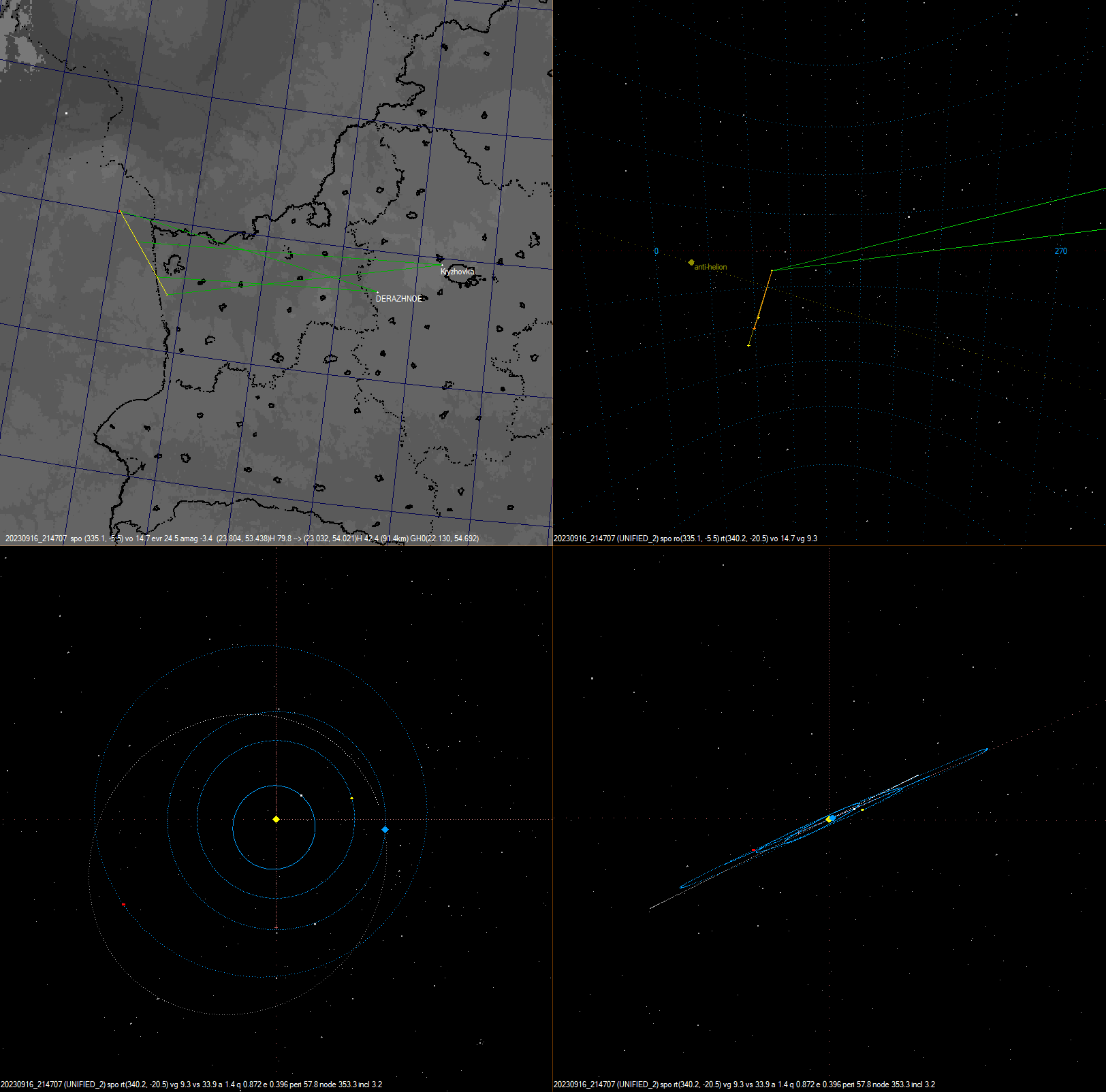

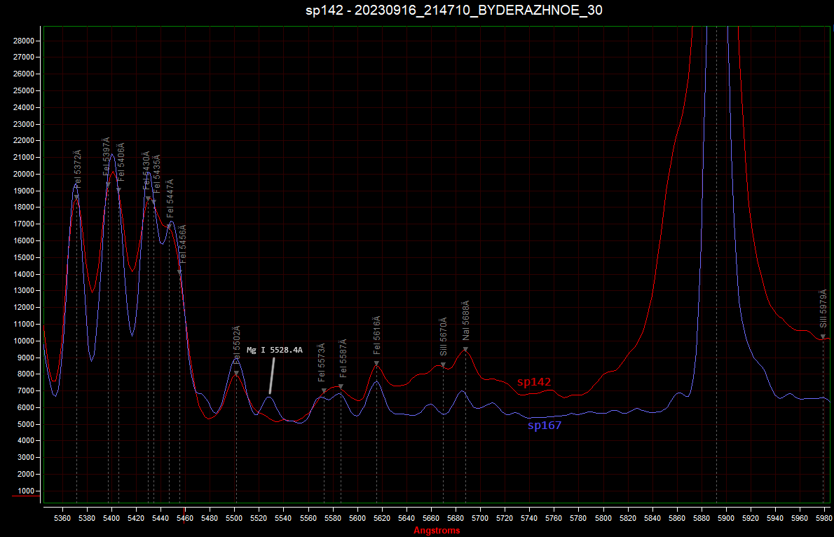

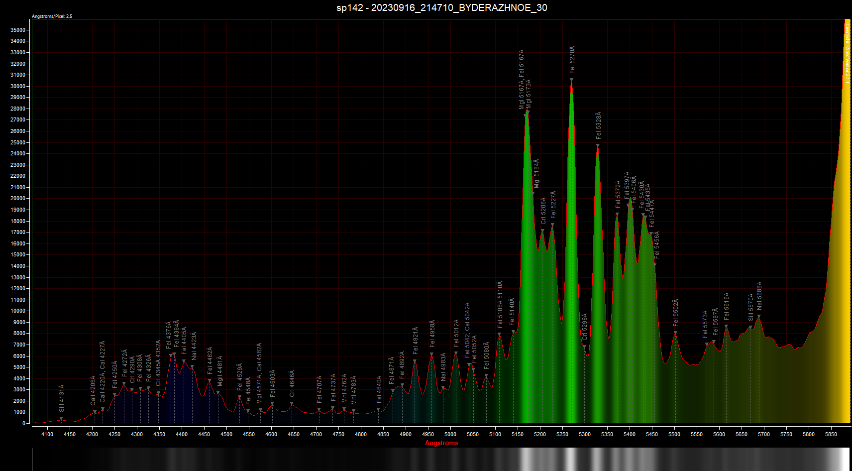

Утром 18 августа попался интересный крайне медленный метеор (усредненная геоцентрическая скорость Vg=5км/с). UFOOrbit даже не хочет отображать этот базисный метеор, если не снять галочку фильтра минимальной наблюдаемой скорости Vo, которая теоретически возможна у метеоров. Но дело в том, что вычисляемая скорость усредняется по всей длине пути и за счет торможения она может оказаться меньше теоретического нижнего порога. Что говорит за то, что это метеор, а не обломок спутника? Я полагаю, что все сходящие с орбиты "гайки" должны иметь малый угол входа в атмосферу. В данном же случае угол входа в атмосферу был равен 63.5°. Это не похоже на обломок спутника, а значит все-таки мы имеем дело с метеороидом. Также в пользу этого говорит тот факт, что орбита имеет заметное наклонение 9.3°.
mag = -1.5m
Vo = 12.1 km/s
Vg = 4.8 km/s
a = 0.973 AU
q = 0.918 AU
e = 0.056
p = 0.96 years
peri = 318.77°
node = 144.58°
incl = 9.3°
H1 = 81.6 km
H2 = 37.7 km
Теперь про спектр, он тоже интересный. Очень яркий натрий на 5892А как и положено для медленных метеоров. Но вот триплет магния на 5174А совсем слабый на фоне железа, это несколько необычно. Соотношение Mg-Fe-Na 9%-42%-49%. На тройной диаграмме этот спектр занимает нехарактерное место, здесь редко что когда либо бывает, по крайней мере согласно со статьями, которые я видел.
Но и это еще не все. Рядом с линией кислорода 7774А снова обнаружился калий K I 7699A. Эта линия даже ярче линии кислорода, хотя понятно, что при такой скорости линия O I 7774A не может быть яркой. Свечение же калия как впрочем и натрия (оба щелочные металлы) легко возбуждается даже низкотемпературным пламенем, поэтому он здесь и проявился. Про калий у меня были сомнения, т.к. почти в том же месте есть и линии магния, о чем я писал выше. Но здесь (как же повезло!) наш метеор как раз имеет большой дефицит магния. Поэтому я еще больше убеждаюсь, что калий в спектрах я отождествляю верно. Smile

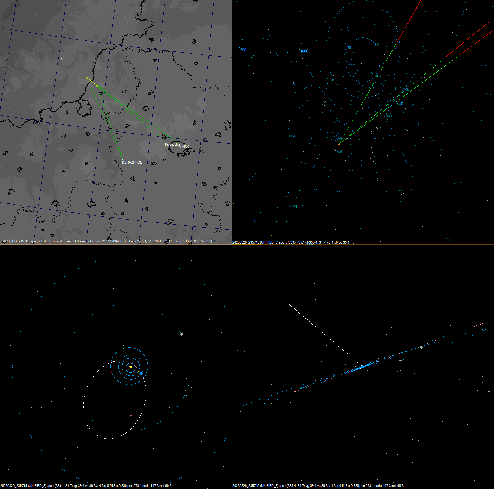

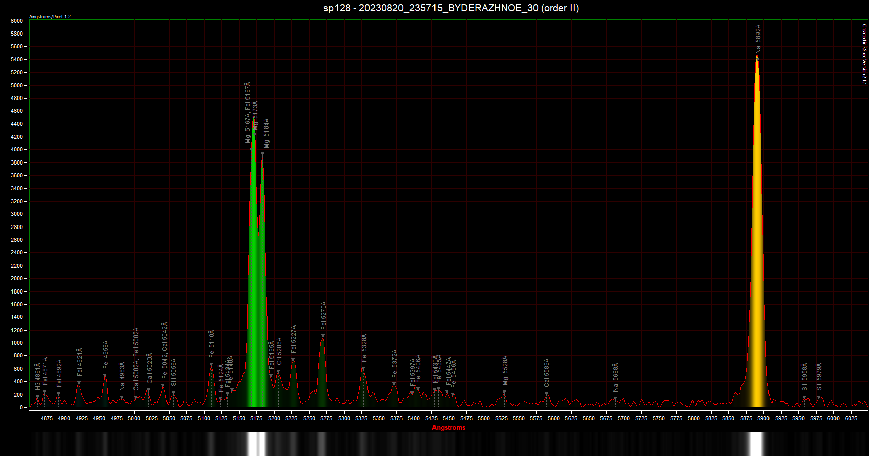

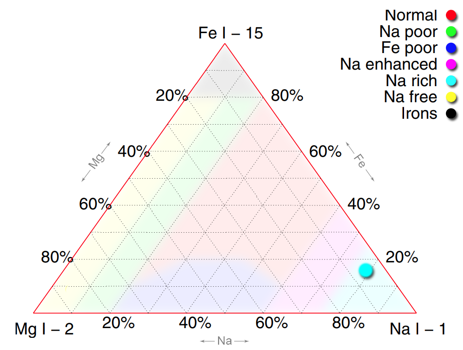

Добавлено: Сб Сен 23, 2023 02:32    Заголовок сообщения: Ответить с цитатой

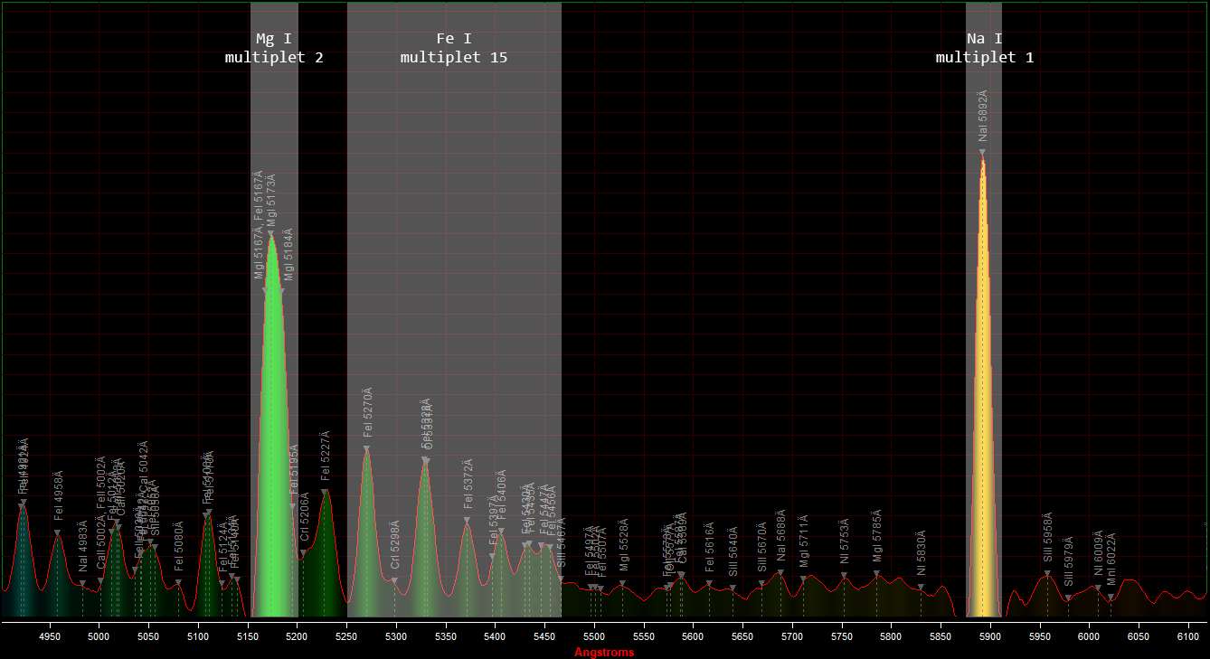

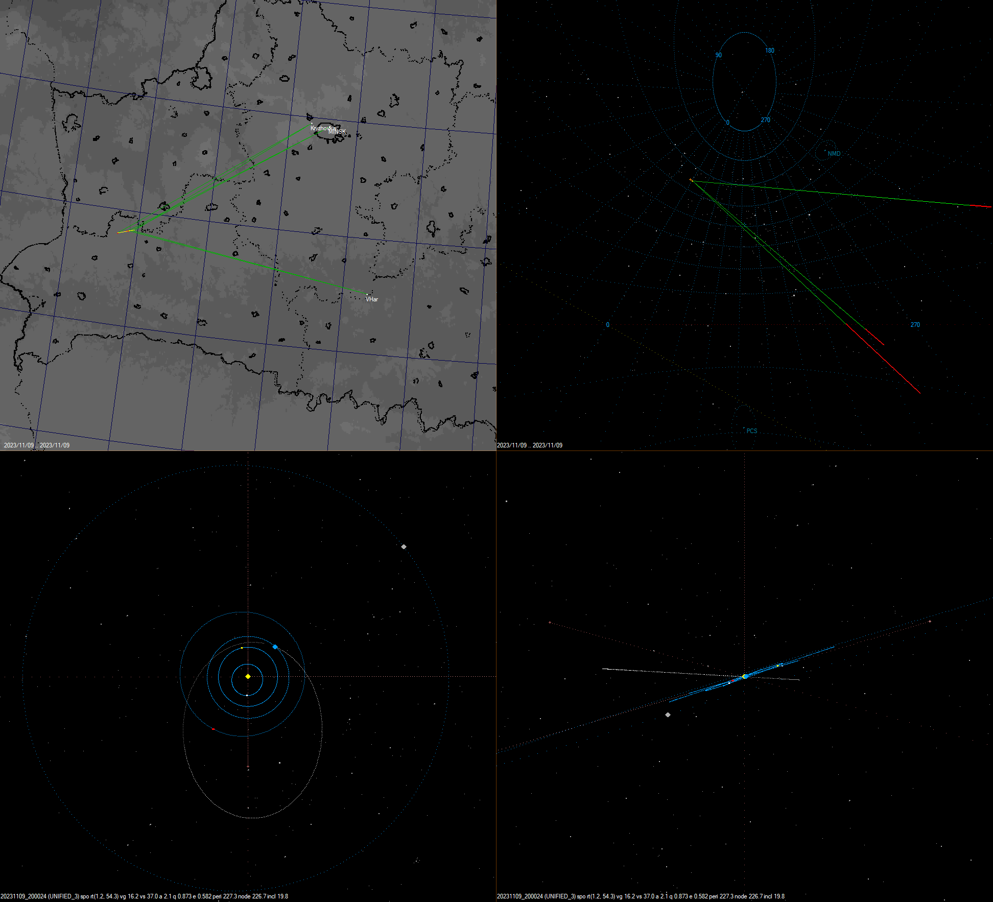

2023-08-20 23:57:15 LT. Этот спектр, я считаю, является образцово-показательным для имеющегося сетапа. Метеор не слишком яркий, линии с большего не пересвечены, попал в 2 спектральные камеры (причем хорошо по положению в кадре), которые не сильно уступают друг другу (ч/б + 1000 лин/мм и цветная + 1200 лин/мм). Я в итоге сложил оба спектра в один...
Метеор спорадический, средне-быстрый с геоцентрической скоростью около 40 км/с.
mag = -3.0m
Vo = 41.0 km/s
Vg = 39.4 km/s
a = 4.27 AU
q = 0.513 AU
e = 0.880
p = 8.83 years
peri = 273.07°
node = 147.27°
incl = 60.3°
H1 = 106.3 km
H2 = 74.9 km

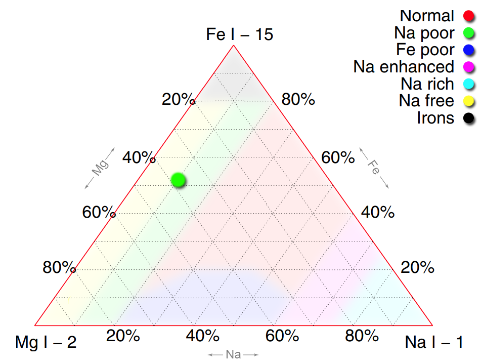

Спектр нормального типа с примерно равным свечением Mg/Fe/Na. Очень хорошо видны пики ионизированного кремния Si II 6347А и 6371А, что не очень характерно для не очень быстрого метеора. Учитывая, что видны и другие пики Si I, можно сказать, что кремния в этой частице было достаточно много. Линия H-alpha 6563А не попадает точно на пик, из чего я делаю вывод, что в этом пике также присутствует Ca I 6573A. Я читал статьи, где велись споры, какая же линия ответственна за этот пик - линия Ha или Ca I. Так вот, в данном случае, я считаю, обе линии дают вклад в этот пик. Также из интересного можно отметить, что видны пики K I 7665А, 7699А и Sr I 4607A - это те элементы, про которые я писал несколькими постами выше. Есть странный пик примерно на 9045А - я там рядом отметил линию кислорода, но это от безысходности, она не попадает на пик. На данный момент я не знаю, что отвечает за этот пик (он был также зафиксирован украинским коллегой). Я пока не нашел соответствий среди известных элементов. Надо думать, надо искать.
Ч/б камера также захватила спектр второго порядка. Он достаточно шумноватый и показал в основном только яркие линии в зелено-желтой области. Хорошо видны разделение триплета магния на два пика и линия хрома Cr I 5206A, но сильно больше из него вытянуть не получается. И да, видна линия H-beta 4861A, что косвенно подтверждает наличие H-alpha (которая, как я писал выше, путается с линией Ca I).
Спектр второго порядка
 Размер файла:  72.41 KB
 Просмотрено:  15819 раз(а)
Спектр второго порядка »»»

Спектр яркого болида от 11 октября 2023 года. Он был захвачен камерой в Повязыни, тоже сквозь дымку и облака. Но в целом повезло что попался. Спектр показал две интересные особенности.
1. Есть дефицит натрия. Соотношение Mg-Fe-Na: 38%-52%-10%. Перигелийное расстояние 0.237 АЕ не слишком маленькое, чтобы можно было этим объяснить недостаток натрия. Причины явно другие. Возможно, это особенность ярких болидов и процессов, характерных для мощных вспышек. Тем более, что для STA дефицит натрия совсем не характерен. Яркие болиды попадаются нечасто, чтобы здесь можно было выявить какую-то закономерность. Поэтому нужно наблюдать далее.
2. В ИК проявились очень мощные линии Ca II , и это при том что линии свечения атмосферных газов совсем скромные. При этом дублета Ca II в УФ явно не видно, возможно из-за слабой чувствительности сетапа с этой спектральной области. Такую картину вижу впервые. Наверное и здесь виной особенности процессов в ярких вспышках крупных болидов. Тоже возьмем на заметку.

В ночь с 24 на 25 октября попался очень медленный спорадический метеор с Vg=9.8km/s. Почти все его свечение было обусловлено линией натрия Na I 5892A. Спектр имел тип Na rich, соотношение Mg/Fe/Na: 5%-16%-79%
Хотя все остальные линии в спектре слабы и видны на уровне шума, все же удалось разглядеть пик калия в районе 7700A. Пока остальным элементам не хватало температуры чтобы нормально засветиться, у калия как щелочного металла появился шанс выделиться в спектре. Этот пик оказался даже чуть-чуть ярче чем известная линия кислорода O I 7774A, которая является самой яркой в спектрах быстрых метеоров.
Второй интересный момент заключается в том, что линии, обусловленные атмосферными газами, очень слабы из-за низкой скорости метеороида, но при этом линия азота N I 8216A неожиданным образом высветилась довольно уверенно.

Вечером 9 ноября пролетел медленный спорадический метеор с очень примечательным спектром. Геоцентрическая скорость 16.2 km/s, радиант в созвездии Кассиопеи. Спектр захватили сразу 3 камеры, но только в одну попал сам метеор. Для работы я взял два наиболее удачных спектра - из Крыжовки (метеор попал) и Деражного (попал только сам спектр без метеора). В первом была плохо видна синяя область, но прекрасно получилась остальная часть. А во втором наоборот - синяя область проработалась хорошо, а вот дальний конец спектра был виден слабо. В конце обработки обоих спектров я уже традиционно сложил их в один для усреднения шумов.
Итак, чем же этот спектр интересен. Соотношение Mg/Fe/Na: 20%-57%-23%. Мы имеем дело с железо-каменным метеороидом с явно повышенным свечением железа. На треугольной диаграмме этот спектр лежит необычно высоко, я с такими наверное и не сталкивался раньше. Кроме того, меня удивила яркая ИК область с изобилием линий, которые проработались несмотря на маленькую скорость. Я поначалу даже не сразу разобрался в пиках, т.к. из-за маленькой скорости обычные линии атмосферных газов были относительно слабы и не очень выделялись. Зато присутствовали другие пики, которых я раньше не наблюдал. Я стал их "пробивать" по своим библиотекам спектральных линий и в какой-то момент понял, что это линии железа (ну конечно же, ведь метеор с повышенным содержанием железа). Оказалось, что линии железа явно видны везде, по всему спектру. Очень интересная картина. Я думал, что на 167 по счете спектре меня трудно чем-то удивить, но оказалось, что есть еще что-то новенькое. В итоге, под три десятка новых линий железа я отметил на этом спектре.
На что еще можно обратить внимание. Много хрома, он виден в синей и зеленой областях. Линия Cr I 5206А так вообще яркая. Я думаю, хром за собой притащило железо, где железо - там и хром. Второй момент, это очень слабое свечение кальция и особенно кремния, их явно не много. Также можно отметить присутствие калия K I 7699A и 7665A, но для медленных и ярких метеоров это скорее норма, как я уже понял.
Элементы орбиты:
RA: 1.3°
Dec: 54.3°
mag = -2.2m (я думаю, на самом деле ярче, UFOAnalyzer врет)
Vo = 19.8 km/s
Vg = 16.2 km/s
a = 2.09 AU
q = 0.873 AU
e = 0.582
p = 3.02 years
peri = 227.32°
node = 226.70°
incl = 19.8°
H1 = 93.1 km
H2 = 43.2 km (на самом деле несколько меньше, концовка метеора скрылась за деревом)

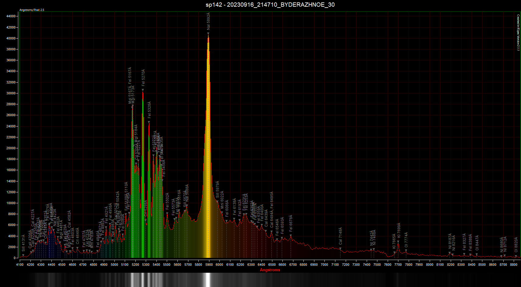

Я продолжаю разбирать завалы спектров, которые накопились за время ясной погоды. 16 сентября 2023 года в наши камеры попал яркий медленный (летел >6 сек.) спорадический метеор. В середине пути он дал вспышку, которая полностью засветила спектр в зеленой и желтой областях, но высветила линии в остальных. Поэтому пришлось повозиться с обработкой. Сначала я получил отдельные спектры для 3-х разных частей траектории:
- part1: спектр метеора до вспышки
- part2: спектр в момент вспышки и сразу за ней (яркие линии сильно пересвечены)
- part3: спектр метеора на затухании
Затем я сделал две суммы спектров:
Спектр 1: part1 + part3
Спектр 2: part1 + part2 + part3 (яркие линии сильно пересвечены)
RSpec позволяет склеивать разные части спектров, чем я и воспользовался. Финальный спектр я склеил следующим образом:
3750-4850А: Спектр 2
4850-6000А: Спектр 1
6000-9100А: Спектр 2
Такие манипуляции позволили избежать присутствия в спектре сильно пересвеченных линий.
Теперь о самом спектре. Соотношение Mg-Fe-Na я решил теперь делать немного иначе. А именно, с вычитанием линии Fe I 5167A из триплета магния для более точного определения доли магния в свечении. Но об этом я подробнее расскажу в следующем посте. Было получено соотношение Mg-Fe-Na: 2%-53%-45%. Т.е. метеор оказался с явным дефицитом магния и с повышенным свечением железа. Этот спектр чем-то напоминает предыдущий sp167 (если не считать дефицит магния) - много железа, линии которого видны в красной и ИК областях, много хрома, мало кремния и кальция, хорошо видна линия калия. Я постепенно прихожу к выводу, что проникновение метеороида в плотные слои атмосферы (скажем до высоты порядка 50 км и ниже) позволяет лучше светиться железу. Поэтому не только большое содержание в железа в частице влияет на яркость линий железа. Нужно поподробнее понаблюдать за этим предположением в будущем.
Элементы орбиты:
RA: 340.2°
Dec: -20.5°
mag = -2.0m
Vo = 14.7 km/s
Vg = 9.3 km/s
a = 1.44 AU
q = 0.872 AU
e = 0.396
p = 1.74 years
peri = 57.81°
node = 353.33°
incl = 3.2°
H1 = 79.8 km
H2 = 42.4 km

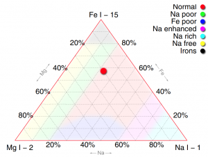

В 2005 году Borovicka et al. предложили классификацию метеорных спектров по соотношению интенсивностей (вычисляются как площади под графиком) следующих линий и полос:
- Mg I (мультиплет 2): триплет 5167A, 5173A и 5184A
- Fe I (мультиплет 15): 5269A - 5460A
- Na I (мультиплет 1): дублет 5890А и 5896А
Результат наносится на тройную диаграмму и это позволяет отнести спектр к той или иной группе. Проблемой является то, что триплет магния содержит внутри себя яркую линию железа Fe I 5167.5A. Честно говоря, я не знаю, учитывался ли этот момент в прошлых исследованиях и если да, то как? В тех статьях, что я видел, чаще всего оборудование имело небольшое спектральное разрешение, поэтому учесть эту линию железа как мне кажется было проблематично. А она могла вносить значительные искажения в результат. Я решил попробовать избавиться от этой проблемы путем вычитания интенсивности линии Fe I 5167.5A из триплета магния. Но как это сделать?
Поскольку все линии железа взаимозависимы - чем больше железа, тем ярче становятся все линии, я решил высчитывать интенсивность линии Fe I 5167.5A исходя из измеренного значения железного мультиплета 15. Но для этого нужно знать соотношение интенсивностей линии Fe I 5167.5A и мультиплета 15. Его можно узнать из анализа спектра железного метеора, где нет мешающих линий магния и натрия. В моей коллекции уже есть 5 железных спектров. Вот что у меня вышло:
Int. (Fe I 5167.5A) / Int. (mult. 15)
sp019: 0.217
sp060: 0.189
sp073: 0.269
sp081: 0.205
sp130: 0.208
average: 0.22
Таким образом, интенсивность триплета магния будет равна измеренной интенсивности пика триплета магния (вместе с Fe I 5167.5A) за вычетом интенсивности мультиплета 15, умноженной на коэффициент 0.22.
Все на самом деле не так просто. Этот коэффициент получен для железных метеоров, которые имеют скорость порядка 20 км/с. Для быстрых метеоров он может быть несколько другим. Но тем не менее, лучше уж хоть как-то корректировать интенсивность магния чем никак. В будущем посмотрим, как будет работать такой подход.
На примере sp142 постом выше получилось, что процент магния после пересчета уменьшился с 12% до 2%, т.е. свечение магния в спектре должно быть исчезающе мало. Косвенно это подтверждается полным отсутствием линии Mg I 5528.4A, которая является довольно яркой и в большинстве случаев хорошо заметна. В аттаче картинка со сравнением sp142 и sp167, и линией Mg I 5528.4A. Значит метод работает?
 Размер файла:  55.29 KB
 Просмотрено:  5432 раз(а)
 Размер файла:  42.21 KB
