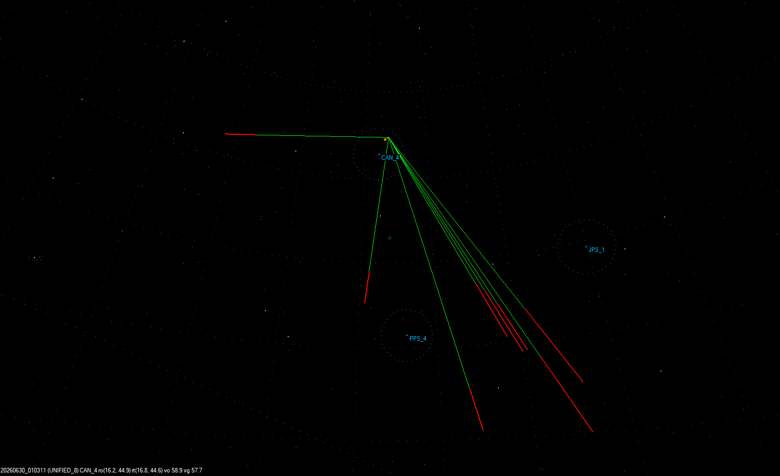

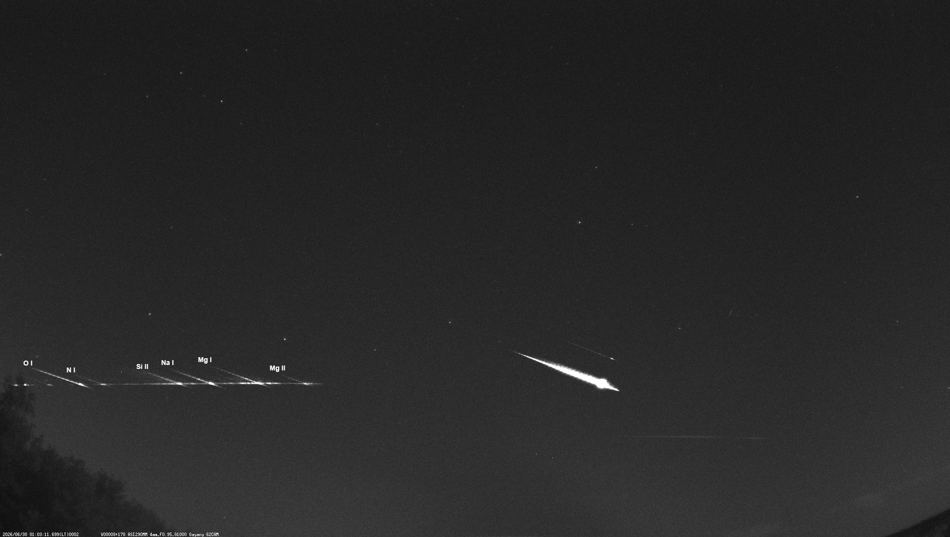

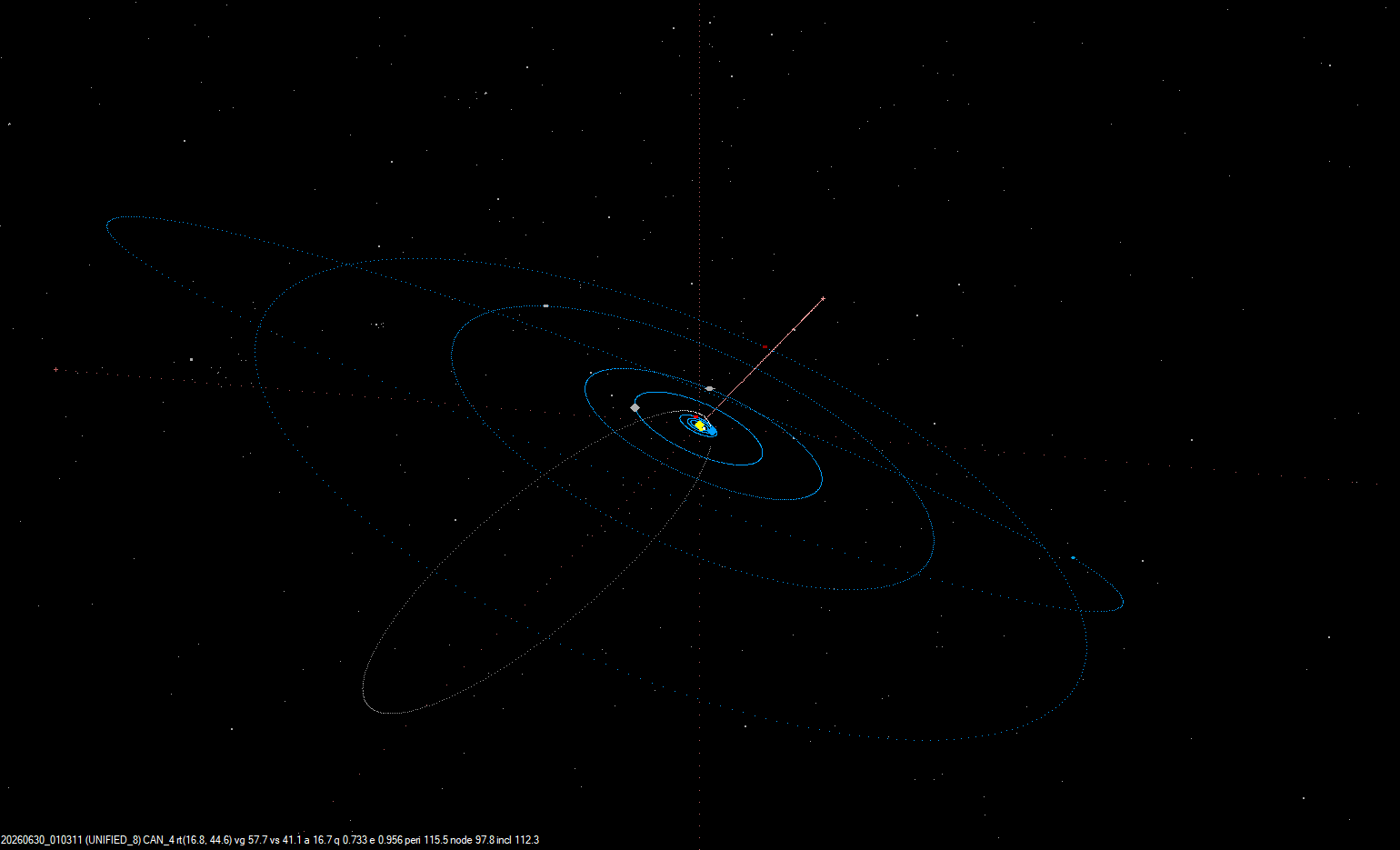

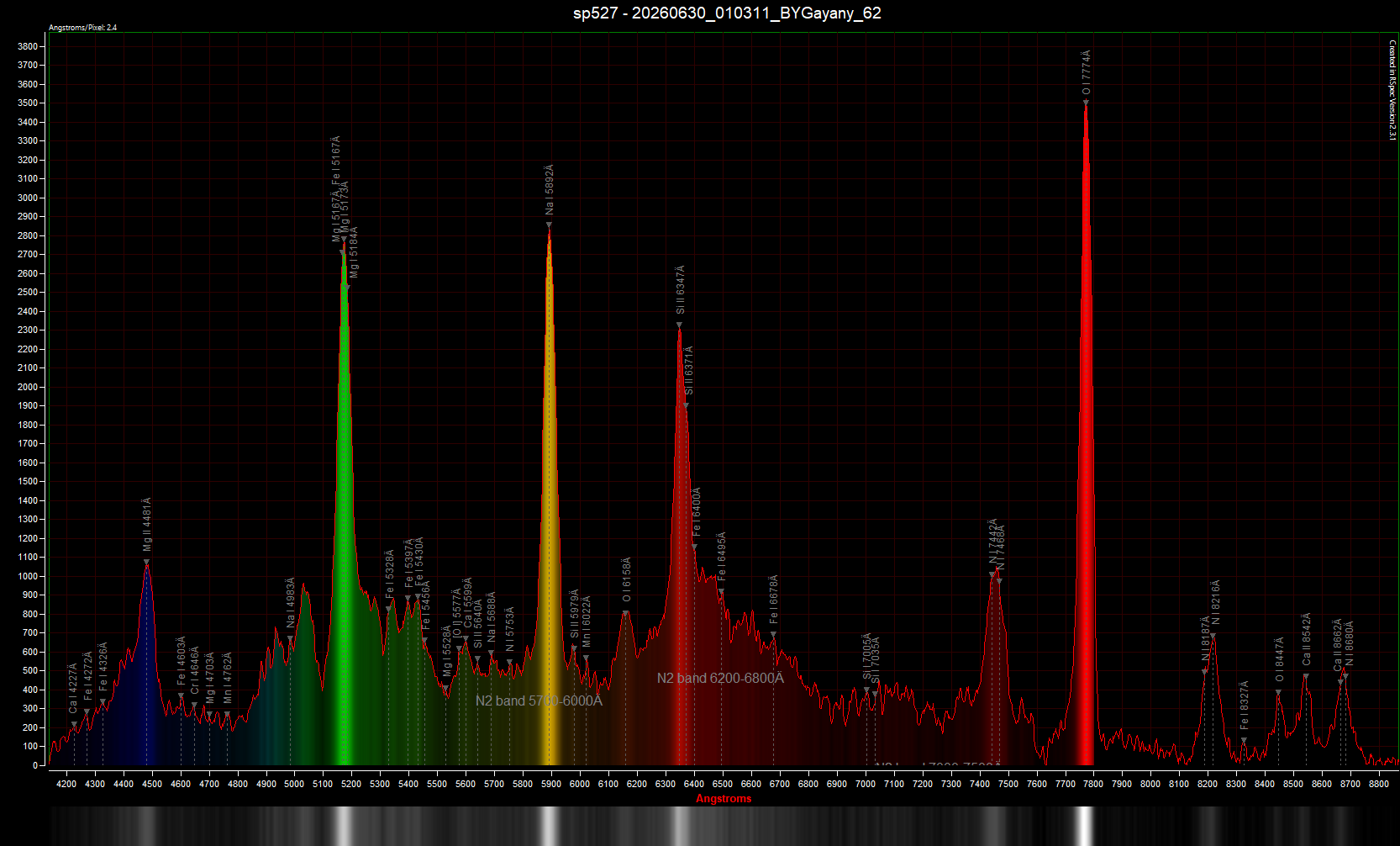

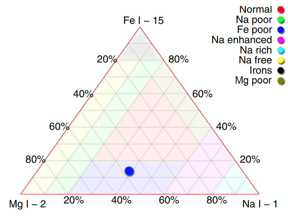

В ночь 29/30 июня попался небольшой болид с интересным спектром...
Орбита этого метеороида сильно вытянутая галлеевского типа с ретроградным движением, т.е. с вращением в противоположную сторону по сравнении с планетами, это верный кометный признак. Загорелся метеор достаточно высоко на 117 км и погас на 70 км. Перед концовкой по классике для непрочных кометных частиц была вспышка. Скорость Vg = 57.7 км/с, наклонение 112.3 гр. Поток - c-Andromedids (CAN). Здесь все как бы понятно.
Но дальше появились странности, которые приоткрыл спектр. Геометрия полета в кадре была не самая удачная для спектров, что несколько ухудшило его качество и спектральное разрешение. Но тем не менее он показал интересные особенности. Я ожидал присутствия линии H-alpha, которая обычно есть у быстрых, а тем более кометных частиц, богатых водой и углеводородами. Но эта линия полностью отсутствует. Железа очень мало, спектр попадает в класс Fe-poor, но это как раз таки характерно для кометной пыли и только подтверждает кометную природу частицы.
Но главная спектральная аномалия - это индекс кремния. Больше всего удивила очень яркая линия дублета кремния Si II (6347.1А, 6371.4А). Эта линия конечно типична для быстрых метеоров, но так чтобы почти на уровне других самых ярких линий, такого не припомню. Содержание кремния явно повышено. В метеорной спектроскопии для оценки аномалий часто используют отношение интенсивности кремния к основным компонентам. В нашем случае отношение кремния к магнию составляет Si/Mg I = 0.67. Для обычных кометных метеоров этого класса (даже высокоскоростных Персеид или Орионид) отношение Si/Mg I обычно колеблется в пределах 0.1 - 0.3. Значение 0.67 — это экстремально высокий показатель. Это подтверждает, что кремний в плазме этого болида горел почти в 2–3 раза ярче, чем ожидается у стандартного кометного вещества.
Похоже на обезвоженную силикатную частицу. Если полное отсутствие летучего водорода (H-alpha) можно как-то объяснить сравнительно близкими проходами вблизи Солнца, q ~ 0.73 АЕ (хотя такие проходы и нельзя назвать слишком близкими), то столь высокое содержание кремния является действительно интересным случаем.
