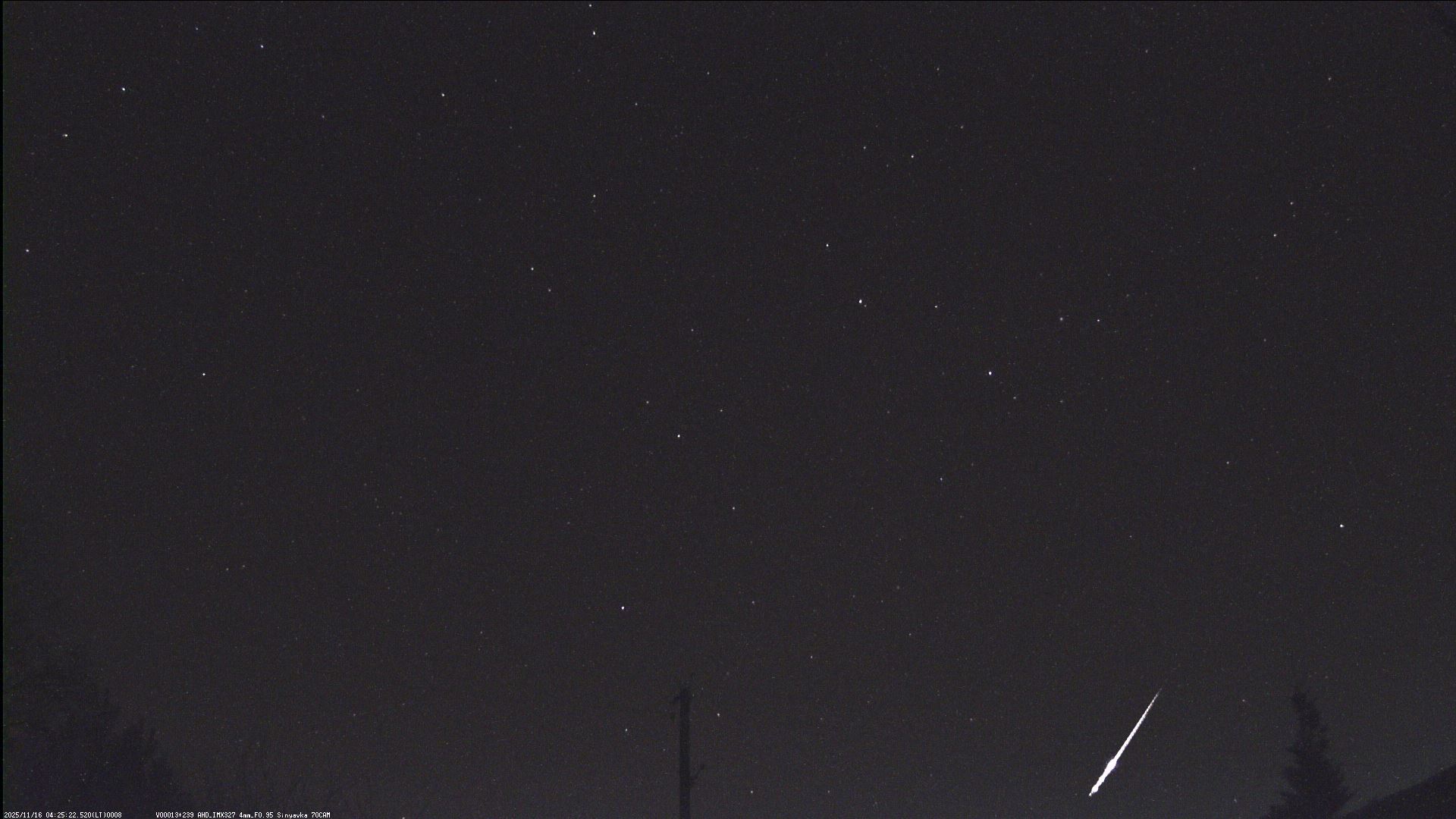

16.11.2025 в 4:25 по мозырскому времени был метеор. Летел из региона Близнецов, погиб в созвездии Гидра недалеко от Альфарда. Два раза "чиркнул атмосферу", оставив след по своей траектории движения.

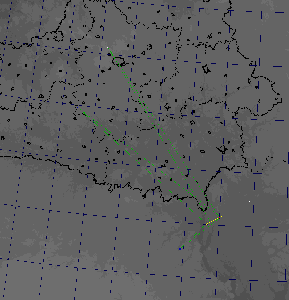

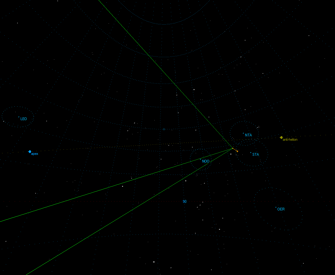

2025-11-16 04:25:22 LT. Южный Таурид.
