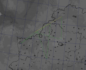

Сижу на ночной рыбалке, вечером видел очень красивый медленный полет ярко оранжевого метеора с дроблением на фрагменты. Яркость около -1. Летел по Жирафу из Б. Медведицы. Время не посмотрел, так как разговорился с соседом-рыбаком. Очень приблизительно 20.30 LT. Кстати, патрульную фото камеру запустил только в 20.45 LT.
Сообщения: 2212
Благодарности: 1498
Добавлено: Вс Сен 21, 2025 23:20    Заголовок сообщения: Ответить с цитатой

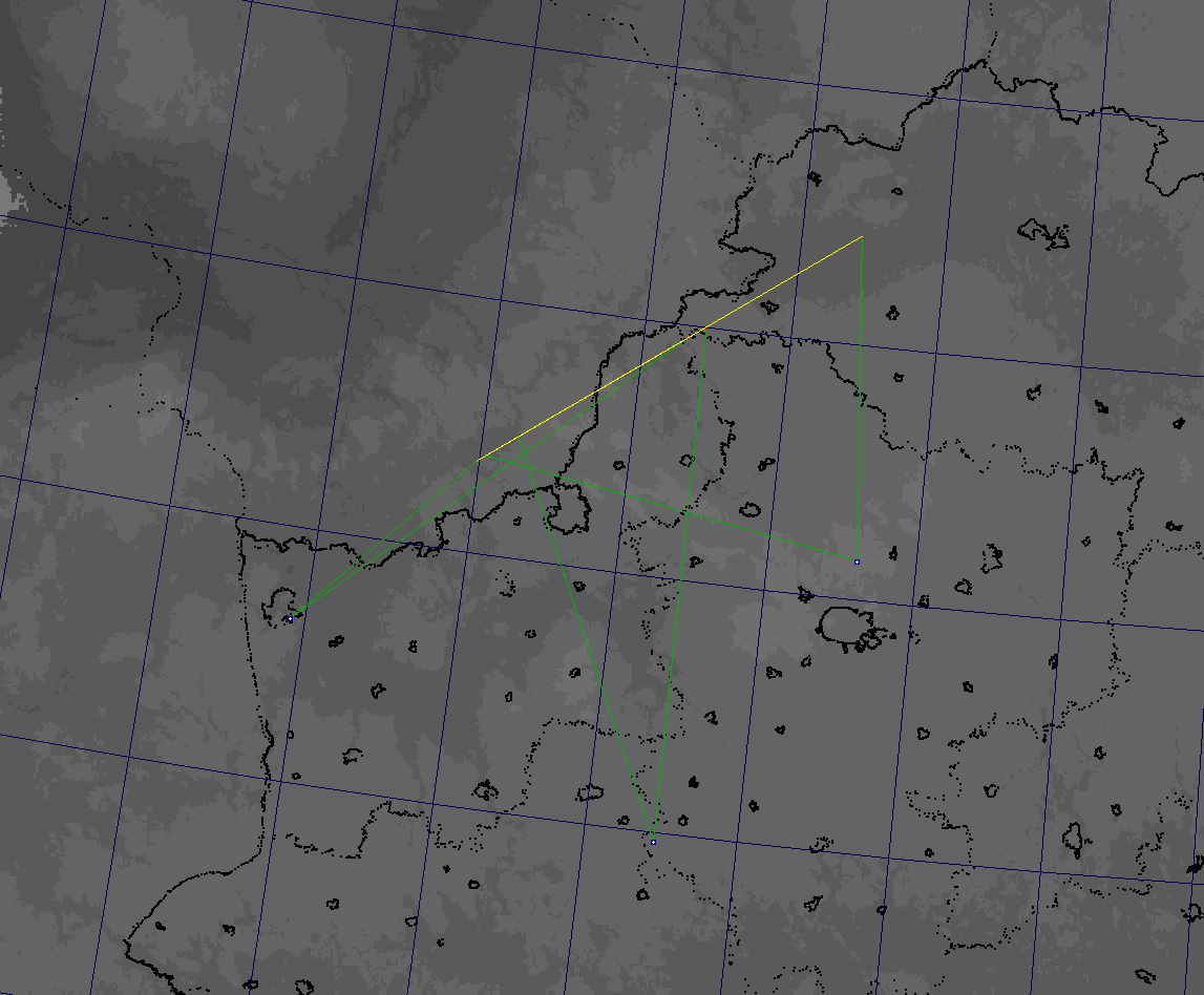

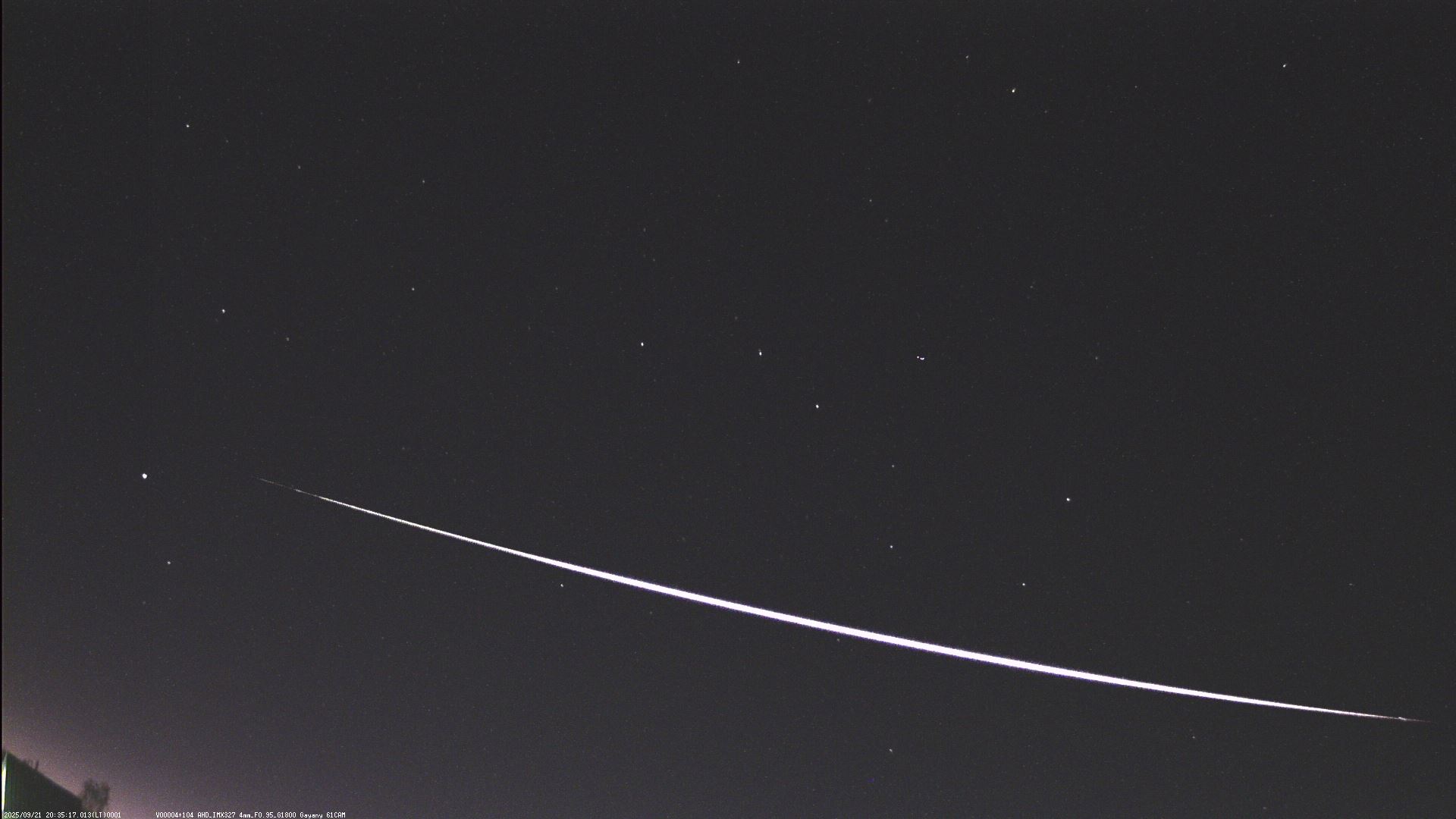

2025-09-21 20:35:17 LT. Длительность полета 18 секунд (!). Не грейзер, загорелся на 82 км, погас на 45 км. Развалился на 4 части. Угол входа в атмосферу 12 гр.

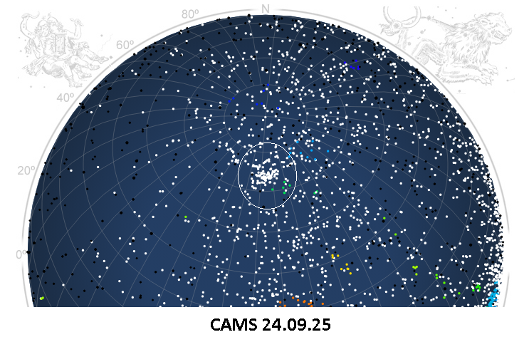

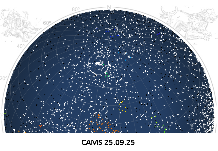

Кстати, проверяя свои визуальные метеоры с данными CAMS на предмет принадлежности к тем или иным потокам, обнаружил скопление неклассифицированных радиантов 22-25 сентября. Скорее всего наблюдалась вспышка активности потока EPU#1044. Но CAMS его не детектирует, в отличие от GMN , у последней побольше видеокамер , только в Европе их около 600. Возможно появится статья об этом от кураторов GMN или все-таки CAMS.

Добавлено: Пн Окт 13, 2025 21:48    Заголовок сообщения: Ответить с цитатой
Это действительно был EPU#1044. Это неплохо фиксировалось и нашей сетью.

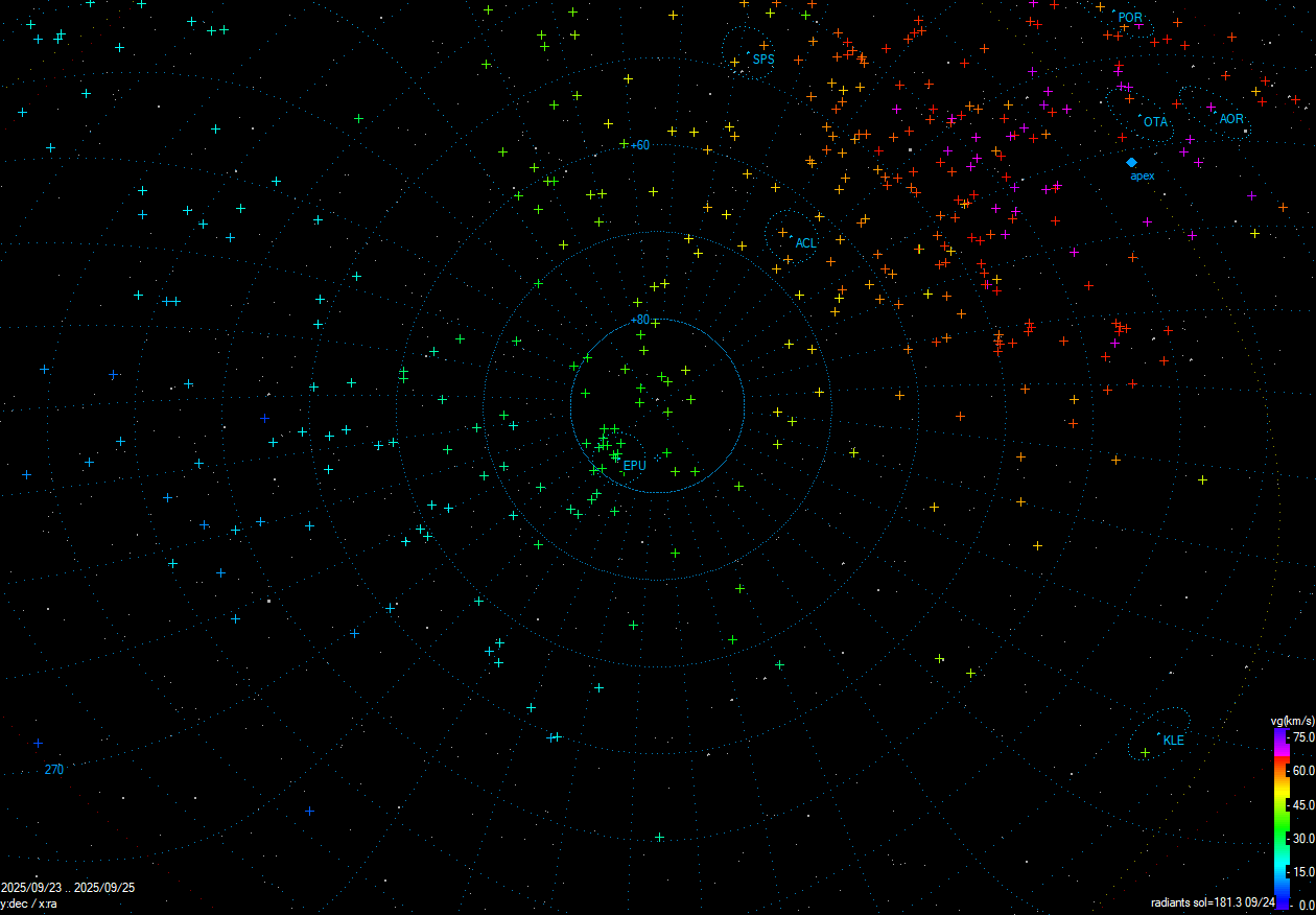

Добавлено: Чт Окт 23, 2025 01:04    Заголовок сообщения: Ответить с цитатой
Следить за судьбой M2024-S1 крайне интересно, т.к. это именно тот самый поток, о вспышке которого первыми сообщили мы. Сначала здесь на страницах форума, а потом в отчете на eMetN.
Иван, вот некоторые мысли относительно твоих вопросов:
#1. Потоки M2024-S1 и EPU #1044 на сегодняшний день считаются разными. Поэтому в IAU MDC есть записи для каждого из них.
#2. Даже если потоки и произошли от одного прародителя, если они достаточно разошлись в пространстве, они становятся разными потоками. Но можно говорить о едином комплексе, к которому они принадлежат.
#3. Один поток может иметь сколько угодно записей в IAU MDC (речь про конкретный поток с уникальным номером и названием). Каждая строчка записи говорит о конкретных наблюдениях в конкретный год. Со временем орбиты могут изменять параметры, либо мы можем столкнуться с разными ветвями. Элементы орбиты и положения радианта будут разными. Это и фиксируется множественными записями в IAU MDC... Если ты, Иван, под "одним потоком" имел в виду другое, а именно то, что M2024-S1 и EPU #1044 - это один поток, то нет. Это на сегодня разные потоки. В 2025 году в GMN пронаблюдали оба этих потока, было зафиксировано 89 метеоров из M2024-S1 и 102 метеора из EPU #1044, это отражено в IAU MDC. Радианты этих потоков имеют разные положения на небе и отличающиеся элементы орбиты.
#4. Статьи скорее всего еще появятся, я надеюсь.
#5. Я полагаю, "просто забыли его внести в список потоков для детектирования".
К слову сказать, BY-сеть фиксировала в этом году как метеоры из потока EPU #1044, так и из нового потока M2024-S1.

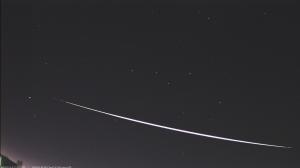

nik-prizrakk2008 писал(а):
16.11.2025 в 4:25 по мозырскому времени был метеор. Летел из региона Близнецов, погиб в созвездии Гидра недалеко от Альфарда. Два раза "чиркнул атмосферу", оставив след по своей траектории движения.
2025-11-16 04:25:22 LT. Южный Таурид.
