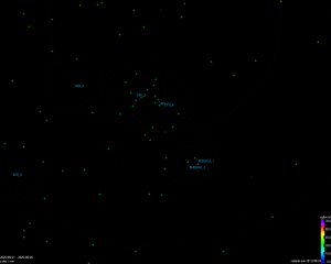

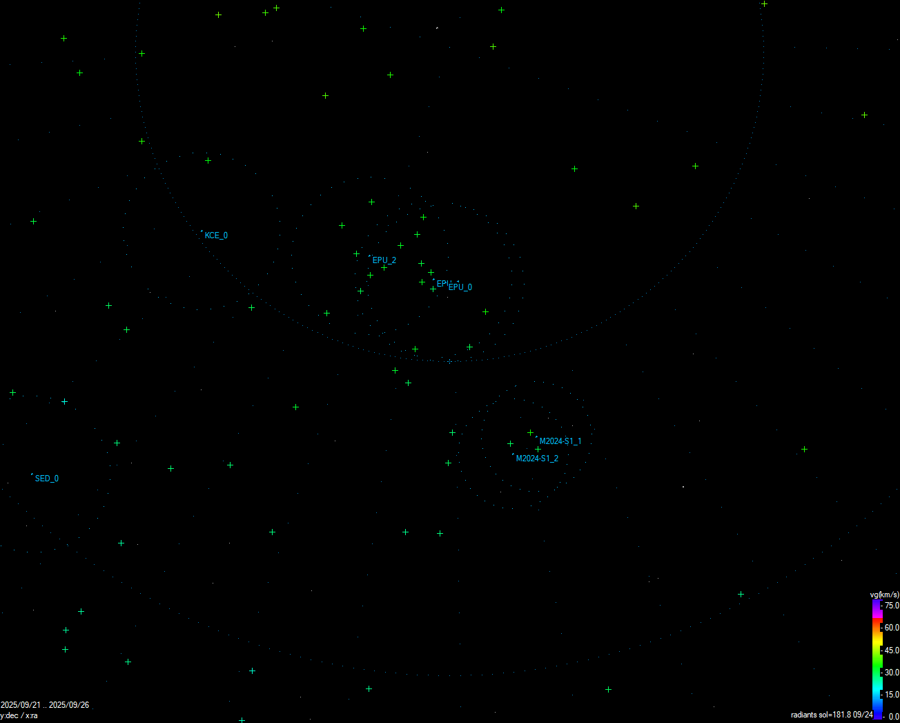

Кстати, проверяя свои визуальные метеоры с данными CAMS на предмет принадлежности к тем или иным потокам, обнаружил скопление неклассифицированных радиантов 22-25 сентября. Скорее всего наблюдалась вспышка активности потока EPU#1044. Но CAMS его не детектирует, в отличие от GMN , у последней побольше видеокамер , только в Европе их около 600. Возможно появится статья об этом от кураторов GMN или все-таки CAMS.

Сообщения: 2212
Благодарности: 1498
Добавлено: Пн Окт 13, 2025 21:48    Заголовок сообщения: Ответить с цитатой
Это действительно был EPU#1044. Это неплохо фиксировалось и нашей сетью.
Есть некоторые сомнения. И вот почему. В 2024 году вышла статья Damir Šegon, Denis Vida and Paul Roggemans об обнаружении сетью GMN нового потока в Малой Медведице:
https://www.emeteornews.net/2024/11/23/new-meteor-shower-in-ursa-minor/ Этот поток получил временное обозначение M2024-S1 и включен в базу данных IAU MDC: https://www.ta3.sk/IAUC22DB/MDC2022/Roje/pojedynczy_obiekt.p...n=00001&lpmax=02188&sortowanie=0
C другой стороны, есть статья куратора CAMS Peter Jenniskens за 2024 год о вспышке метеорного потока EPU #1044, т.е. Jenniskens фактически отрицает существование нового потока M2024-S1 : https://www.emeteornews.net/2024/11/04/short-note-on-what-ap...burst-of-epsilon-ursae-minorids-iau1044/ Этот поток включен в базу данных IAU MDC: https://www.ta3.sk/IAUC22DB/MDC2022/Roje/pojedynczy_obiekt.p...n=00001&lpmax=02188&sortowanie=0
Теперь возникают некоторые вопросы.
1. Если поток M2024-S1 все-таки является потоком EPU #1044, почему его не исключили из базы данных IAU MDC?
2. Я сравнил самые новейшие элементы орбит обоих потоков. Разница в координатах радианта значительна. По DEC разница около 6 градусов.По RA аж 36 градусов! Также имеется некоторая разница по остальным элементам орбит. По наклонению орбит и долготе восходящего узла около 5 градусов. Большие полуоси орбит отличаются почти на delta a~ 0.4 AU.
3. Чисто логически, один и тот же поток не может и не должен иметь две записи в IAU MDC. Или есть какие-либо исключения ?
4. В поле References для обоих потоков имеется запись: "Roggemans et al., 2025, submitted to eMetN" , но я не нашел статьи Пола в журнале за 2025 год, возможно, она готовится к публикации.
5. Тот факт, что потока EPU #1044 нет в Атласе Peter Jenniskens (2023), т.е. поток не детектируется CAMS, намекает на две вещи. Либо это упущение от CAMS - просто забыли его внести в список потоков для детектирования, либо CAMSовцы действительно сомневаются в том, что поток M2024-S1 является потоком EPU#1044, надеясь что будущие исследования позволят детально разобраться с ситуацией.
В метеорной астрономии достаточно случаев, когда тот или иной поток имеет достаточно диффузную структуру - достаточно посмотреть картинки от CAMS. Быть может это и есть тот самый случай, когда мы имеем с достаточно диффузной областью радиации этого потока EPU #1044?
Сообщения: 2212
Благодарности: 1498
Добавлено: Чт Окт 23, 2025 01:04    Заголовок сообщения: Ответить с цитатой
Следить за судьбой M2024-S1 крайне интересно, т.к. это именно тот самый поток, о вспышке которого первыми сообщили мы. Сначала здесь на страницах форума, а потом в отчете на eMetN.
Иван, вот некоторые мысли относительно твоих вопросов:
#1. Потоки M2024-S1 и EPU #1044 на сегодняшний день считаются разными. Поэтому в IAU MDC есть записи для каждого из них.
#2. Даже если потоки и произошли от одного прародителя, если они достаточно разошлись в пространстве, они становятся разными потоками. Но можно говорить о едином комплексе, к которому они принадлежат.
#3. Один поток может иметь сколько угодно записей в IAU MDC (речь про конкретный поток с уникальным номером и названием). Каждая строчка записи говорит о конкретных наблюдениях в конкретный год. Со временем орбиты могут изменять параметры, либо мы можем столкнуться с разными ветвями. Элементы орбиты и положения радианта будут разными. Это и фиксируется множественными записями в IAU MDC... Если ты, Иван, под "одним потоком" имел в виду другое, а именно то, что M2024-S1 и EPU #1044 - это один поток, то нет. Это на сегодня разные потоки. В 2025 году в GMN пронаблюдали оба этих потока, было зафиксировано 89 метеоров из M2024-S1 и 102 метеора из EPU #1044, это отражено в IAU MDC. Радианты этих потоков имеют разные положения на небе и отличающиеся элементы орбиты.
#4. Статьи скорее всего еще появятся, я надеюсь.
#5. Я полагаю, "просто забыли его внести в список потоков для детектирования".
К слову сказать, BY-сеть фиксировала в этом году как метеоры из потока EPU #1044, так и из нового потока M2024-S1.
