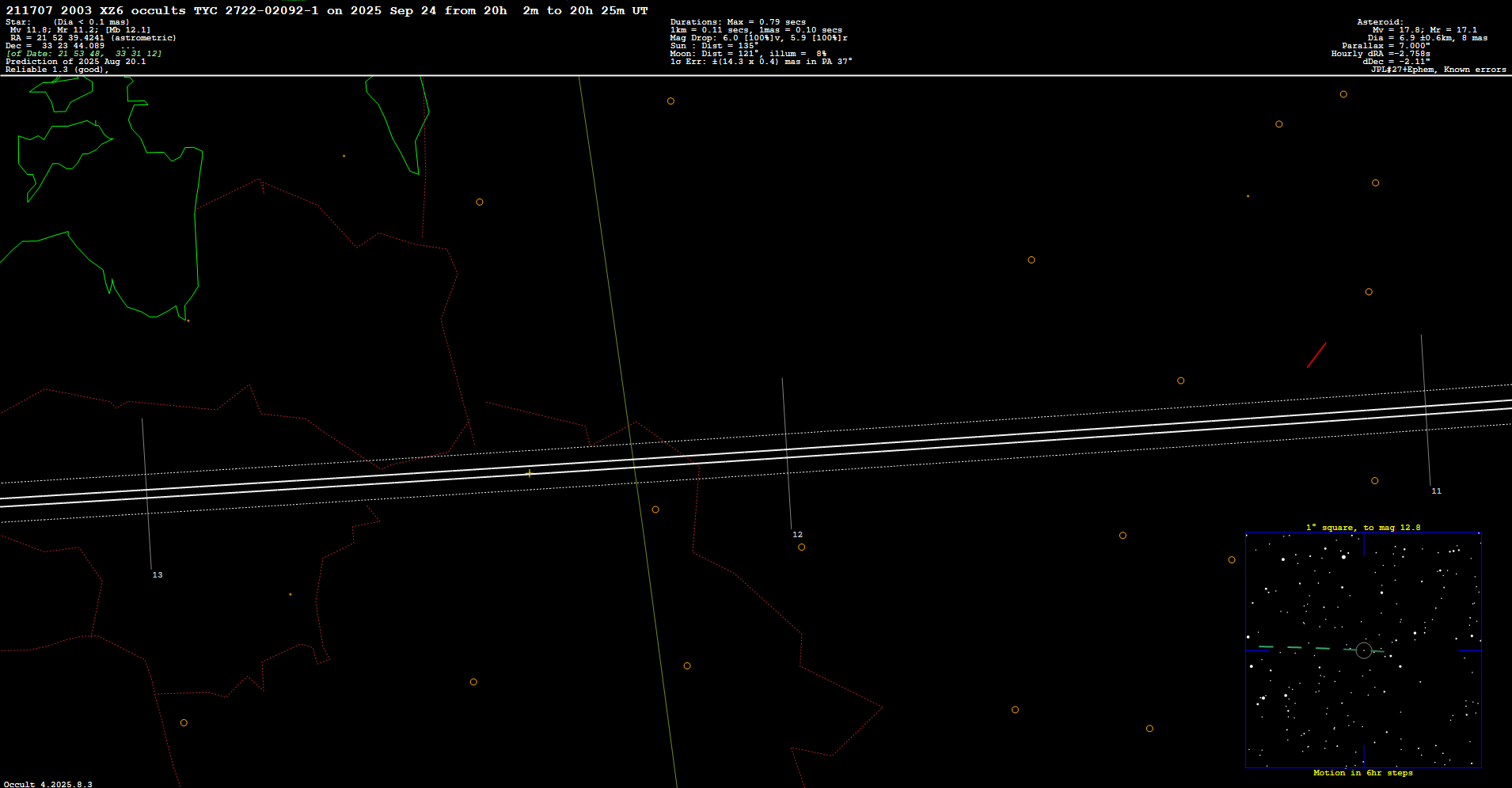

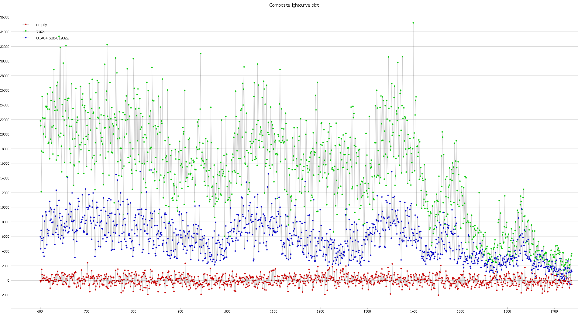

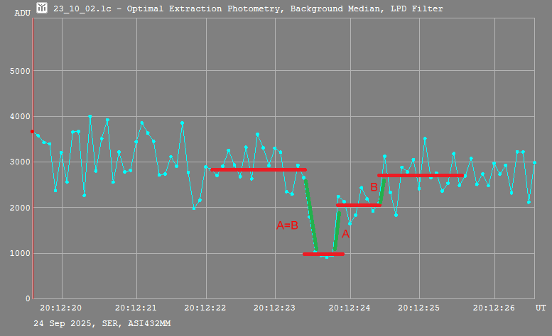

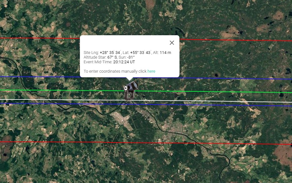

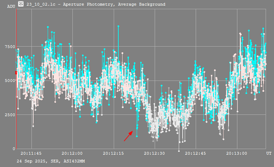

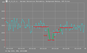

Добавлено: Ср Окт 01, 2025 16:11    Заголовок сообщения: Ответить с цитатой
Звездочка чудом исхитрилась послать астральный привет сквозь разрывы облаков и набежавшую дымку.
Расчёт - Михаил Турченко.
Обработка - Христиан Вебер, обнаруживший вторую звёздочку.
 Размер файла:  219.16 KB
 Просмотрено:  964 раз(а)
 Размер файла:  93.75 KB
 Размер файла:  124.75 KB
 Размер файла:  21.96 KB
My God, it's full of stars!

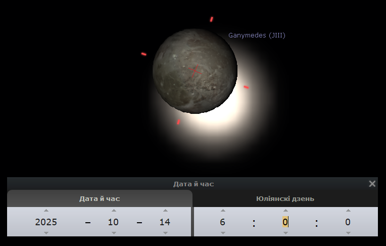

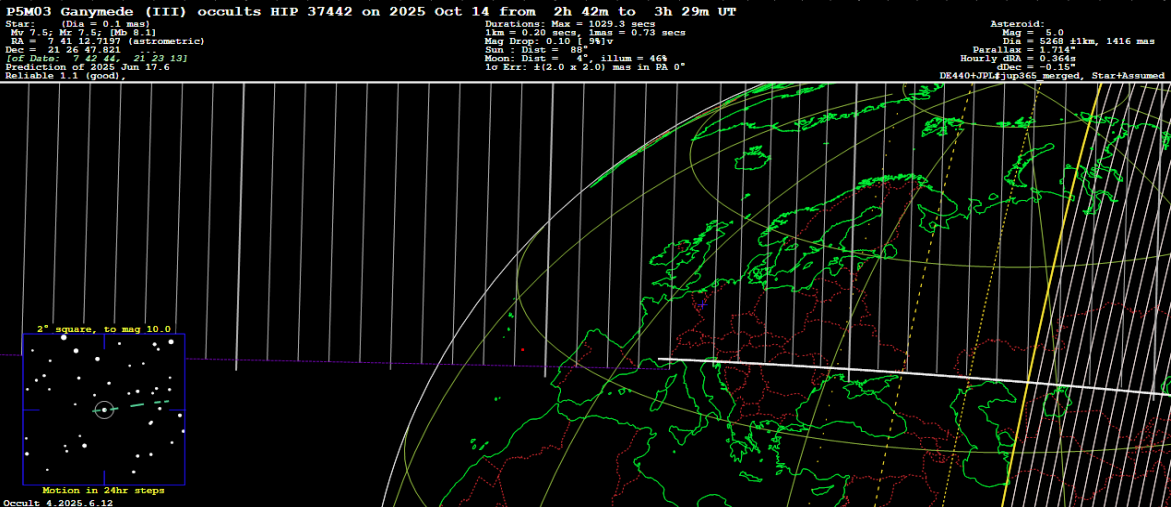

JOA 2025-3
Ganymede Occulting a Magnitude 7 Star - A Call for a European Campaign
 Размер файла:  295.36 KB
 Просмотрено:  927 раз(а)
 Размер файла:  72.73 KB
 Просмотрено:  926 раз(а)
Поблагодарили(1): DzmitryK
Сообщения: 6198
Добавлено: Пт Окт 03, 2025 16:14    Заголовок сообщения: Ответить с цитатой
Любопытно, хотя и бессмысленно в научном смысле.
Всё-таки покрываемая звезда слабее "астероида" на 2.5m (то есть в 10 раз по яркости). Разве что потренироваться "на кошках" для таких экстремальных пар, но в условиях избытка света.

Добавлено: Пт Окт 03, 2025 17:23    Заголовок сообщения: Ответить с цитатой
См. указанную статью.

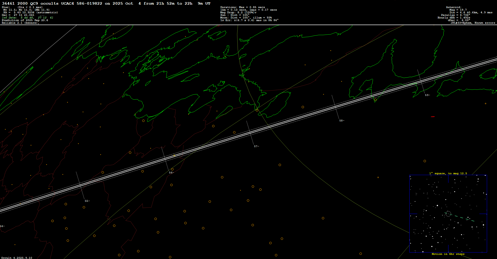

Добавлено: Ср Окт 08, 2025 17:23    Заголовок сообщения: Ответить с цитатой
Хотя звёздочка пыталась многозначительно подмигивать сквозь облака, астероид просвистел мимо.
Находился в расчётной полосе, однако на выходе остался ожидаемый жирный минус.
Методика и обработка - М. Турченко.
 Размер файла:  293.13 KB
 Просмотрено:  757 раз(а)
 Размер файла:  186.26 KB
 Размер файла:  541.95 KB
