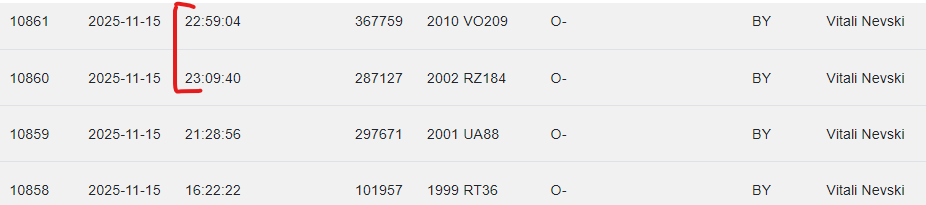

Добавлено: Пн Ноя 17, 2025 09:57    Заголовок сообщения: Ответить с цитатой
Вижу, уважаемые коллеги достигли выдающихся успехов в быстром наведении. Для меня даже 20 мин между покрытиями - крайне проблематичный интервал, не говоря уж про 10!
Это GOTO или многолетняя практика?
 Размер файла:  14.48 KB
 Просмотрено:  490 раз(а)
 Размер файла:  14.07 KB
My God, it's full of stars!
Сообщения: 4023
Благодарности: 643
Добавлено: Пн Ноя 17, 2025 12:14    Заголовок сообщения: Ответить с цитатой
Вроде как если есть координаты, то plate solve поможет навестись туда в течение нескольких секунд, максимум минуты.
AMIF
Зарегистрирован: 10.07.2024
Сообщения: 132
Благодарности: 80
Откуда: Паўночная сталіца
Добавлено: Пн Ноя 17, 2025 12:56    Заголовок сообщения: Ответить с цитатой
Plate solve? Там указывается, куда и насколько крутить надо от текущего положения? Сомневаюсь, что будет солвить площадку 20х30 мин...
