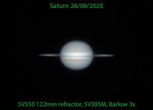

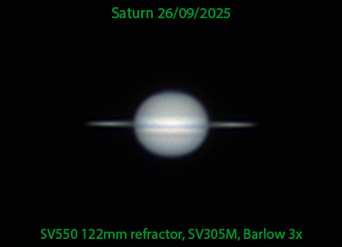

Добавлено: Вт Окт 21, 2025 00:12    Заголовок сообщения: Ответить с цитатой
И мой от 26 сентября.
 Размер файла:  34.68 KB
 Просмотрено:  1010 раз(а)

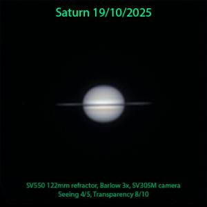

Добавлено: Вт Окт 21, 2025 00:17    Заголовок сообщения: Ответить с цитатой
И свежий от 19 октября. Сиинг был получше.
Мяяягенькая обработка.
 Размер файла:  41.55 KB
 Просмотрено:  1006 раз(а)
Мяяягенькая обработка. »»»
Поблагодарили(5): AMIF, Shooter, Dobermann, Yahor, petrovicch

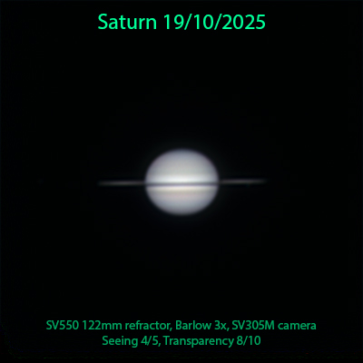

Добавлено: Вс Окт 26, 2025 15:00    Заголовок сообщения: Ответить с цитатой
Пересобрал аккуратнее с Drizzle 1.5x.
 Размер файла:  85.95 KB
 Просмотрено:  897 раз(а)
Поблагодарили(3): Dobermann, tuteychi, Shooter
