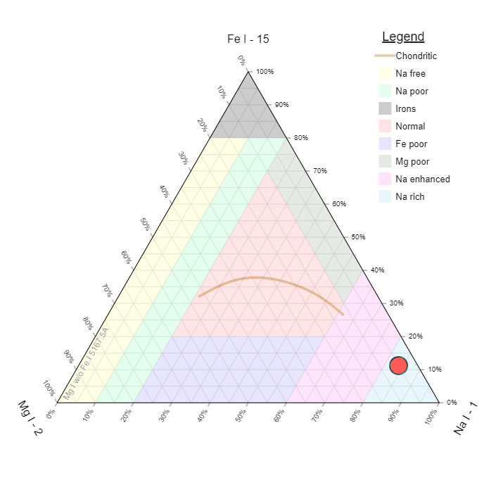

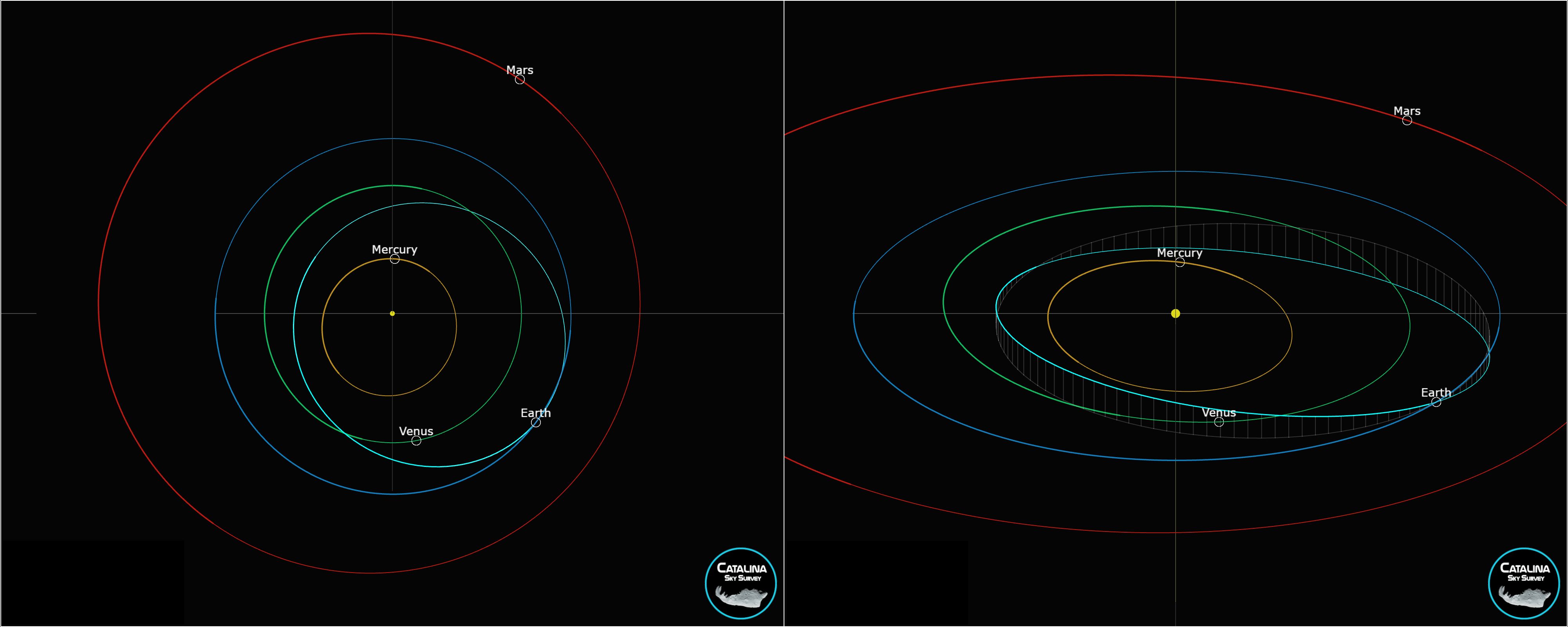

В ночь на 16 августа попался интересный метеороид со спектром, очень богатым на натрий. Это сразу намекает на маленькую скорость. Я не поленился и измерил ролики в SkyFit2/WMPL. Оказалось, что Vg=6.58 km/s, Vo=12.92 km/s, это нижняя граница возможных скоростей у метеоров. Но самое забавное, радиант почти попал в Персеиды (голубая точка на картинке с радиантом Персеид). Как такое может быть? Все дело в необычной орбите этого метеороида, принадлежащей к орбитам астероидов группы Атона, заходил на Землю с необычного ракурса. К Персеидам это тело отношения не имеет. Оптическое наложение спорадического метеора.
По динамическим характеристикам этот метеор попадает в углистые хондриты. Интересно, что он погас на большой высоте 51.2 км и при этом уже затормозился до скорости вполне себе метеоритного падения 5 км/с. Мои скрипты даже прогнозируют возможные несколько миллиграммов остаточной массы. Так рождаются микрометеориты!
Radiant (geocentric, J2000):
R.A. = 61.92314 +/- 0.02028, 95% CI [ 61.90672, 61.98417] deg
Dec = +57.07078 +/- 0.02563, 95% CI [+56.95733, +57.04923] deg
Vg = 6.58167 +/- 0.00241, 95% CI [ 6.57119, 6.57970] km/s
Vinf = 12.92403 +/- 0.00122, 95% CI [ 12.91871, 12.92303] km/s
Zc = 41.55363 +/- 0.01214, 95% CI [ 41.56173, 41.60515] deg
Zg = 55.61904 +/- 0.02107, 95% CI [ 55.63513, 55.70949] deg
Orbit:
La Sun = 142.702284 +/- 0.000002, 95% CI [142.702284, 142.702284] deg
a = 0.776350 +/- 0.000023, 95% CI [ 0.776259, 0.776346] AU
e = 0.309407 +/- 0.000034, 95% CI [ 0.309413, 0.309542]
i = 8.902782 +/- 0.008644, 95% CI [ 8.865244, 8.895685] deg
peri = 7.408305 +/- 0.007487, 95% CI [ 7.388892, 7.415648] deg
node = 142.728998 +/- 0.000026, 95% CI [142.729019, 142.729111] deg
Pi = 150.137303 +/- 0.007476, 95% CI [150.117986, 150.144694] deg
b = 1.143381 +/- 0.001899, 95% CI [ 1.136010, 1.143072] deg
q = 0.536141 +/- 0.000042, 95% CI [ 0.535975, 0.536134] AU
f = 172.565110 +/- 0.007476, 95% CI [172.557720, 172.584429] deg
M = 166.628293 +/- 0.013036, 95% CI [166.613860, 166.659216] deg
Q = 1.016558 +/- 0.000007, 95% CI [ 1.016541, 1.016566] AU
n = 1.440849 +/- 0.000064, 95% CI [ 1.440860, 1.441101] deg/day
T = 0.684048 +/- 0.000030, 95% CI [ 0.683928, 0.684043] years
Last perihelion JD = 2461152.7511 +/- 0.0074, 95% CI [2461152.7409, 2461152.7691]
Last perihelion dt = 2026-04-22 06:01:32 +/- 0.0074 days, 95% CI [2026-04-22 05:46:54, 2026-04-22 06:27:27]
Tj = 7.429221 +/- 0.000192, 95% CI [ 7.429274, 7.430002]
