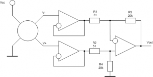

Завёл датчик давления, получил приемлемый динамический диапазон измерений.
Lupus, для тебя схема включения в аттаче.
Схема электрическая принципиальная.
Питание для датчика давления и операционного усилителя общее, +12В.
 Размер файла:  11.02 KB
 Просмотрено:  7080 раз(а)
Питание для датчика давления и операционного усилителя общее, +12В. »»»
