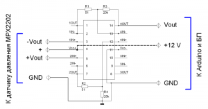

Добавлено: Ср Июн 22, 2011 00:56    Заголовок сообщения: Ответить с цитатой

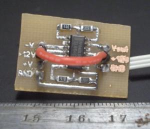

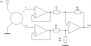

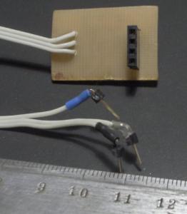

Тестовая схема для датчика давления готова.
Получилось не очень аккуратно, но лениво было переделывать. Размер платы 20х30 мм.
Вчера починил зарядное для Li-аккумуляторов от нашего GPS-трекера, который сломался ещё до запуска, если память мне не изменяет. Сегодня Вова проводил тестовую зарядку аккума -- думаю, что пройдёт успешно.
Лёшина (Deimos) схема.

Схема на основе TL064CDR (4 ОУ).
 Размер файла:  42.57 KB
 Просмотрено:  8145 раз(а)
Схема на основе TL064CDR (4 ОУ). »»»
Вид на плату сверху, со стороны подсоединения датчика давления.
 Размер файла:  28.91 KB
 Просмотрено:  8144 раз(а)
Вид на плату сверху, со стороны подсоединения датчика давления. »»»

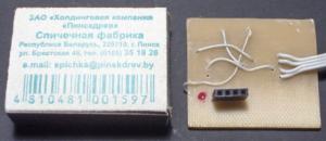

Вид со стороны компонентов.
 Размер файла:  26.67 KB
Вид со стороны компонентов. »»»
Сообщения: 3435
Добавлено: Ср Июн 22, 2011 10:09    Заголовок сообщения: Ответить с цитатой
Красный провод похож на механизм экстренного отключения устройства Smile

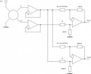

Блин, Вит, я же просил сделать после повторителей 2 усилителя с разными коэффициентами усиления с отличием раз в 8. Тут только один c усилением около 400 раз. А второй куда делся? Где нижнее плечо и нижний выход, который я тебе рисовал? Я ж тебе 2 недели назад высылал, и мы с тобой по телефону проговаривали эту схему.

Ну, учитывая, что это провод питания -- да. Very Happy
Лёша, сделаю и другую схему. Ты только номиналы резисторов напиши какие тебе нужно -- я найду почти любые (из стандартной линейки).
Сообщения: 6198
Добавлено: Ср Июн 22, 2011 16:18    Заголовок сообщения: Ответить с цитатой
Сверху пусть будет 51 и 15к, снизу что-то близкое к 40 и 100к

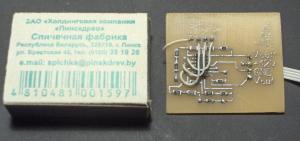

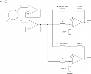

Новая тестовая схема под датчик давления готова (на картинке вверху в посте Deimos'а есть ошибка, он потом перезальёт картинку). Разводка была не простой, думал делать двухсторонюю плату. Но небольшая техническая накладка заставила второй слой развести проводами -- благо там одни проводники и планировались. Красная точка возле разъёма -- маркер "земли" (на датчике давления "земляная" ножка имеет выщерблену сбоку).
Представителей "Пинскдрева" прошу не радоваться рекламе -- я предпочитаю спички Борисовской спичечной фабрики, но под рукой их не оказалось.
 Размер файла:  85 KB
 Просмотрено:  7922 раз(а)
 Размер файла:  33.55 KB
Корректная схема.
 Размер файла:  20.85 KB
 Просмотрено:  7920 раз(а)
Корректная схема. »»»

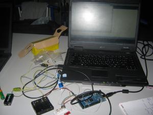

Сегодня с Максом aka biz_0n отработали взаимодействие между фотоаппаратом и микроконтроллером. Линия связи контроллер-фотик - подача питания по USB, обратная линия - светодиод на фотоаппарате.
Работали по такой циклограмме:
1. фотик выставляет сигнал готовности
2. контроллер "слушает" линию и проверяет установку сигнала на длительный промежуток времени, достаточный для того, чтобы не спутать сигнал с шумом.
3. после опознавания контроллер подаёт команду фотику команду путём выставления на линии питания USB сигнала заданной длительности (команда == длительность), при этом фотик уверенно различает команды при шаге интервалов в 50 мс (шаг диспетчиризации задач на контроллере)
4. Фотоаппарат ловит эту команду и сбрасывает сигнал готовности, переходя к отработке команды.
Если в течение заданного таймаута команда не была подана, фотоаппарат сбрасывает сигнал готовности и переходит на внутренний цикл съёмки, по окончании которого переходит в состояние 1.
Второй (фронтальный) светодиод можно задействовать под сигнализацию нештатных ситуаций, к примеру. Максим умеет моргать обоими.

вот так это выглядело
