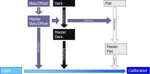

А с никоном и не получится. РАВы у него не честные, поэтому калибровка не работает как нужно (это то, что я читал неоднократно, сам не работал). А что там за параметры у никона, что даже с ньютоном 1:5 получается такое маленькое поле зрения? Или это кроп?
Хотя нет, судя по углам - не кроп ;) Значит надо кадров больше, дизеринг хотя бы вручную, ну и калибровочных побольше, конечно.
Даркфлэты совсем необязательно, если биасы делаются.
Схема вот такая.

Так дарки для лайтов же нельзя вычитать из флэтов? Там же выдержка разная? Только если как-то их пересчитать, но не особо представляю как - ибо очень большая разница в выдержке...
И что значит равы "нечестные" ? В смысле, что он в них как-то сам шум давить пытается? Я поотключала все шумодавы, по идее не должен...
Я вот тут подумала, и поняла, что я ошиблась при начальной обработке. Я debyer запускала перед калибровкой (ну не запускала, просто когда открываются равки в PixInsight, он по умолчанию их переводит в цвет). А это совершенно неправильно. Надо калибровать равы в чистом виде. А потом уже дебайеризировать, выравнивать и потом складывать. Потому как debyer пересчитывает пиксели по сложному алгоритму. И уже нету четкого соответствия пикселей.
Попробую так. Может лучше будет.

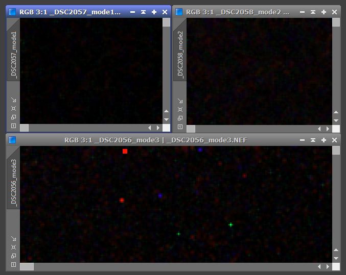

Ещё можно почитать вот что:
http://www.astropix.com/HTML/I_ASTROP/NIK_CAN.HTM
Там много инфы про обе платформы, хотя надо быть внимательным - вдруг что-то поменялось. И много интересных ссылок (насчет дарков и возможности калибровки), к примеру,
http://www.astrosurf.com/buil/d70v10d/eval
Как дела сейчас с Никоном обстоят - надо разбираться.
Однако, согласен с автором:
I recommend Canon EOS DSLR cameras for long-exposure astrophotography because of their proven performance, low noise and ease of use in working with true raw files.
However, it is possible to take excellent astrophotos with Nikon equipment as well as the Canons. The final result will come down more to the technique and expertise of the photographer, and how much work he is willing to do, than to the particular camera model he uses, provided he uses a camera with low-noise characteristics.
If you are interested in red emission nebulae, both the Nikons and Canons can have their long-pass filters removed or replaced to make them good for astrophotography of hydrogen-alpha nebulosity.

Нда... Почитала. Проверила. Похоже все так и есть:
Mode1 - шумодав включен
Mode2 - шумодав "отключен"
Mode3 - шумодав действительно отключен.
Значит все мои дарки - полная фигня. ;(((
P.S. большое спасибо за информацию. Многое становится понятным. Так бы я долго еще мучилась. Теперь буду учитывать.
Совершенно верно, калибровка только по сырым равам, все остальное - после.
В принципе, дарки масштабируются, поэтому можно использовать как на алгоритме. Правда, в случае фотоаппаратов, это масштабирование и оптимизация дарков работает довольно криво. Но это создает проблемы когда дарк например 5-минутный, а флэт - 5-секундный. А в вашем случае отличие, как я понимаю, довольно небольшое. Но если не лень снимать еще и дарк-флэты, то тогда наверное теоретически будет лучше. Практически - посмотрим :)

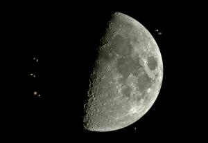

А у меня прибавление в астрономическом "улове"... Спешу похвастаться - вчера, 4 августа удалось сфотографировать МКС (Panasonic FZ28 с приставкой Raynox DCR-2025 PRO) в достаточно удачном ракурсе. Добавил снимок в свой общий "садок", справа вверху от Луны.
И ещё, я видел попытку стыковки МКС и "Прогресса" 24 июля! Рано-рано утром я тоже попытался сфотографировать МКС (и это даже получилось, но она была не в таком удачном ракурсе). Смотрю, а на расстоянии где-то в полградуса от неё синхронно движется крошечная искорка. Сразу предположил, что это "Прогресс". Уже позже, на работе, прочитал все подробности...
Вот.
Бестелескопный астрономический "улов". Теперь там и МКС.
